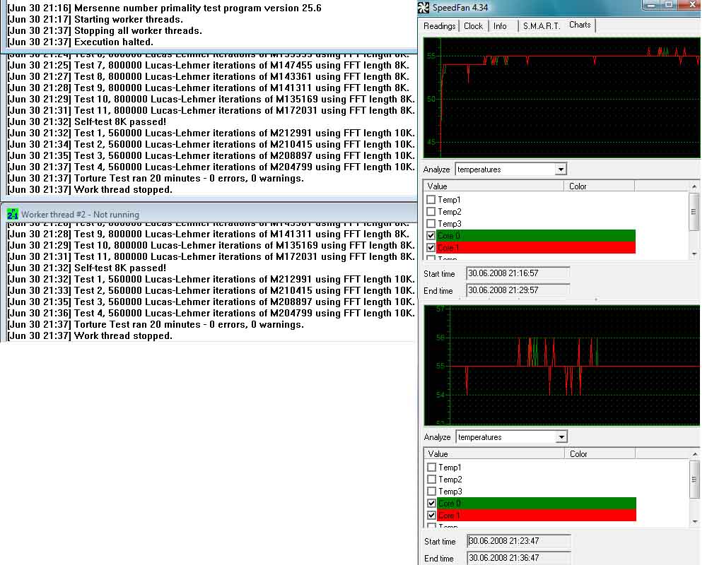

Also habe gerade Prime (v25.6) in Small FFT 20 minuten laufen lassen.
die Temperatur der Core´s ging
von 45° sprunghaft
auf 55°. dort bliebt die Temperatur.
die letzten 5 minuten blieben konstant bei 56°.
Gehäusetemp. bzw. MB blieben bei konstant 40° bzw. 28° (entspricht auch momentaner Raumtemperatur*G*)
ist das jetzt ok oder gibts doch ein problem mit dem "verdrehen" zwecks Kühlleistung ?
Vielen Dank im Voraus =)
Gruß Thom

das heißt ich kann es so lassen bei dem temp´s von prime95 ?
@Thom20
Les doch mal die Temps mit Coretemp und Realtemp aus.
Bei Coretemp stellt du in den Settings auf Show distance to TJunktion max.
Und das Delta sollte für den Dauerbetrieb nicht unter 30 Grad gehen. Umso mehr Delta umso besser.
Post das dann mal.
