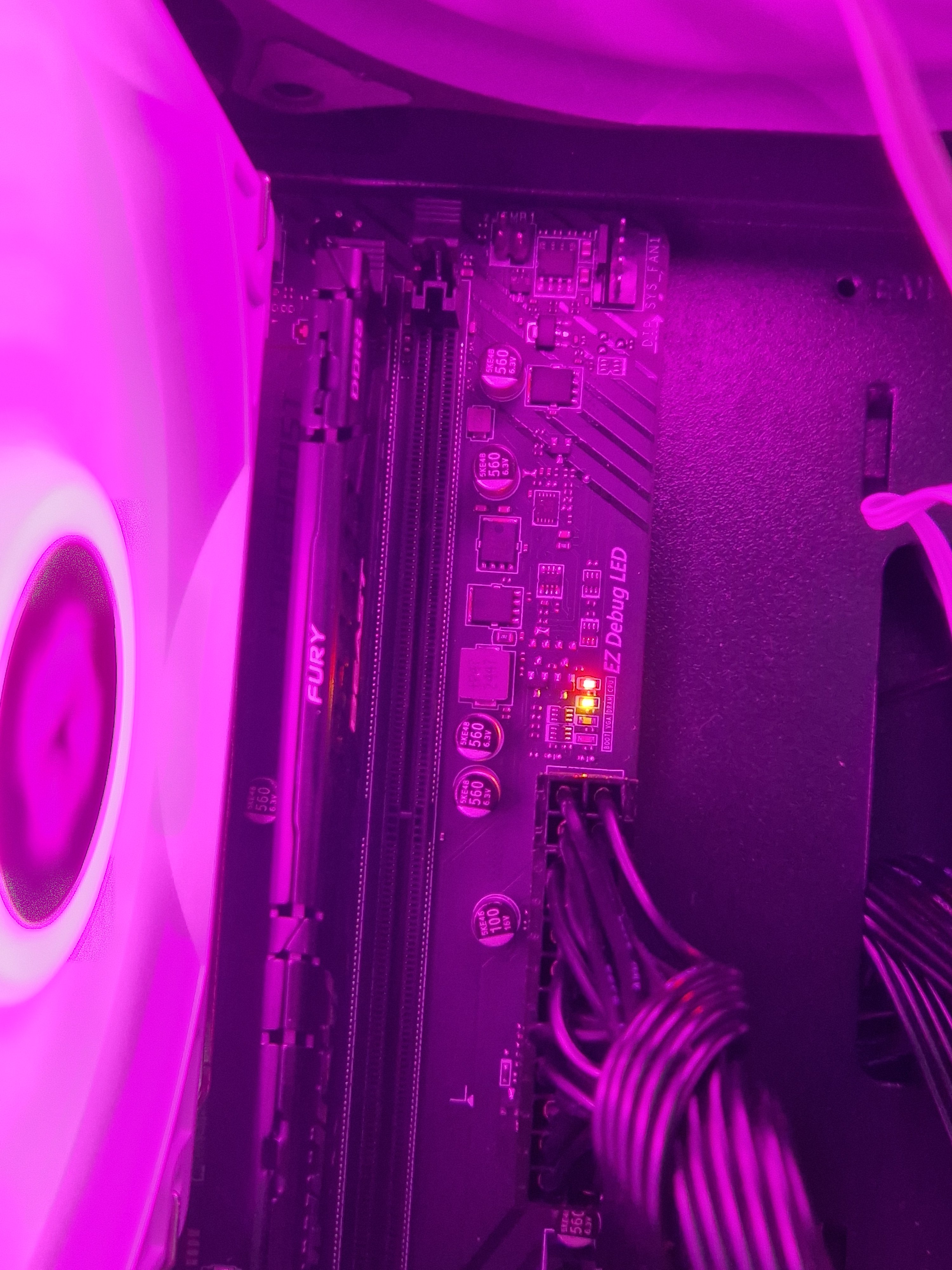

Leider bootet das System nicht und die Debug LED's des MB leuchten respektive die CPU LED rot und die Mem LED orange.

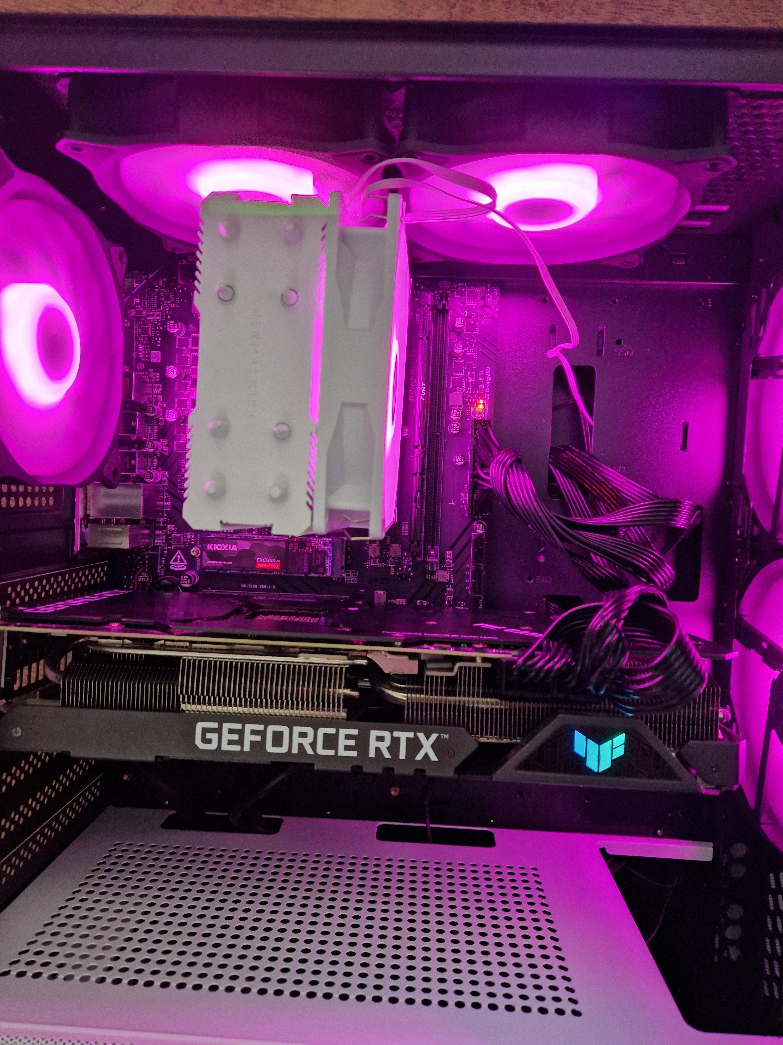

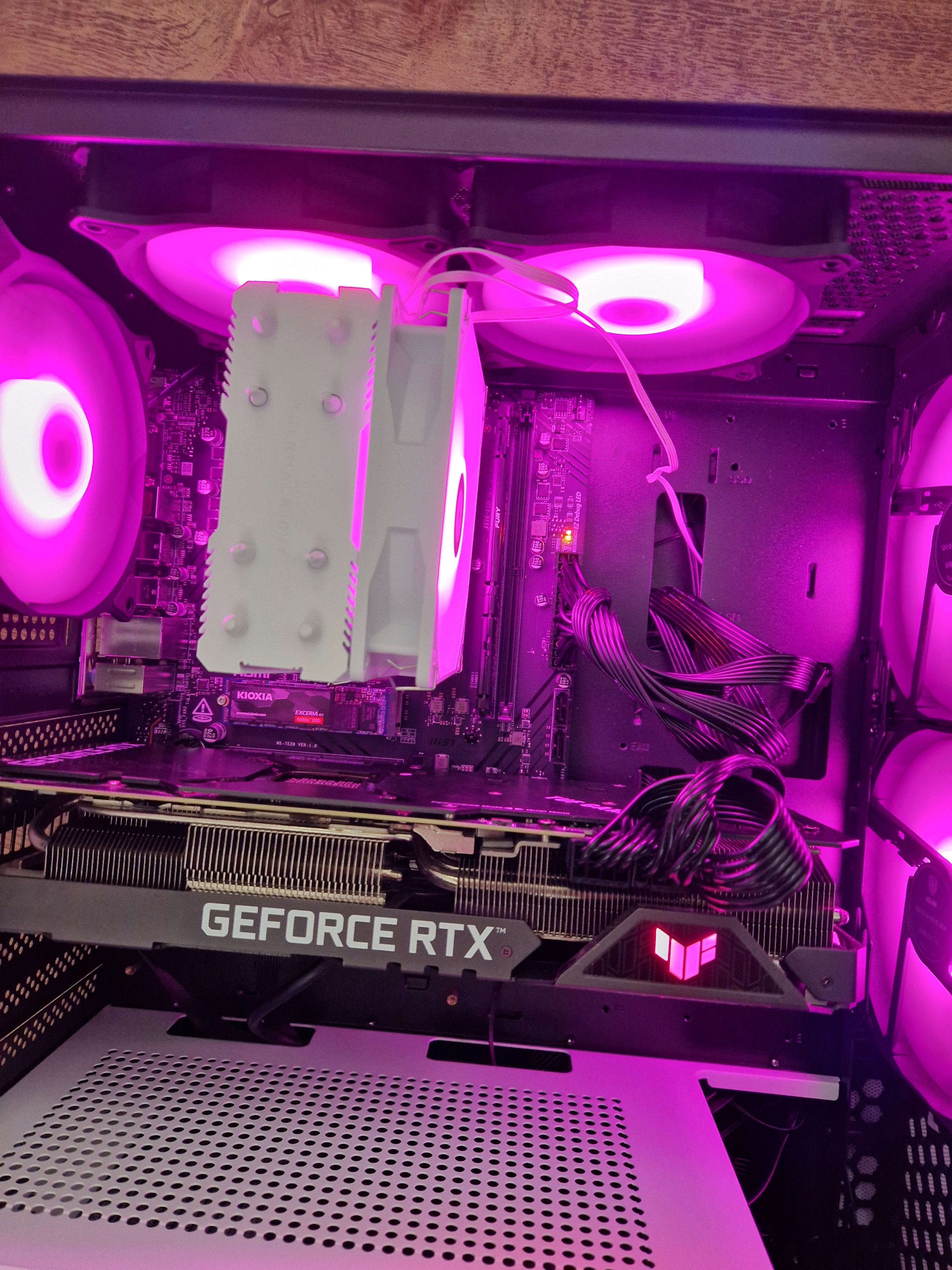

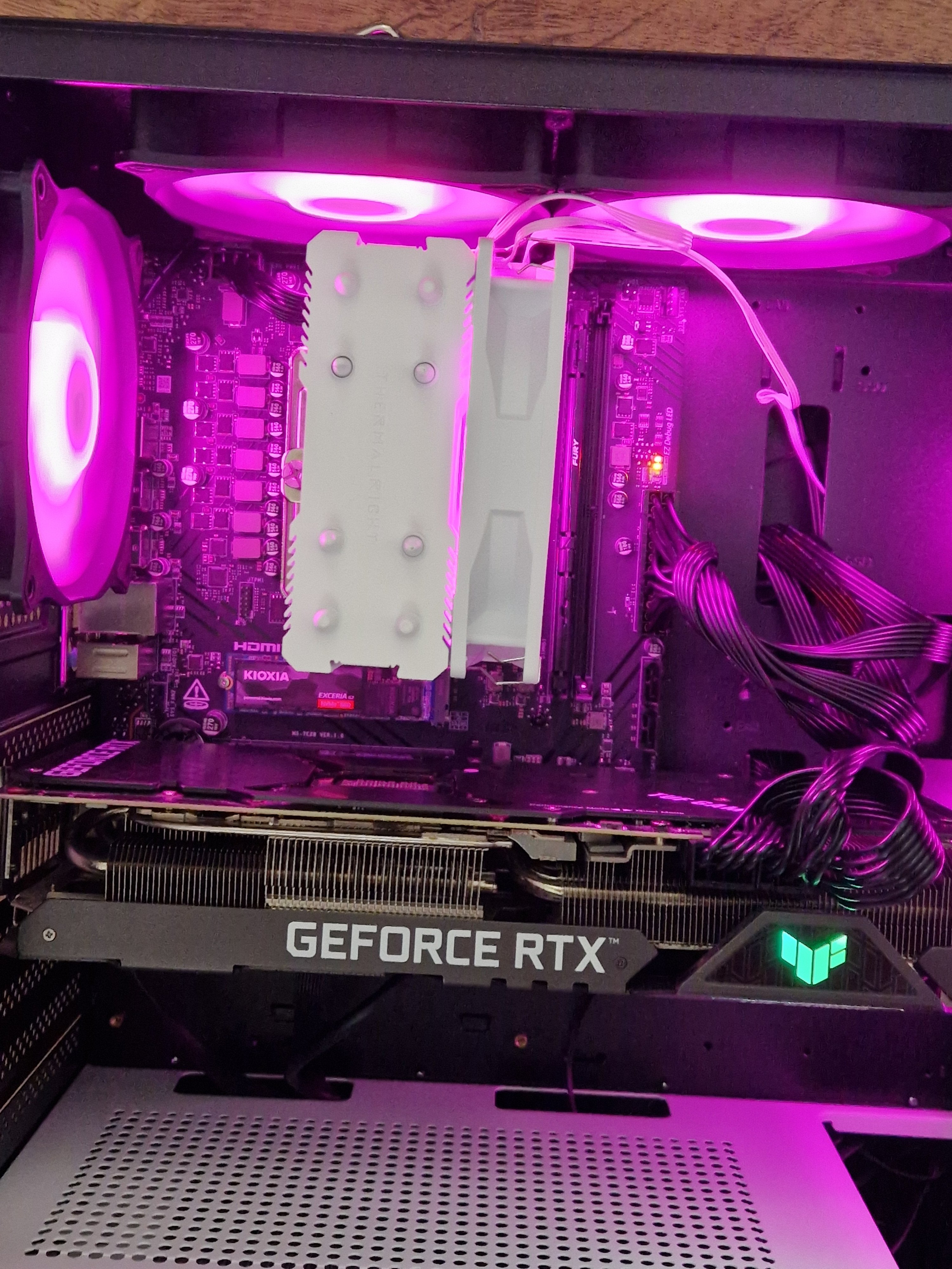

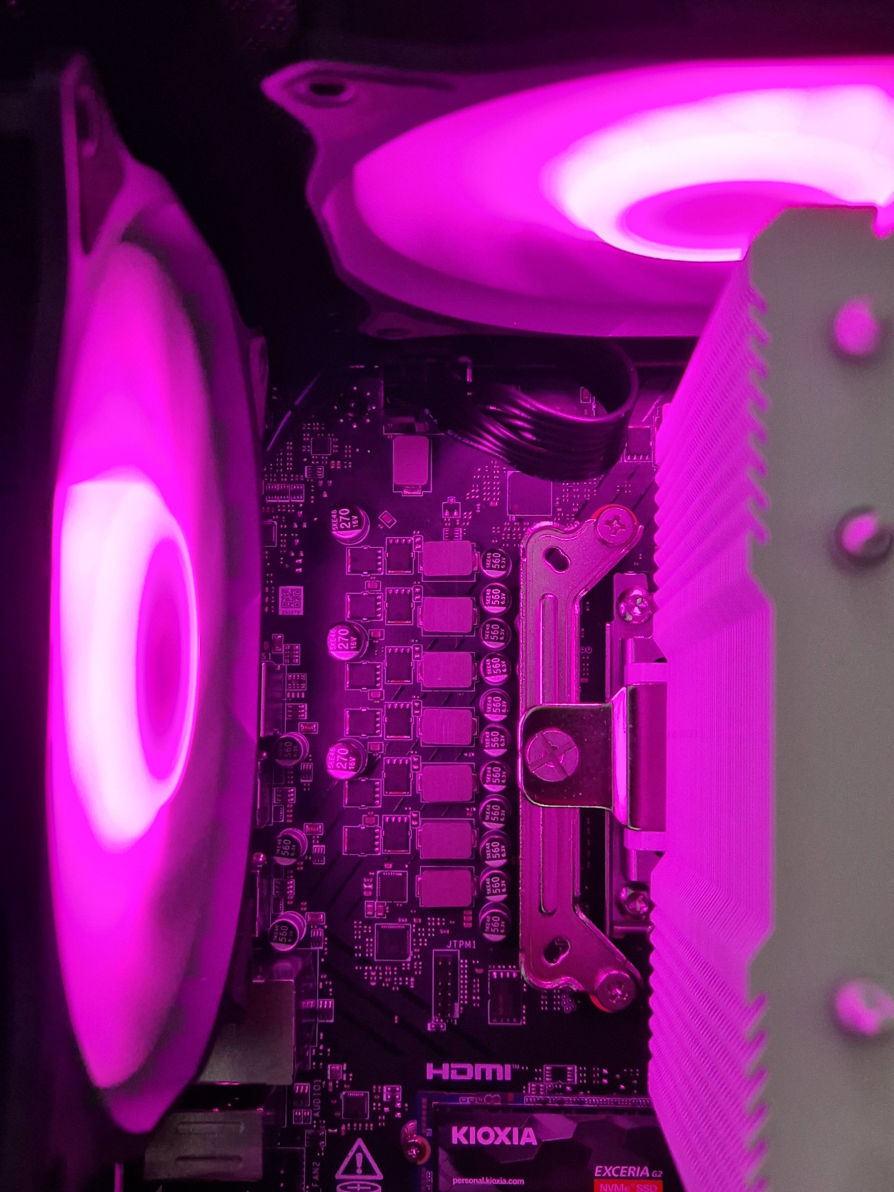

schick doch mal fotos. vielleicht kann man den fehler erkennen.
Im Anhang die Bilder, evtl könnt ihr etwas damit anfangen :)

Moin,
es leuchten ja CPU und DRAM Led.
Hast du ggfs. anderen Ram zu testen ?
Vll. doch nochmal die Biosbatterie für paar Minuten testweise herausnehmen.

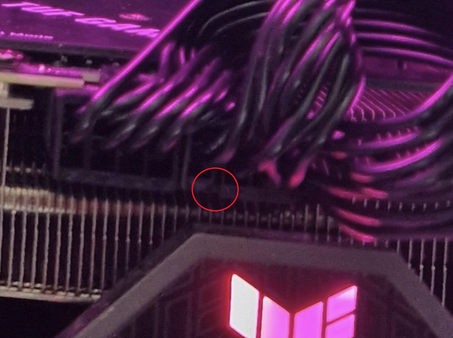

Ist der rechte GPU Stromstecker richtig eingerastet ?
Reaktionen: TheCornInGrove

Hey, der Stromstecker in der Graka passt. Anderen RAM kann ich frühestens morgen besorgen.
