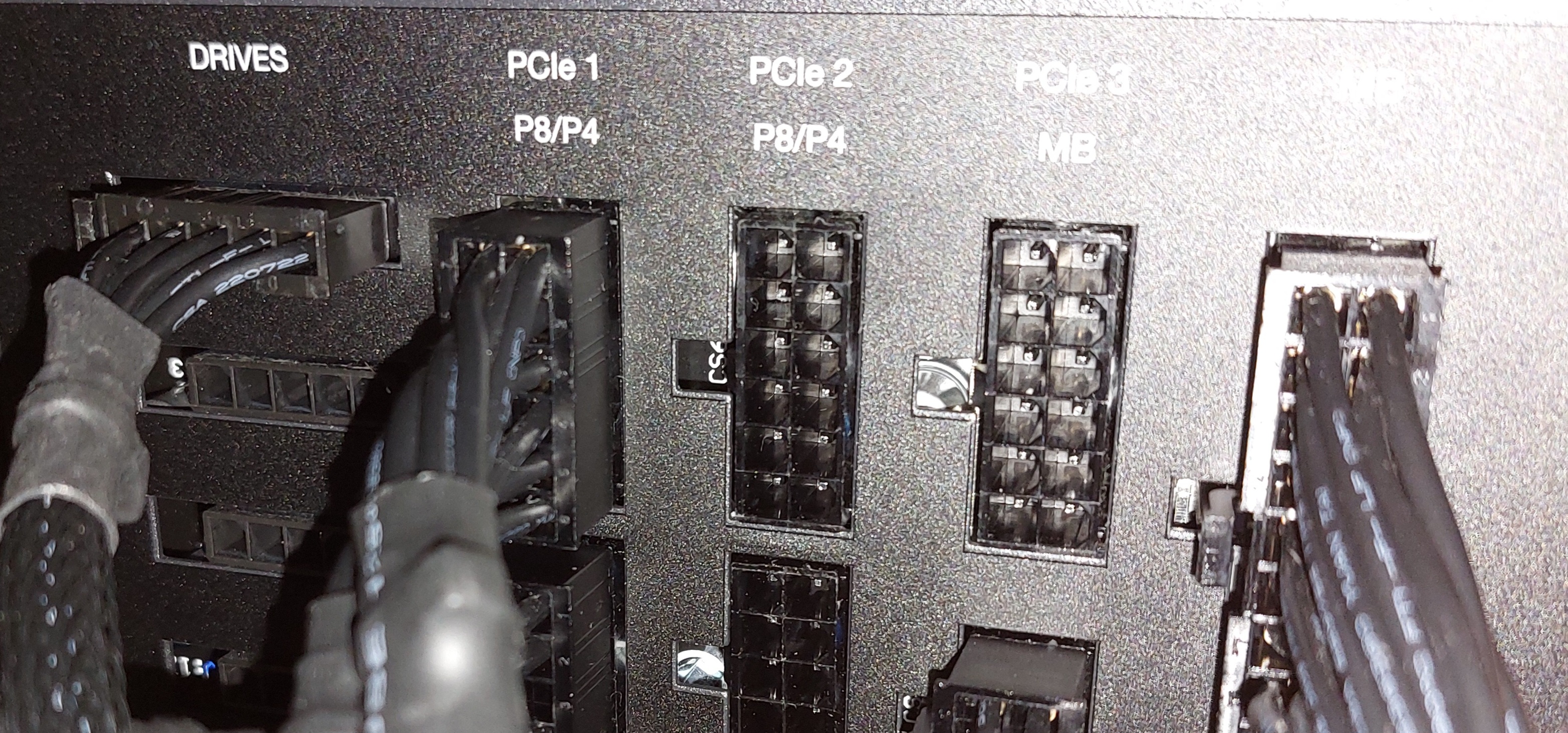

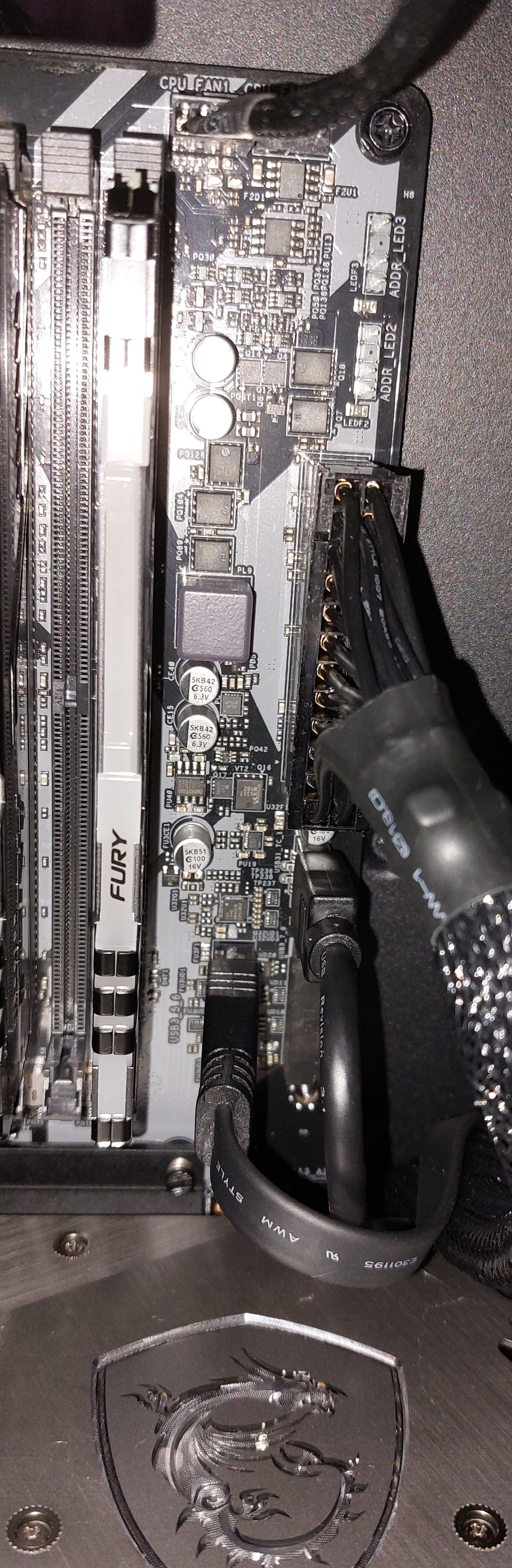

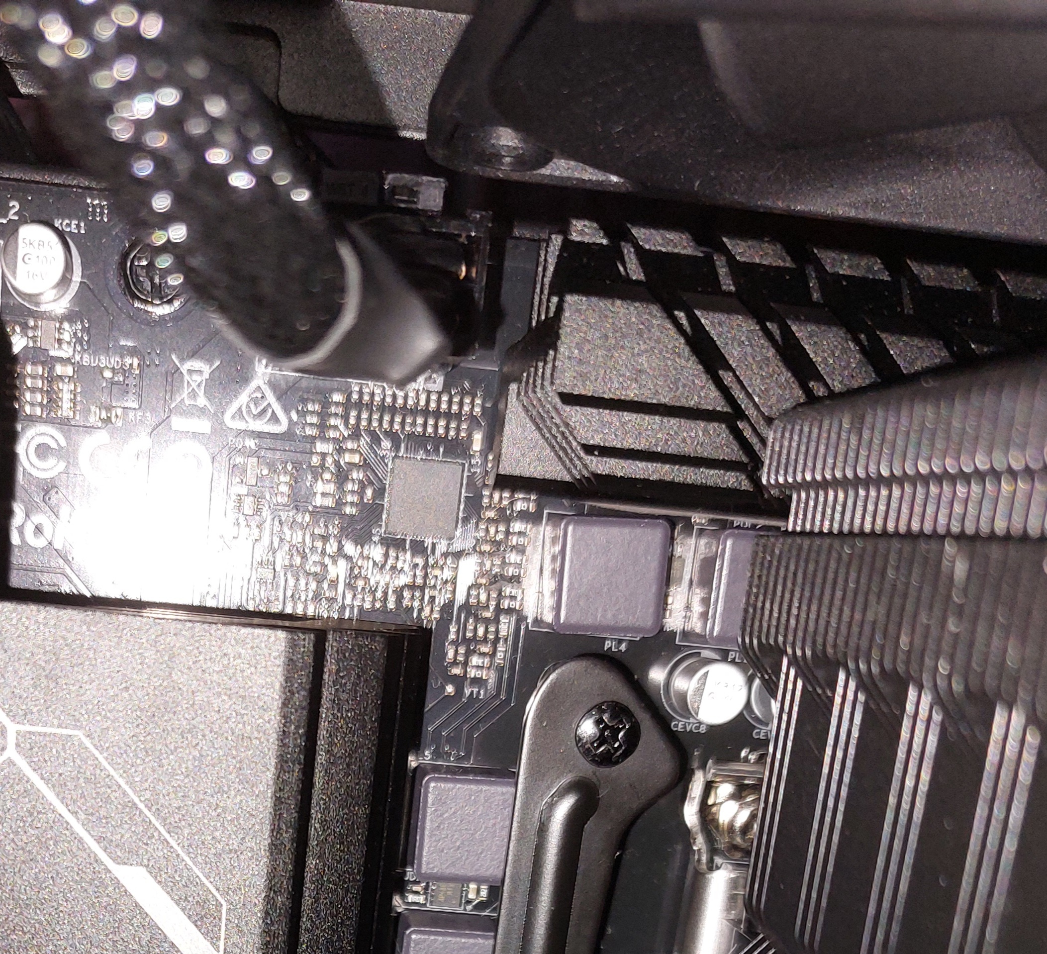

Welche Kabel sind den aktuell alle EINGESTECKT und wo genau ? (Auch am Netzteil nennen, am besten FOTO !)
Bilder bitte!
Alle verbauten teile sind neu
und angeschlossen am Netzeit sind MB, PCI, 8 Pin und drives
Ansonsten die Grafikkarte cpu lüfter, 8 pin, HD-audio, panel 1, irgendso ein blaues und alles restliche vom gehäuse wie lüfter
der 8 pin der über dem ding mut der io blende ist und 2 käbel vom gehäuse der cpu lüfter und das kabel für das MB was neben dem Ram ist

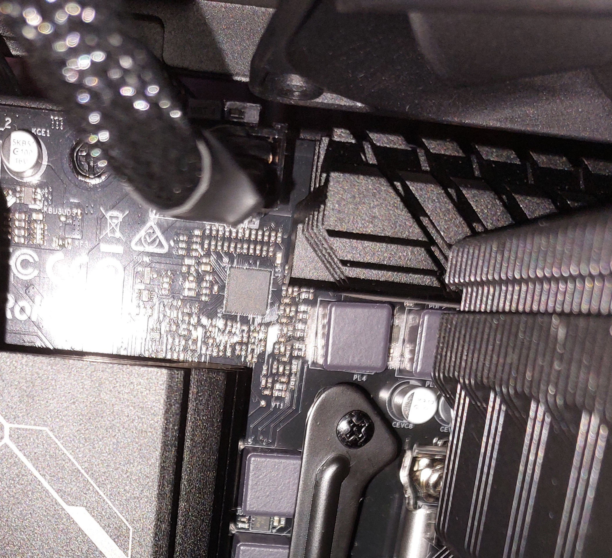

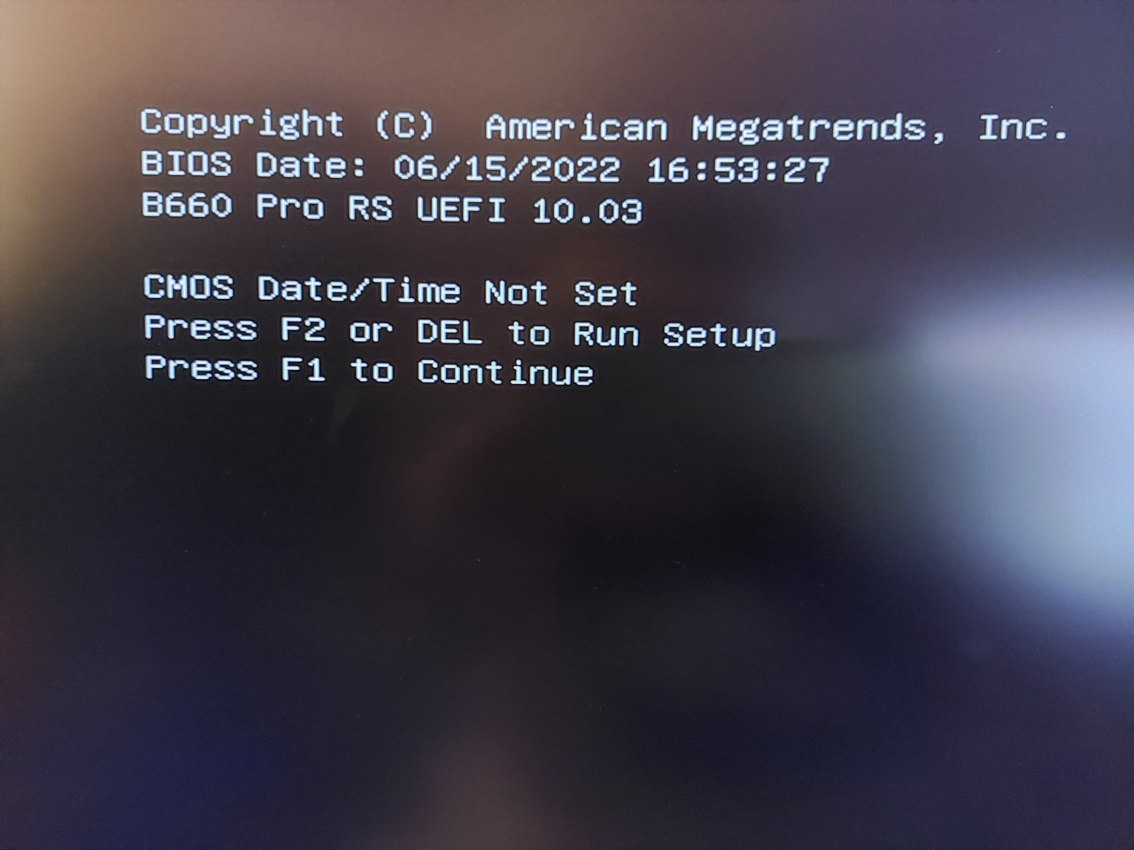

PC ist jetzt an VGA und boot lanpe leuchten aber noch rot und bin in dem menü wie vor der installation von windows

CMOS hat auf deinem Bild kein Datum. Eventuell sitzt die Batterie nicht richtig und die Einstellungen werden nicht gespeichert?

Würde dir dringend raten die Graka an PCIe2 des Netzteils (Multirailgerät) zu hängen um auch beide PCIe Rails zu nutzen!
