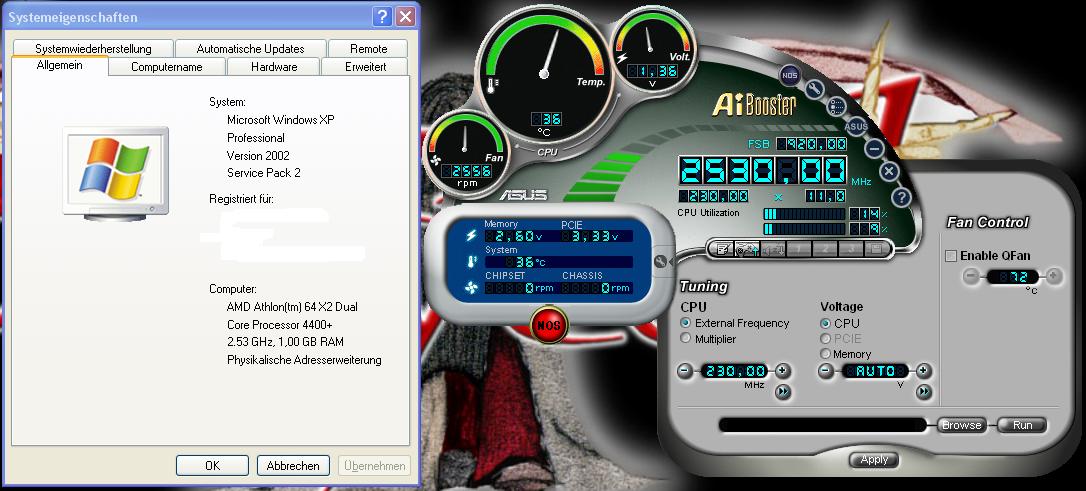

Hab bei meinem Motherboard (ASUS A8N-SLI Premium) das Tool "Ai Booster" zum CPU Übertakten dabei und wollte es mal ausprobieren! *jetztmirindenarschbeiss*
Ich habe bei dem "AiBooster" a bissi rumgespielt und die "External Frequenzy" auf 230MHz pro (11) Multiplikator gesetzt und dann auf übernehmen (anwenden) gedrückt!
Mein CPU läuft jetzt auf 2530MHz ohne Probleme! Mit 35°-38°C unter Windows!
Nun zu meinem Problem:
Ich wollte meinen CPU wieder in den Ursprünglichen 2200MHz Takt bringen und hab die "External Frequenzy" wieder auf 200MHz pro (11) Multiplikator zurück gesetzt!
Nur jetzt ist mein Problem, nachdem ich auf übernehmen drücke, friert mir mein Pc immer ein! und das habe ich jetzt schon ca. 6 mal probiert zum rückgängig machen und immer friert er mir ein!
Könnt ihr mir vielleicht helfen das ich ihn wieder in "normal" Takt bekomme?

Zuerst mal musst du AI-Booster aus dem Autostart nehmen , dann neustart ab ins bios und cpu clock wieder auf 200 stellen am besten alles wieder auf auto, und sehr wichtig das auch unter jumper free auto steht ......

Habe Das Tool aus dem Startmenü genommen und neu gebootet! Nix passiert! Noch immer 2530MHz!

Ich war schon im BIOS! Leider finde ich dazu keine einstellungsmöglichkeiten zur CPU! Ich find nur die RAM Timings und die RAM Geschwindigkeit!

so noch mal ab ins bios (stell bloss kein deutsch in der spache ein )unter advanced findest du cpu config--> dram config auf auto stellen ......weiter dann jumper free config ..Standard oder auto und kontrollier noch mal das hyper tran auf auto steht
Normalerweise solltest du wieder den normalen takt erhalten, wenn du das Prog deinstalliuerst, weil die EInstellungen nur in Windows sind und auch nur dann wenn der Dienst vom Prog gestartet wird. Die Bios EInstellungen sind von diesem Programm unberührt. Versuch das mal...

Ja, das Tool hat die Einstellungen ins BIOS übernommen!
Habe jetzt entlich nach 5 min. suche diese Einstellungen gefunden! Waren unter "Jumper Free Settings"!
Habe alles wieder auf Auto gestellt und voilá nach dem Neustart ist er wieder auf "normalen" 2200MHz! (Grafikkarte auch wieder auf normaltakt 650/1600MHz)
DANKE VIELMALS FÜR EURE HILFE!!!
Problem ist nun behoben und der Thread kann nun bitte geschlossen werden! Danke!
