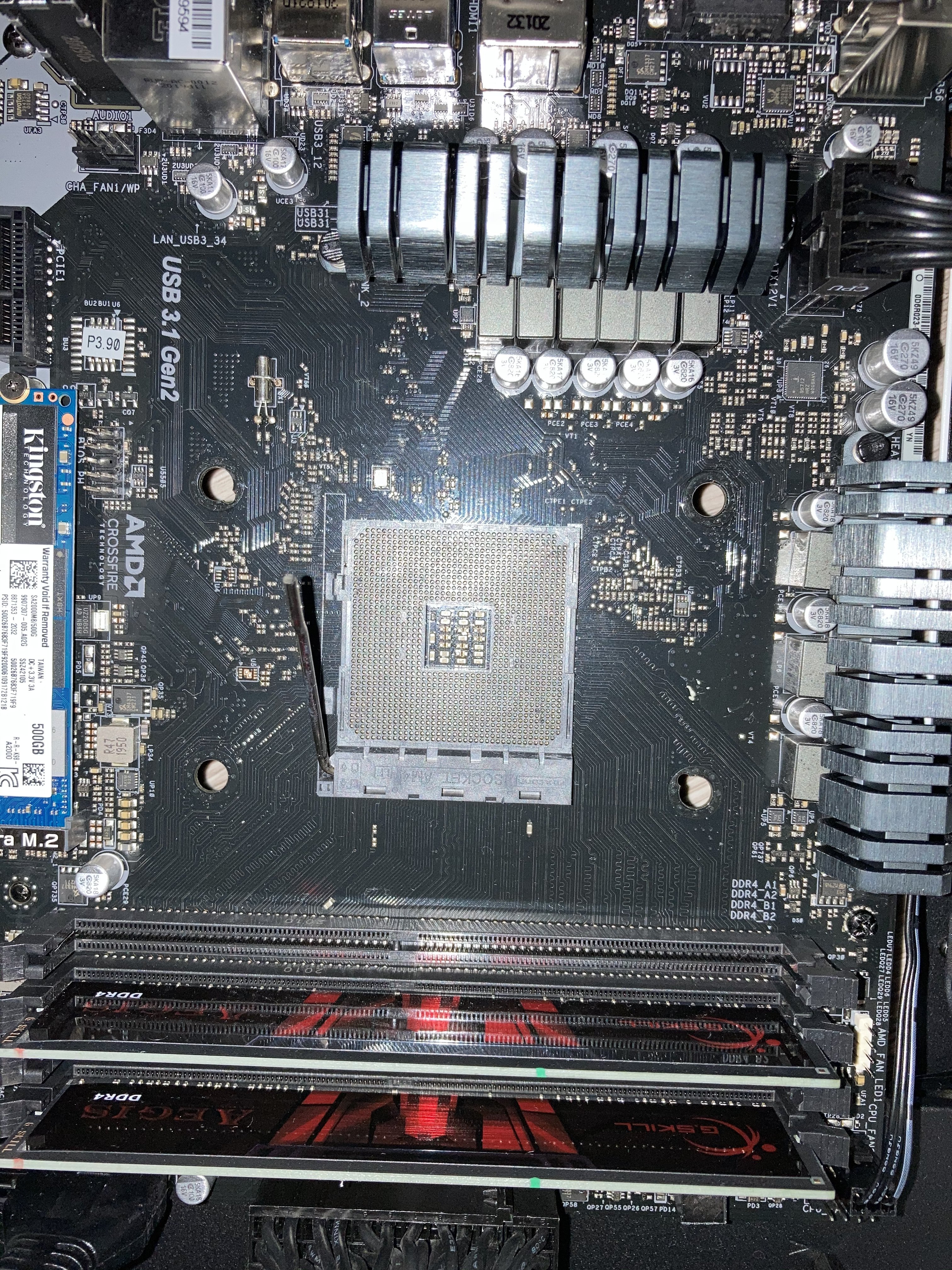

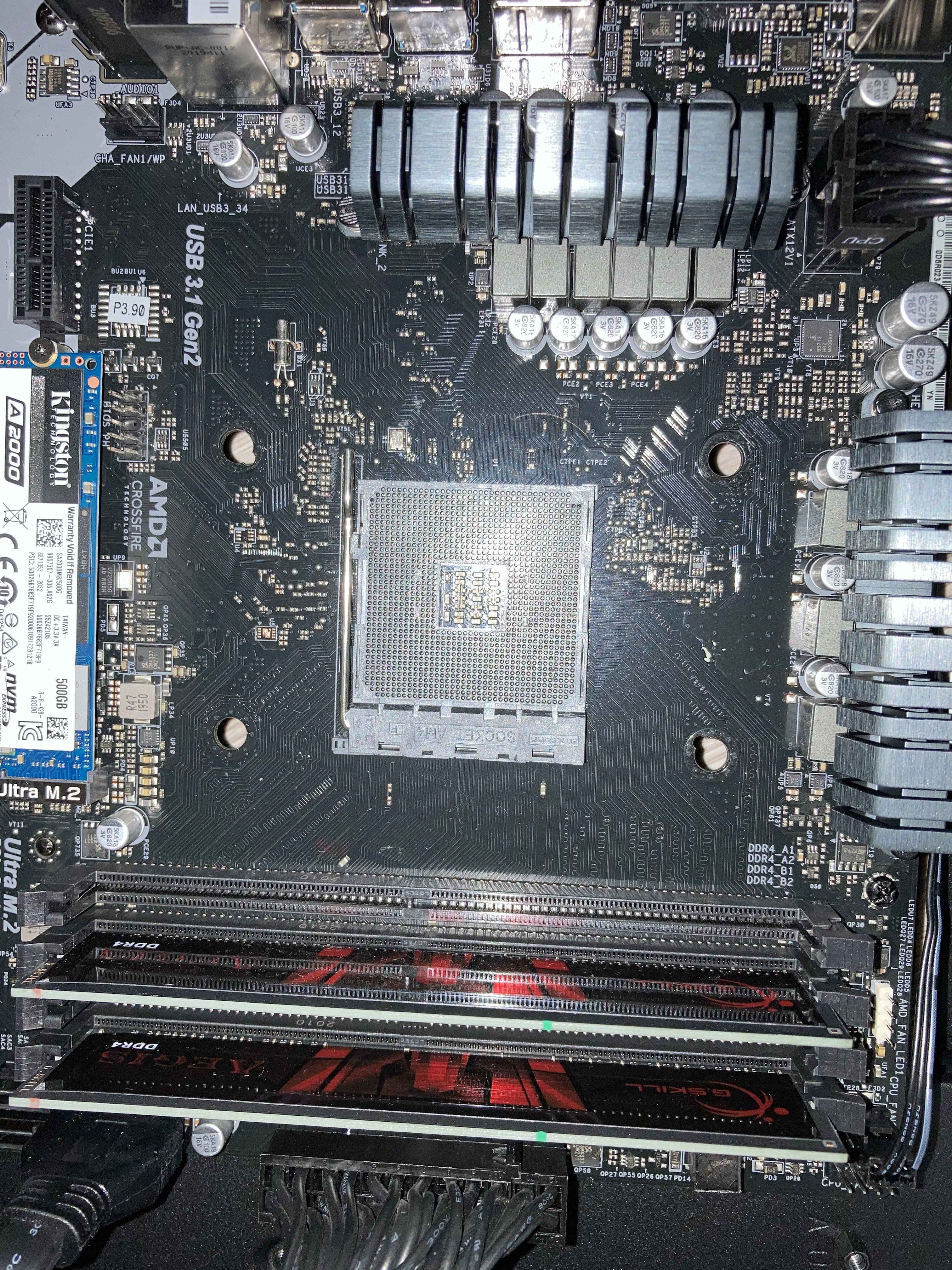

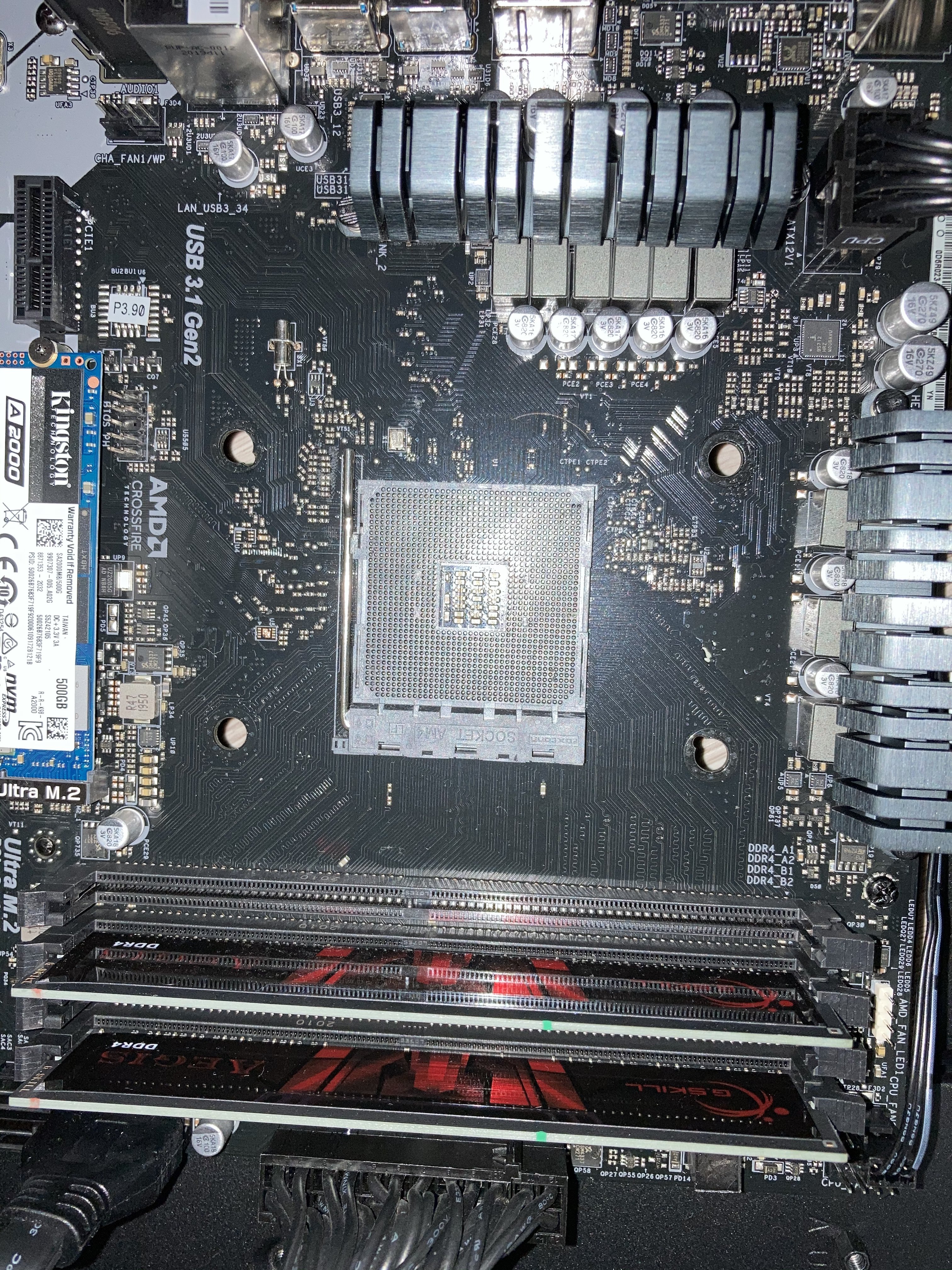

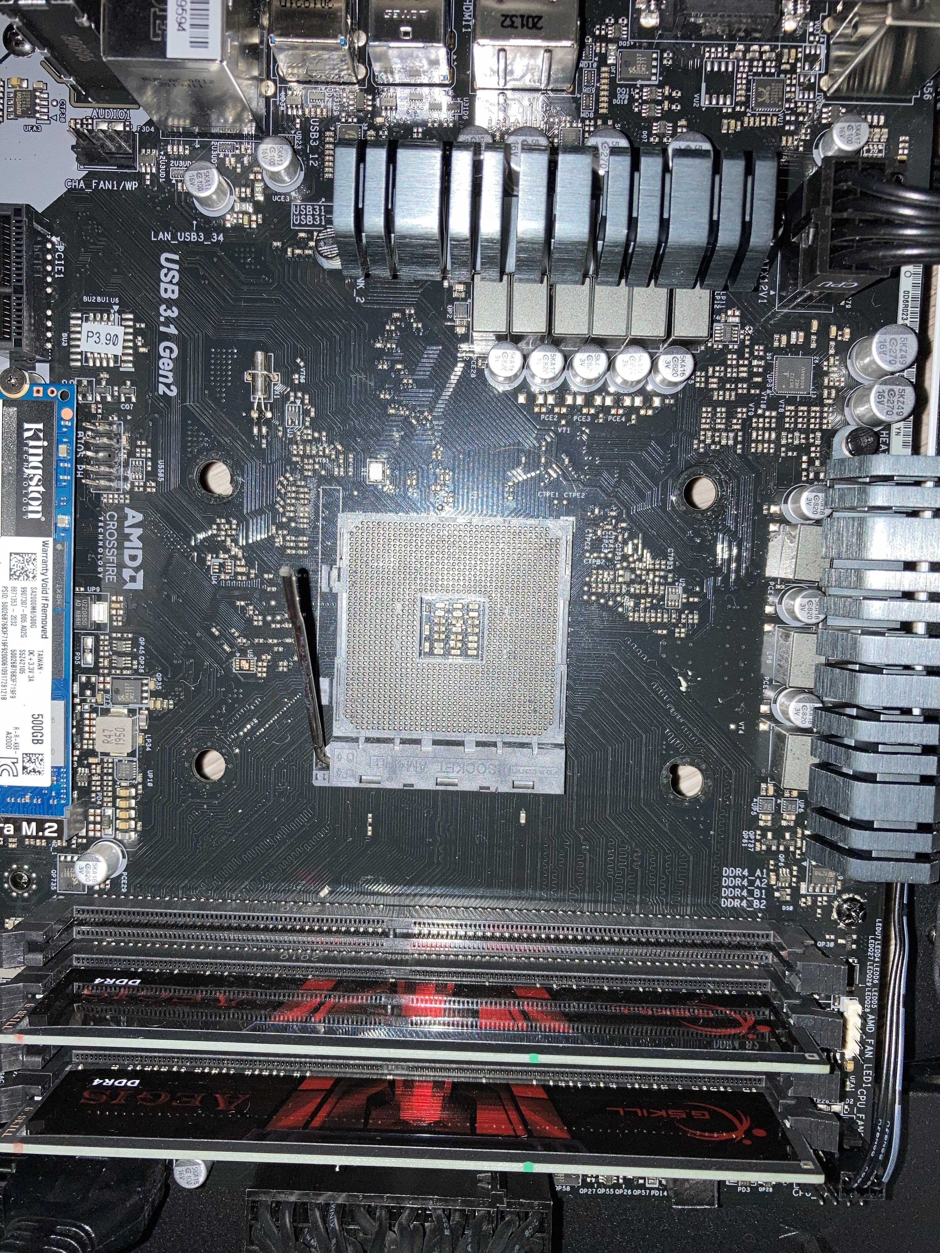

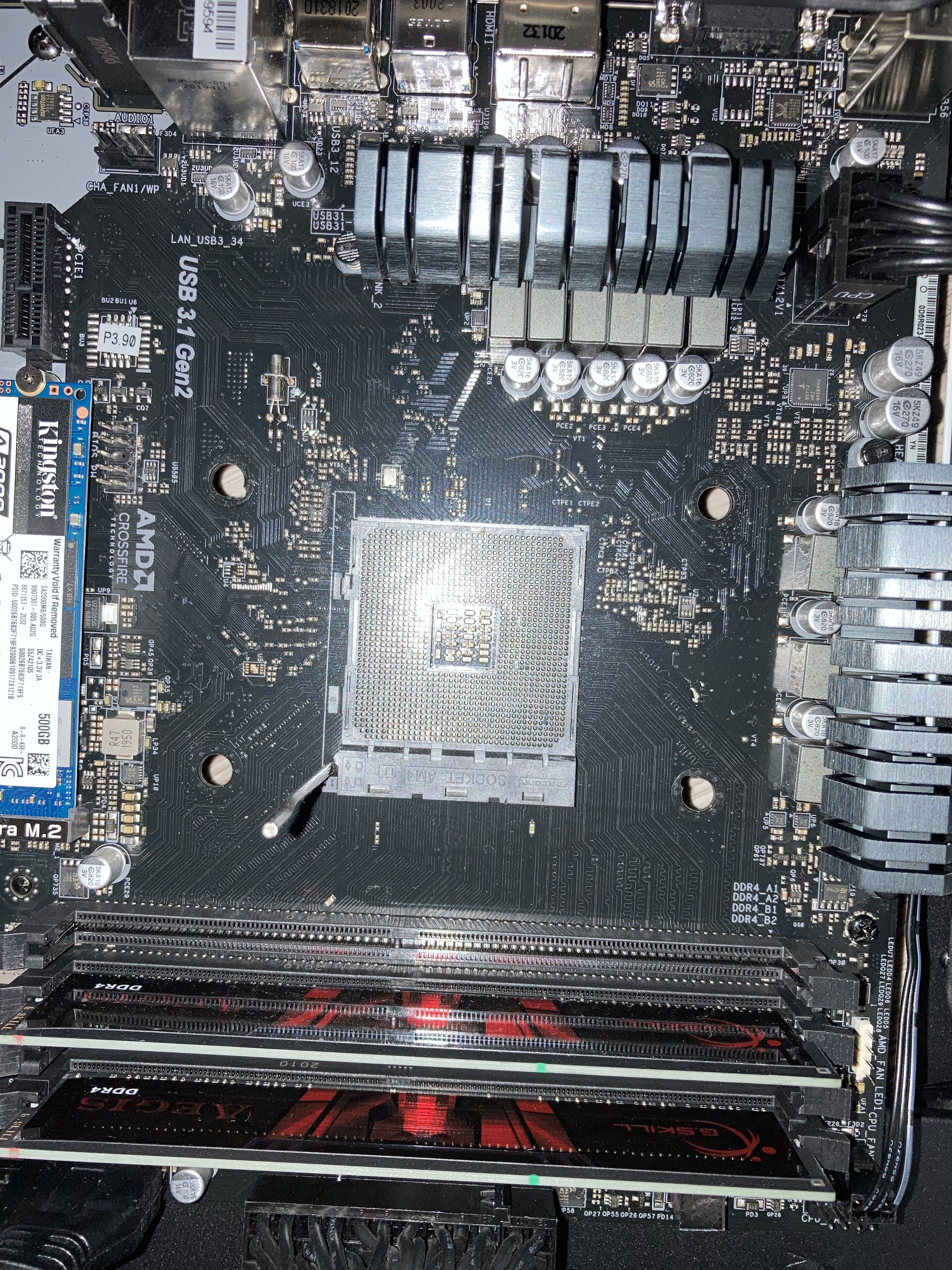

@DoktorOetker Mach mal Nahaufnahmen mit gutem Kontrast (evtl. Taschenlampe mit indirektem Licht) von der CPU-Unterseite sowie dem CPU-Sockel und den RAM-Bänken.
Ich hab noch Fotos von dem mb bevor ich den neuen CPU eingesetzt habe. Dieser hatte keine verbogenen bzw. gebrochenen Pins

Nahaufnahmen! Kein Fischobjektiv.
Da erkennt man doch nix drauf.
Die PIN Aufnahmen oben rechts und links sehen komisch aus, aber Genaueres erkennt man nicht.
geh bitte so mit dem handy ran, dass du nur den cPU-Sockel im Sucher hast, dann ruhig Blut, bis scharf gestellt ist, dann abdrücken

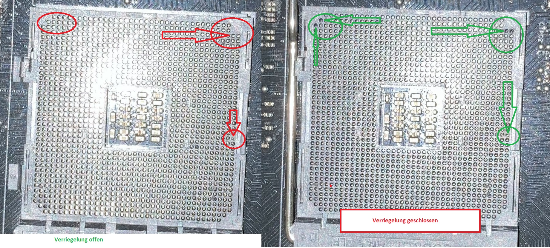

und bitte 2 Stück, einmal mit ganz offenem Bügel, einmal mit geschlossenem Bügel
Obwohl die Verriegelung einmal offen und einmal geschlossen ist, ändert sich rechts Mitte dort nichts. Und oben die jeweils 2 Kontakte sehen auch irgend wie komisch aus.
Hier mal ein verriegelter Sockel OHNE CPU. Das sieht aber anders aus.
Reaktionen: Asghan
das meinte ich , mit, er soll 2 x bild machen, einmal offen einmal geschlossen, für mich sehen da paar löcher nicht deckungsgleich aus, mit dem darunter liegenden öffnungen, wo die Füßchen der CPU dann rein fallen sollten
