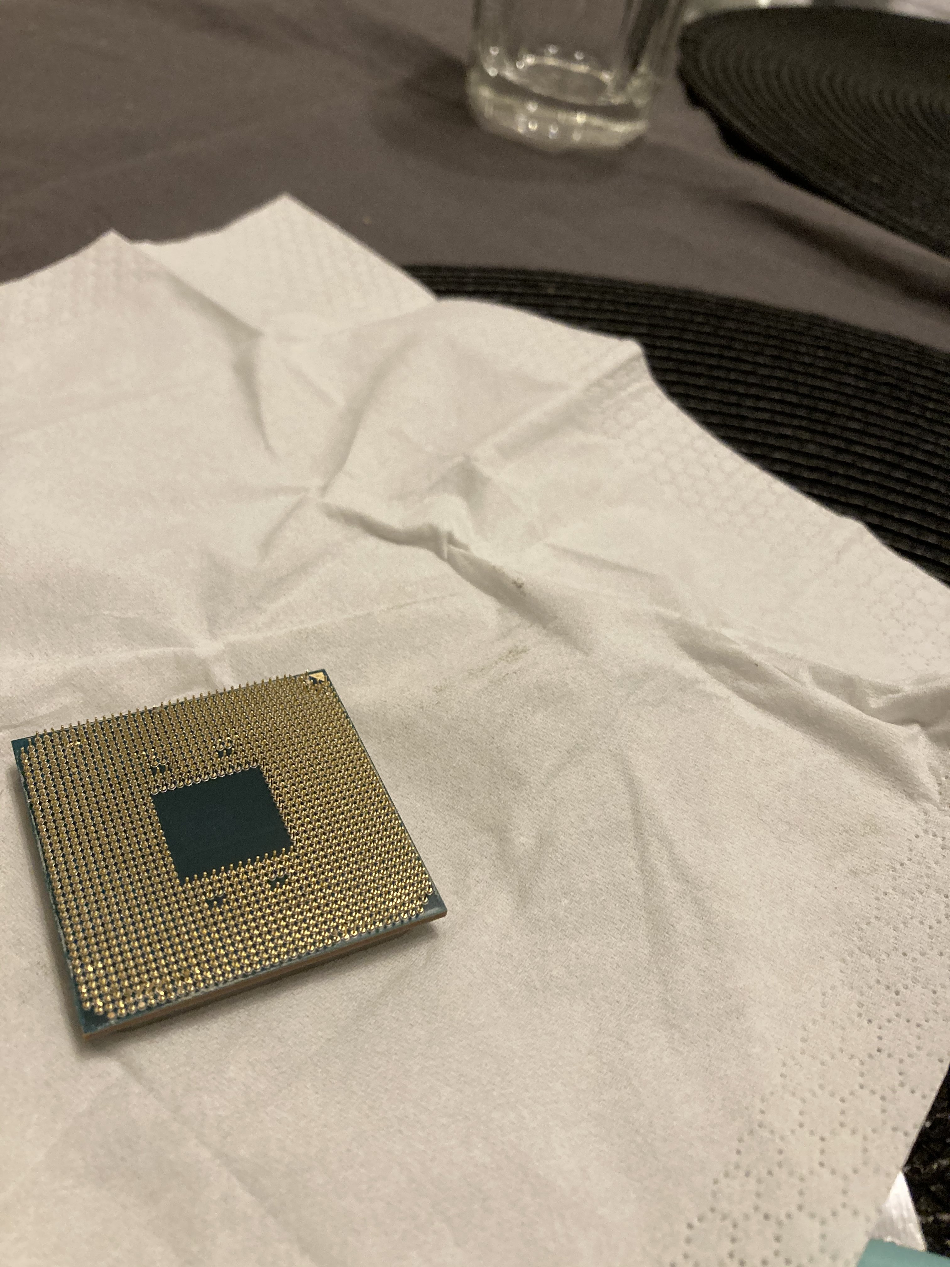

Hallo ich hatte mir vor 2 Wochen einen pc von Dubaro zusammenstellen lassen. Heute wollte ich meinen CPU kühler ausbauen und meine Aio einbauen. Beim ausbauen des Lüfters klemmte dieser an der CPU fest und ich hatte cpu inkl kühler in der Hand. Nachdem ich dann mittels Fön den CPU gelöst habe lies sich dieser im Nachhinein nicht mehr am mb befestigen. Wenn ich ihn einrasten möchte fällt er einfach wieder raus. Zudem sind einige Pins kaputt bzw. krumm. Kann man das noch retten ?

Poste doch mal ein Bild von den krummen bzw. von dir grade gebogenen Pins. Ich würde vermuten, daß der Prozessor platt ist.
Mit einen kleinen Messer oder Rasierklinge versuchen die Pins wider vorsichtig gerade zu biegen.

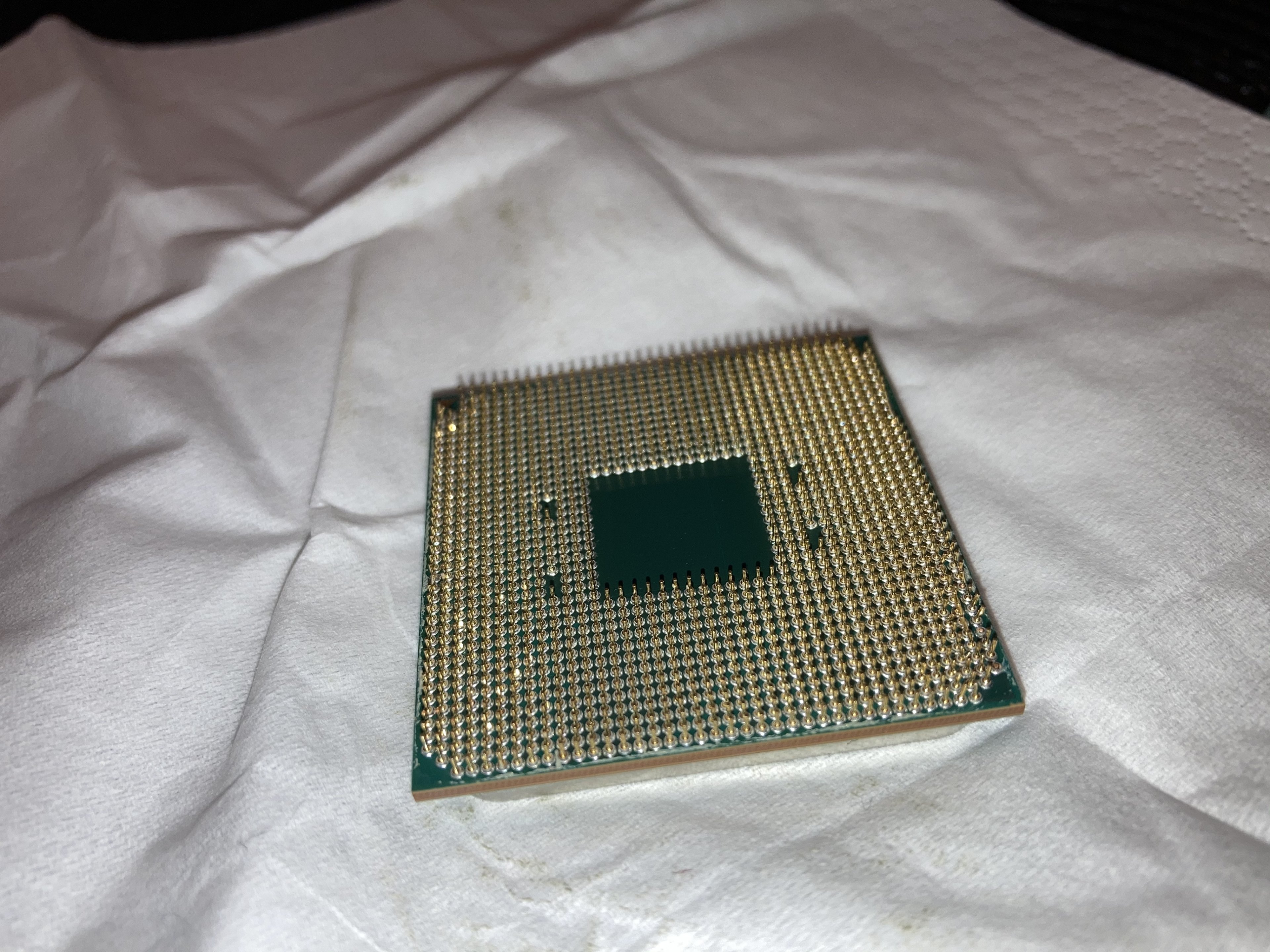

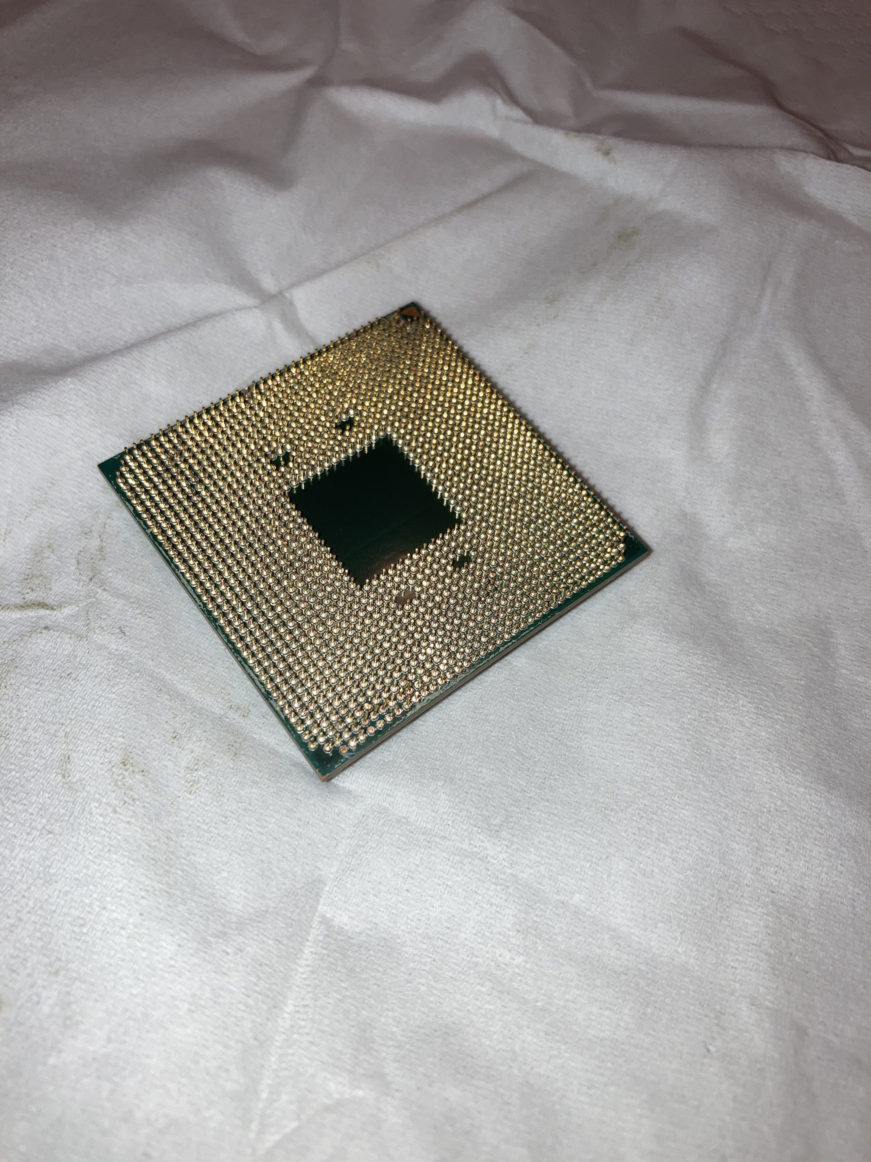

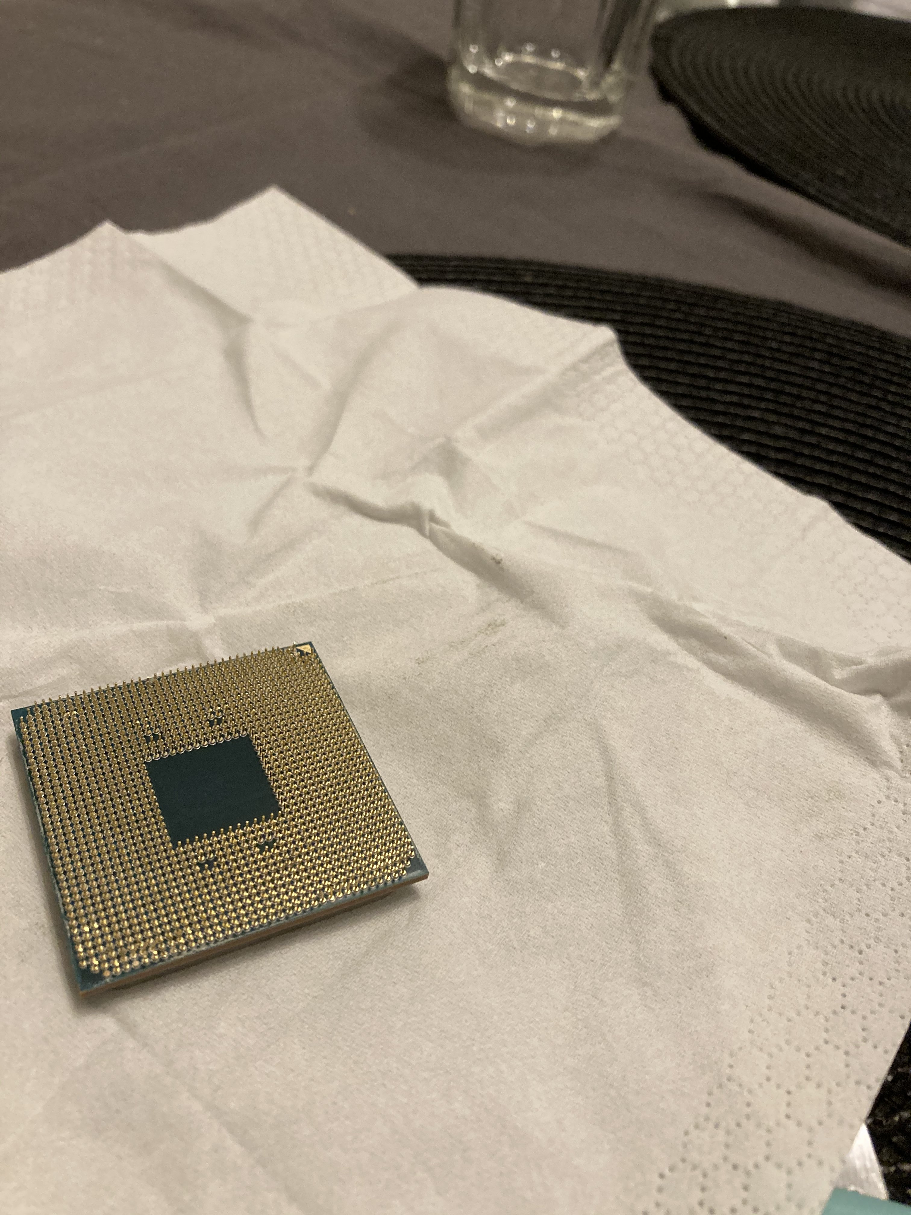

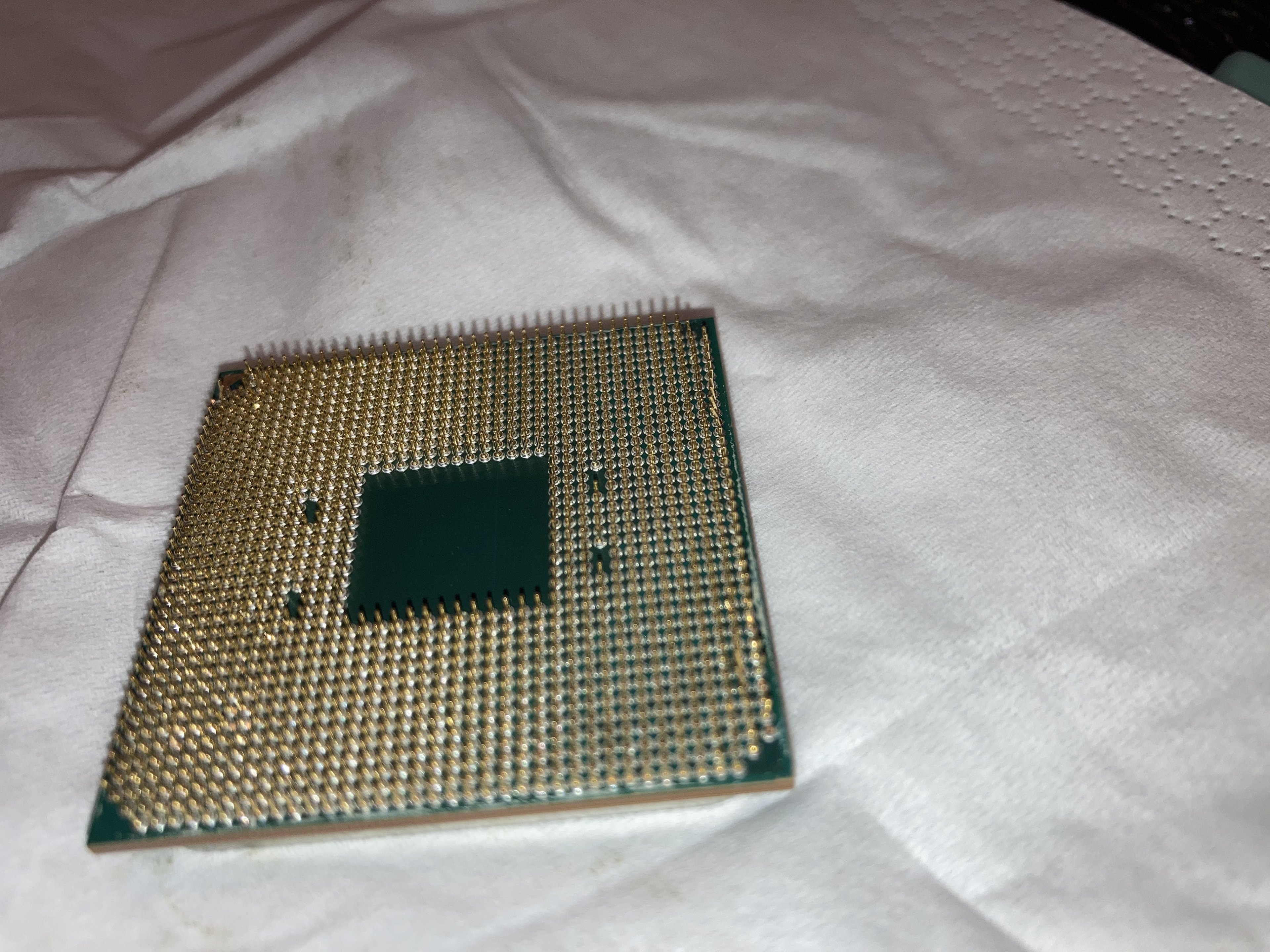

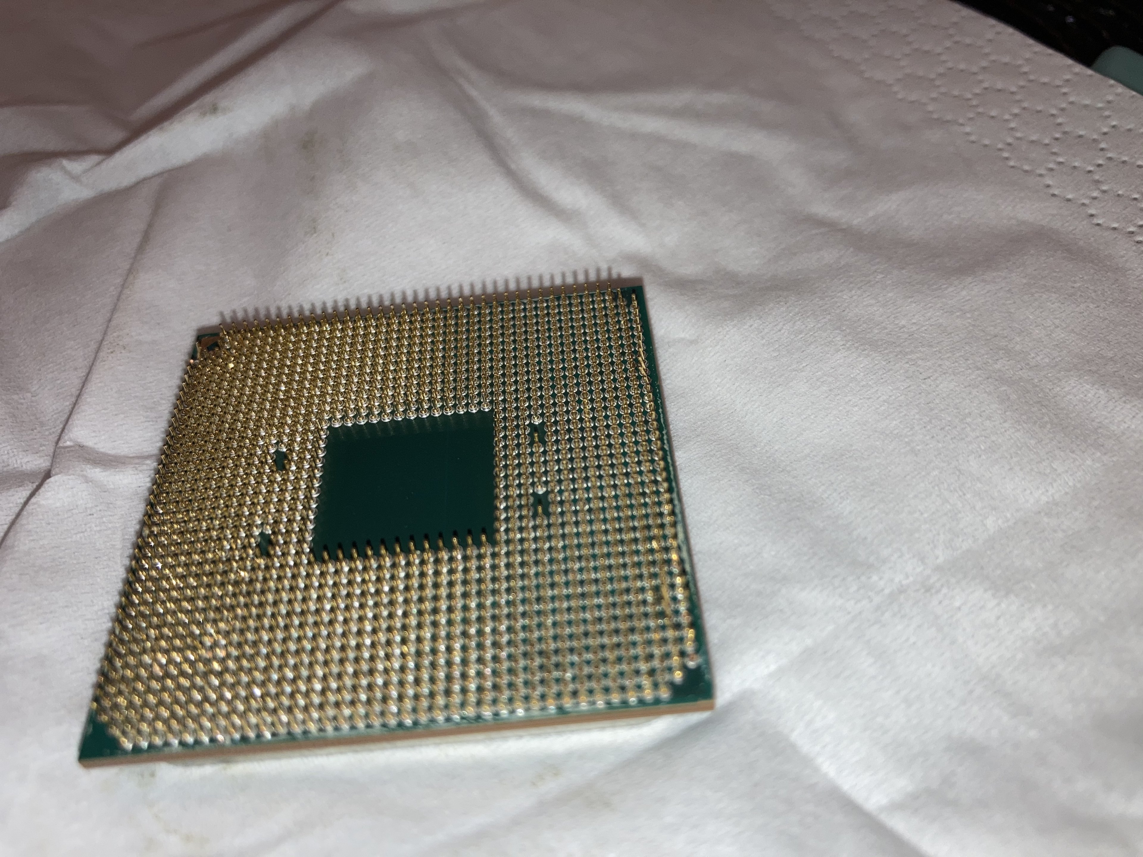

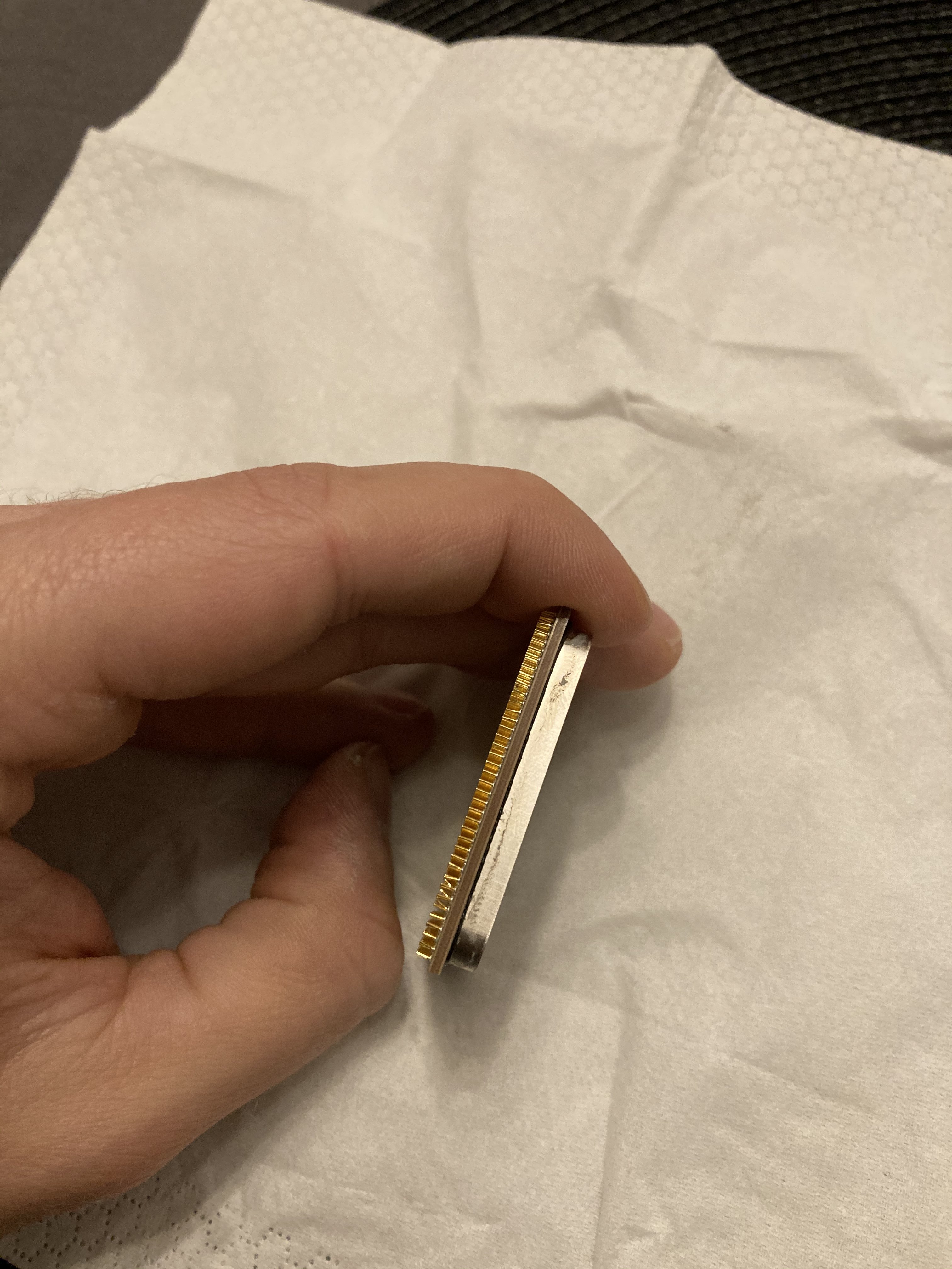

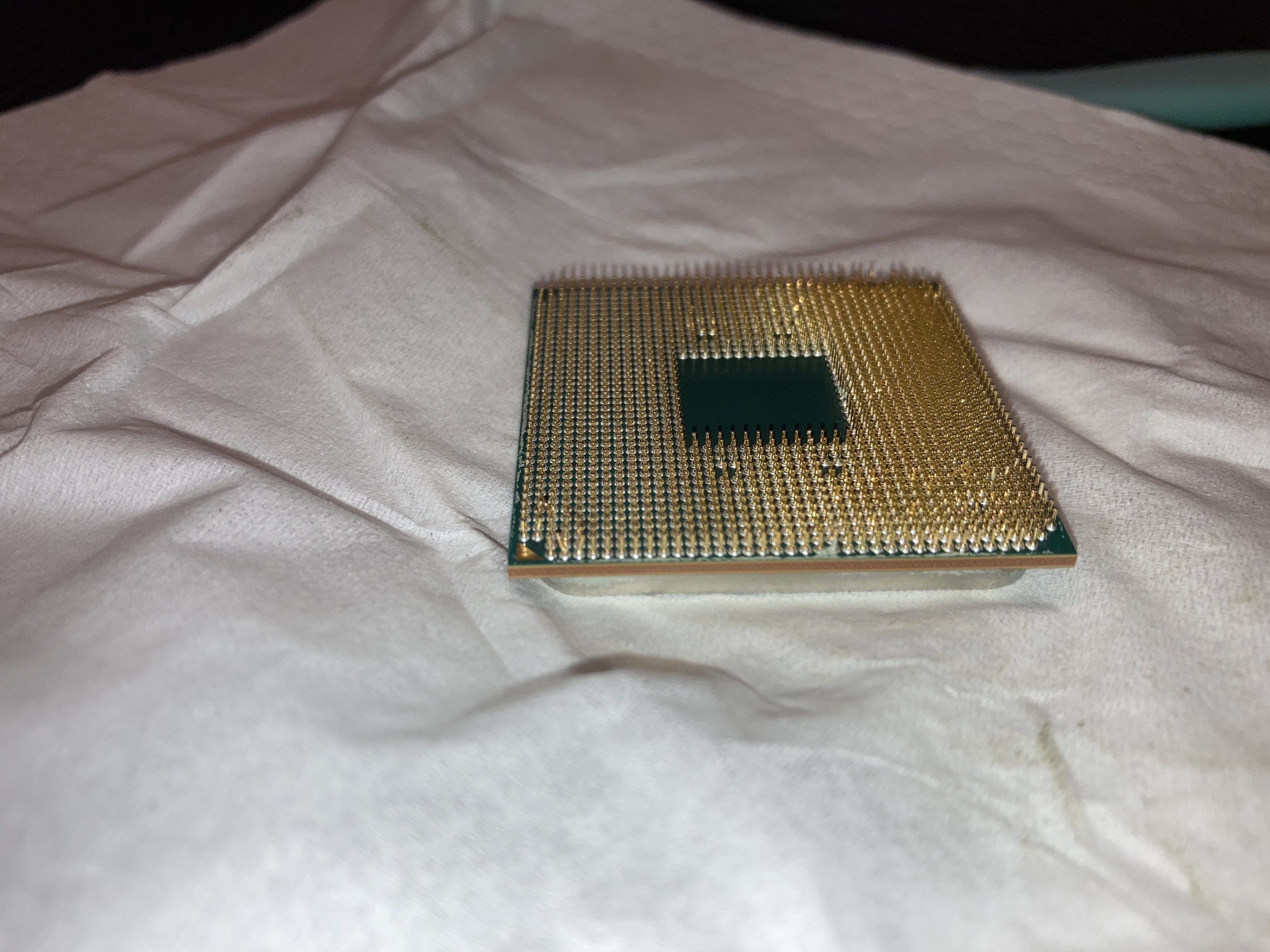

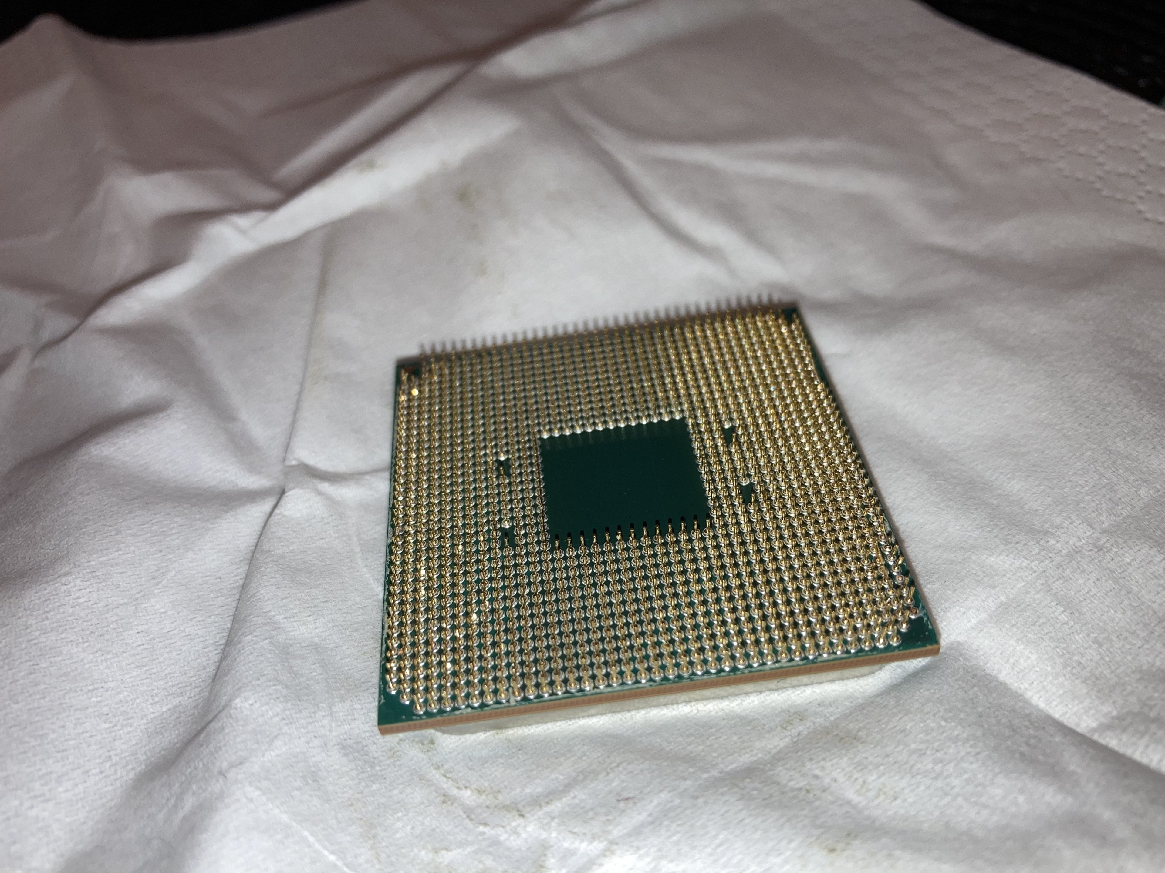

Ich habe mal versucht einige Fotos zu machen . Viel sieht man da leider nicht. Aber so krumm kommen die mir nicht vor
Es fehlen aber auch schon 2 Pins. Und das ganze nach 2 Wochen :kotz:

Ist schon lustig dass sie dir nicht krumm vorkommen. Ich sehe auf Anhieb 20+ Pins die so krumm sind dass sie ein wiedereinsetzen in den Sockel verhindern würden. Wieso macht mann soetwas?

Die schlimmste Stelle ist wohl die auf dem ersten Foto, in der oberen Hälfte der rechten Seite.
Wie gesagt, mit einem kleinen Messer dazwischen gehen und die Pins versuchen wieder gerade aufzurichten. Sollte nicht so ein großes Problem sein.
Sieht übrigens aus als wenn die Pins mit einem Finger reingedrückt wurden. So eine CPU sollte man wie ein rohes Ei behandeln. Sehr vorsichtig sein ist hier oberstes Gebot.
