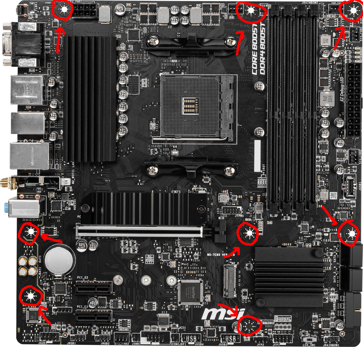

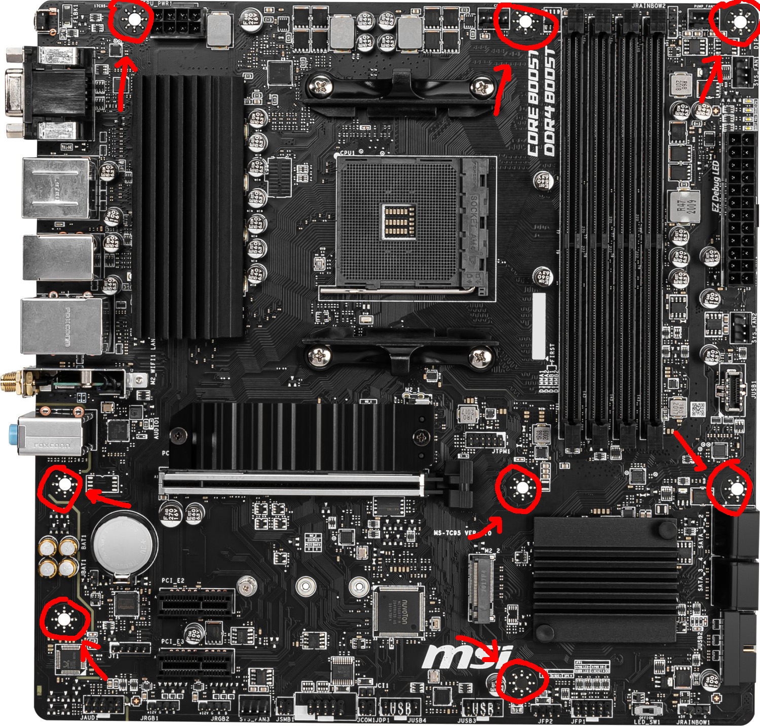

Beim Gehäuse (https://geizhals.de/nzxt-h5-flow-cc-h51fb-01-a2837890.html) liegt ein Set mit verschiedenen Schrauben bei.
Unter anderem auch Abstandhalter. Die kommen zwischen Gehäuse und Mainboard.
Aber natürlich nur an die Stellen,
wo an deinem Mainboard (https://geizhals.de/msi-b550m-pro-vdh-7c95-001r-a2309014.html) auch Befestigungen vorgesehen sind:
Bei deinem Mainboard also an 8 Stellen.
Es kann sein das nicht in jedem Gehäuse an allen Stellen auch Befestigungen vorgesehen sind.
Die Stellen, wo man keine Abstandhalter einsetzen kann, bleiben dann natürlich frei.
Und es dürfen keine Abstandhalter an Stellen eingeschraubt sein, wo das Mainboard keine Befestigung vorsieht.

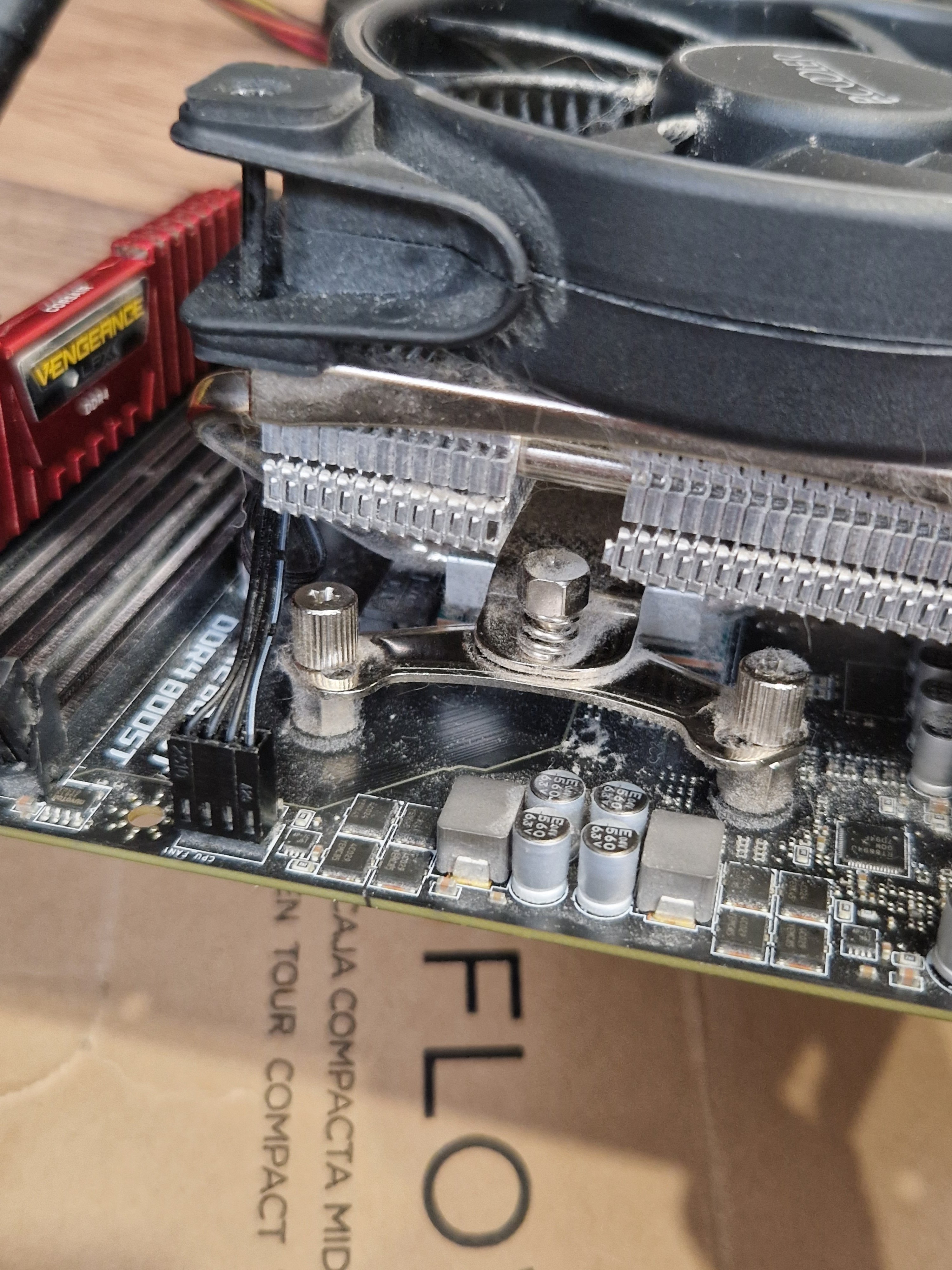

Die CPU kann im Sockel sitzend, unter dem CPU-Kühler selbstverständlich nicht verrutschen. Wie soll das gehen?
Du musst beide Stromanschlüsse das Mainboards mit dem Netzteil verbinden, den 24-Pin und den 8-Pin Anschluss.
Die Stecker dabei bitte nicht falsch herum einstecken und kontrollieren ob sie auch richtig eingerastet sitzen.

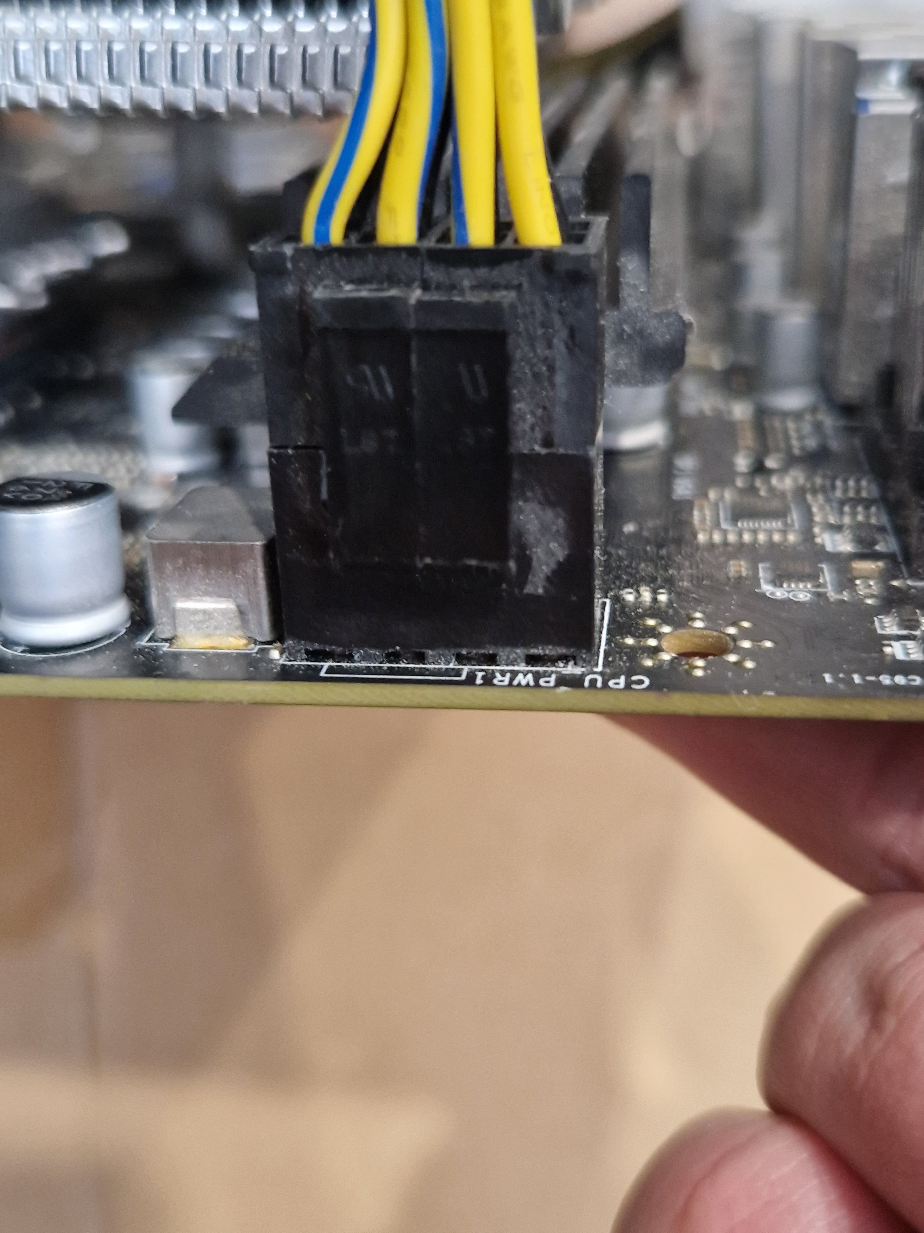

Ist das hier wirklich ein Lüfterkabel?
Reaktionen: moneymaker4ever

KnolleJupp schrieb:
wo adeinem Mainboard (https://geizhals.de/msi-b550m-pro-vdh-7c95-001r-a2309014.html) auch Befestigungen vorgesehen sind:

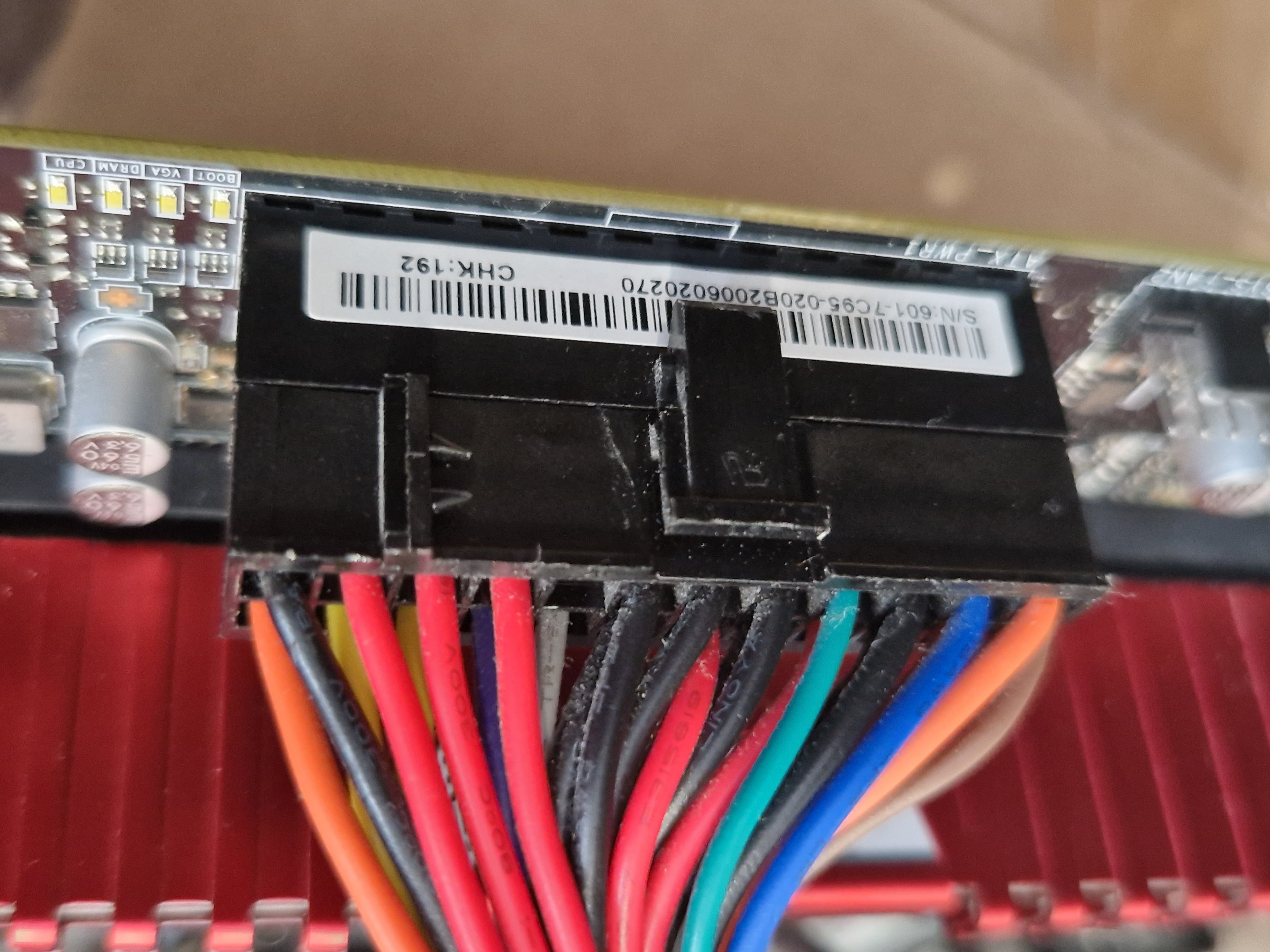

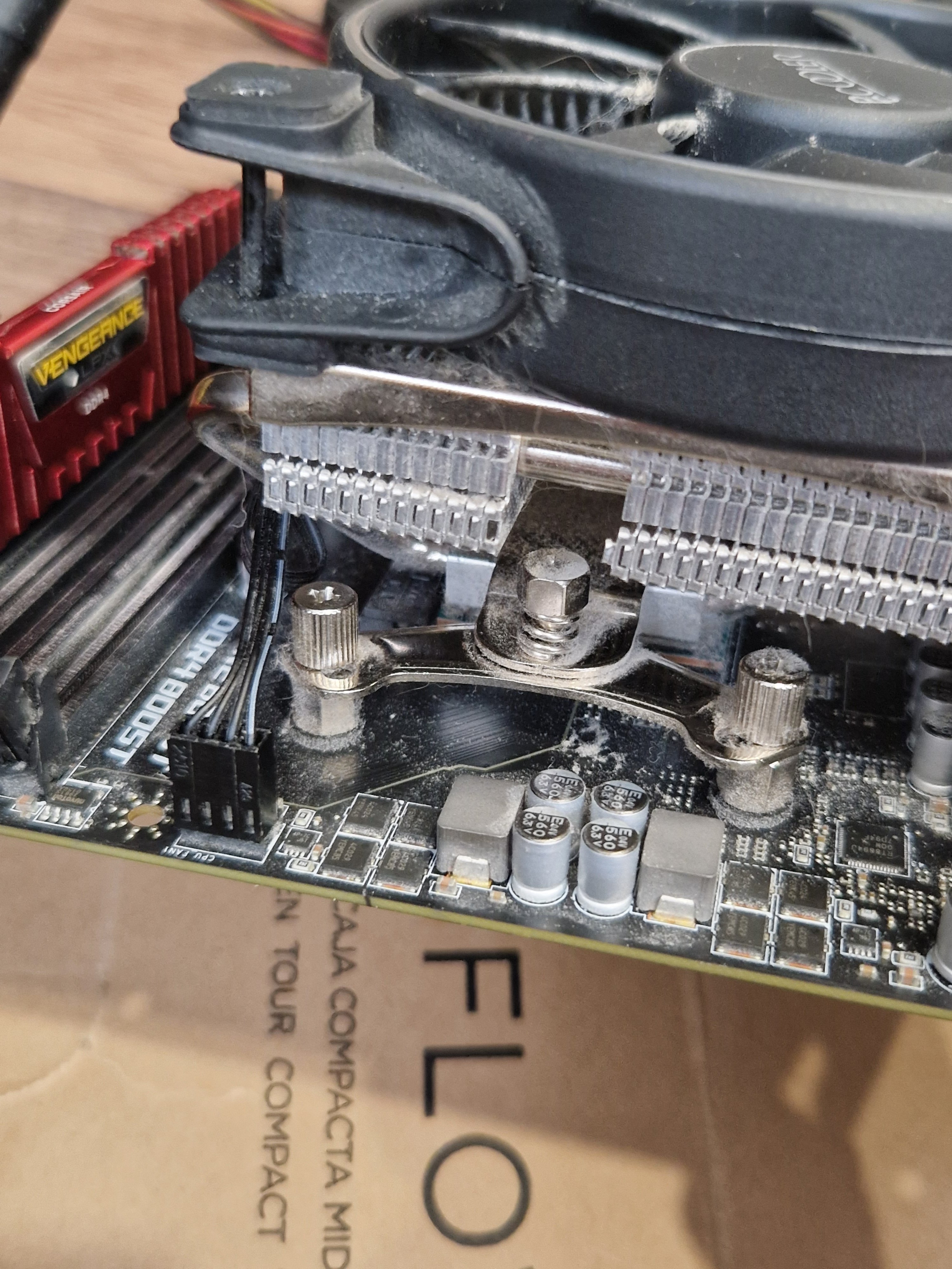

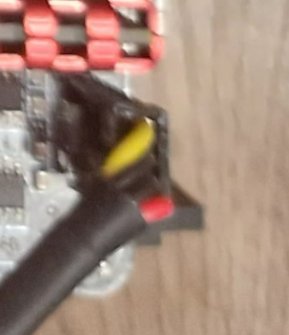

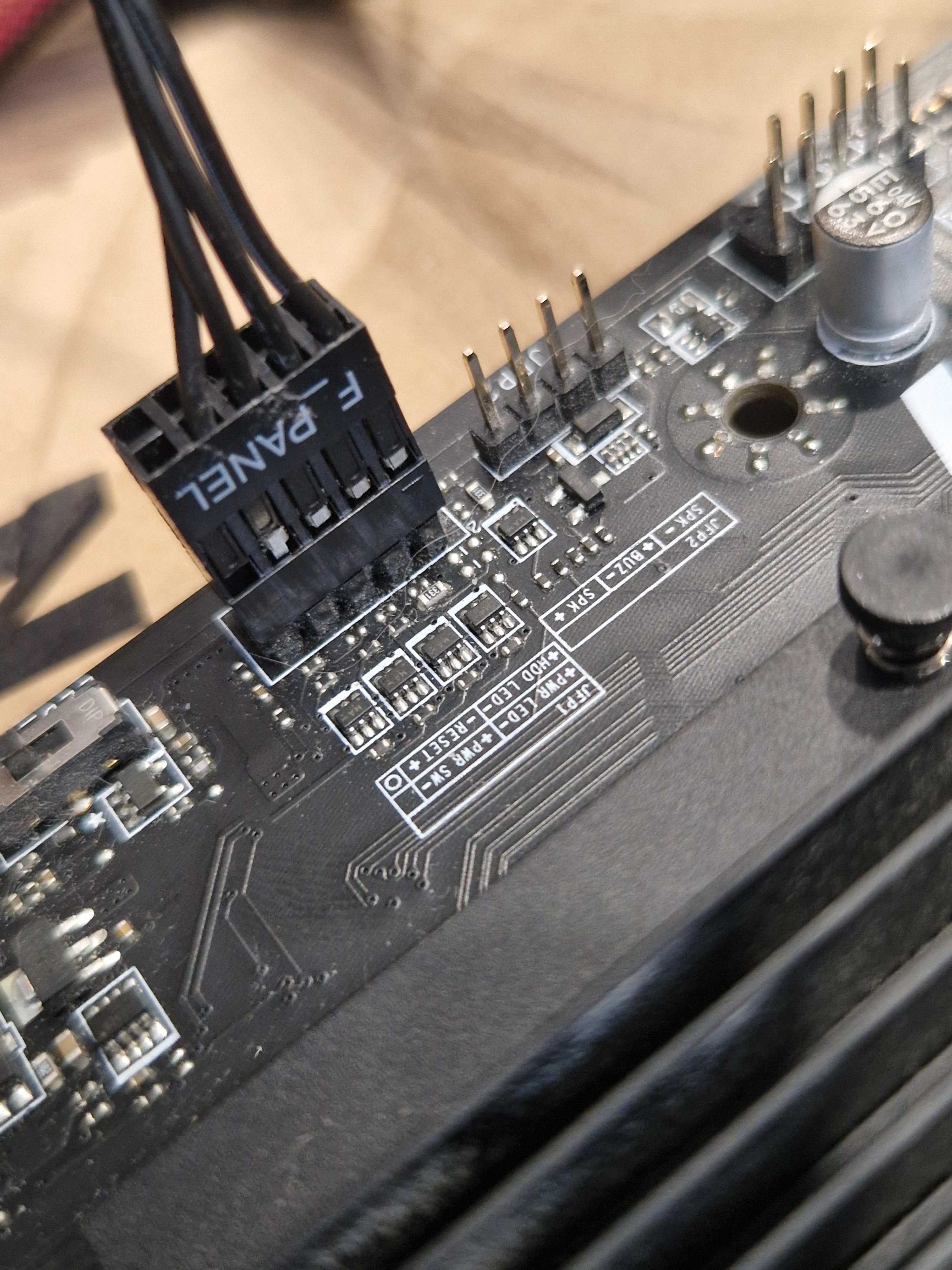

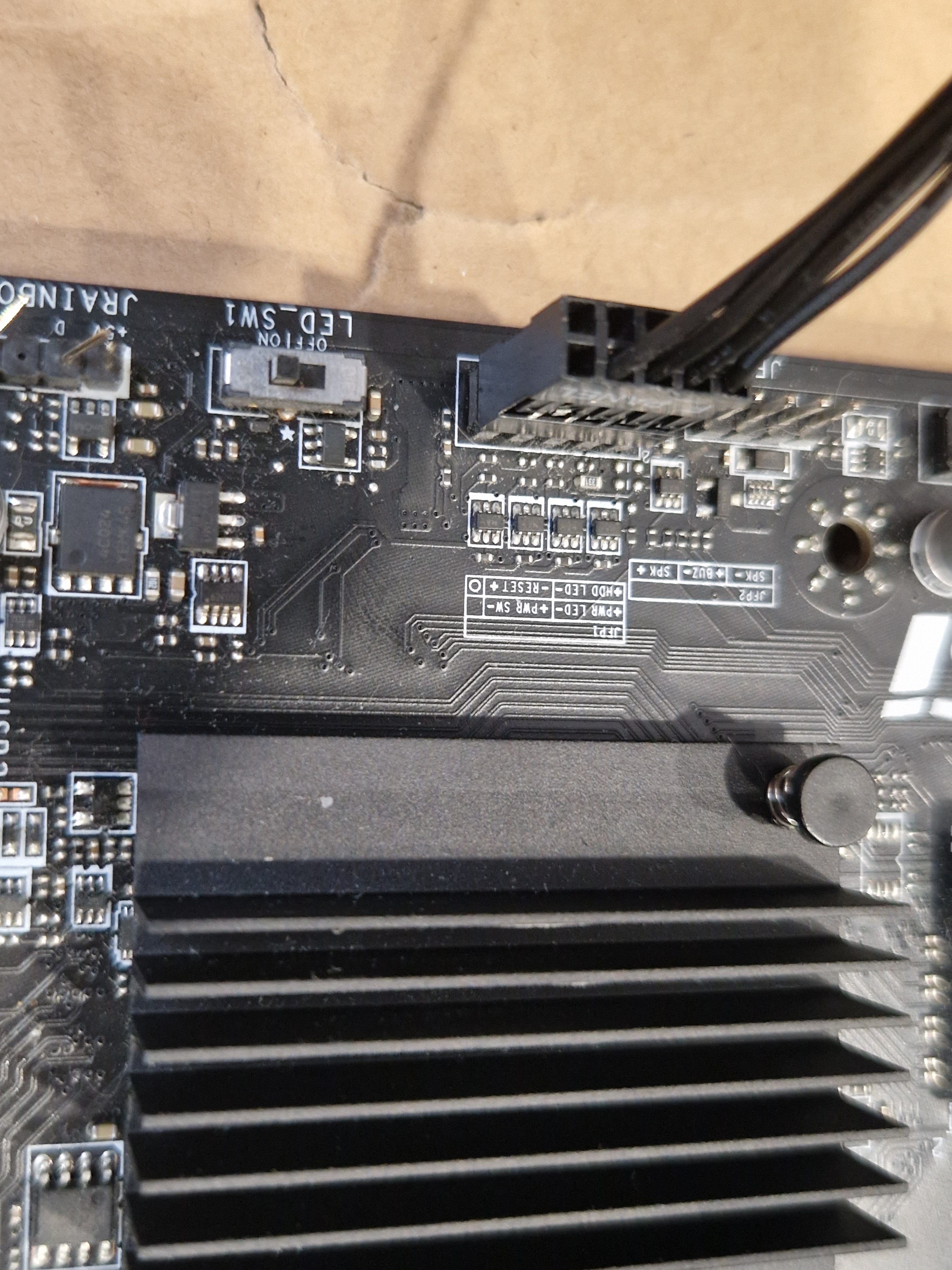

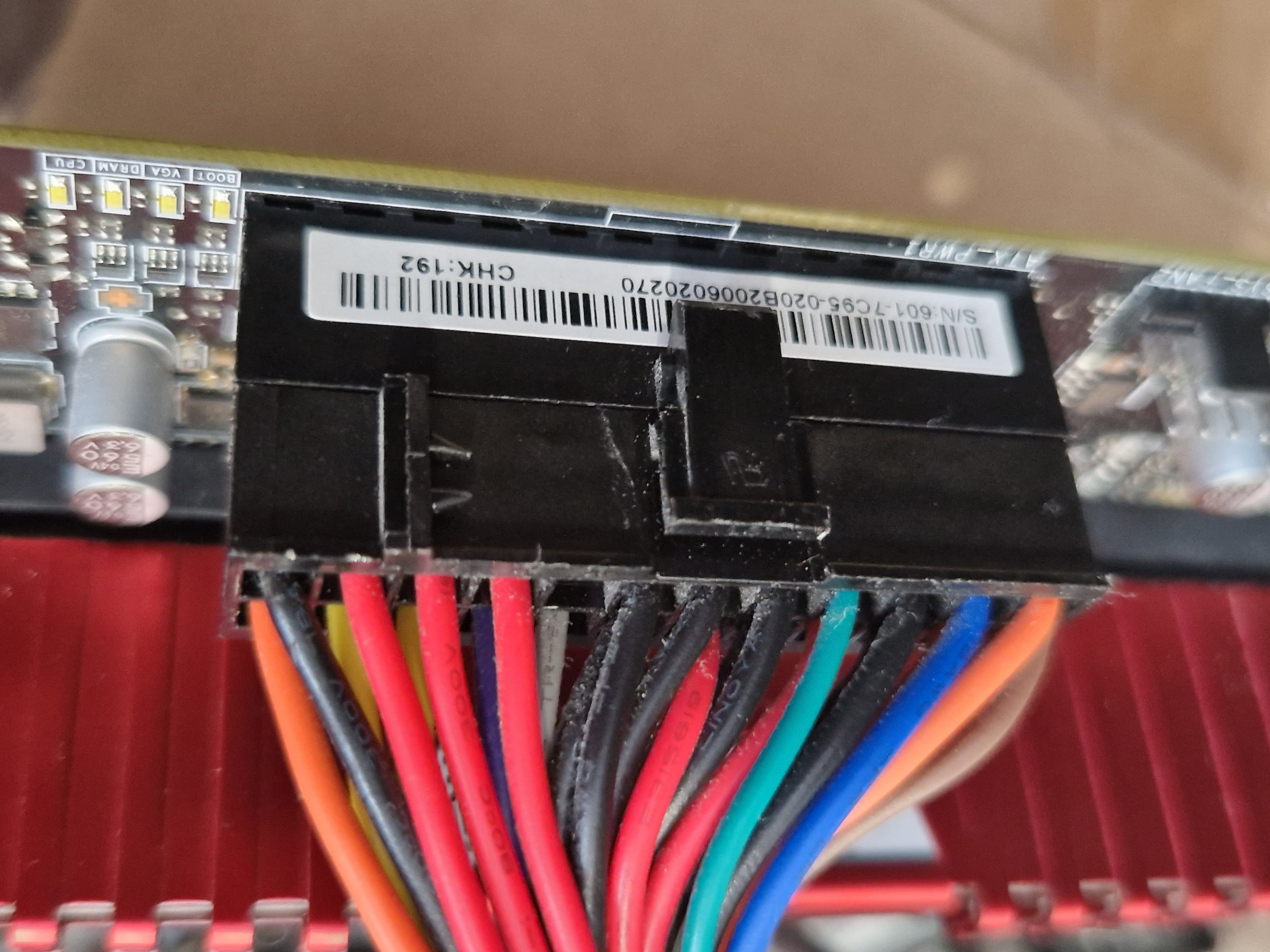

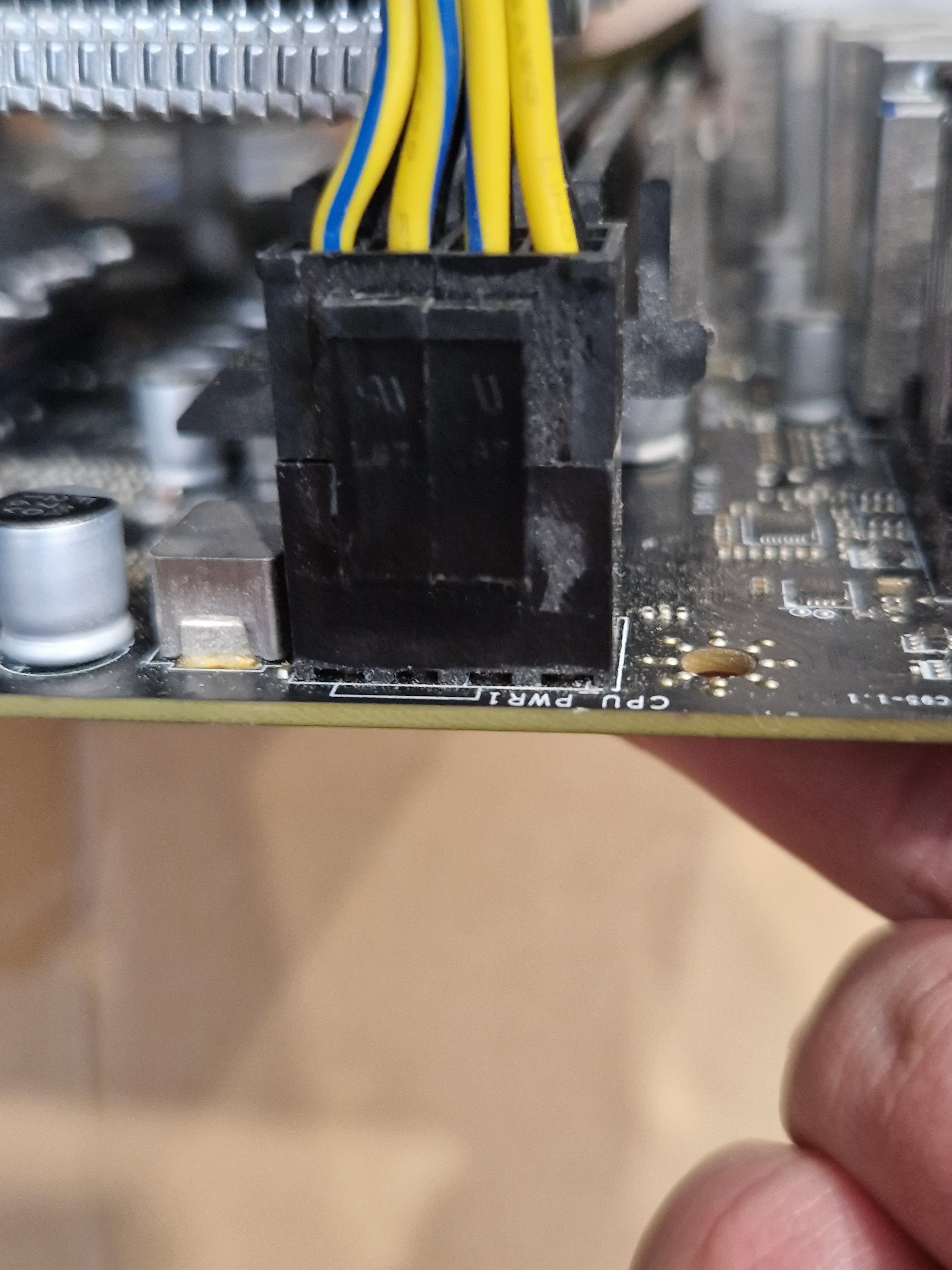

Hier habe ich es am Anfang erstmal reingelegt und wollte erstmal schauen ob es funktioniert und anschließend dran Schrauben.
Das Netzteil habe ich mit Büroklammer getestet, es dreht sich.
Also außer ich bin jetzt komplett verblödet, aber brauche doch eigl nur den 24pin und 8pin Anschluss um es zu testen.
Ich bereinige das ganze gleich noch ein wenig.

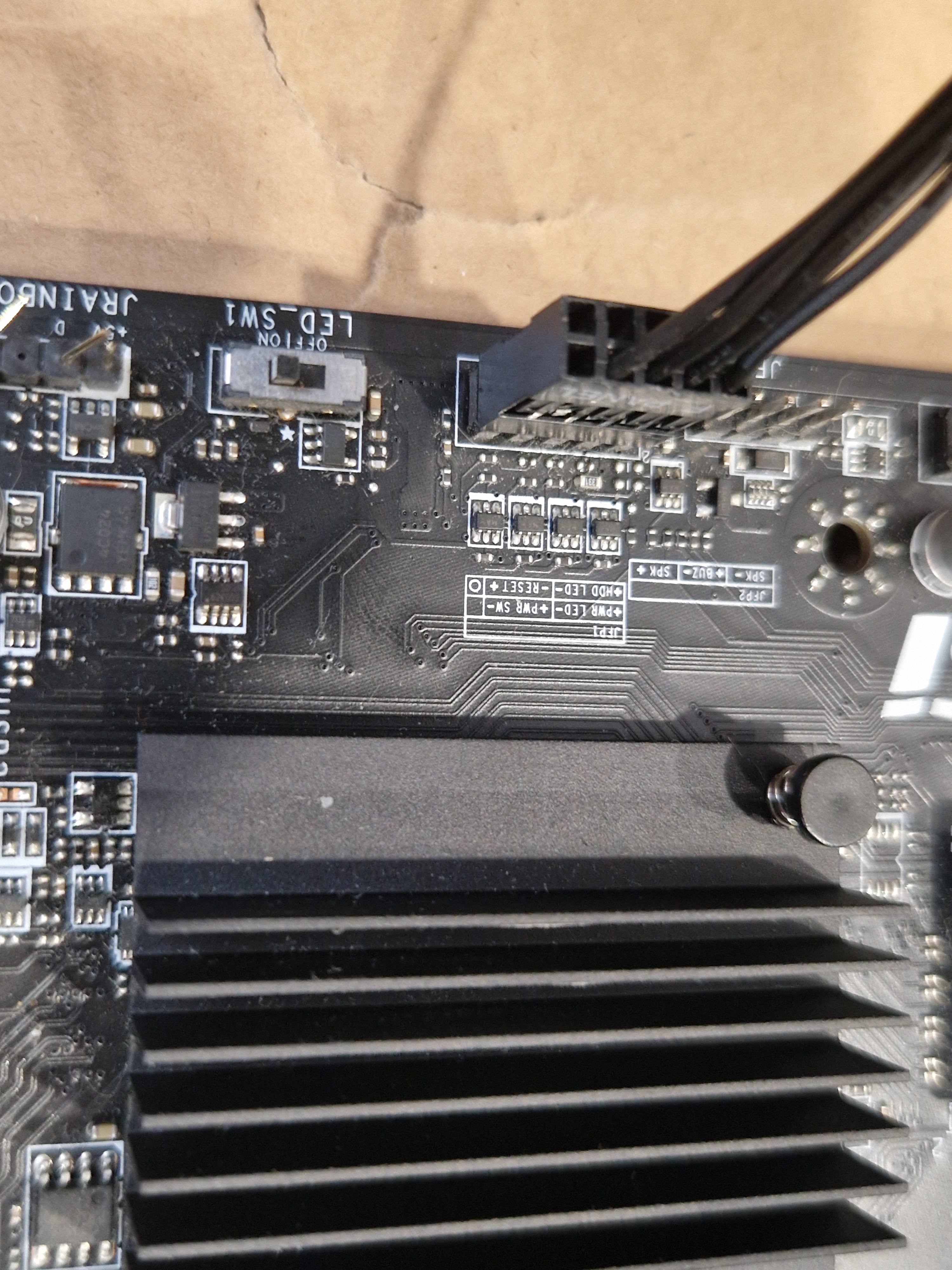

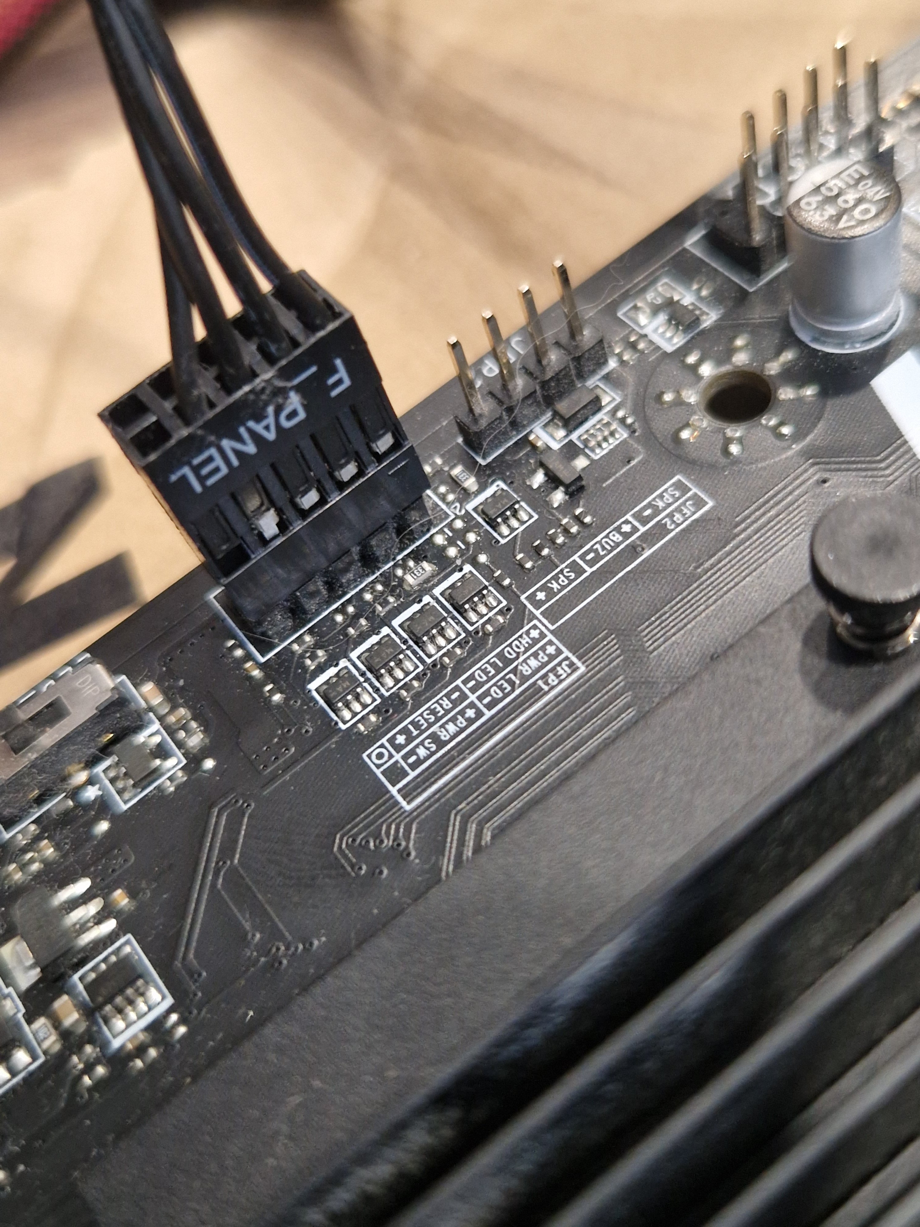

Bilder habe ich hochgeladen.
Auf den Bildern sind alle eingesteckten Kabel

@punschikk wenn du immer den gesamten Beitrag der Vorredner zitierst, macht es das sehr schwer, deinen Beiträgen zu folgen…
Was hast du genau gemacht? Die Frage, ob du beim Einbau einen Kurzschluss verursacht hast, steht noch im Raum… das hängt ja davon ab, ob die Anstandshalter an den richtigen Stellen installiert waren. Also: Wie hast du es „reingelegt“? Mit Abstandshaltern? Und alle waren an den richtigen Stellen?
Wechsel auch mal den RAM-Riegel. Je nachdem, wo ein potenzieller Kurzschluss entstanden ist, kann nur ein Slot/ein Riegel beschädigt worden sein.
Ich hatte die Abstandhalter nicht installiert.
Mein Fehler, weiß ich für die Zukunft bescheid. Wollte lediglich erstmal schauen ob alles passt.
Ob ich dadurch jetzt das Mainboard kurzgeschlossen habe, weiß ich nicht.
Das Netzteil selber läuft
WOW!
Warum sollte man auch die Anleitungen lesen die aller Hardware beiliegt?
Man sollte doch von selber darauf kommen, wenn Metallkontakte auf eine Metallflöche kommen dass da eine Verbindung hergestellt wird? Wenn solche elementaren Kentnisse fehlen würde ich vllt vor dem Zusammenbau fragen was unbedingt zu beachten ist.
Na dann wird ein Händler sich freuen, dir ein neues Motherboard verkaufen zu dürfen.
