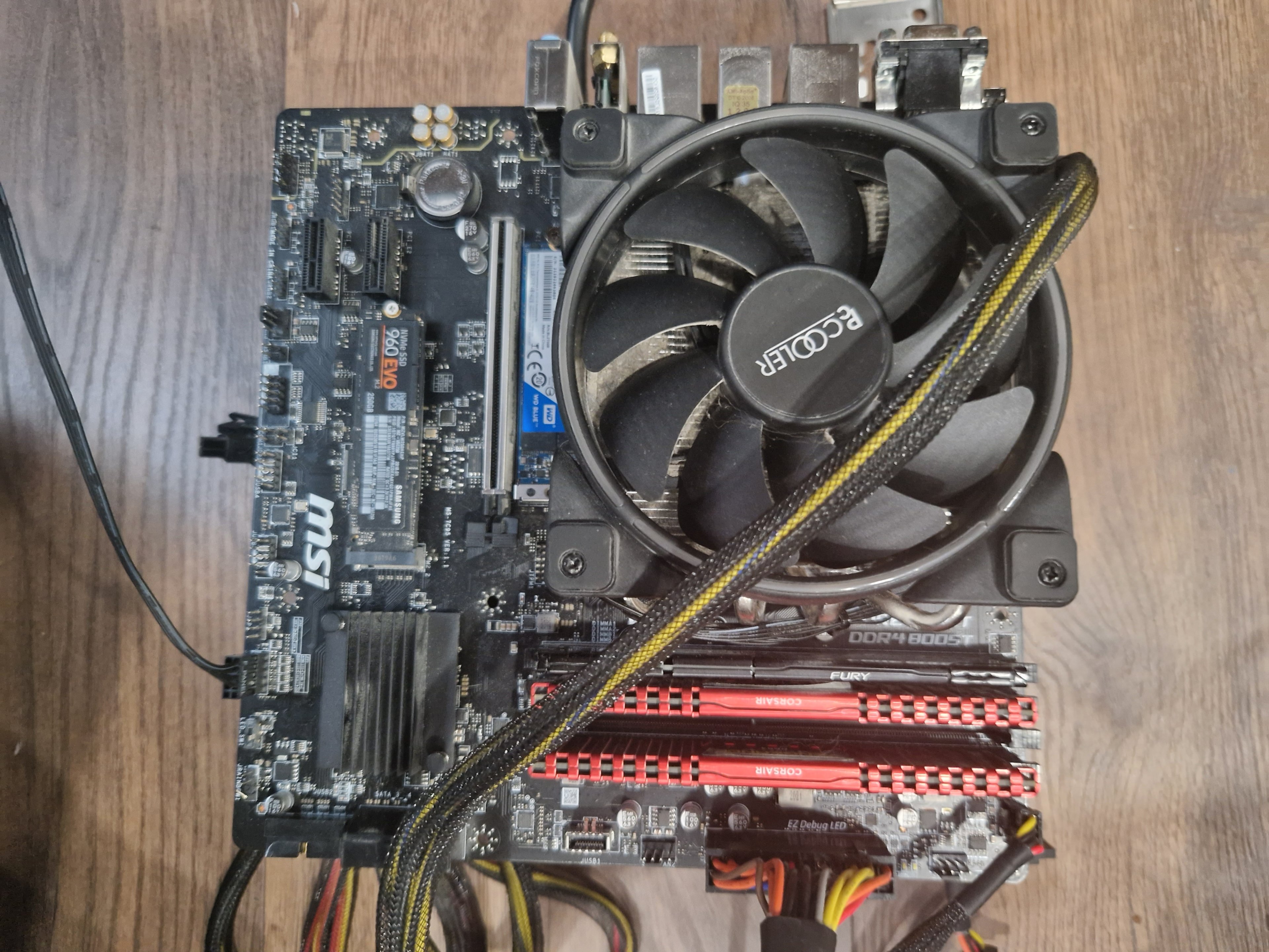

Ich wollte mein Gehaüse tauschen, da mein altes ziemlich alt ist und die USB Frontanschlüsse nicht mehr funktioniert haben.
Habe alles abgemacht außer die CPU Kabel, es geht aber trotzdem nicht.
  • Prozessor 5600x
  • Mainboard:
  • B550M Pro-VDH WiFi​
  • Netzteil: corsair 550w
  • Gehäuse: nzxt 5h Flow
Habe an der CPU selber nichts gemacht, nur die das Mainboard von einem Rechner in den nächsten.
Es leuchtet auch die kleine CPU leuchte wenn ich ihn versuche anzumachen

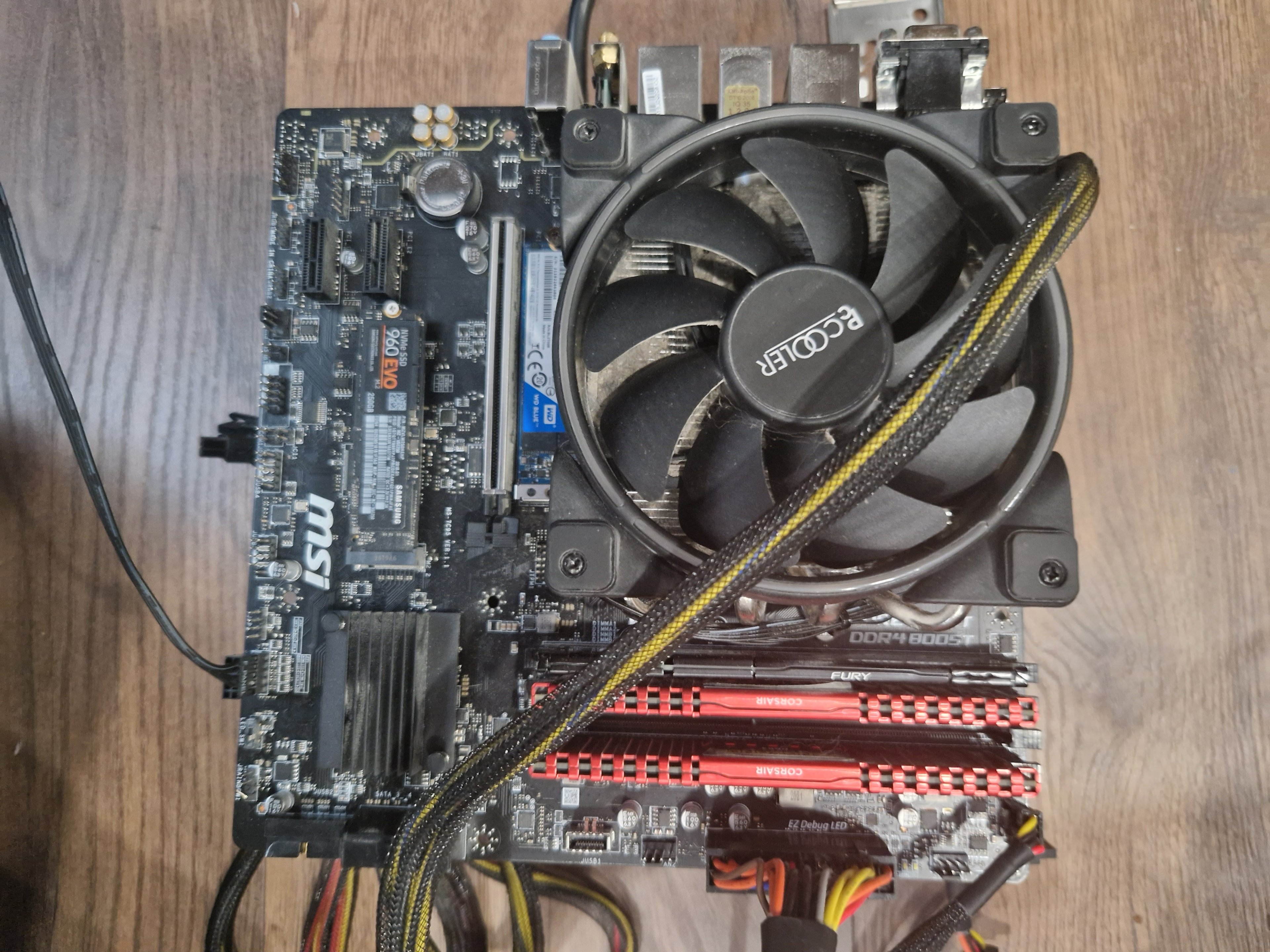

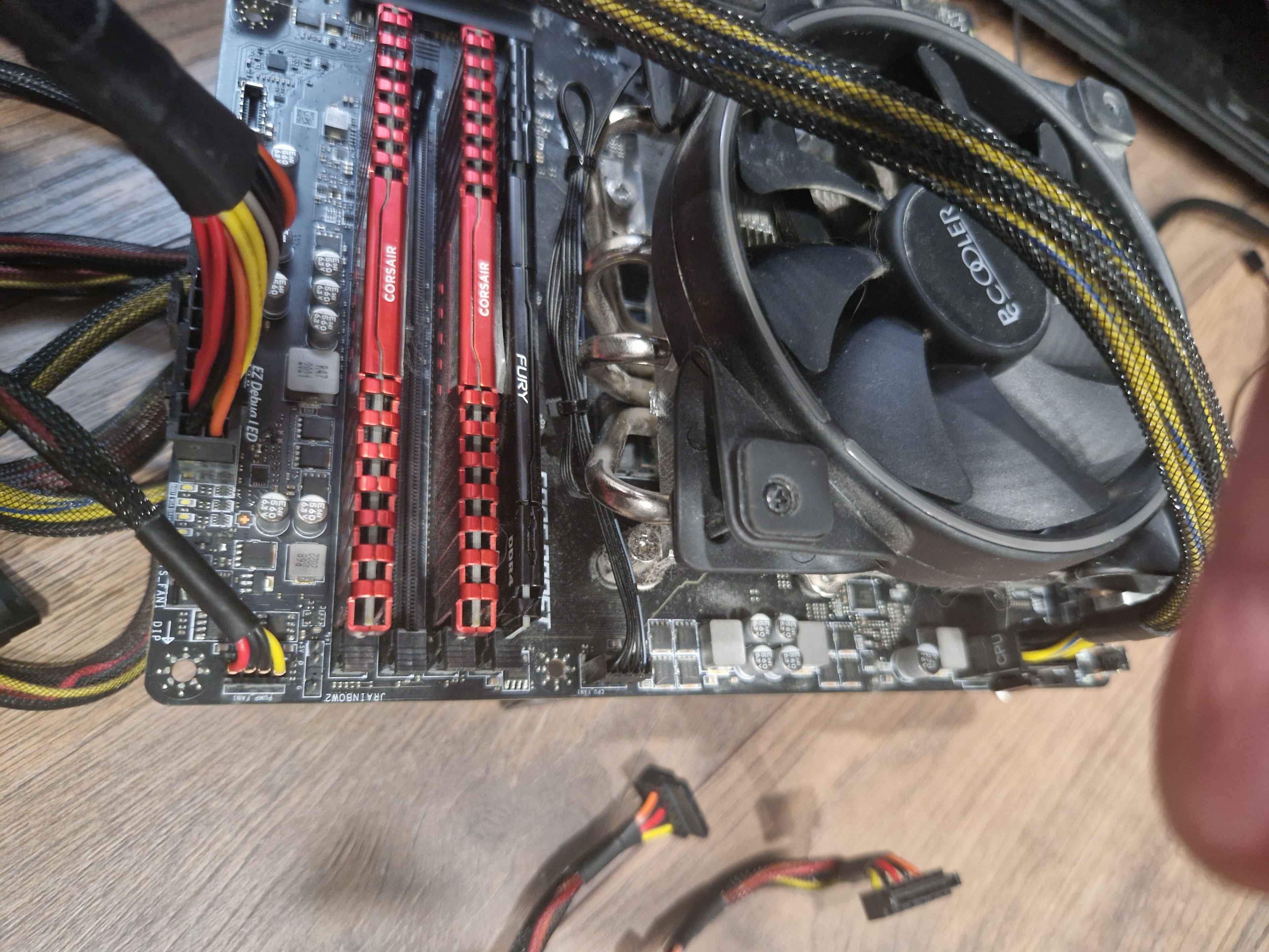

Im Anhang sind zwei Bilder

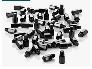

Abstandshalter an den richtigen Stellen?
Kabel wirklich alle richtig angesteckt?
Was genau meinst du mit Abstandhalter?
Kabel habe ich alle schon mehrfach neu eingesteckt
CMOS Reset probieren.
Vielleicht mal Kühler ab machen und schauen ob die CPU verrutscht ist beim umbau. Und auch gleich nochmal Reinigen und neue Wärmeleidpaste drauf machen.

Im ausgebauten Zustand, wie du es auf deinen Screenshots zeigst, läuft auch nichts?
Das sind solche Dinger, die zwischen Gehäuse und Motherboard eingebaut gehören. Ansonsten Kurzschluss = Motherboard defekt = möglich
hast du schonmal in eine Anleitung reingeschaut? z.b. im Mainboardhandbuch sollte das beschrieben sein.
Evtl. hat das Board Kontakt zum Gehäuse --> Kurzschluß, viel Spaß beim Neukauf

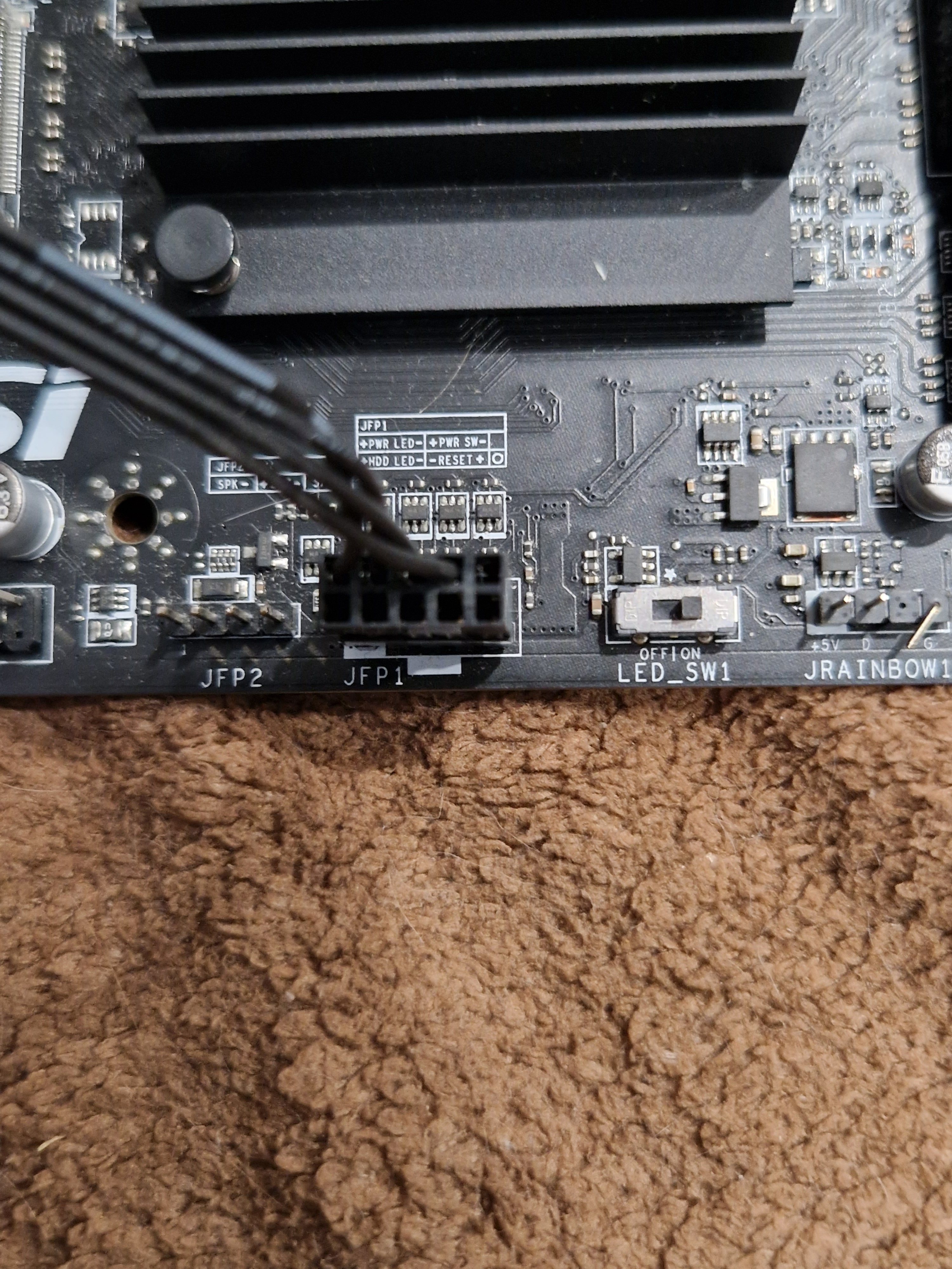

mad_1 schrieb:
Wie verrutscht denn eine CPU nachdem sie fest im Sockel installiert wurde?

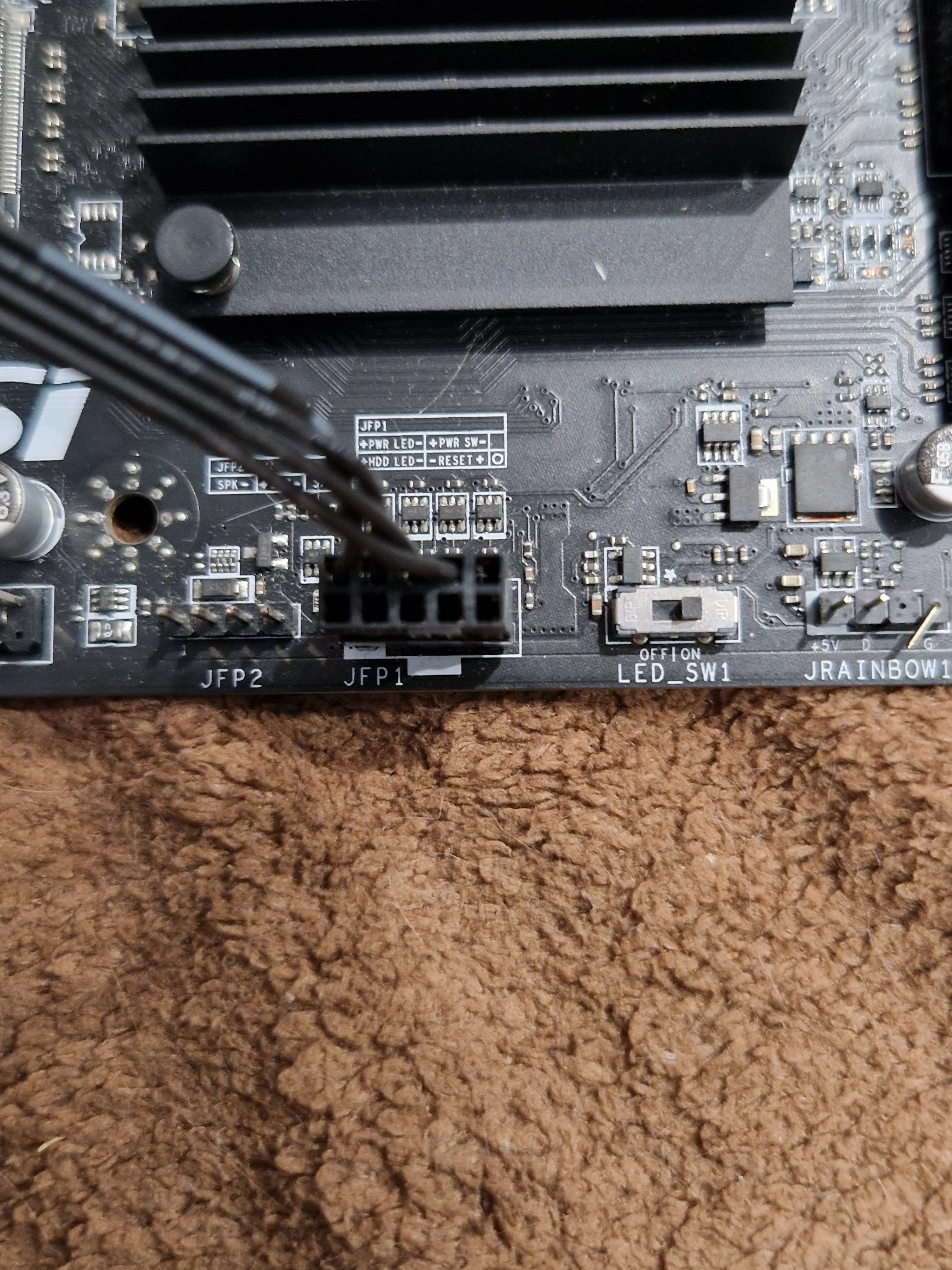

@punschikk hast du zum Anschalten die richtigen Pins überbrückt bzw. das Kabel zum Anschalten richtig gesteckt?
Und: sind da drei RAM-Riegel installiert? Probiere es mal nur mit einem nach dem CMOS reset
Reaktionen: Omito12 und wolve666
Ähm liegt das MB einfach auf dem Netzteil in den Fotos? Wenn ja, nimm das mal davon runter und leg es auf etwas nicht leitendes zum testen, z.B. ein Stück Pappe
Reaktionen: slice90

Also die CPU ist fest. Den Anschluss für den Start Button ist unter jfp1. Siehe Bild.
CMos hab ich eben versucht aber mit allen ram sticks. Ich teste das nochmal.
Ich hasse es..
Wenn mich meine Augen auf den Produktbildern jetzt nicht täuschen, müssen die Abstandshalter bei diesem Gehäuse zunächst manuell eingeschraubt werden. Hast du dies gemacht, bevor du das Mainboard im neuen Gehäuse das erste Mal durch Einschalten des PCs in Betrieb genommen hast? Poste mal bitte ein Foto vom Inneren des leeren neuen Gehäuses.
Auf den Teppich legen ist auch nicht viel besser wegen Elektrostatischer Ladung. Hast du keinen Karton wo du das drauflegen kannst?
Reaktionen: MehlstaubtheCat
