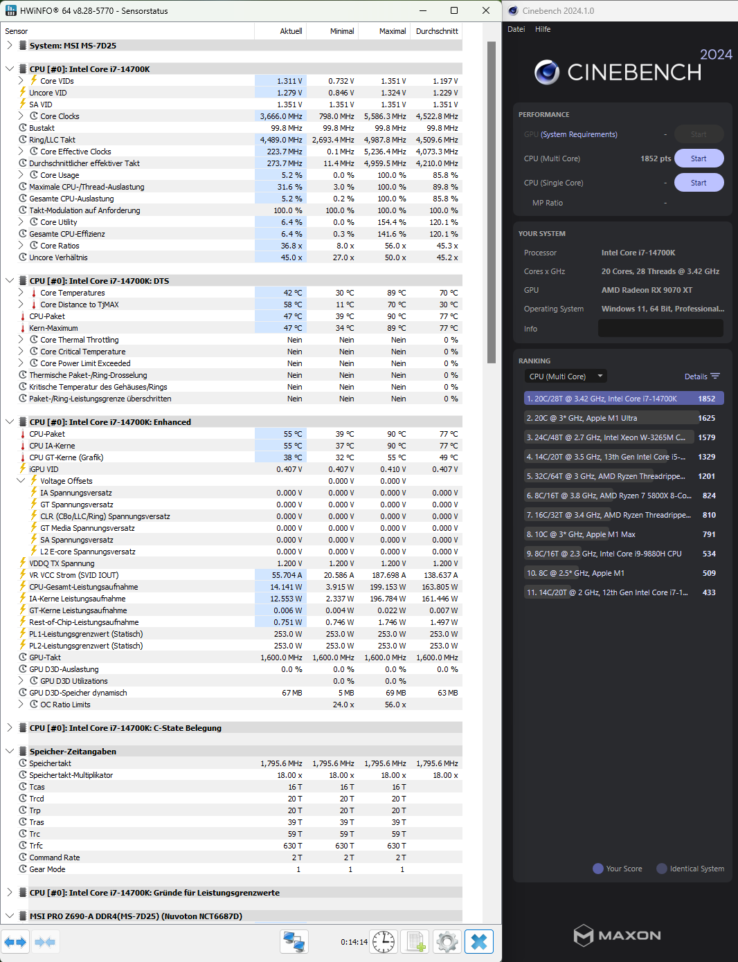

Als Test Cinebench24 und daneben Hardwareinfo laufen lassen und das dann hier posten.
BIOS wie gesagt aktualisieren!
Bsp:
