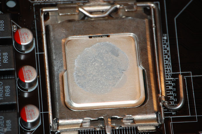

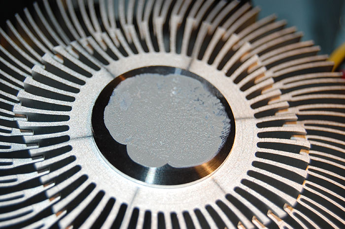

Ihr hattet recht :)
Er war wohl nicht richtig drauf, war ganz Kühl, saß aber trotzdem fest, eigenartig.
Auch die WLP schien mir sehr sehr ungleichmässig verteilt.
Trotzdem:
Jetzt neu aufgesetzt und Prime 5 Minuten -> die Temps steigen nicht mehr über 55° unter Volllast -> supi!
Hab noch 2 Bilder dran, da mir die WLP keine Ruhe lässt ;)
