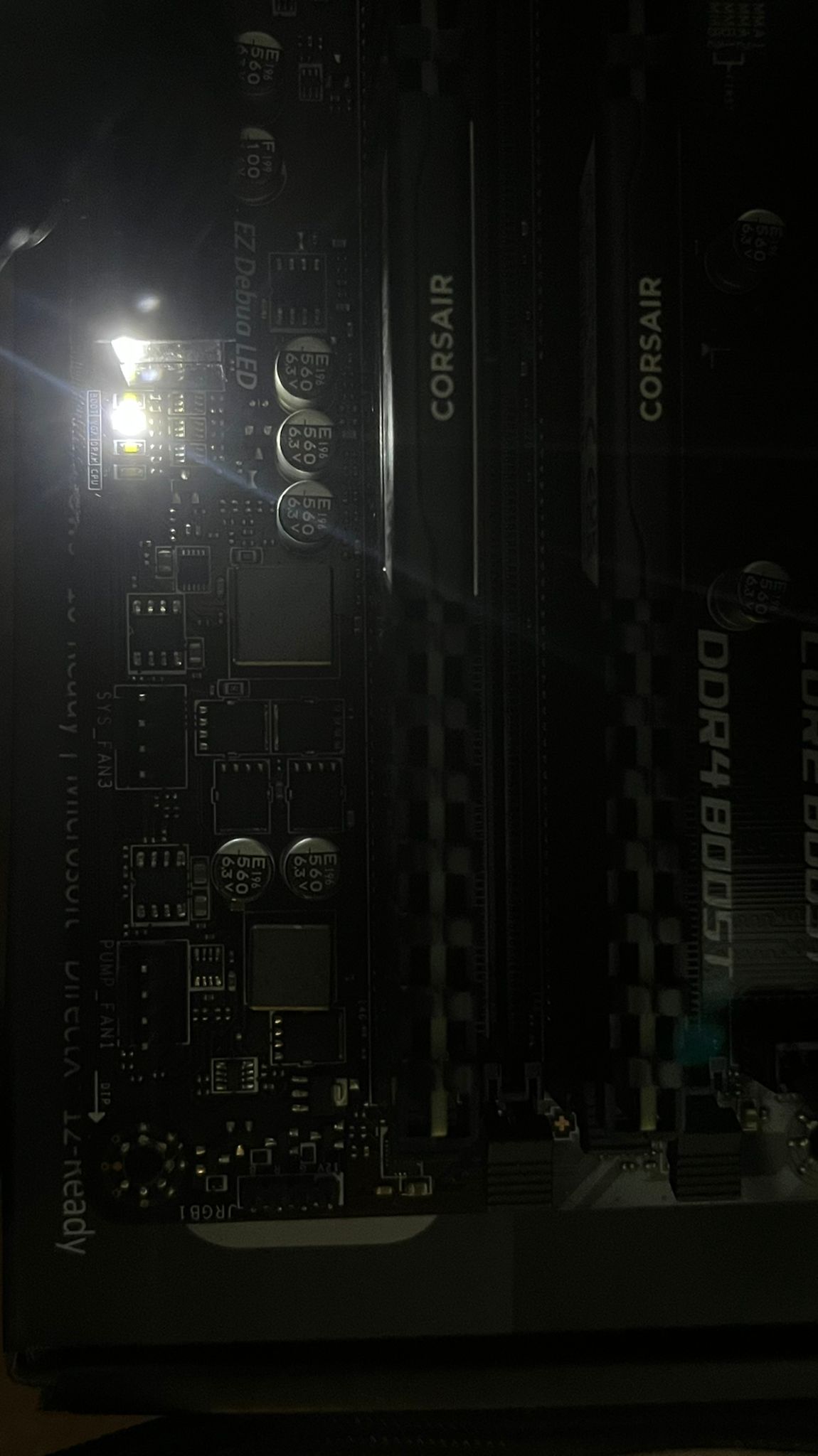

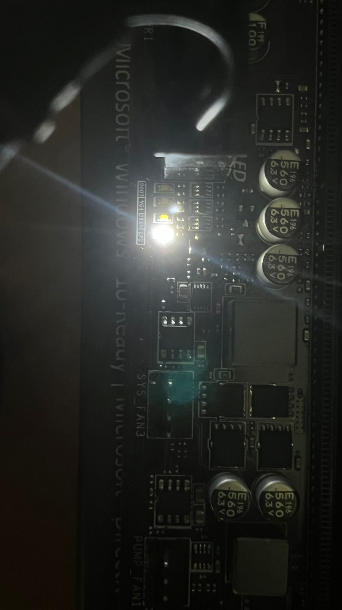

Sorry für die späte Rückmeldung. Hat gedauert alles umzubauen usw.
Habe auch das BIOS Update nochmal gemacht, dass auch die 5xxx Reihe unterstützt.

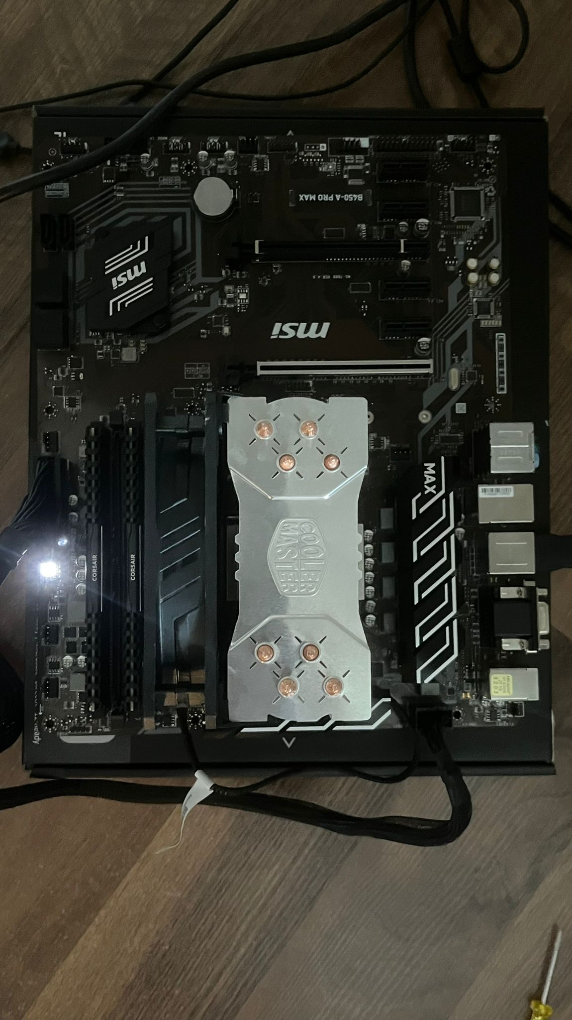

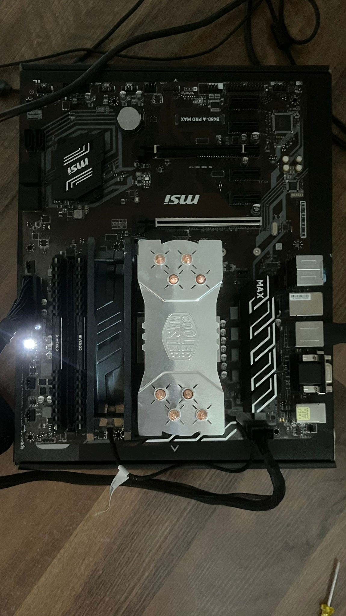

Also mit der neuen CPU Ryzen 5 5600x leuchtet die CPU LED.
Auch mit alten und neuem RAM.

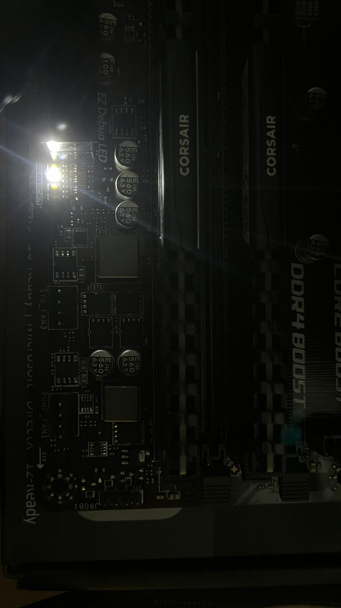

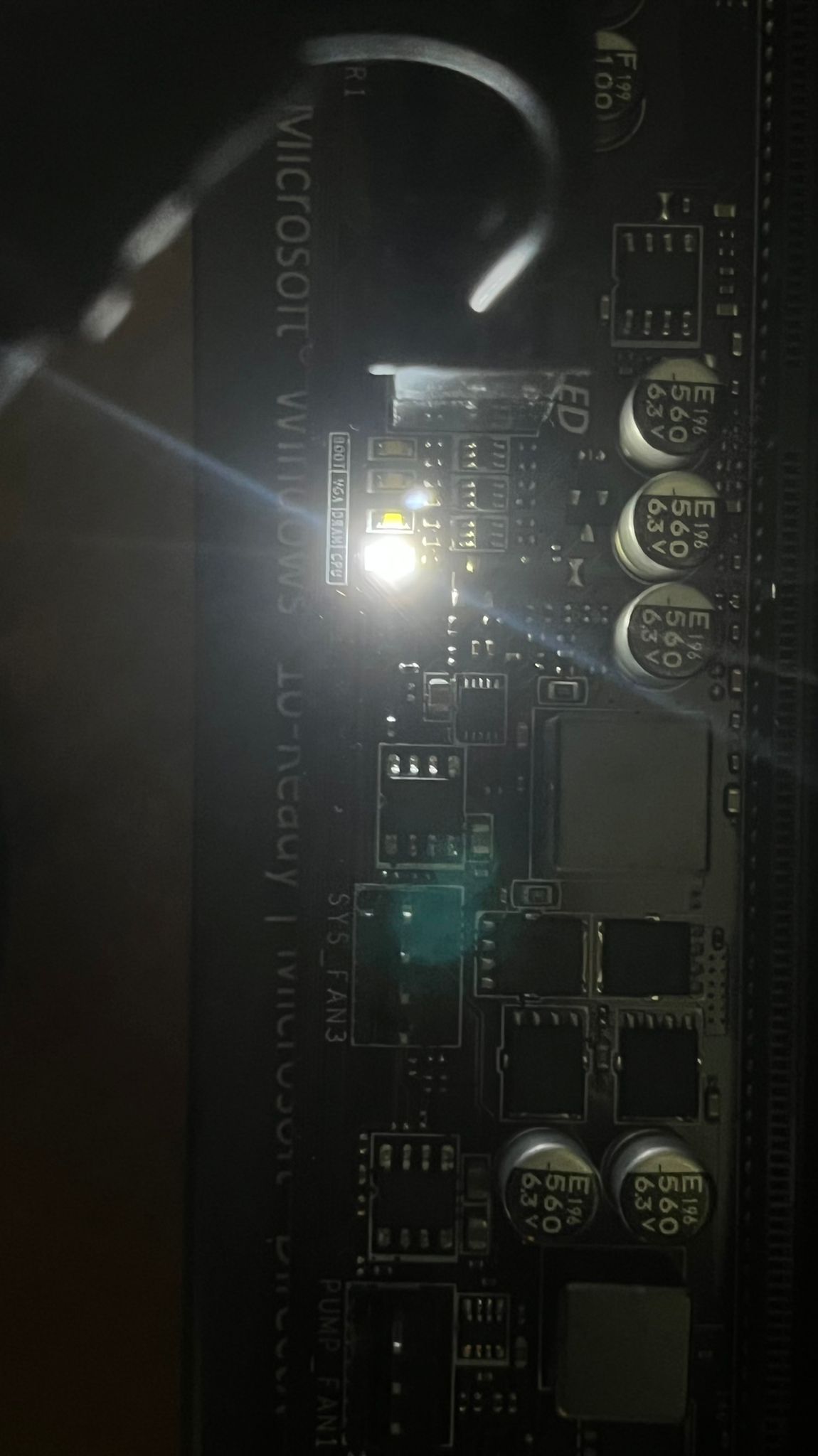

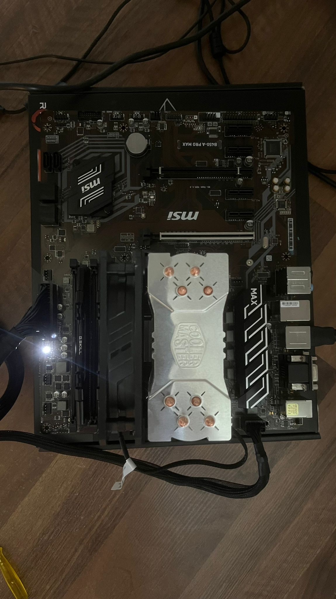

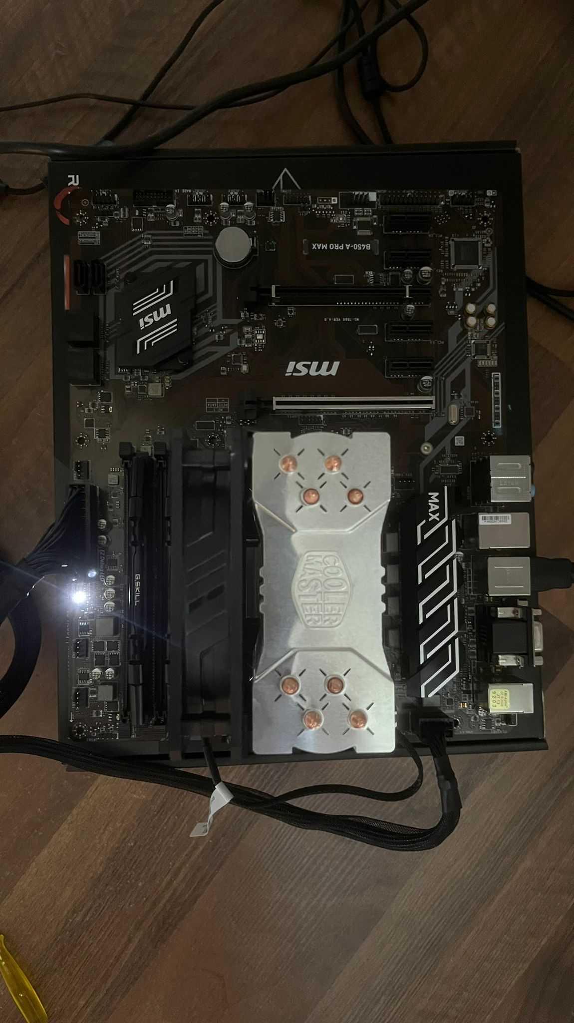

Mit der Ryzen 7 3700x, also meiner alten CPU, hat "DRAM" geleuchtet gehabt als ich die von G.Skill drin hatte. Dann habe ich die neuen von Corsair eingebaut und die Leuchte von VGA leuchtet jetzt.

So Leute... ich glaub es einfach nicht... es war der RAM.
Der RAM ist einfach kaputt gegangen?
Ich habe endlich ein Bild bekommen.
Reaktionen: Novocain und Korben2206
RAM steckt auch in den falschen Slots.
von der CPU aus gesehen, 1 Slot frei, 2 Slot RAM Riegel, 3 Slot frei, 4 Slot RAM Riegel.
Ja, das habe ich danach auch gemerkt, weil ich versucht habe alles schnell zu erledigen.
ABer auch richtig gesteckt funktionierten die G.Skill auf dem neuen Mainboard nicht.
Die neuen von Corsair funktionieren und mein rausgerissener Ryzen 7 auch.
So viel Zeit verschwendet und es war der RAM...
Immerhin gehts wieder ;-)
