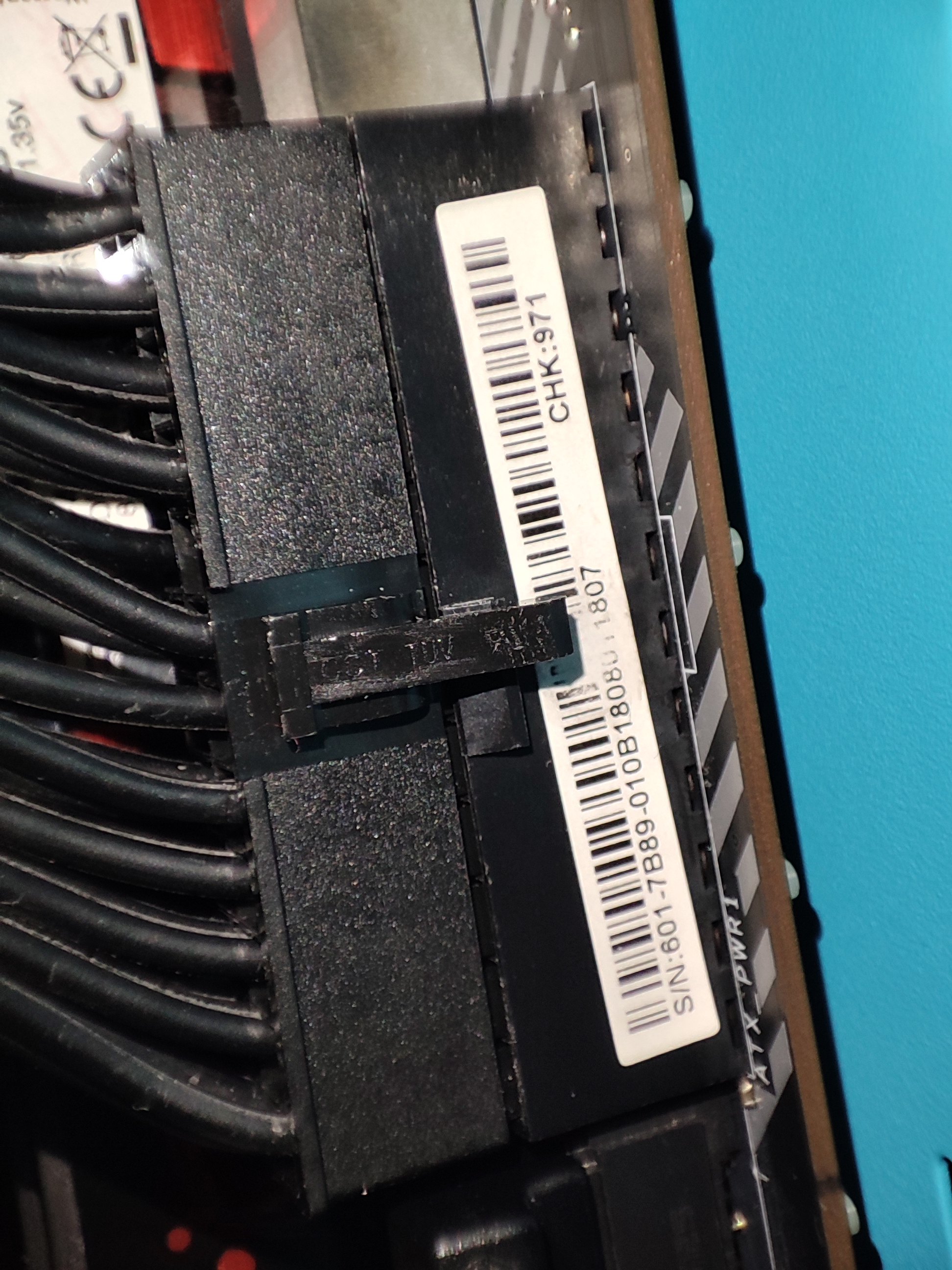

PC startet mit einem Blackscreen (kein Signal), USB Tastatur leuchtet nicht auf, alle Lüfter leuchtet und drehen stark auf. Am Mainboard leuchten kurz die unteren 3 LEDs auf, dann leuchtet die rote LED für CPU Debug auf und bleibt bestehen. Beim Starten hört man in jeweils beiden Netzteilen ein kurzen knacken wie bei einer Sicherung.
Folgende Dinge beim Hardwarewechsel beobachtet was relevant seien kann:
-ATX Kabel war vom alten Netzteil unfassbar stark fest dran, nach über eine Stunde hin und her wackeln raus gekriegt, Mainboard hatte sich im Gehäuse dabei mit bewegt.
Gleiches war auch beim Einstecken des ATX Kabels beim neuen Netzteils zu spüren. Ging nur so fest wie unten am Bild zu sehen ist rein.

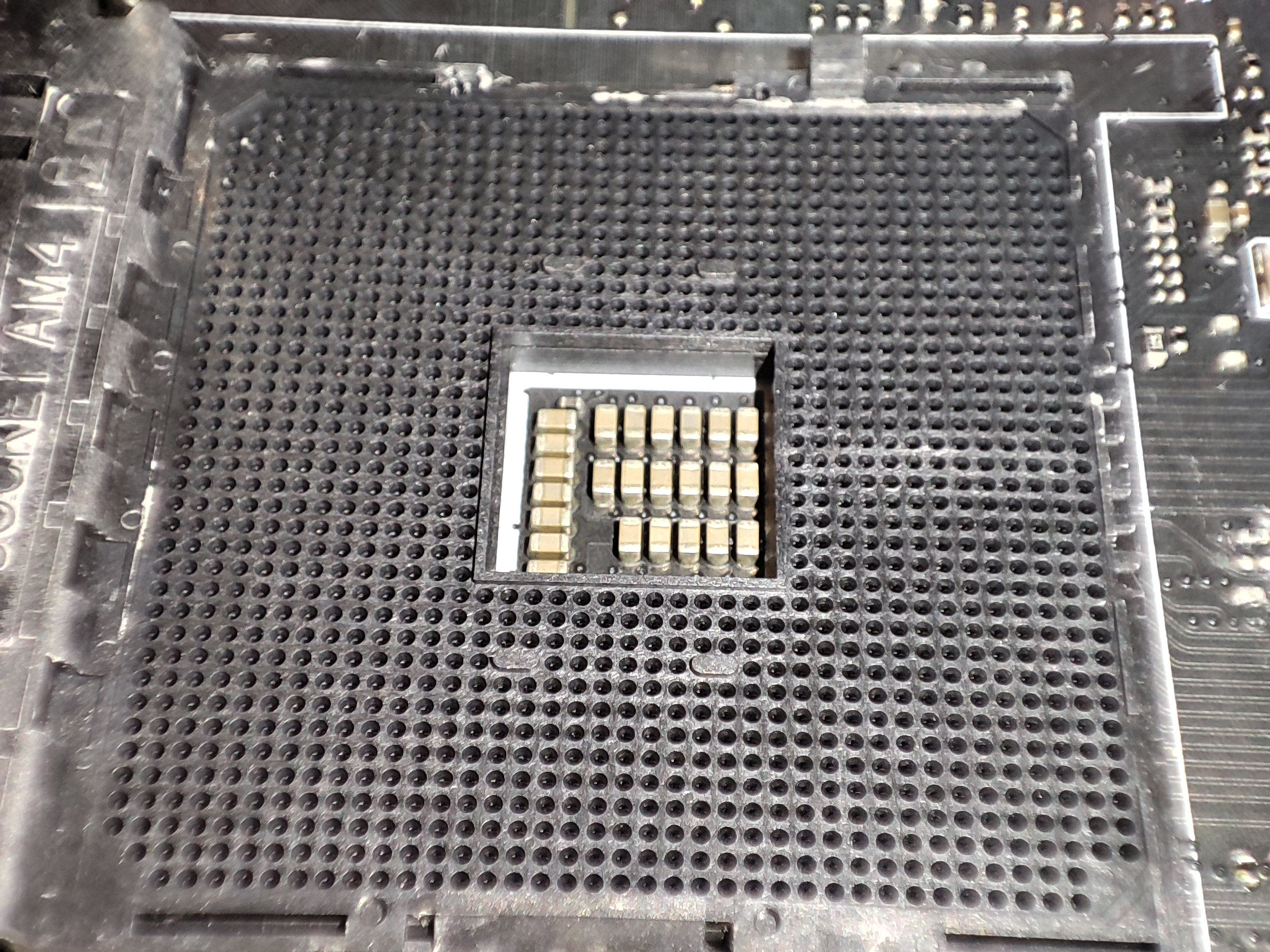

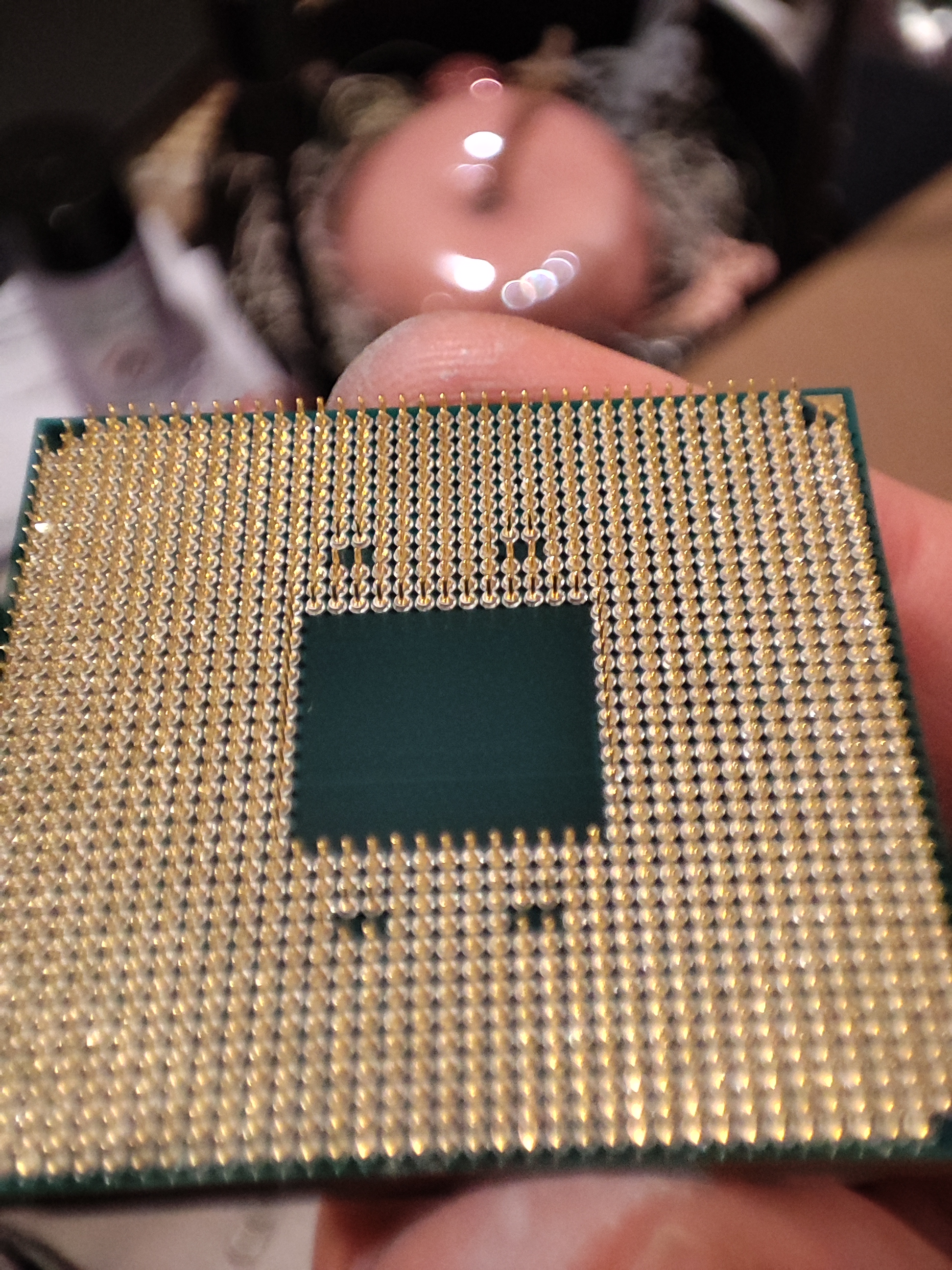

  • CPU raus und wieder rein mit neuer Paste
Dabei PINs und Socket durchleuchtet nach Schäden, allerdings nichts auffälliges entdeckt, (kann euch auch weitere Bilder von nahen schicken, falls die unten angefügten nicht reichen)

Ich würde mir das atx Kabel noch mal anschauen. Sitzt nicht richtig fest. Zudem die cpu stromanschlüsse oben auf dem Mainboard wieder angeschlossen?
beim Wechseln zum alten Netzteil saß es dann wieder bombenfest, die Strom-pins des ATX-Steckers am Stecker und Mainboard sahen i.O. aus.
