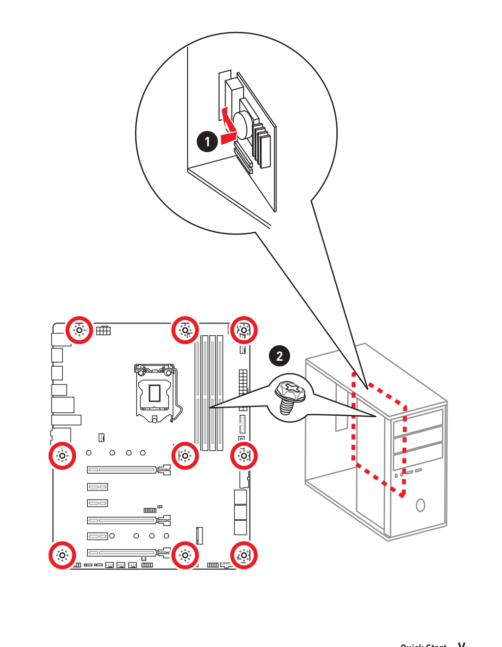

Hanta1 schrieb:
die Abstandshalter sehen im Gehäuse eigentlich gut aus zumindest alle die Gleiche Höhe.
Falscher Gedankengang.
Die dürfen da, und nur da, verbaut sein wo Löcher im MB sind. Sonst liegen sie auf leitenden Bauteilen auf und verursachen einen Kurzschluß der auch einen Totalschaden bewirken kann.
naja, in dem Motherboard sind ja auch nur diese Bohrungen vorgesehen ;)
Abstandshalter an Stellen ohne Löcher = Problem.
"gleich hoch" ist eh irrelevant da keine unterschiedlichen Höhen ausgeliefert werden.

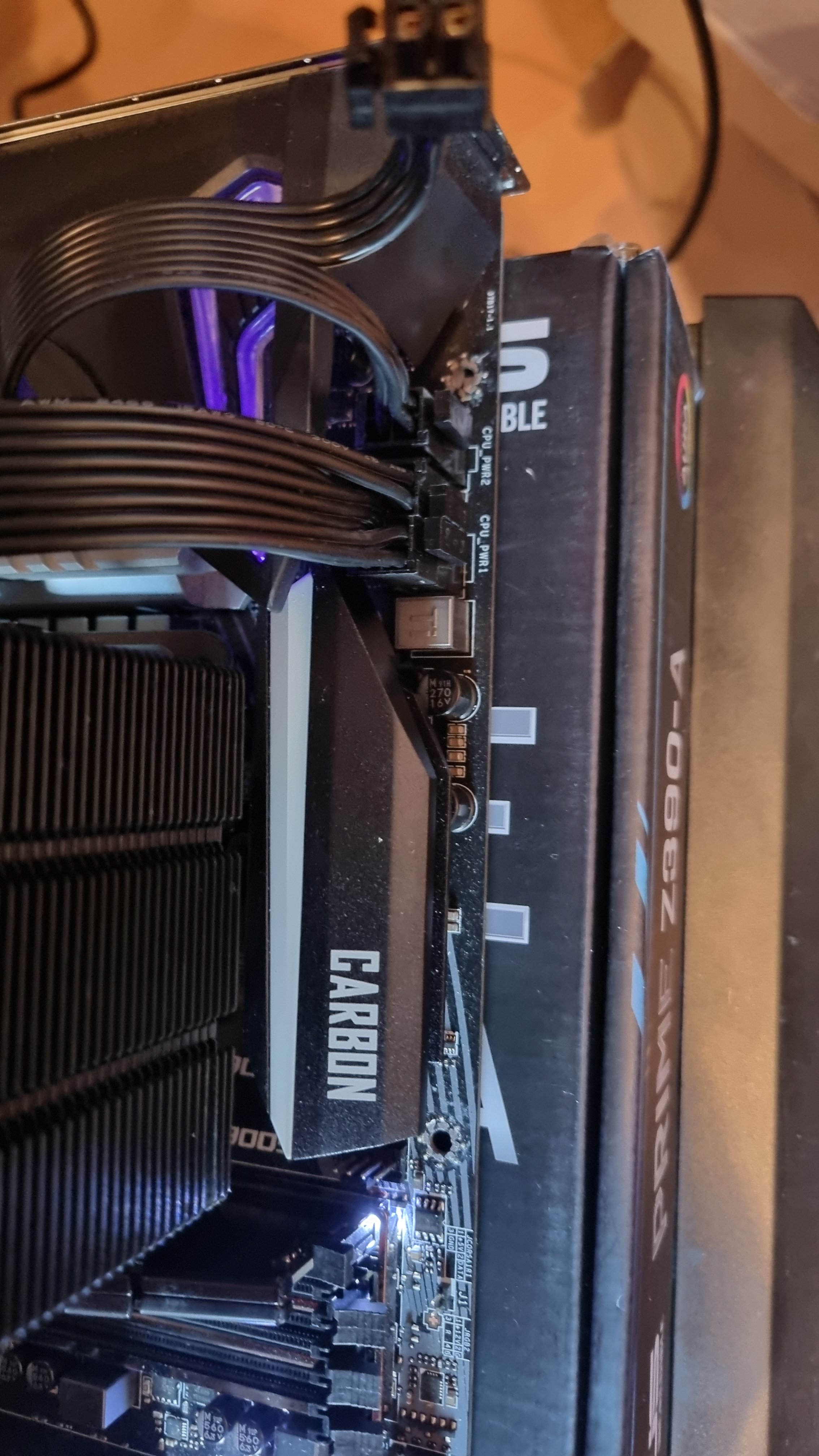

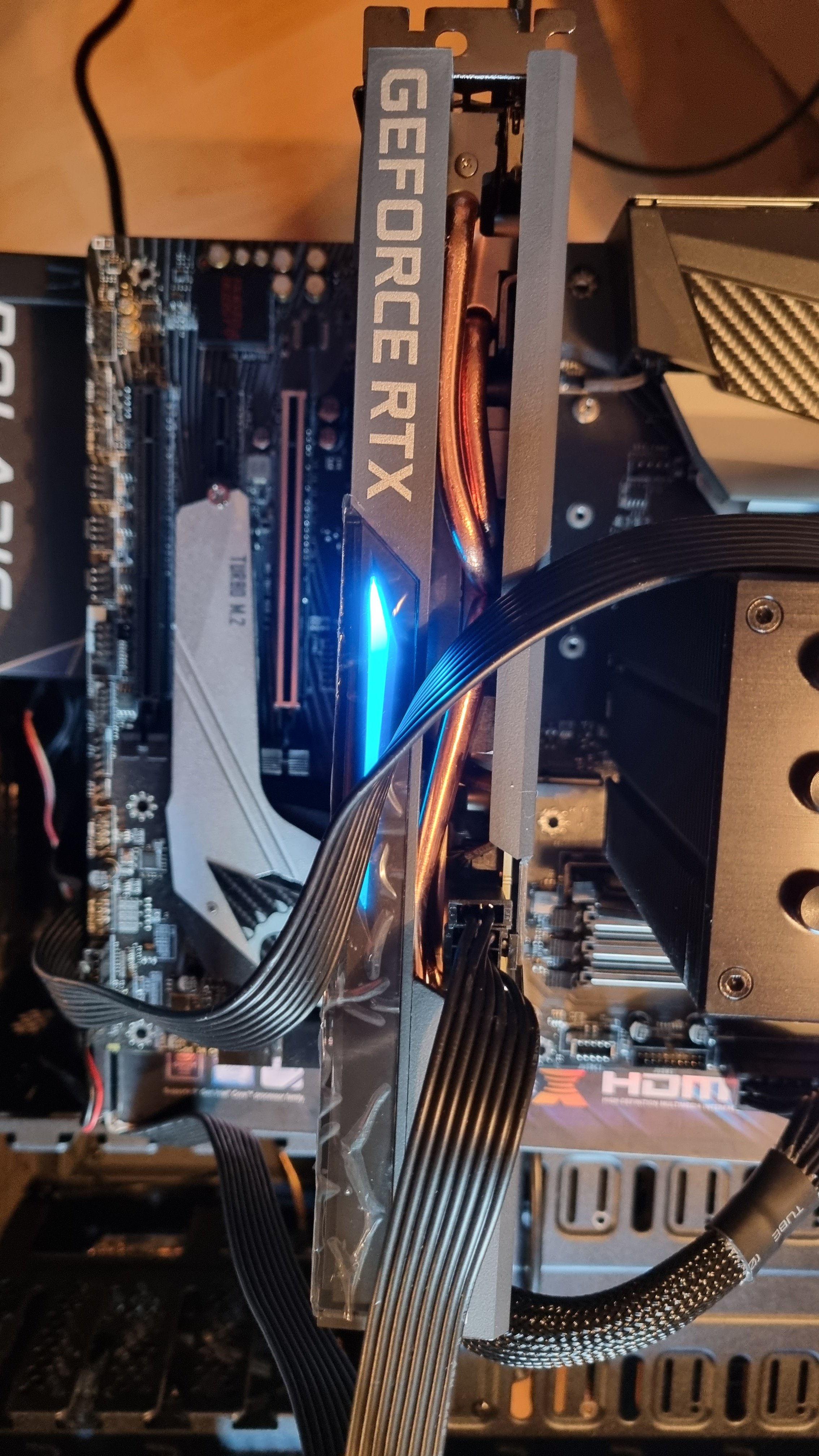

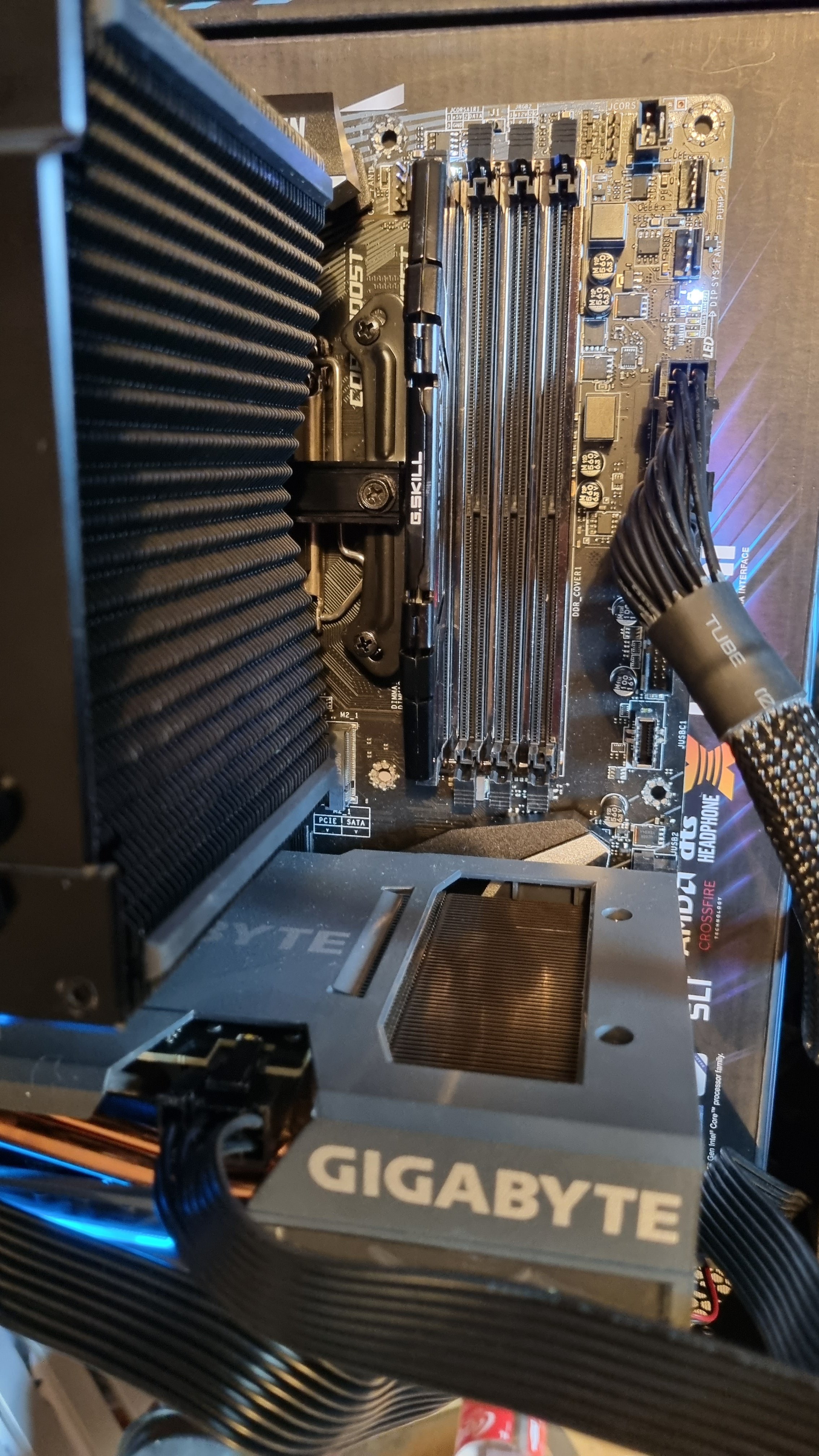

hier noch mal Bilder

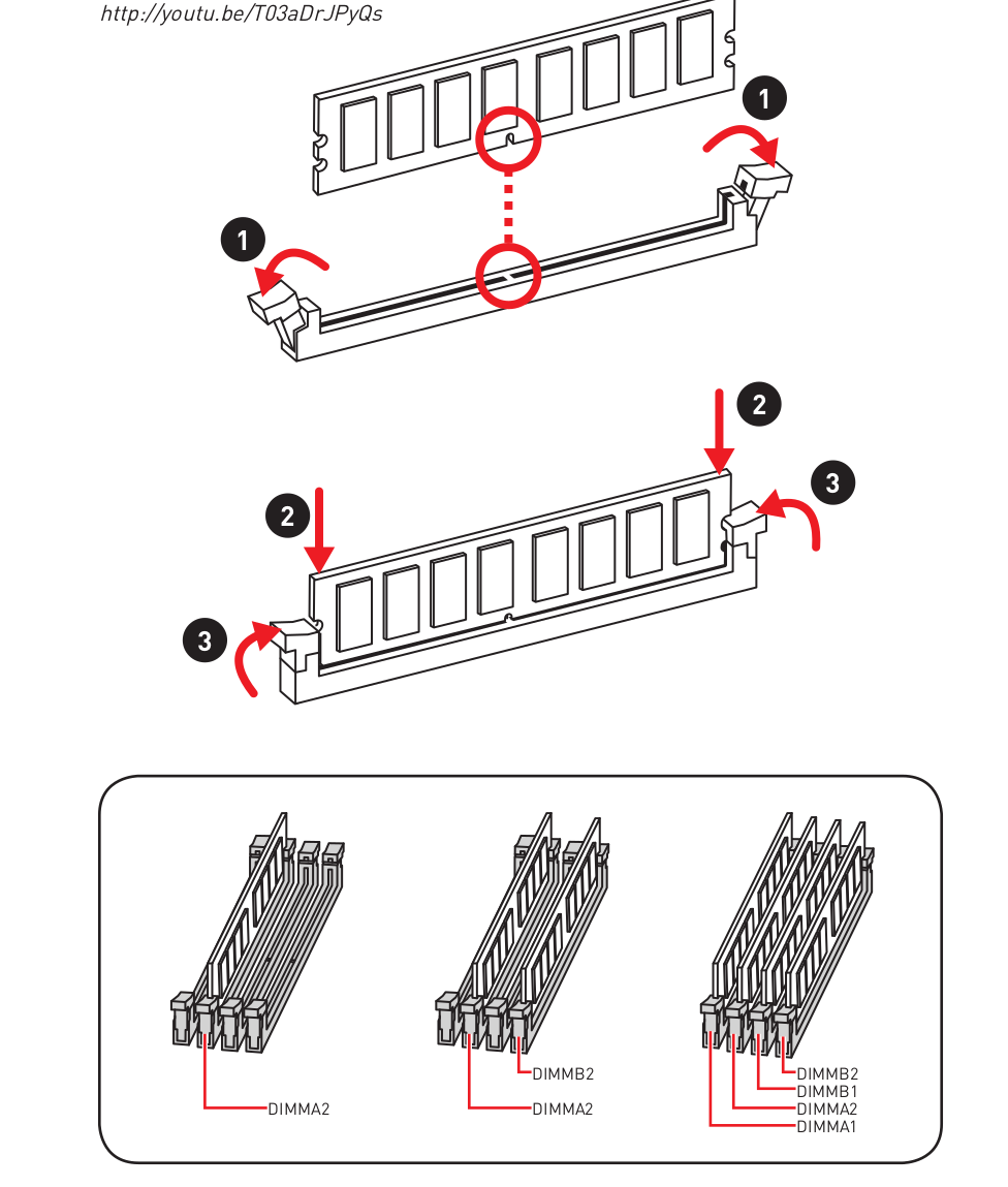

Der RAM steckt falsch
Mehr Handbuch konsultieren bitte
Sorry der Stecket noch vom Rum testen da, habe grade noch richtig eingesteckt aber auch das hat nicht gebracht.
