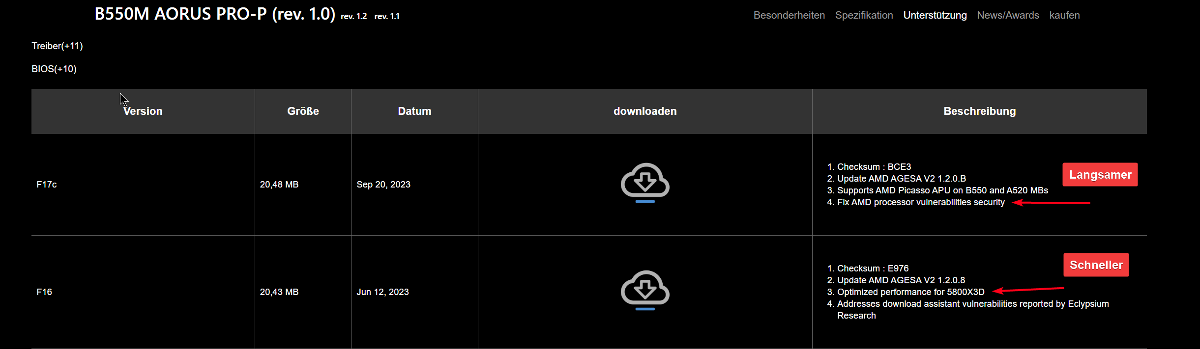

(Änderungen am Boostverhalten, RAM höher taktbar, neue Funktionen hinzugefügt um weitere Spannungen einstellen zu können oder generell sowas wie Spannungsoffsets, und so weiter..).
Mal wird er langsamer,
(Security Fixes/Patches).
Anhand meines Boards z.B:
Deswegen bleibe ich auf F17b, dort war der Fix noch nicht dabei. :D

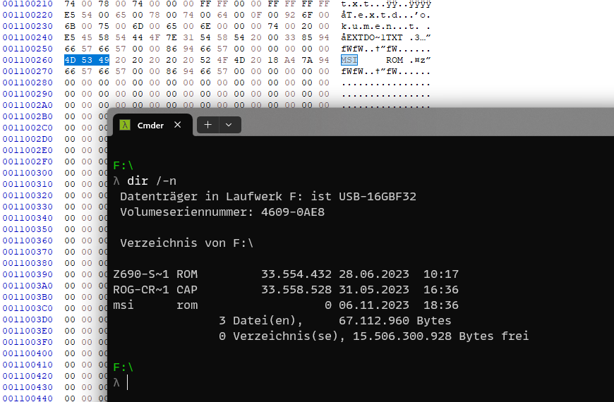

Nickel schrieb:
Vllt mag das Flashback Feature nur Großbuchstaben.
Ja, das wird vermutlich so sein. Die werden sicher extra neben dem 8.3-Dateinamen auch noch den LFN auslesen und sicherstellen, dass der Name passt.
Mag zwar stimmen, dass man mit dem dir-Befehl nicht sieht, wie der Name im Dateisystem hinterlegt ist, mit einem Hexeditor sieht man es aber...
Lange Rede, kurzer Sinn: für FAT(32) spielt es keine Rolle, ob MSI.ROM oder msi.rom
