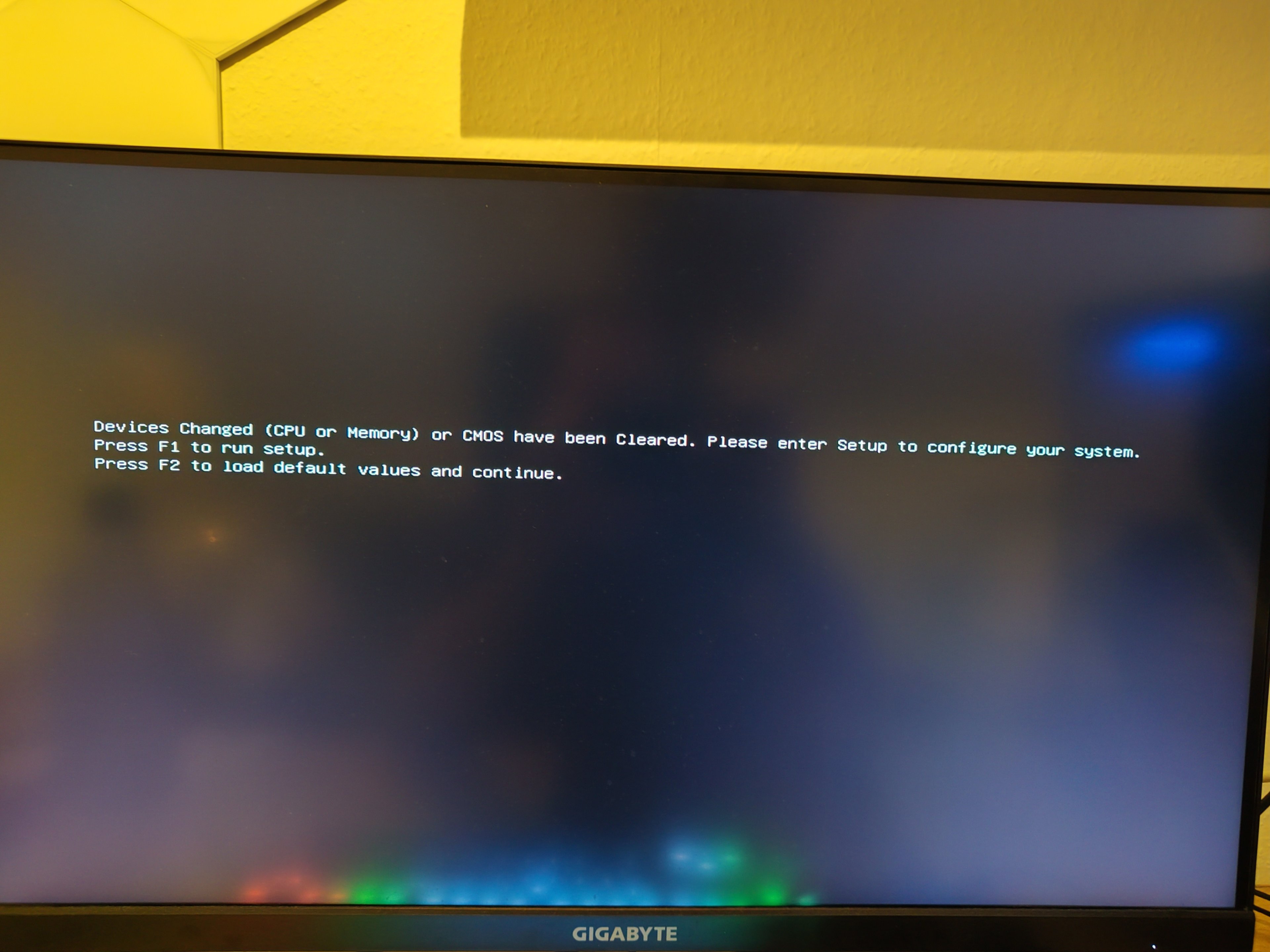

Nickel schrieb:Ausschalten und RAM Modul 2 in Slot "B2".
Auch mit RAM zusätzlich in B2 startet Windows. Beim booten kam folgendes:
Hab mich für F2 entschieden 😉
Sagt wer? Sollte nämlich egal sein,Müritzer schrieb:Mit M _ Flash ist ein zurückflashen nicht möglich!
ausser das BIOS selbst sollte nicht genommen werden für ein Downdate.
Zumal es ja jetzt erst mal funktioniert hat soweit und die Kiste startet
Es fragt nur, ob du ins BIOS willst um deine Einstellungen zu setzen,skyward159 schrieb:Auch mit RAM zusätzlich in B2 startet Windows. Beim booten kam folgendes:
wie z.B CSM aus, XMP laden, ... . Soltest du später dann mal machen.

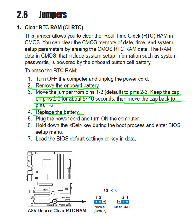

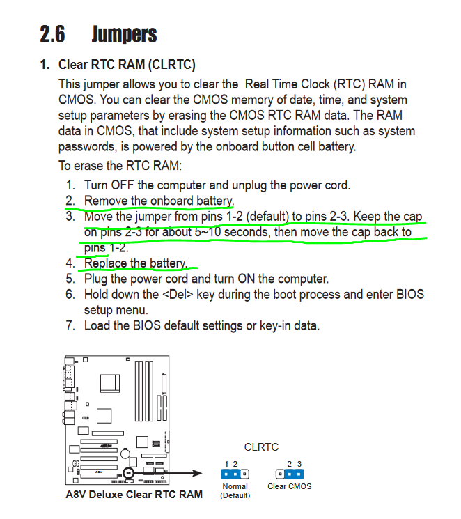

Schon, aber 100% sicher (da auch Spannungslos), habe schon oxidierte pins erlebt die dann nicht zuverlässig mit einem Schraubenziehier kurz zu schließen waren....Nickel schrieb:CmosClear halt.
XMP wird aber aus sein nun und CSM an.skyward159 schrieb:So, auch mit 4 RAM Riegeln komm ich ins Windows. Danke für alle Hilfe hier von euch 😘
Aber immehin war es erstmal erfolgreich nun 👍
Hatte ich jetzt noch nicht erlebt.deollz schrieb:habe schon oxidierte pins
Aber dein Bezug auf Batterie raus und PINs überbrücken,
das war vor vielen Jahren Standard in den Handbücher, beides zu tun für ein CmosClear.
Alte Schule.
ASUS A8V Deluxe als Beispiel:
