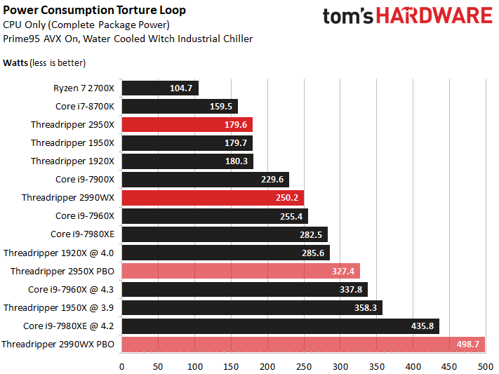

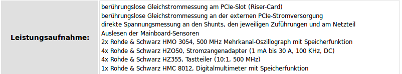

Dir ist aber klar, daß die LEISTUNGSAUFNAHME hier mit einem Volkraft(!) Gerät zwischen Steckdose und Netzteil ermittelt wirdLuxmanl525 schrieb:Man muß doch nur mal die Tests hier alleine auf CB von CPU`s der letzten 2-3 Jahre Schauen, wie stark mancherlei Verbrauchswerte von der angegebenen TDP Abweichen. Die Abweichungen haben ja teils Exorbitante Ausmaße Angenommen, abhängig davon, was gerade absolviert wird mit der jeweiligen CPU.
So long...
Tomshardware mißt die Package Power und hat auch ein wesentlich höherwertiges Equipment
Da kommen dann (nochmal die Graphik von vorherigen Seite) solche Werte raus
Leistungsaufnahme 2700X 105W, 2950X 180W, 2990WX 250W
PS
QuelleSo, kommen wir zum Volllast-Szenario. Die beiden Ryzen Threadripper sind brav verlötet, Intels Core i9 sind es beide nicht. Um die Übertaktung überhaut ohne thermisches Throttling auch im Stresstest (oder All-Core-Rendering) nutzen und messen zu können, wurden beide CPUs geköpft, sonst hätten wir all diese Messungen komplett vergessen können. Mit originaler Wärmeleitpaste unter dem Heatspreader wären wir bei ca. 300 Watt sogar mit Chiller bereits an die Grenzen gestoßen.
Wir sehen aber erneut sehr deutlich, wie exakt die Mainboards AMD’s Vorgaben für die Leistungs-Limits umsetzen. Ohne aktiviertes PBO legen beide neuen Ryzen Threadripper eine Punktlandung hin und genehmigen sich auch mit AVX und sonstigen fiesen Schweißtreibern nur 180 bzw. 250 Watt und keinen Pieps mehr. Das Power-Management ist also das eigentliche Sahnestück der gesamten Aktion, zumal auch der Einfluss der Kühlung perfekt umgesetzt wurde.
https://www.tomshw.de/2018/08/13/am...st-echter-fortschritt-mit-bis-zu-32-kernen/8/
