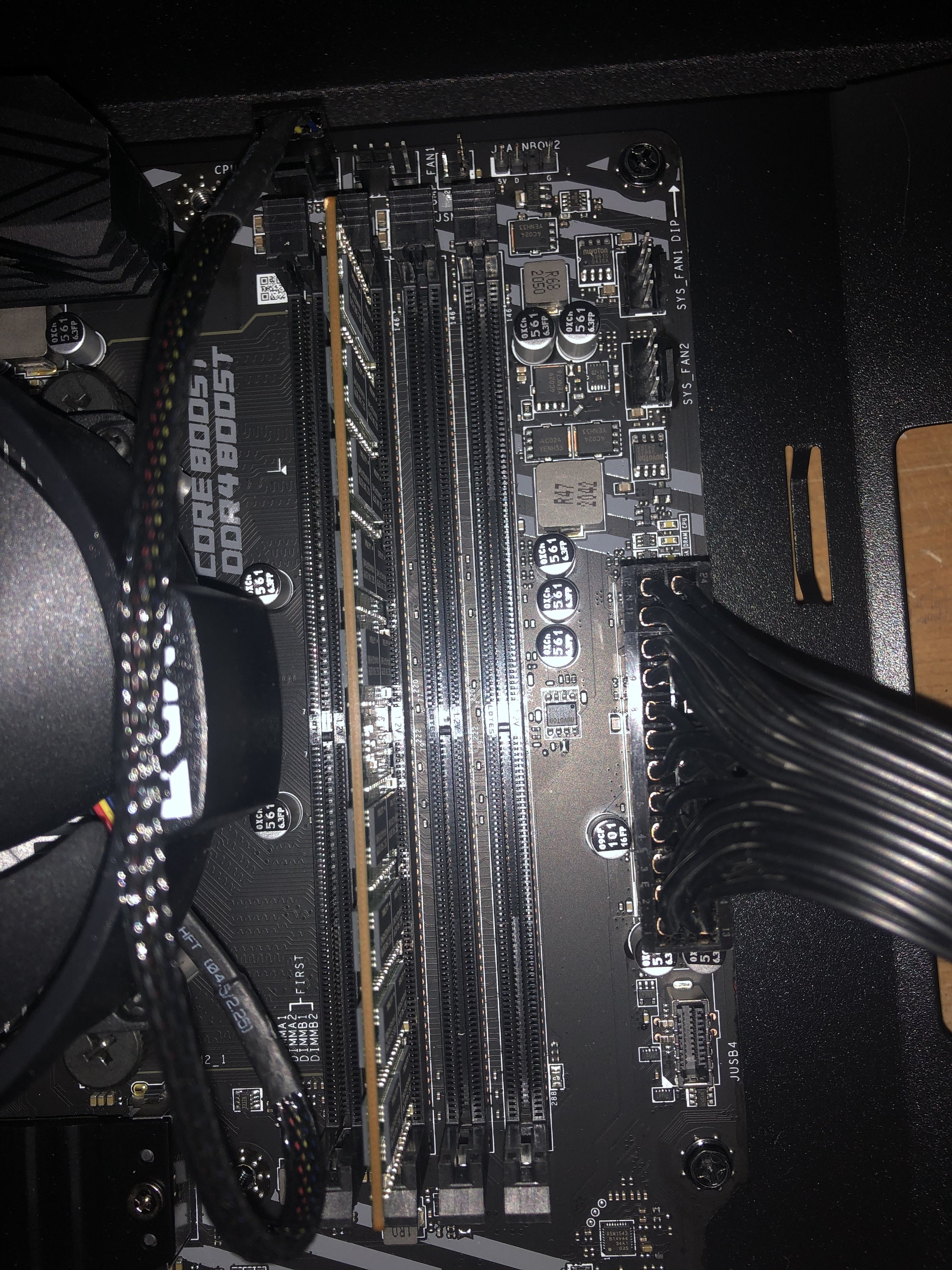

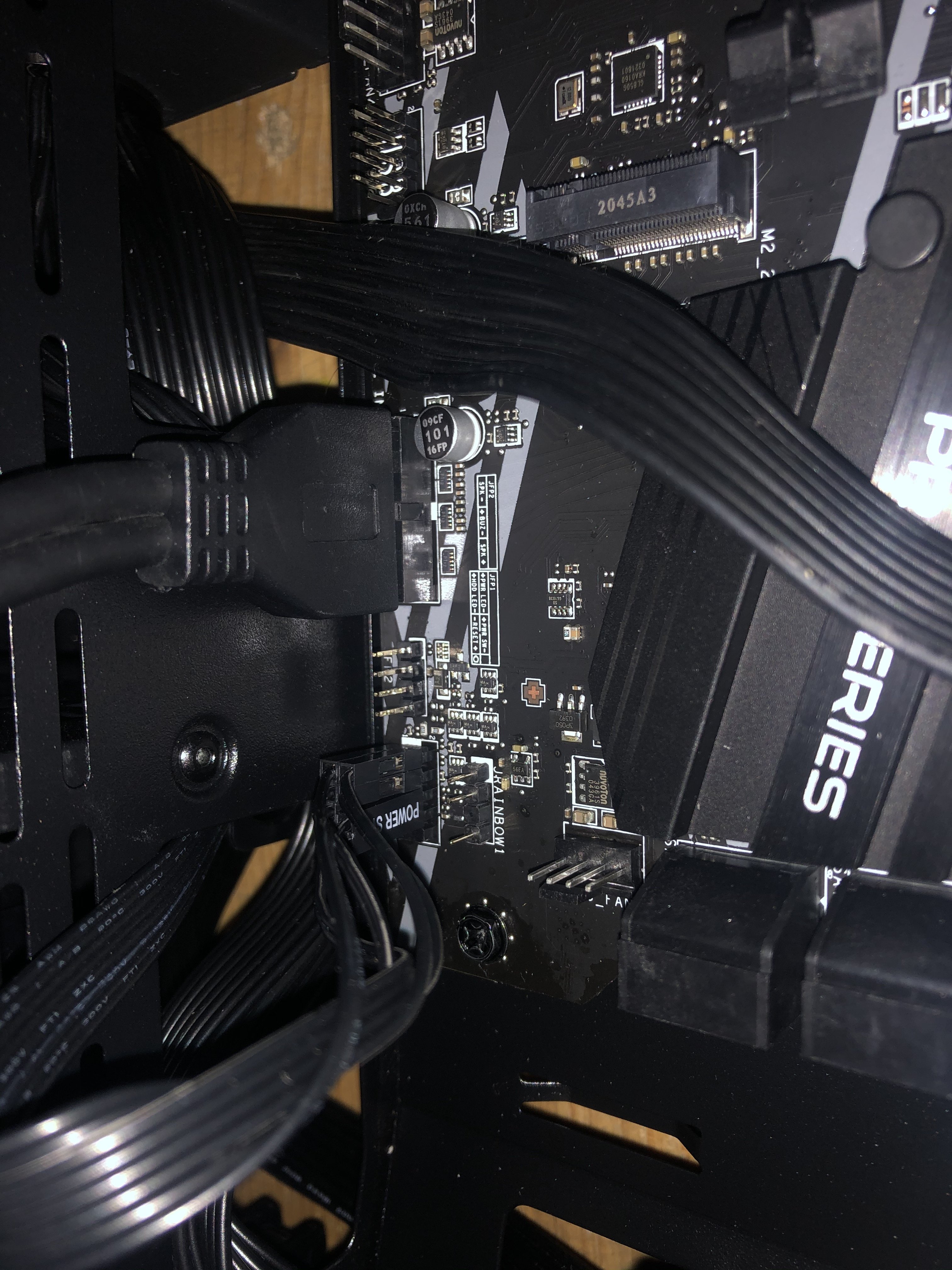

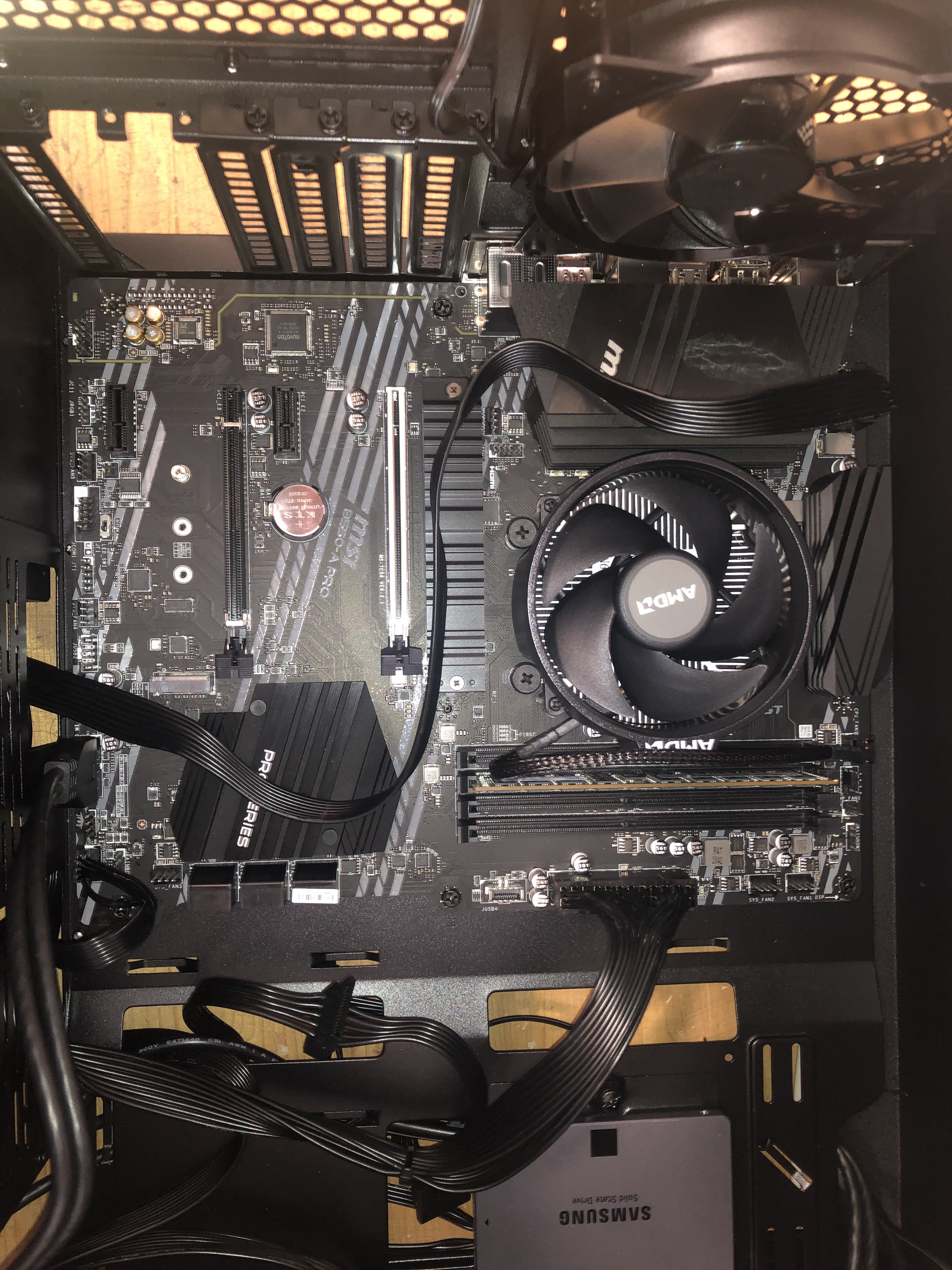

Ich hab ein paar Bilder meines jetzigen Aufbaus beigefügt, ich hoffe man kann damit was anfangen.
Falls an dieser Stelle die Lösungsmöglichkeiten erschöpft sind, würde ich morgen den Kontakt mit Mindfactory aufnehemen und das Ganze zurückschicken.
Danke nochmal für die Rückmeldungen. :)

Die Graka hattest du aber schon drin, beim letzten Test ?
Nein, nach dem COMS-Reset hatte ich es ohne Graka versucht. Lohnt es sich das nochmal mit zu versuchen?
