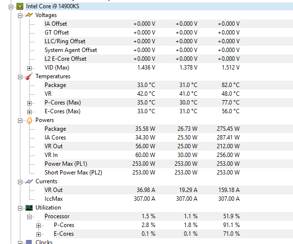

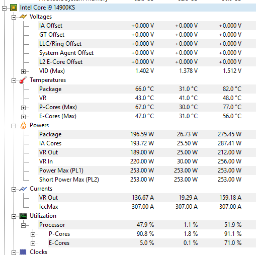

Ich muss das Thema nochmal aufmachen.
Habe vorgestern ein Windows Update durchgeführt und jetzt das Problem, dass ich im reinen Desktop-Betrieb nach dem hochfahren einen CPU Stromverbrauch von fast 200 W habe ?!
Interessanterweise sinkt dieser sofort in seinen "normalen" Wert, wenn ich den Task-Manager öffne. Schließe ich ihn wieder, haut die CPU sofort wieder 180 W + raus?
Screenshots von beiden anbei. Treiber sind alle aktuell, BIOS auch.
