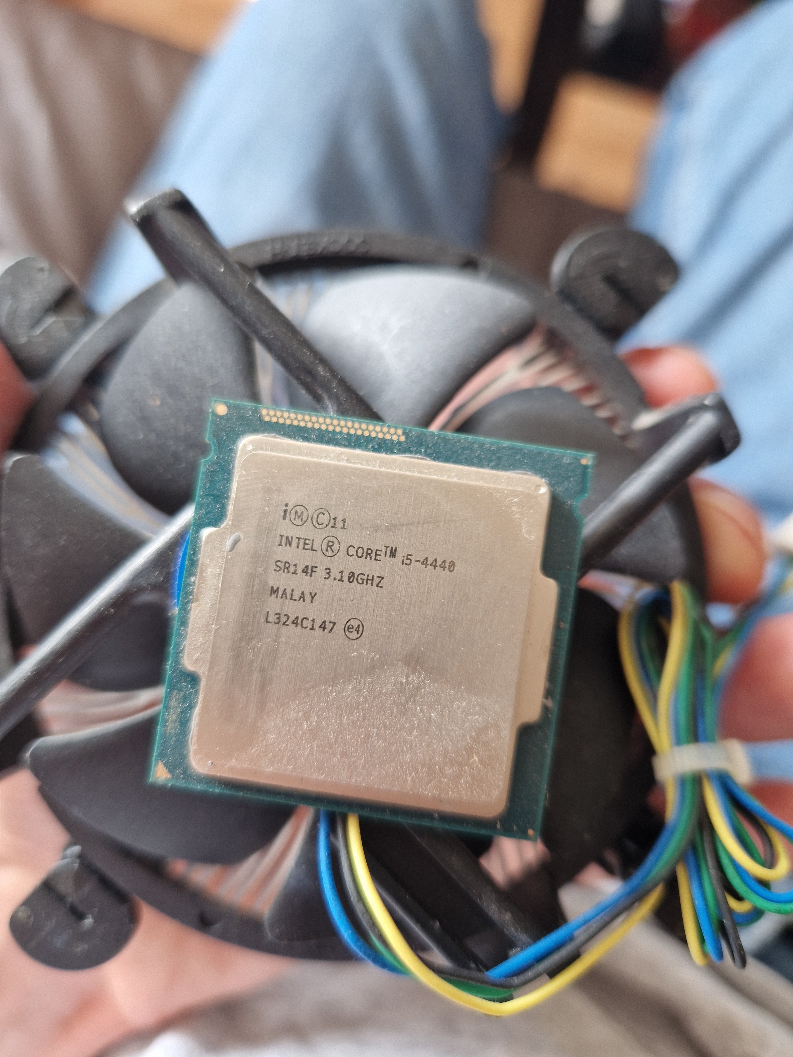

Da ich davon ausgehe, dass du vermutlich noch Schüler bist und damit die Kohle knapp sitzt bekommst du von mir jetzt das einmalige Angebot, dass du mir deine Adresse via PM zukommen lässt und ich schicke dir einen Boxed Kühler + ein upgrade auf einen i5 4440, der als Staubfänger auf meinem Fensterbrett lag.
Porto übernehme ich.
Grüße
Dseus.
