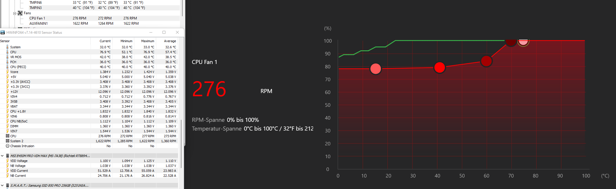

Hier ein Screenshot im "Idle" (Browser offen mit Stream):

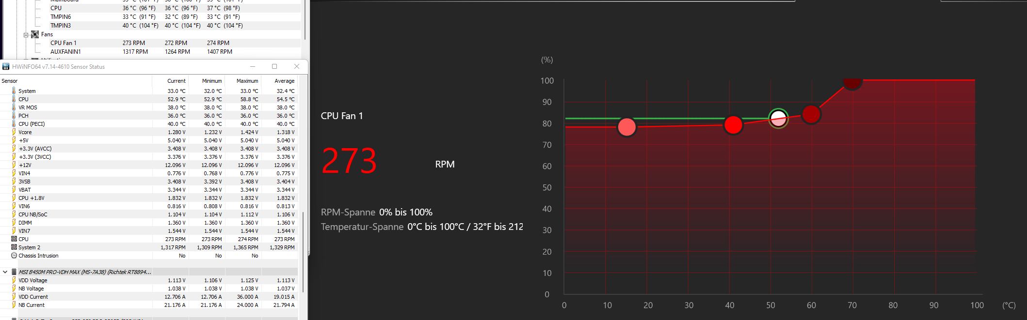

Screenshot ebenfalls mit Browser und ein Video am Rendern:
