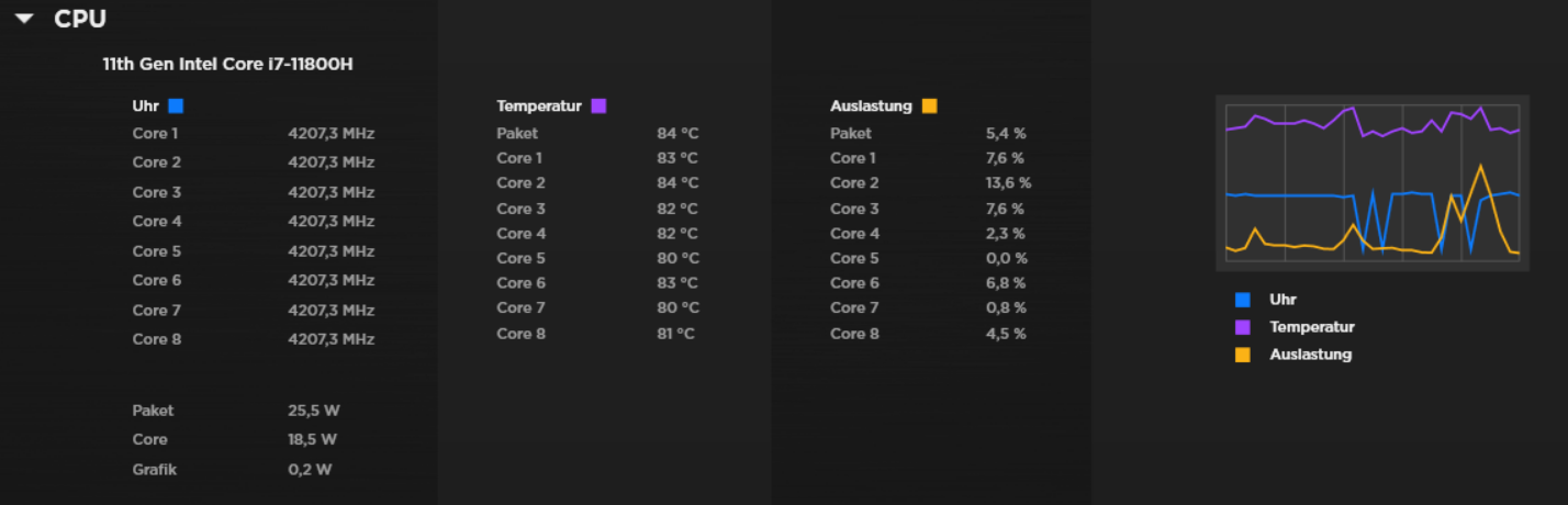

Die Grafik von 5 ist ja von irgendeinem nicht genannten schlecht übersetzten Tool, dem ich nicht allzu sehr vertrauen würde. zu welchem Zeitpunkt ist die Messung entstanden?
Da ist schon zu sehen, das die CPU heiß läuft, massiv throttled und wieder an takt zulegt.
Die Messung hab ich während einer Runde durgeführt und übers OMEN Gaming Hub gemacht

Wenn du die Leistung drosselst also fps limitierst und die Graka dadurch weniger ausgelastet wird ist zu erwarten, das die Leistung eben auch geringer ist und dann aber vielleicht wegen weniger Wärme stabil gehalten werden kann. wenn das denn das Problem ist (Die von dir gezeigt Grafik deutet ja darauf hin, wobei das nur Linien sind und da keine Werte dran stehen zur besseren Einordnung.)

Vorerst einmal Danke für eure Hilfe, ich hab jetzt noch einmal eine Runde gespielt und mir nebenbei die Werte der GPU Taktung angesehen und immer wenn ein FPS Einbruch war ging die Taktung auf 2,5 GHz herunter und wurde dann bei wieder höher, in folge auch die FPS.
Jetzt nur noch wie krieg ich die Temp. down?
angenommen du hast meist 100 FPS (abgesehen von den Drops.)
Dann mach mal nen FPS Limit rein von 60 und Teste ob die Drops weniger werden. Das Limitieren der FPS sorgt effektiv dann auch zum limitieren der benötigten Leistung - ganz simpel.
Und du hättest gleichzeitig da auf die CPU Temperatur schauen sollen, da hättest du dann ja sehen können ob das der Auslöser ist. du willst ja wissen warum, was dann passiert als effekt kennst du ja schon.
