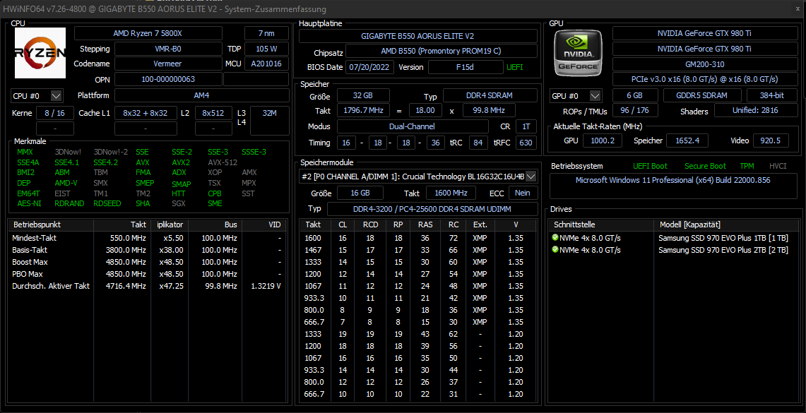

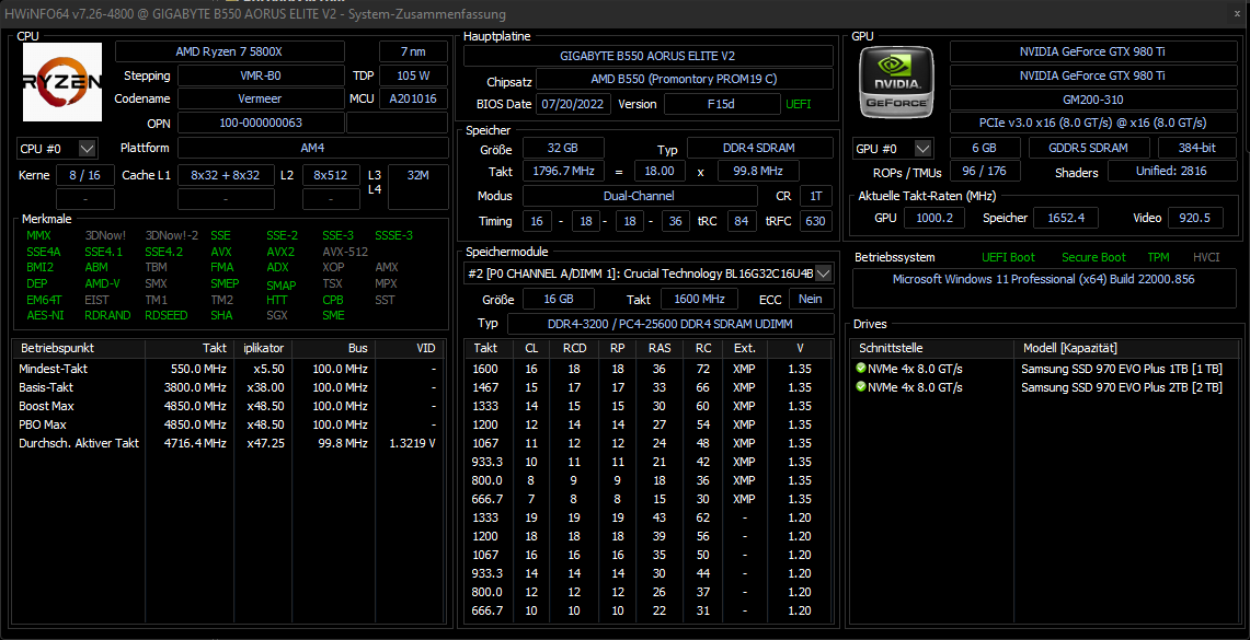

1. Aktuelle Hardware:
  • Prozessor (CPU): R7 5800x
  • Kühler: DeepCool AK620
  • WLP: MX-5
  • Arbeitsspeicher (RAM): Crucial Ballistix 32GB CL16 3200MHZ
  • Mainboard: Gigabyte B550 Aorus Elite V2
  • Netzteil: BitFenix Whisper M 750W
  • Gehäuse: Corsair 4000D Airflow
  • Grafikkarte: RTX 3070 AORUS Master 2.0 (zurzeit das 980Ti, da 3070 aufgrund Defekt zurückgeschickt wurde.)
  • HDD / SSD:
    Samsung SSD 970 EVO Plus 1TB
    Samsung SSD 970 EVO Plus 2TB
    Hardware specs

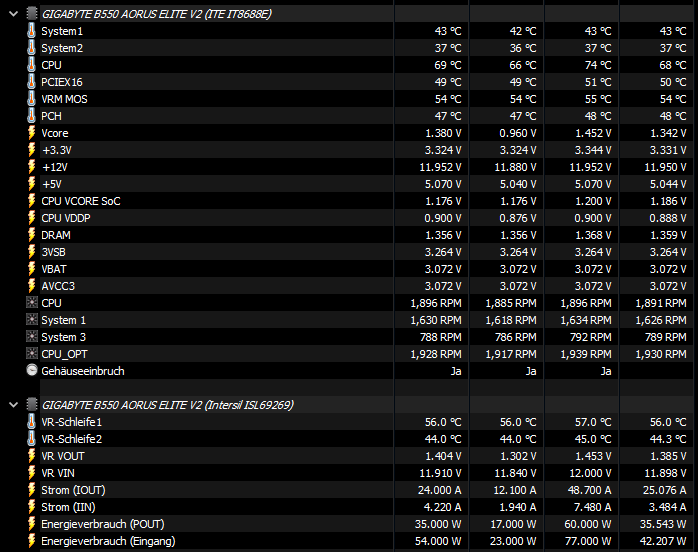

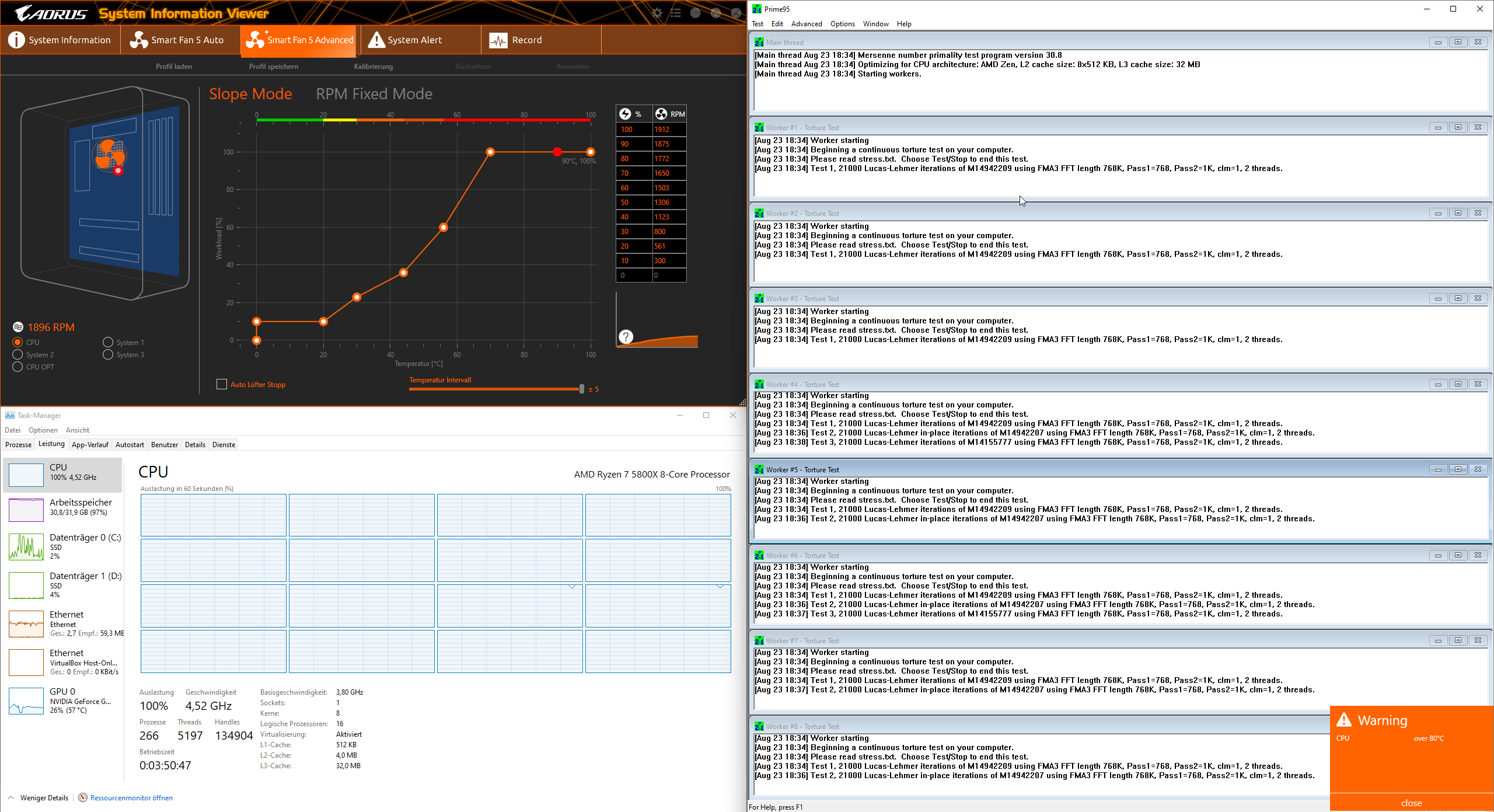

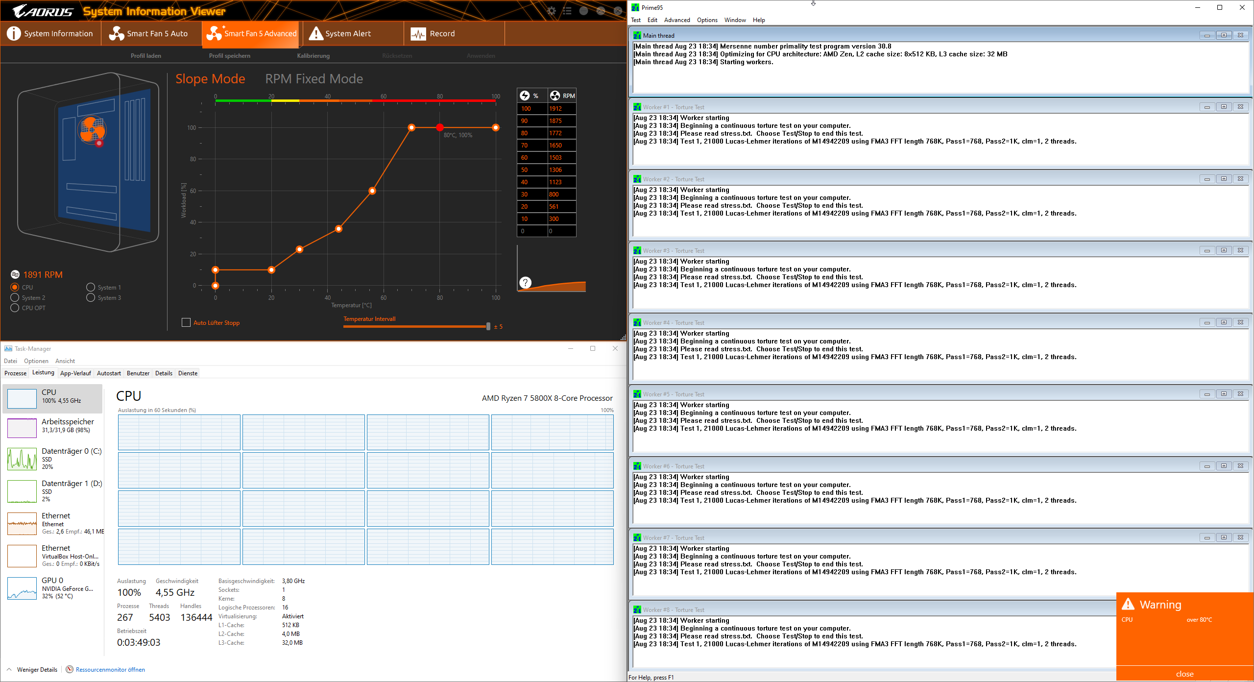

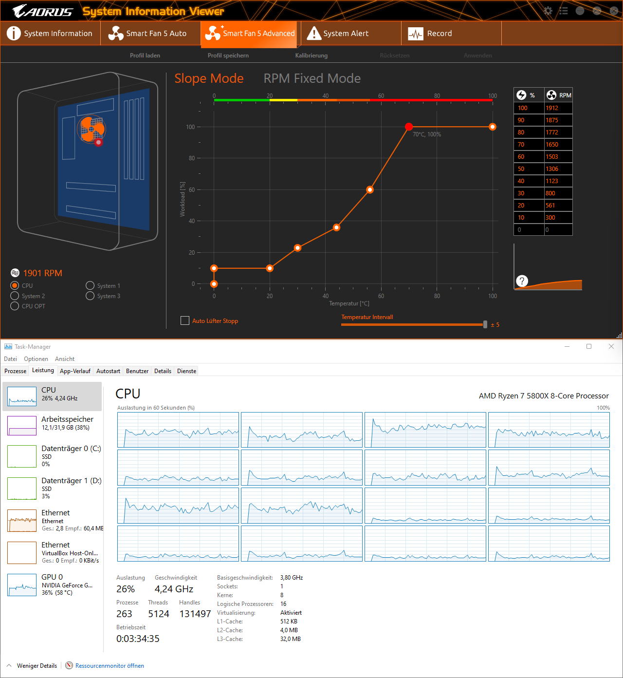

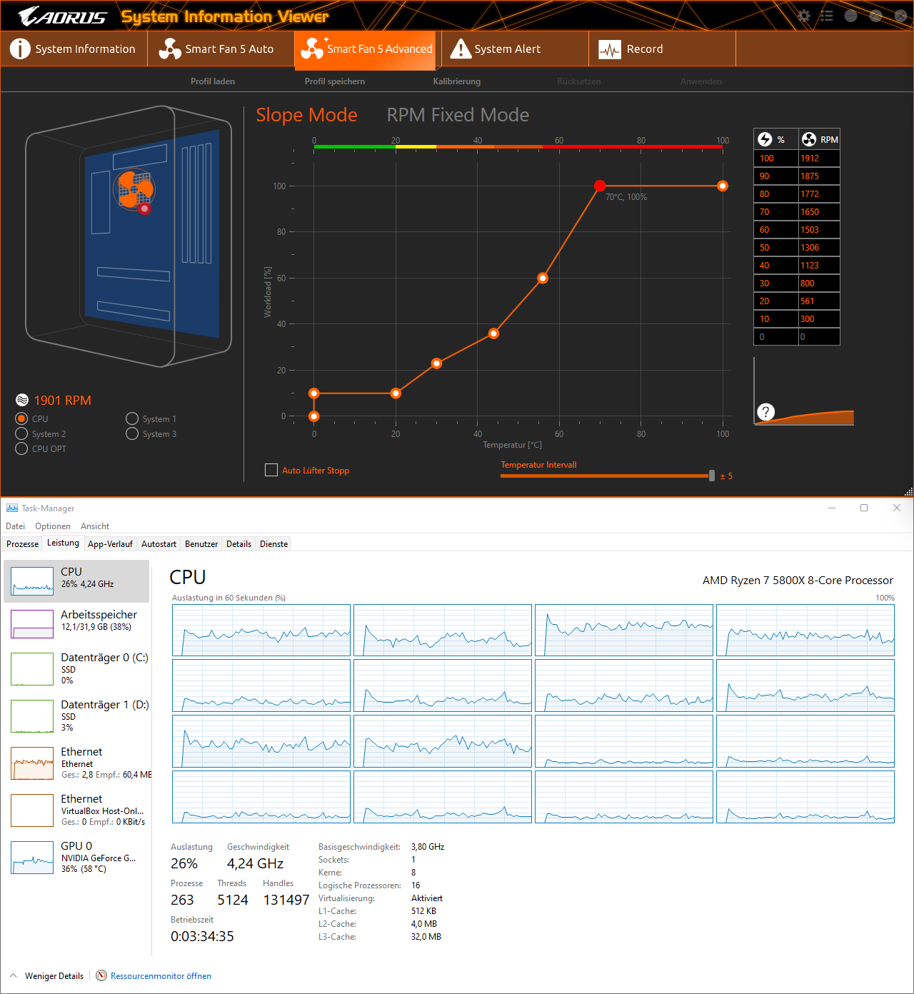

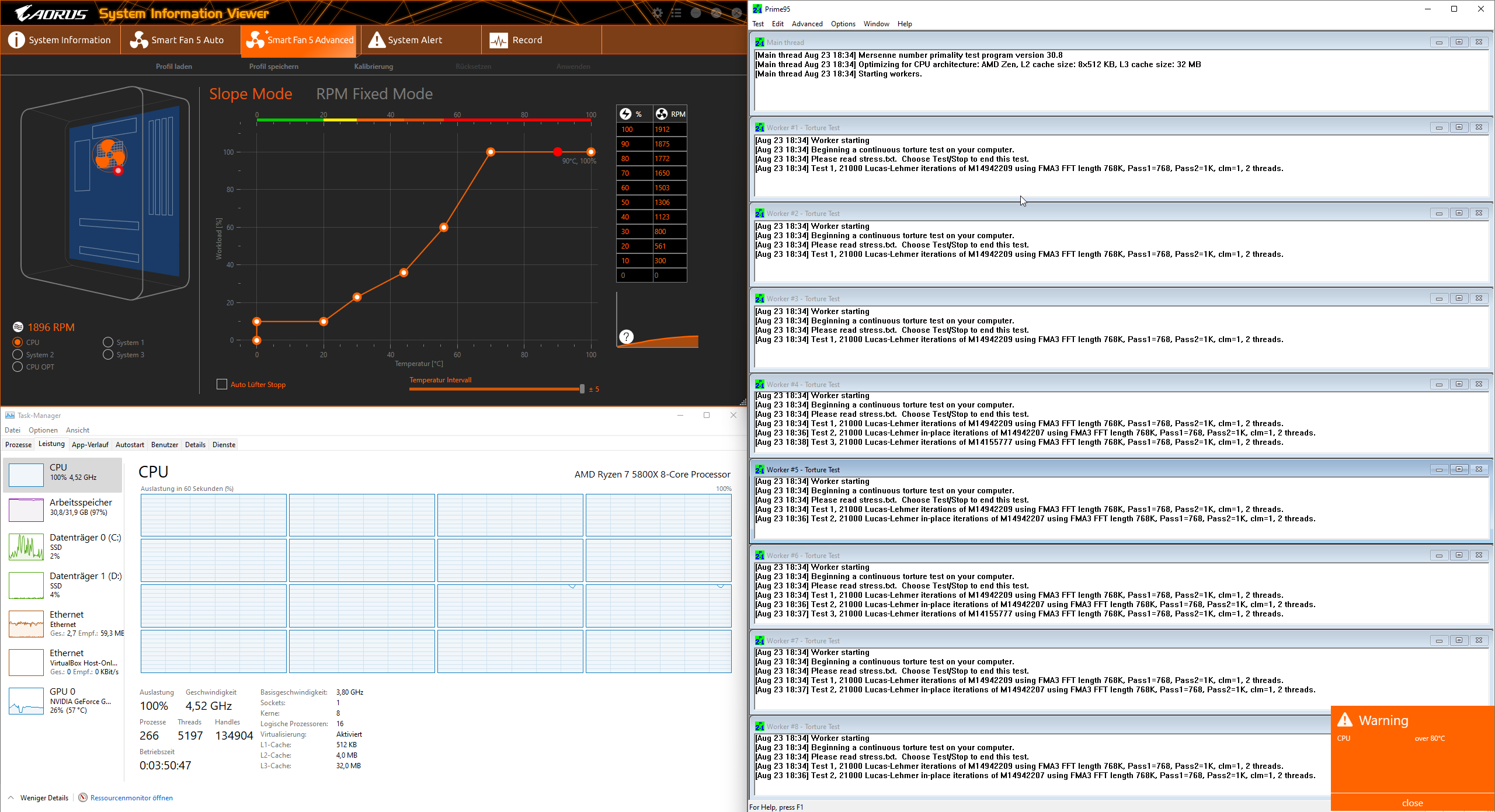

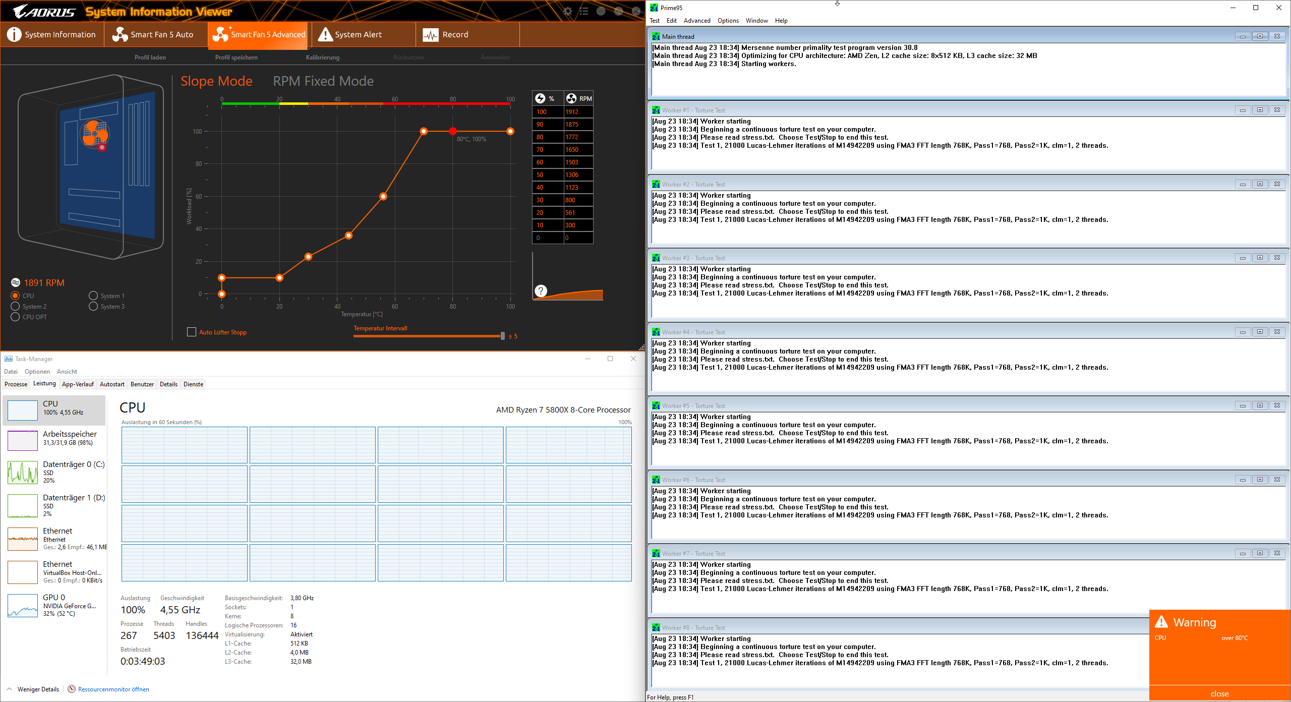

CPU ist im Idle heißer als erwartet - siehe Bilder im Anhang - trotz AK620. Aufgefallen ist mir es durch die Lautstärke und siehe da, 70°C obwohl nur Firefox, Discord und Disney+ laufen.
IdleIdle

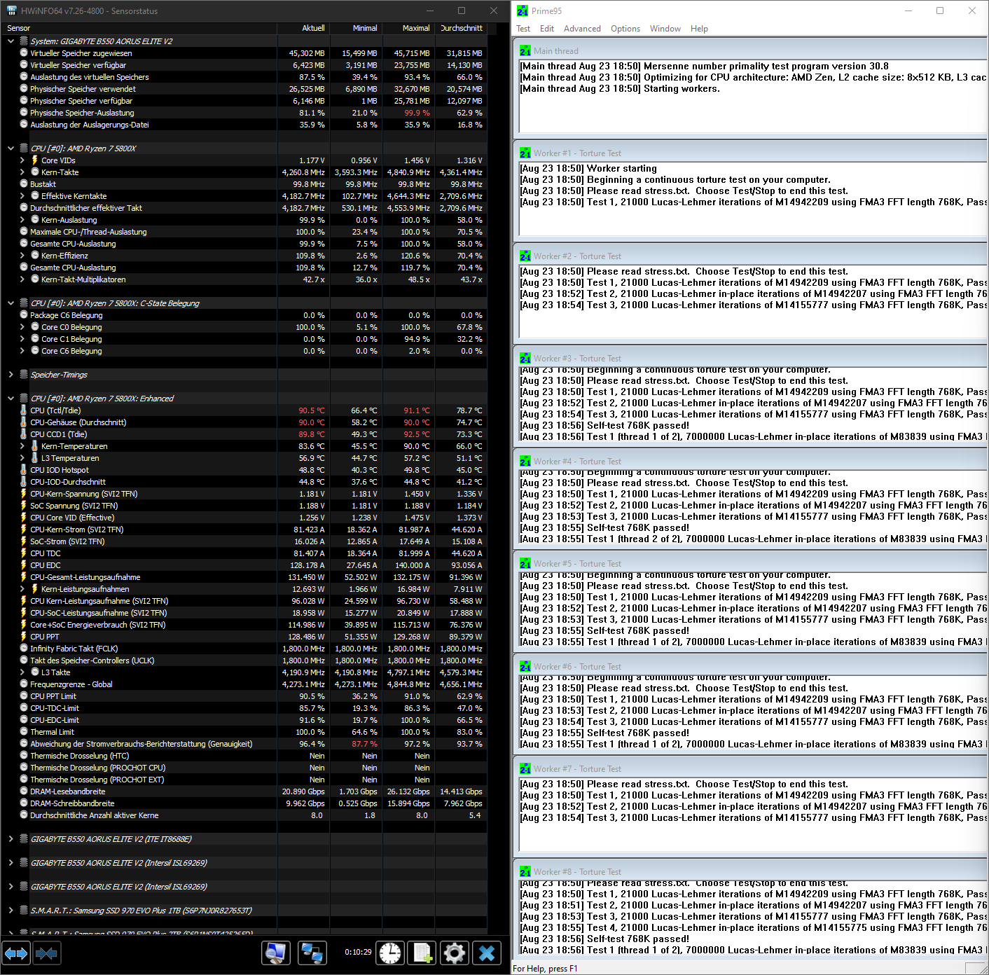

Im Idle ist es auf 70°CP95 nach 5 Minuten
Prime Test1Prime Test 2
Ich habe vor es zu untertakten, oder die Wärmeleitpaste auszutauschen, wobei es neu aufgetragen wurde.

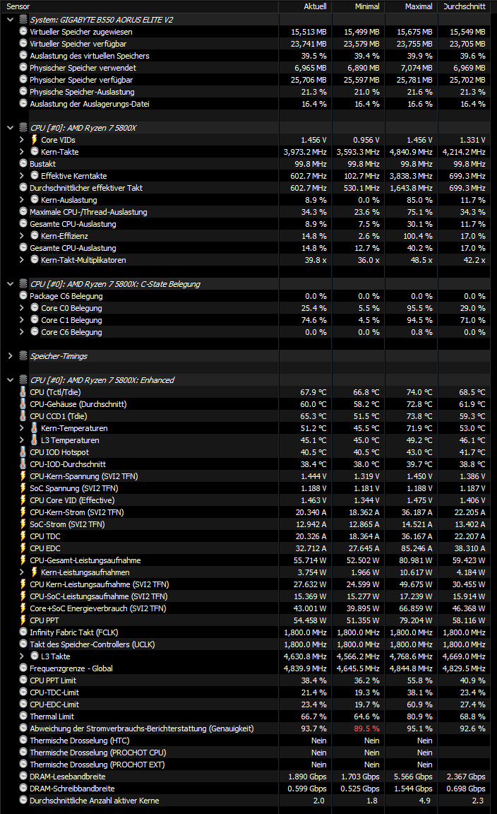

sieht mir so aus, als würde dein board zu agressiv bei der spannung agieren
du kannst mal pbo und oder auto oc ausschalten dann sollte sich das ziemlich schnell wieder regeln
kannst dafür dann manuell übertakten wenn du mehr leistung willst und dabei die spannung etwas besser regulieren
Hm, bei dem Cooler und dem Case sollten die Temperaturen niedriger sein, im selben Gehäuse mit NH-D15 waren unter Volllast 82 Grad das Maximum. Schließe mich meinem Vorredner an, PBO mal ausschalten.
Hab ich das richtig gesehen du gibtst deine cpu 1,45vcore bei 4839mhhz und der wird nur 70 bis 80 grad warm
Ersten beei der vcore ist das normen
Zweitens versuch mal dein höchst möglichen takt bei niedrigsten vcore
das wirkt wunder
Bei mir läuft der ryzan 3600 bei 1,2450vcore mit 4400mhz und das ist mehr als genug

Ich habe jetzt den Energiesparplan von @sz_cb angewendet und sehe einen Temp drop. Würde ich es als Dauerlösung anwenden können?
wuselsurfer schrieb:
Schalte mal die Eingänge des Monitors beim Booten durch.
As I said: Solange Windows gebootet hat, sehe ich Bild, sonst nicht. Weder BIOS wenn ich den aufrufe, noch den Bootscreen.
Zwirbelkatz schrieb:
Es geht also um diesen Thread?
https://www.computerbase.de/forum/t...2-zen3-ryzen-3000-5000.1934824/#post-23923328
Das dürfte sicherlich helfen, wenngleich ich den Thread nur überflogen habe. Ursächlich ist "die Menge" des Verbrauchs pro Fläche. Weniger Verbrauch auf kleinstem Raum (oder weniger steile, reaktive Lüfterkurve) helfen, die Temperaturen in den Griff zu bekommen.
Ich habe jetzt den https://www.computerbase.de/forum/t...zen-3-ryzen-5000-modified-powerplans.2001067/ Plan genommen.

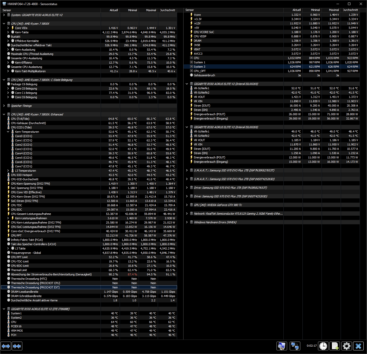

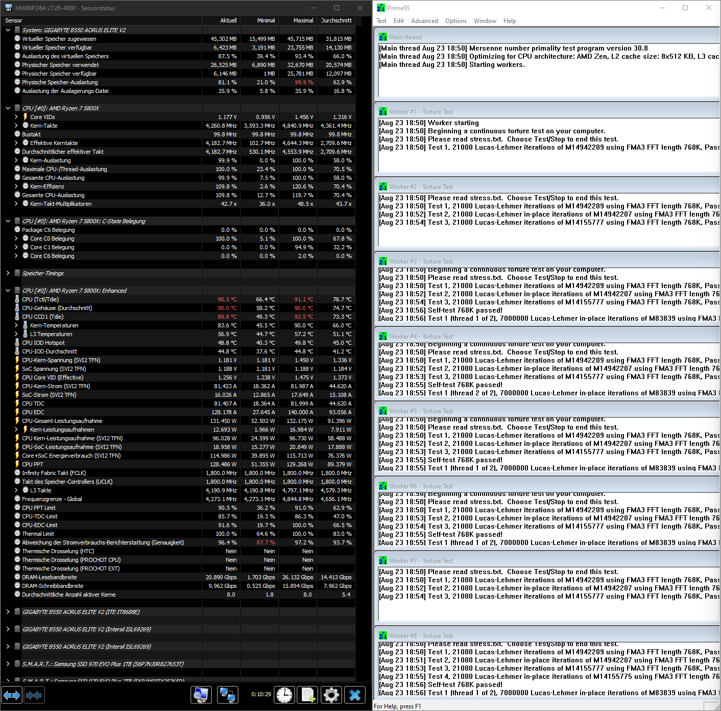

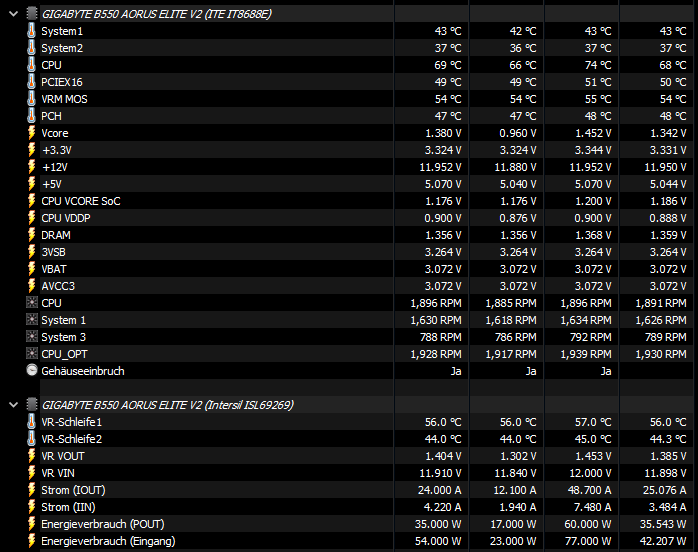

Deine Minimumwerte für VCore und VSoC sind meiner Meinung nach viel zu hoch.
Bei mir ist VCore 0,962V und VSoC 0,969V
Ja, ich sehs... Energiesparplan drin und VCore ist auf 0.950V, wobei VSoC auf 1.188V ist?
Ist der Sparplan draußen, ist VCore auf 1.444V und VSoC (konstant) auf 1.188V

Beefsupreme schrieb:
PBO auf manuell
PPT 100W
TDC 95A
EDC 140A

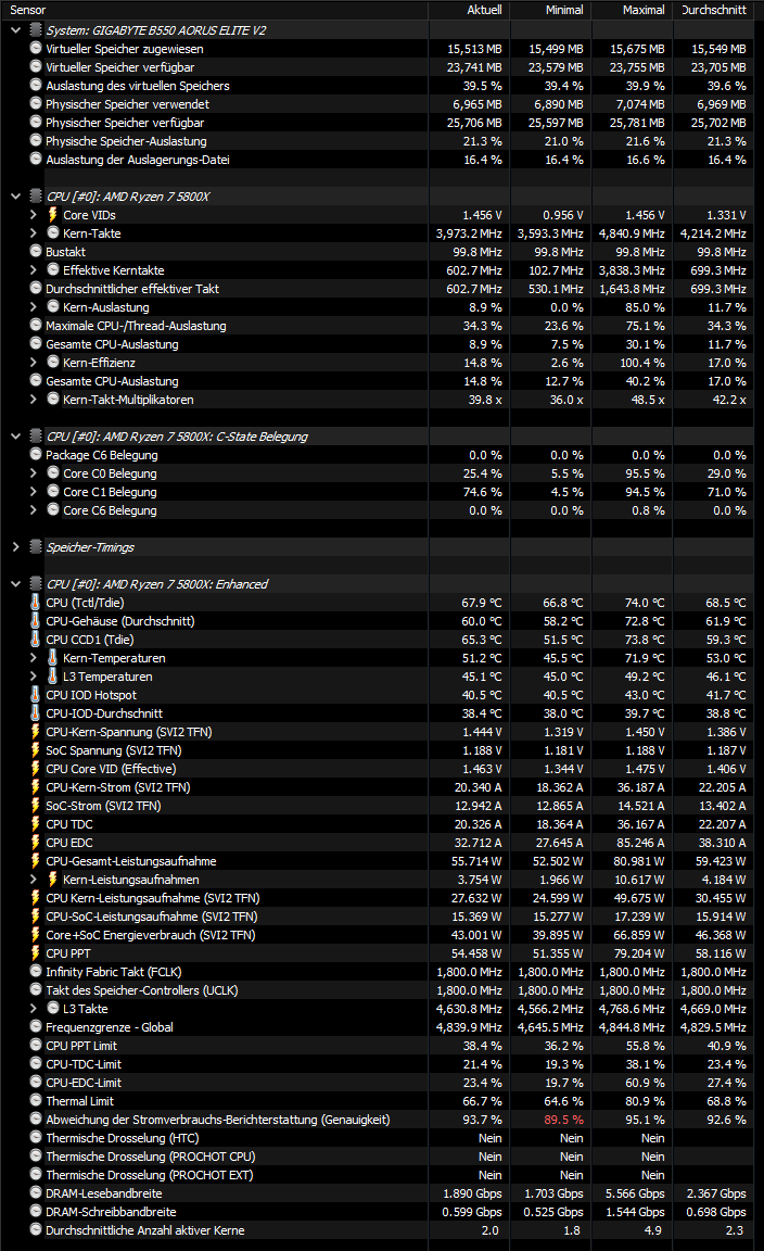

Diese Einstellungen konnte meine CPU im Idle auf 60°C runterkriegen:
Ist das als Verbesserung anzuerkennen?
Im Idle
__________________________________________________

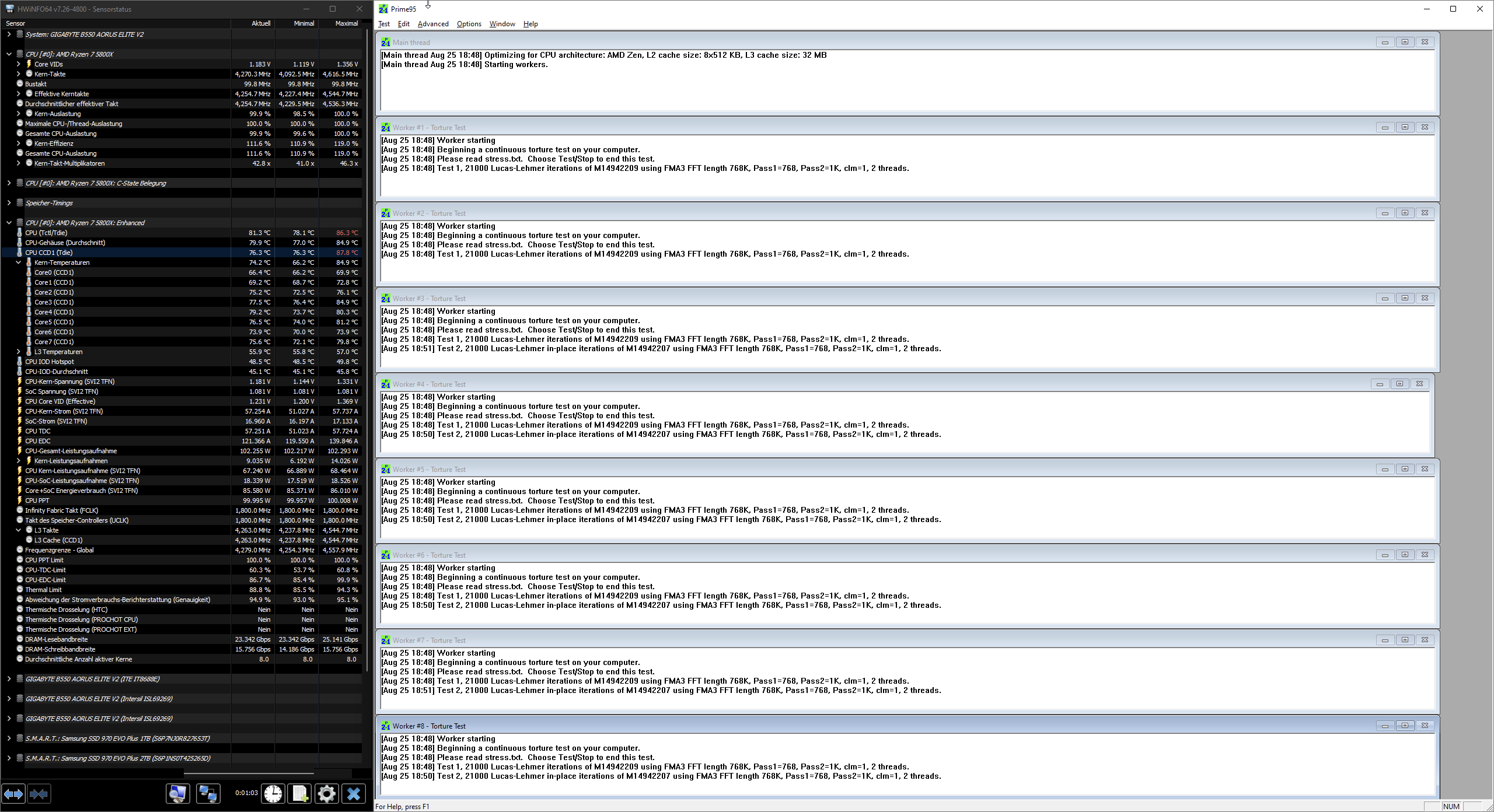

Prime95
Einstellungen übernommen, Verbesserungen erkennbar!
