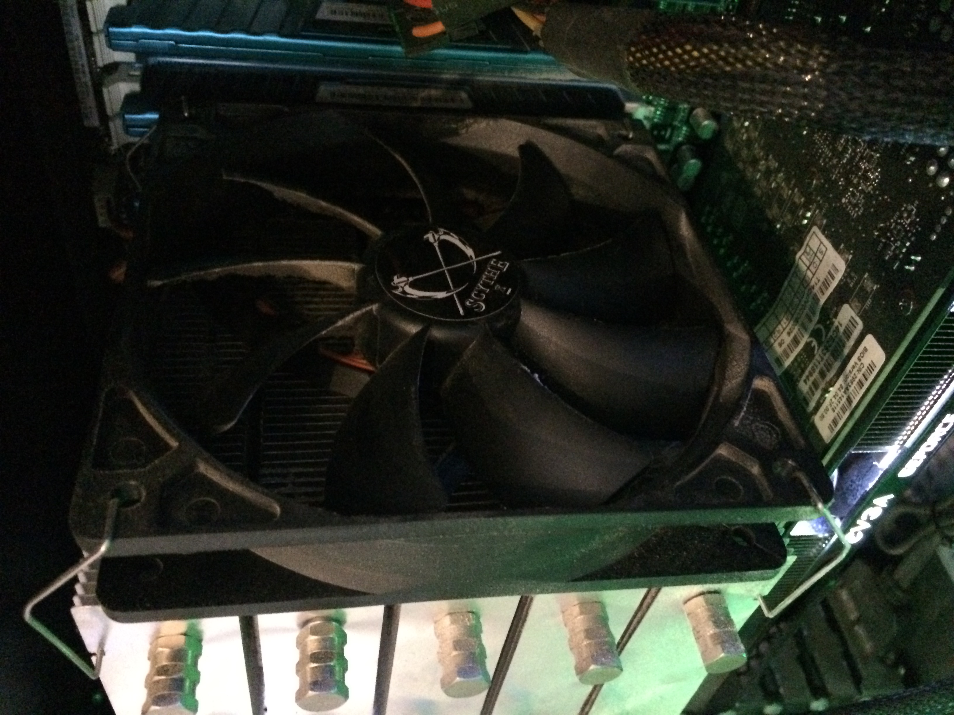

... und brauche drigend einen neuen, das Teil fliegt gleich in die Luft so heiß ist das :(
Empfehlungen? 12cm müsste das sein, das ist mein alter:
Klasse, jetzt ist auch noch Feiertag am Montag, Saturn hat sowas nicht, unser kleiner PC am Dorf hier hat schon zu und mein Rechner geht einfach aus, was ja logisch ist, denke ich, wegen der Temperatur -.-

Dreht sich der Lüfter überhaupt nicht mehr oder wie kommst du auf "tot" ?

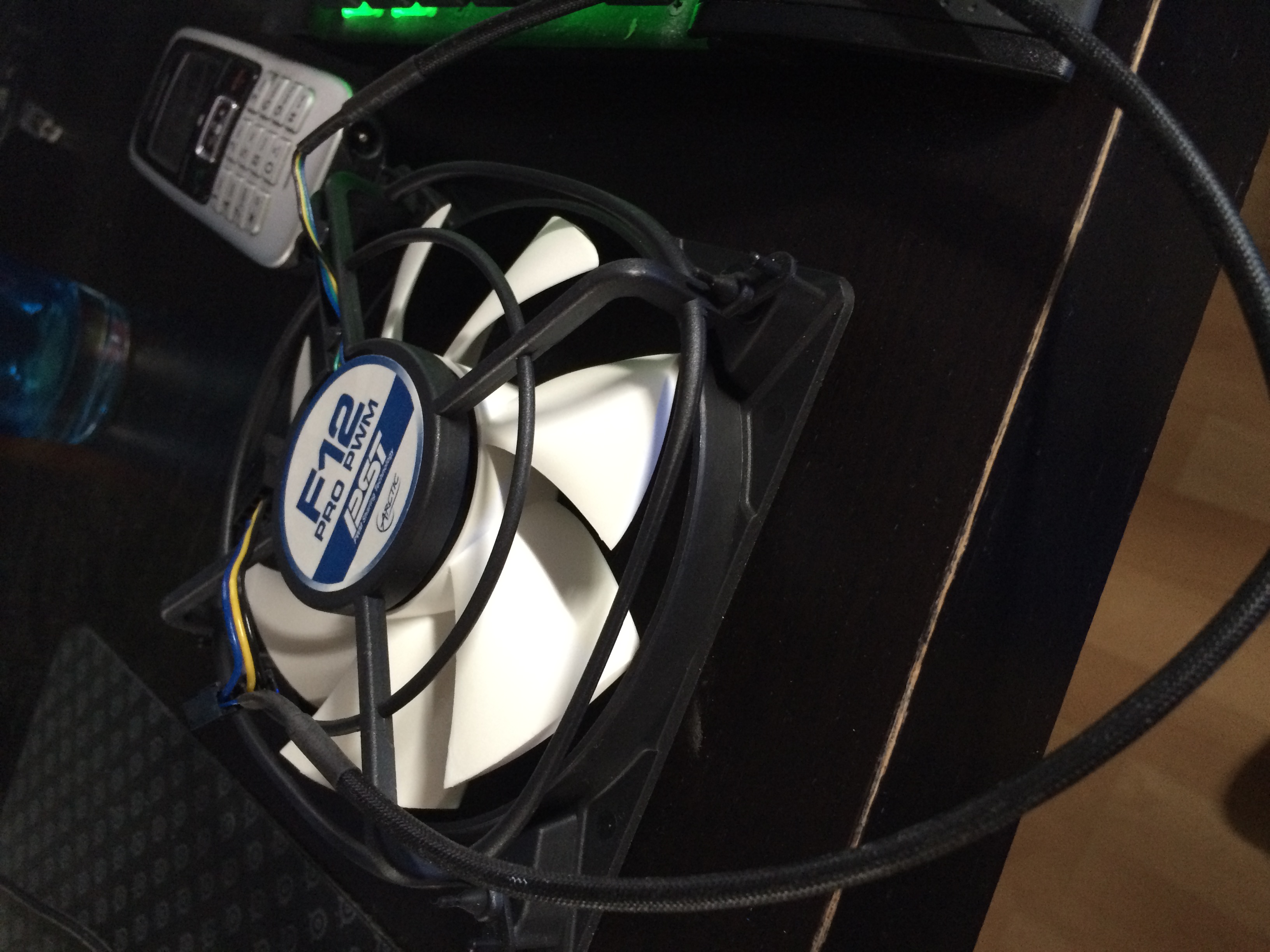

Das ist der einzige den ich rumfliegen habe nur hab ich keine Ahnung wie ich den da druff kriegen soll.

Nope, kann machen was ich will, er springt nicht mehr an und wie gesagt der block ist heiß wie sonst was.

sollte doch mit kabelbinder machbar sein . muss ja nicht schön aussehen . hauptsache der hält irgendwie .
oder stellst nen ventilator davor .
Wenn der PC umbedient laufen müss, würde ich zwei Dinge machen.
1. Seitenwand weg lassen.
2. Irgendein Gehäuselüfter solange auf die CPU klemmen und damit bis zum Ersatz leben.

Zumal der Mugen kein Passiv Kühler ist und der eigentliche Airflow im Gehäuse durch den "toten" Lüfter am Kühler noch zusätzlich behindert wird. Wie soll der Kühler denn die absorbierte Energie an die Umgebungslüft abgeben wenn diese zwischen den Lamellen "steht".
Deswegen defekten Lüfter runter und durch einen anderen austauschen, damit dieser wieder aktiv gekühlt wird. Alles andere wird nicht wirklich helfen

EDIT: jetzt bin ich verwirrt, ich habe zuvor den Lüfter neu angesteckt, hätte ja wackelkontakt haben können oder sonst was, den Rechner paar mal neugestartet ob er vielleicht doch anspringt, aber jetzt endet mein Wissen. Rechner runtergefahren wollte einen anderen mit Kabelbindern davor knallen, zack er springt wieder an.
Das ist doch nicht normal, was kann das sein? Neuer Lüfter ist so oder so schon per Prime auf dem Weg :cool_alt:
