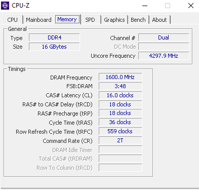

Arbeitsspeicher (RAM): Corsair 16GB DDR4 3200 CL16-18-18-36
der läuft im dualchannel und mit vollem takt?

Ro6erto schrieb:
Deathangel008 schrieb:
wenn die iGPU so wichtig ist ist der 5800X3D aber auch keine option.
Macht es einfacher Fehler zu suchen wenn man ohne GPU ein Bild bekommt, Wiederverkaufswert ist besser bzw. man hat die Option den PC später für Office ohne GPU zu nutzen. GPU-Backup
Ja, bei dem 5800X3D hilft tatsächlich nur eine 2te GPU zu haben falls mit der mal was ist.
Reaktionen: Ro6erto
nen i5 9700K gibt es nicht. wo fehlt CPU-power?
@Giggity: warum ist die iGPU nur bei Intel wichtig? der 5800X3D hat auch keine.
edit @Ro6erto: welcher CPU-kühler ist vorhanden?
Sorry I7 9700K. Ja, der CPU läuft auch auf 4.9GHZ problemlos unter 70C. Der RAM läuft im XMP.
Reaktionen: Ro6erto
