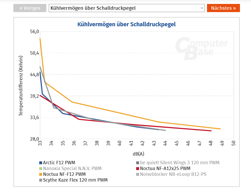

Auch hier im CB Test performt der Mugen 5 mit seinem Serienlüfter deutlich besser
als mit dem NF-F12 Referenzlüfter bei gleicher Drehzahl.
Ab Werk gut abgestimmte Combo wies scheint.

Im CB Lüftertest testen sie zufällig auf dem Mugen 5.
Der NF-F12 PWM schneidet wirklich nicht gut ab, aber der Originallüfter allerdings sehr.
Die Krone geht sehr knapp an den sehr teuren NF-A12x25mm PWM
und der liefert sich ein Gefecht mit dem günstigen Arctic F12 PWM dem Scythe Kaze Flex.
Der Arctic wäre auch P/L mässig stark, weil die neue Gen ein lautloses Lager und
einen extrem vibrationsarmen Motor und 10 Jahre Garantie hat.
Der währe wohl noch besser als die alte Revision hier im Test.
https://www.computerbase.de/artikel/kuehlung/120mm-cpu-luefter-test.64274/seite-2
