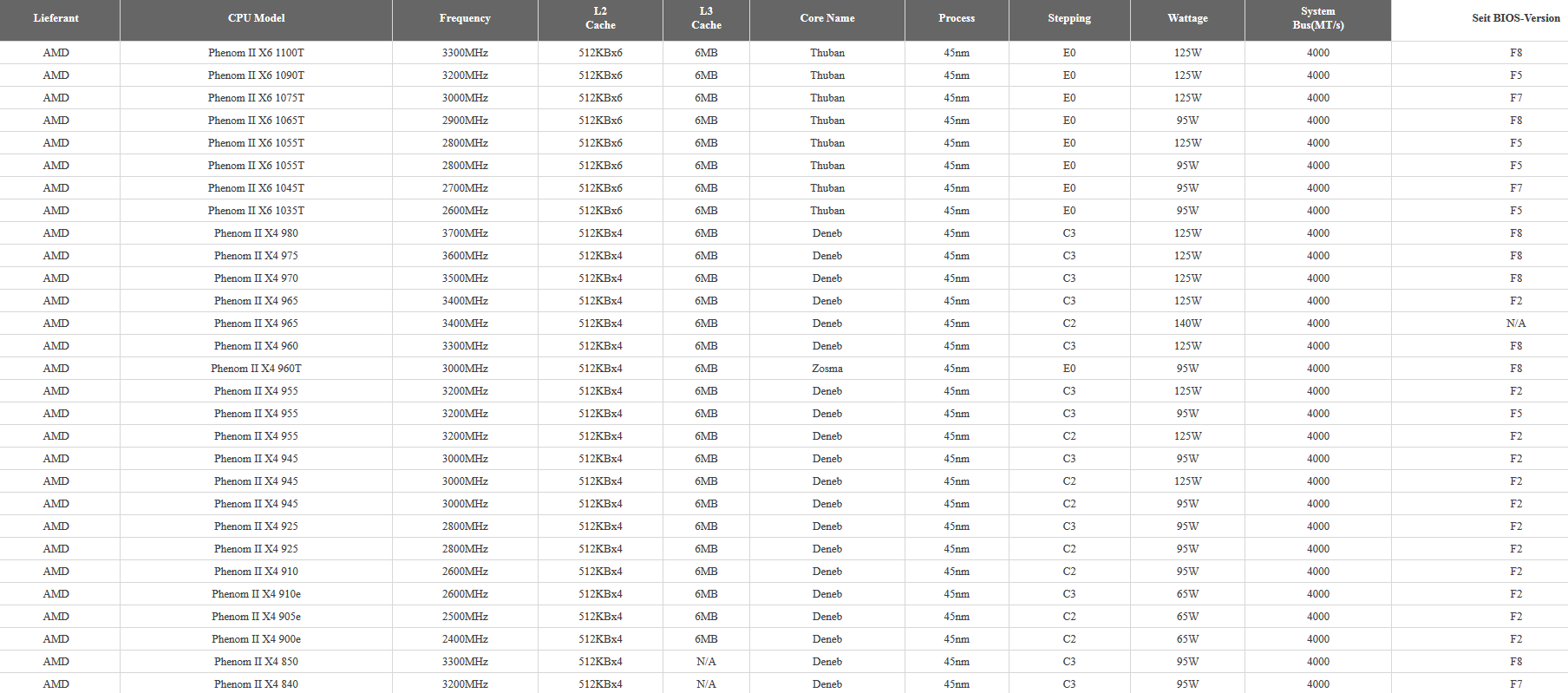

Besorg dir einen gebrauchten X6. Dann solltest du wieder für ein paar Jahre Ruhe haben.
Die Teile gibt es schon günstig zu kaufen.
Hier die Liste für dein Rev. 1 Brettl:
