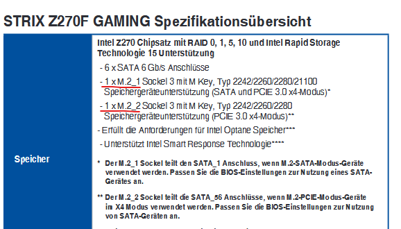

Eine M.2 SSD passt bei mir jetzt vermutlich auch nicht drauf.
doch, warum sollte sie das nicht?
Du hast aktuell 2 M.2 Slots

Dass mein Mainboard M.2 Slots hat, habe ich nicht wirklich erwartet, aber da hätte ich wohl auch selbst schnell googlen können, sorry 😬
