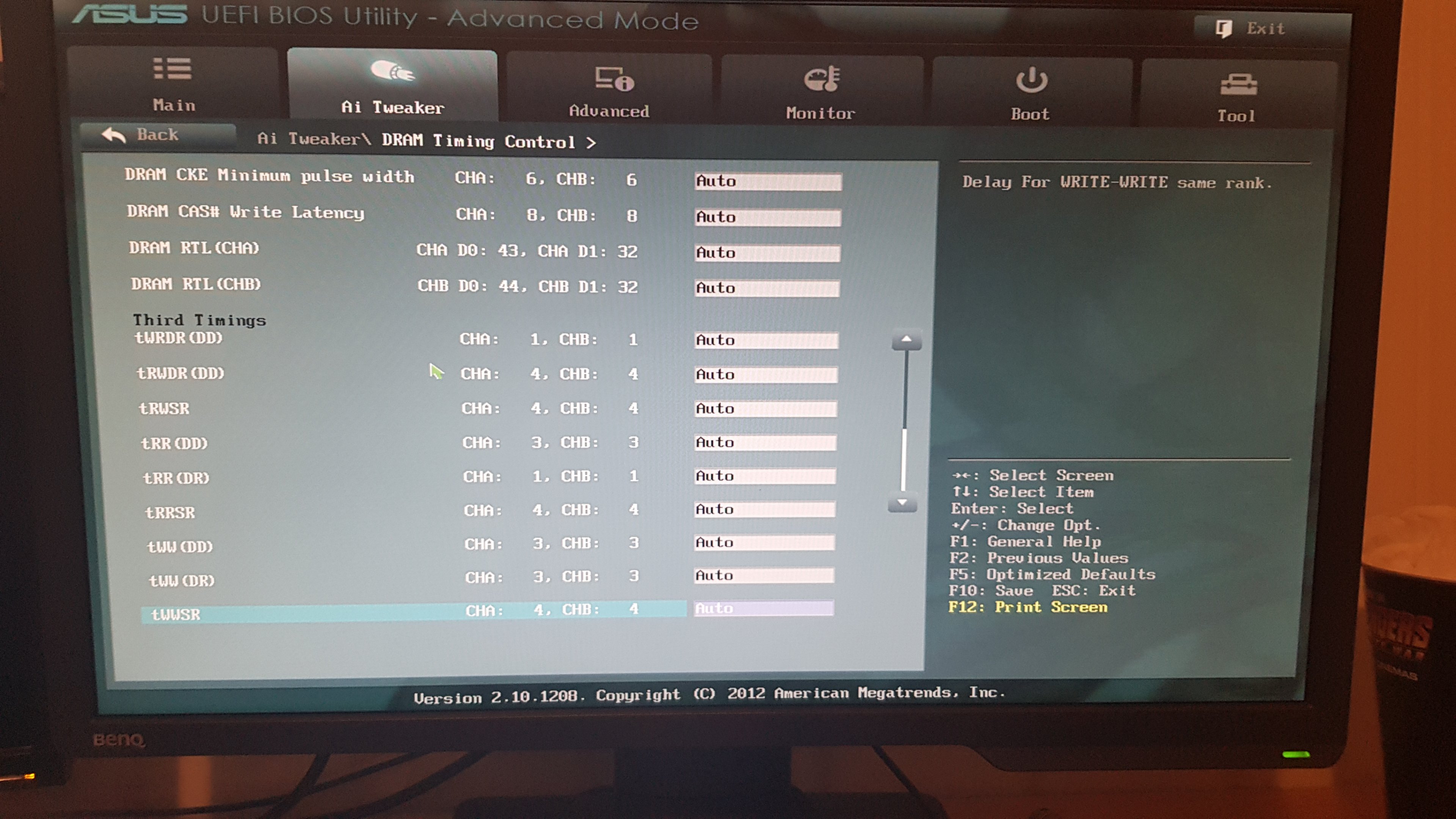

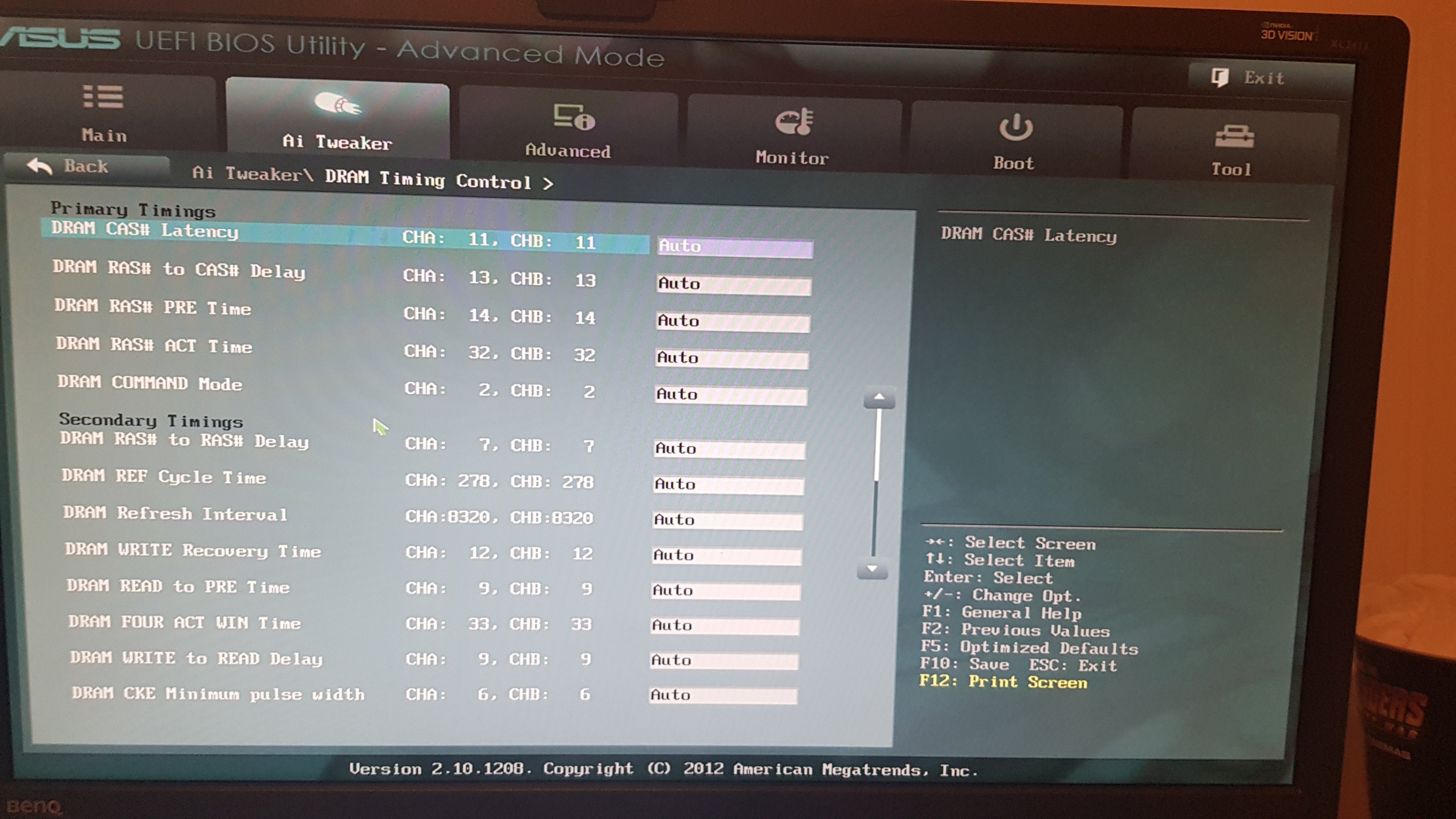

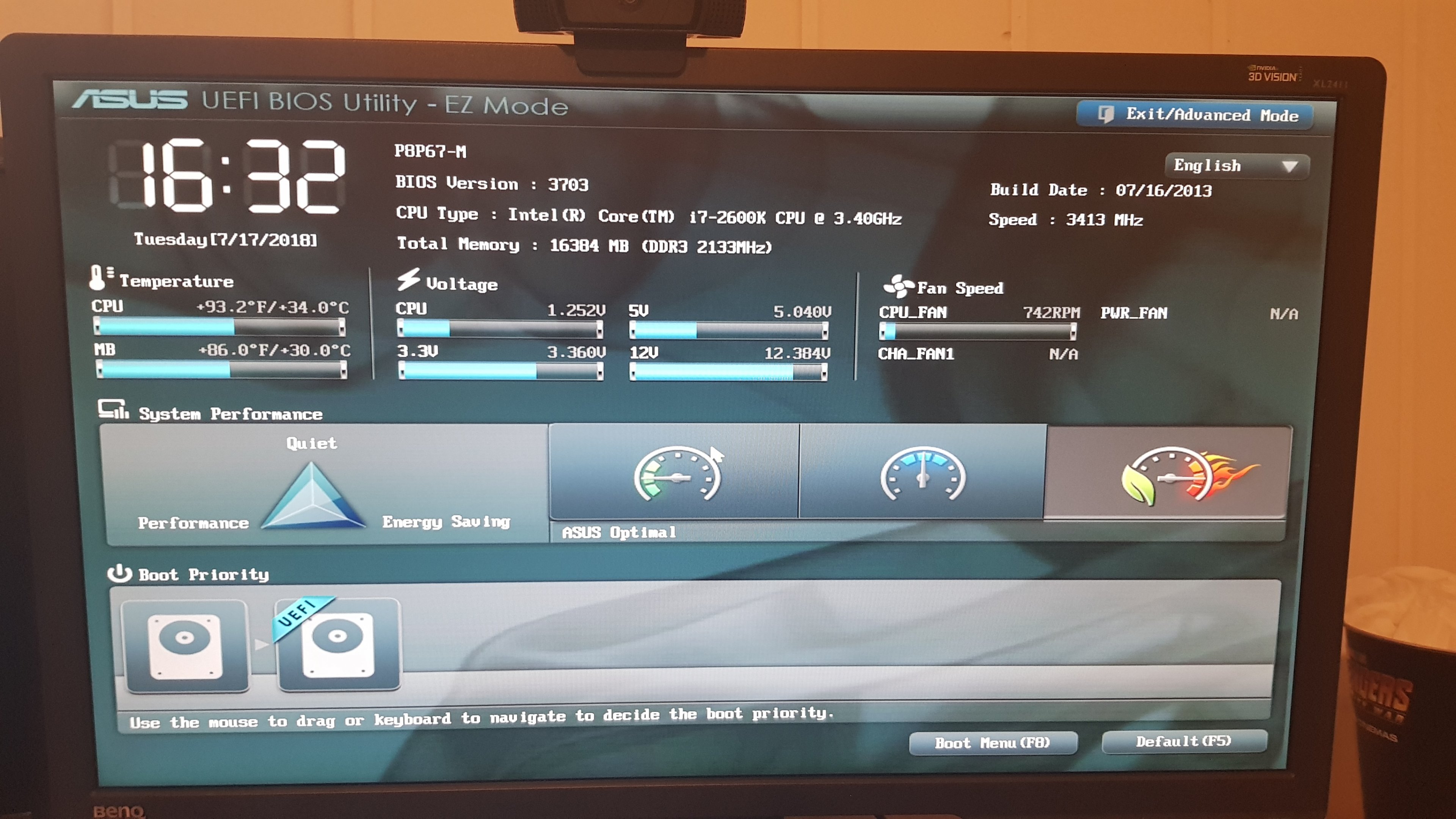

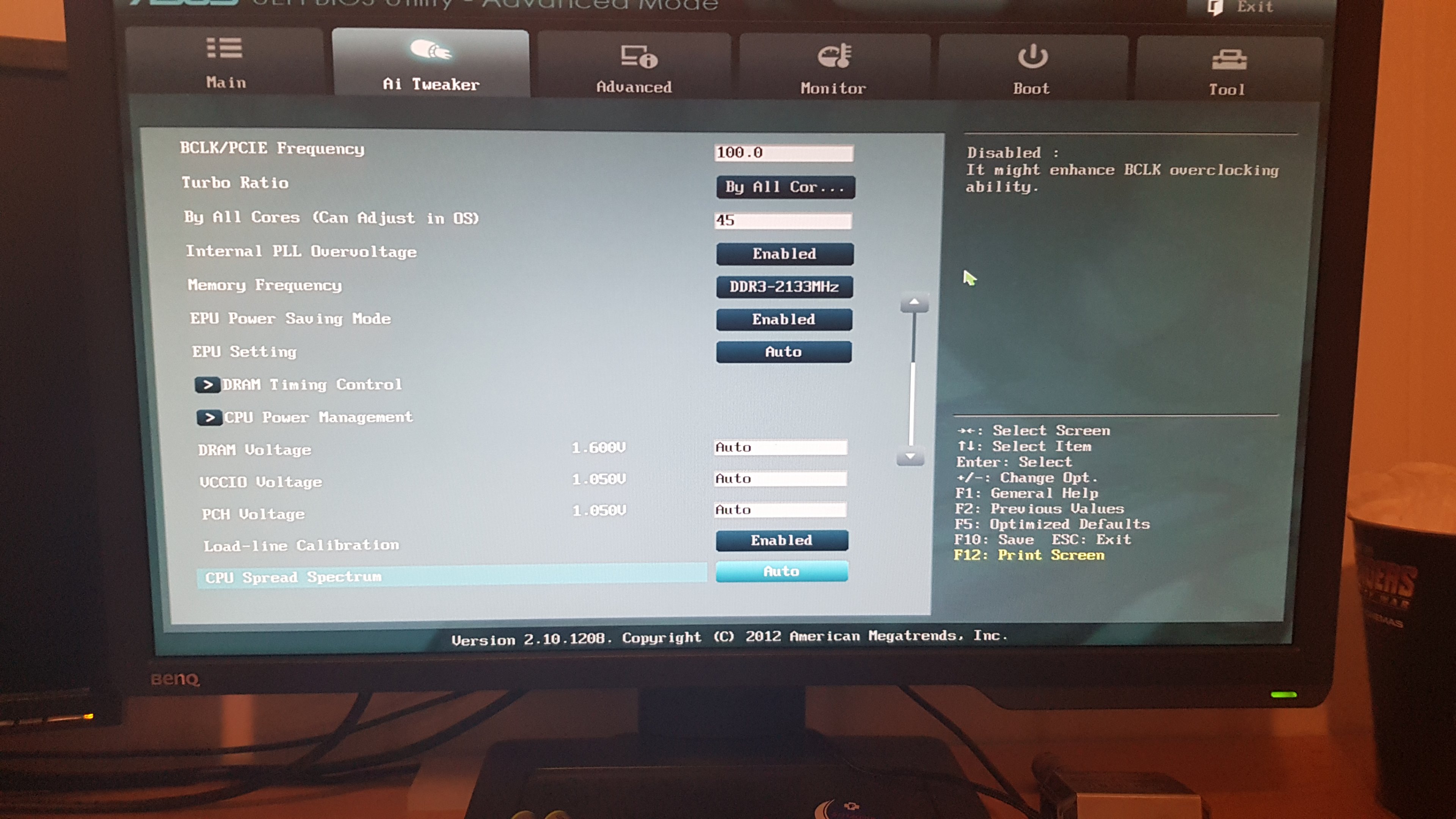

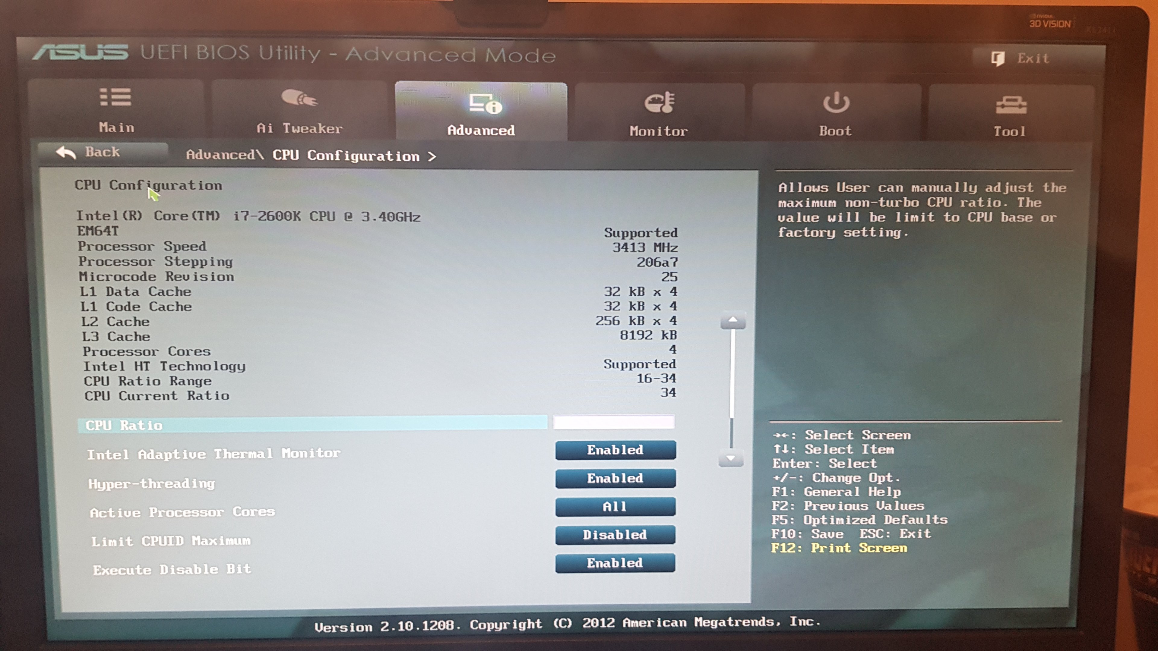

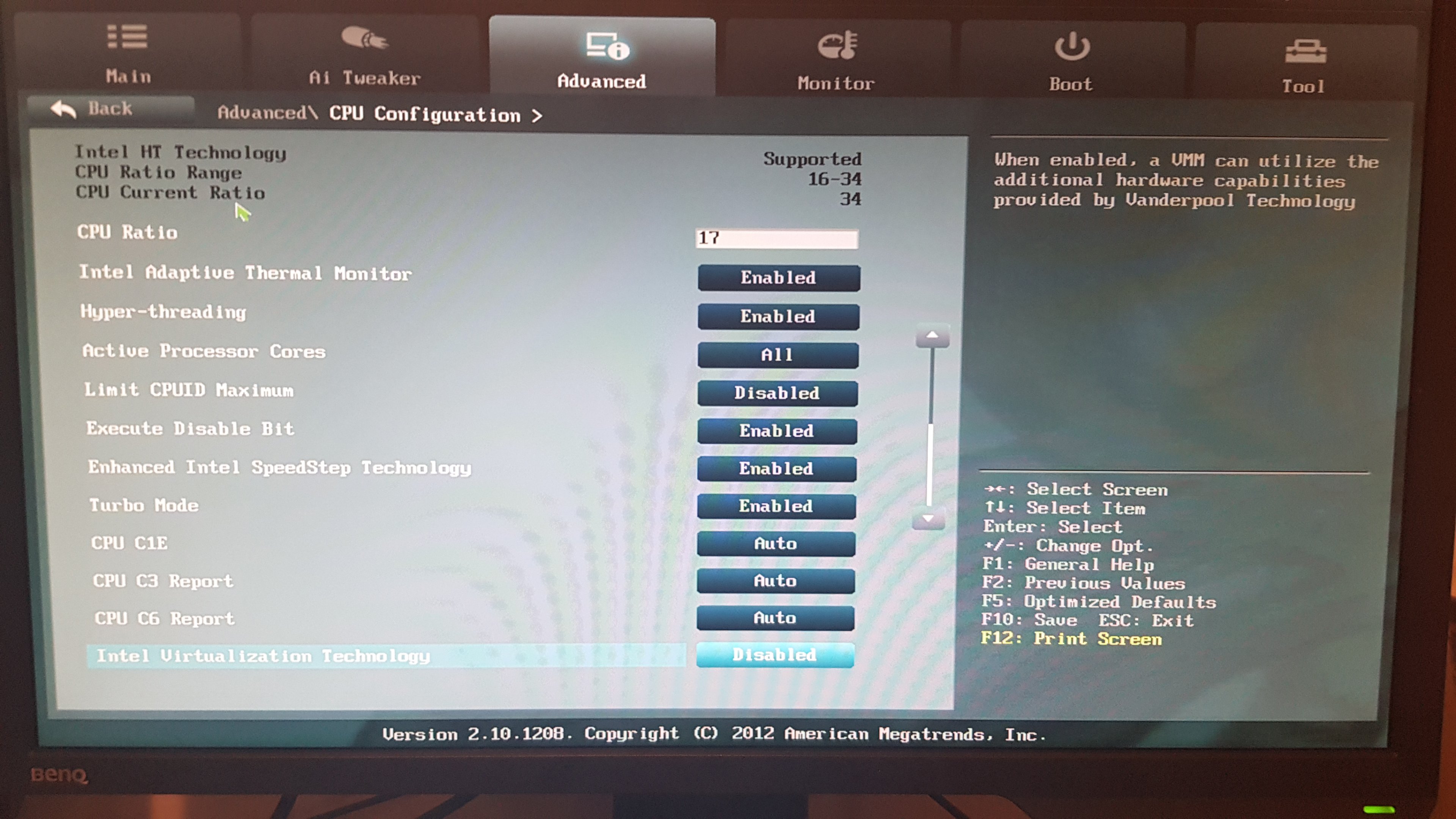

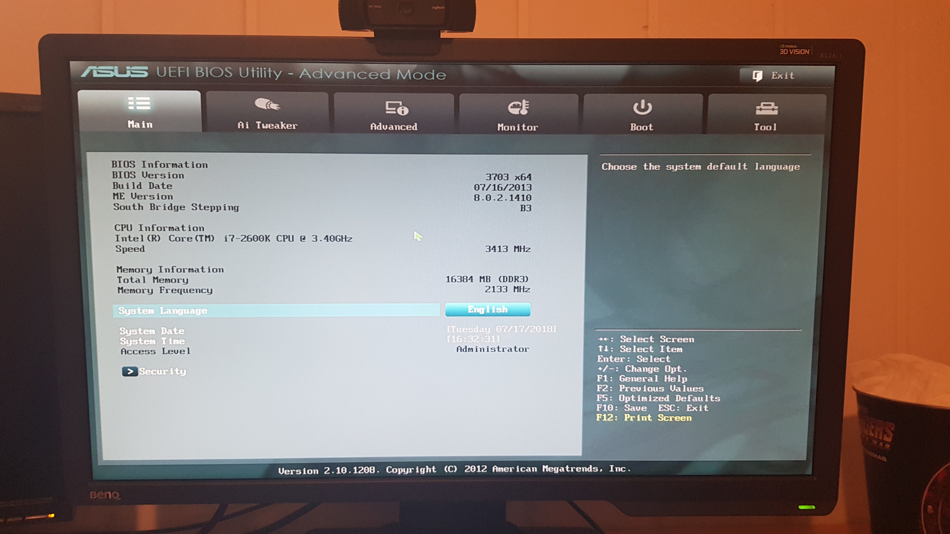

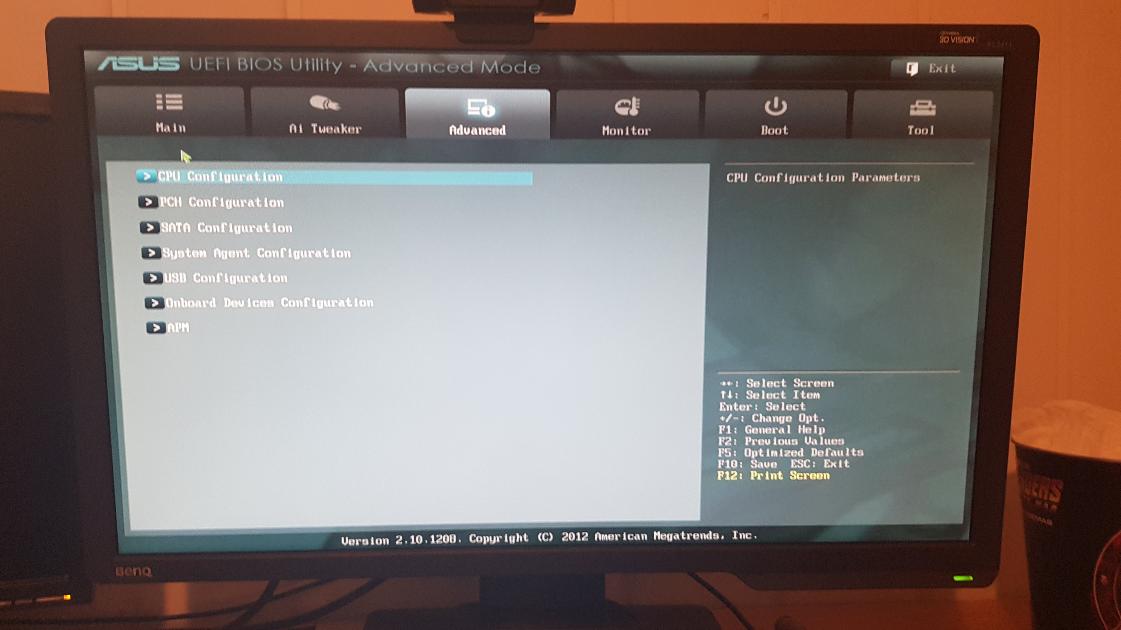

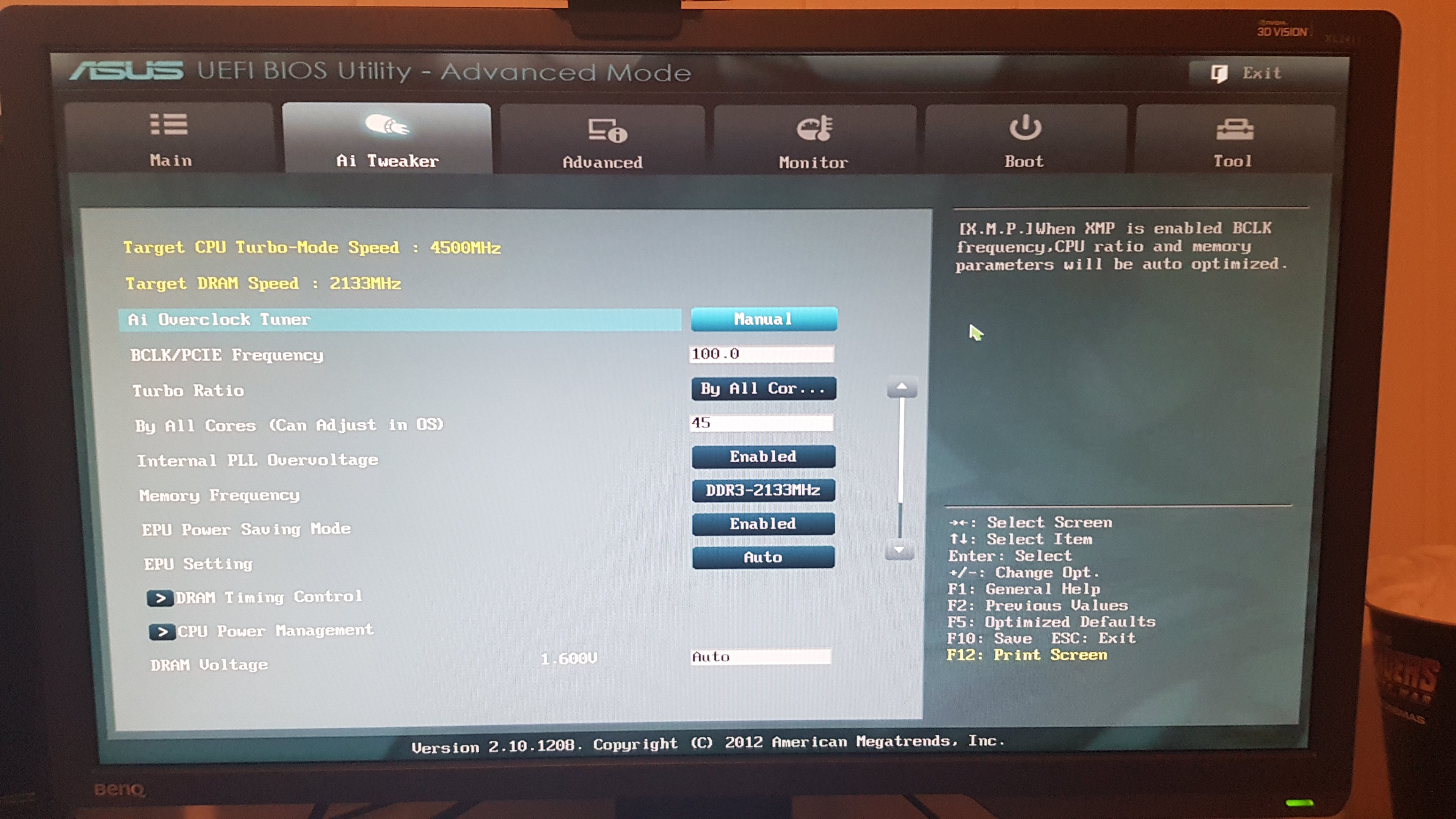

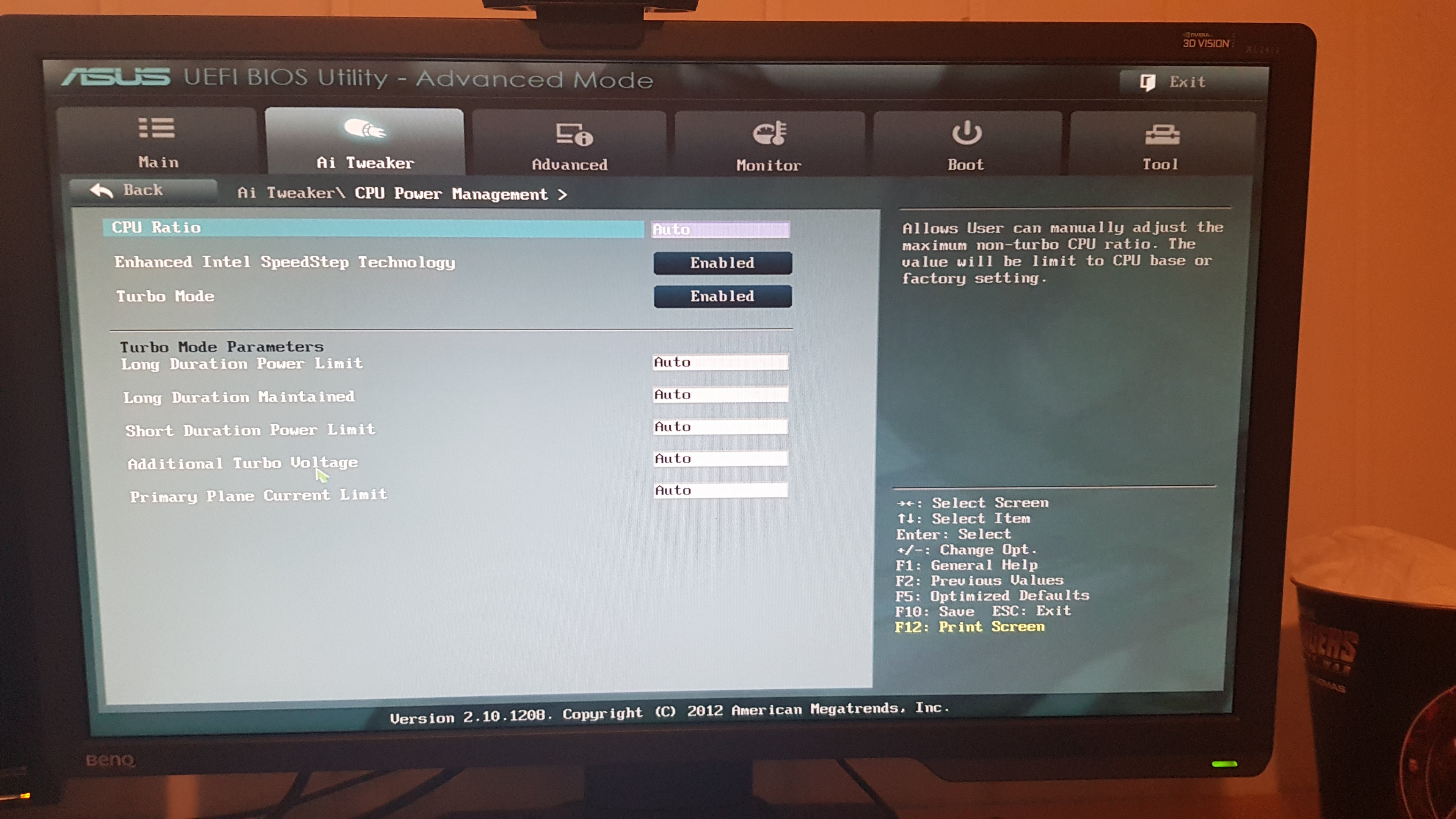

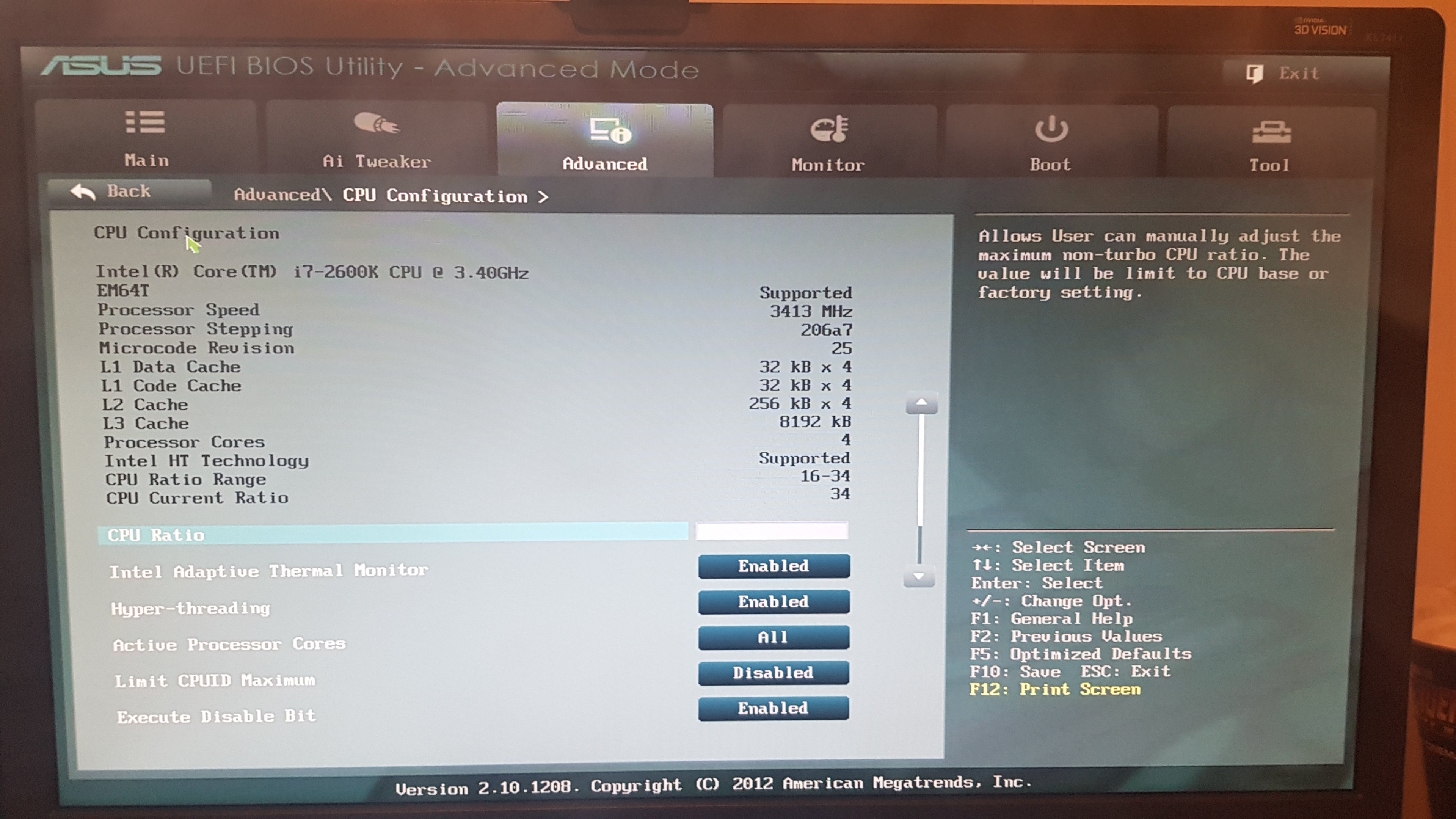

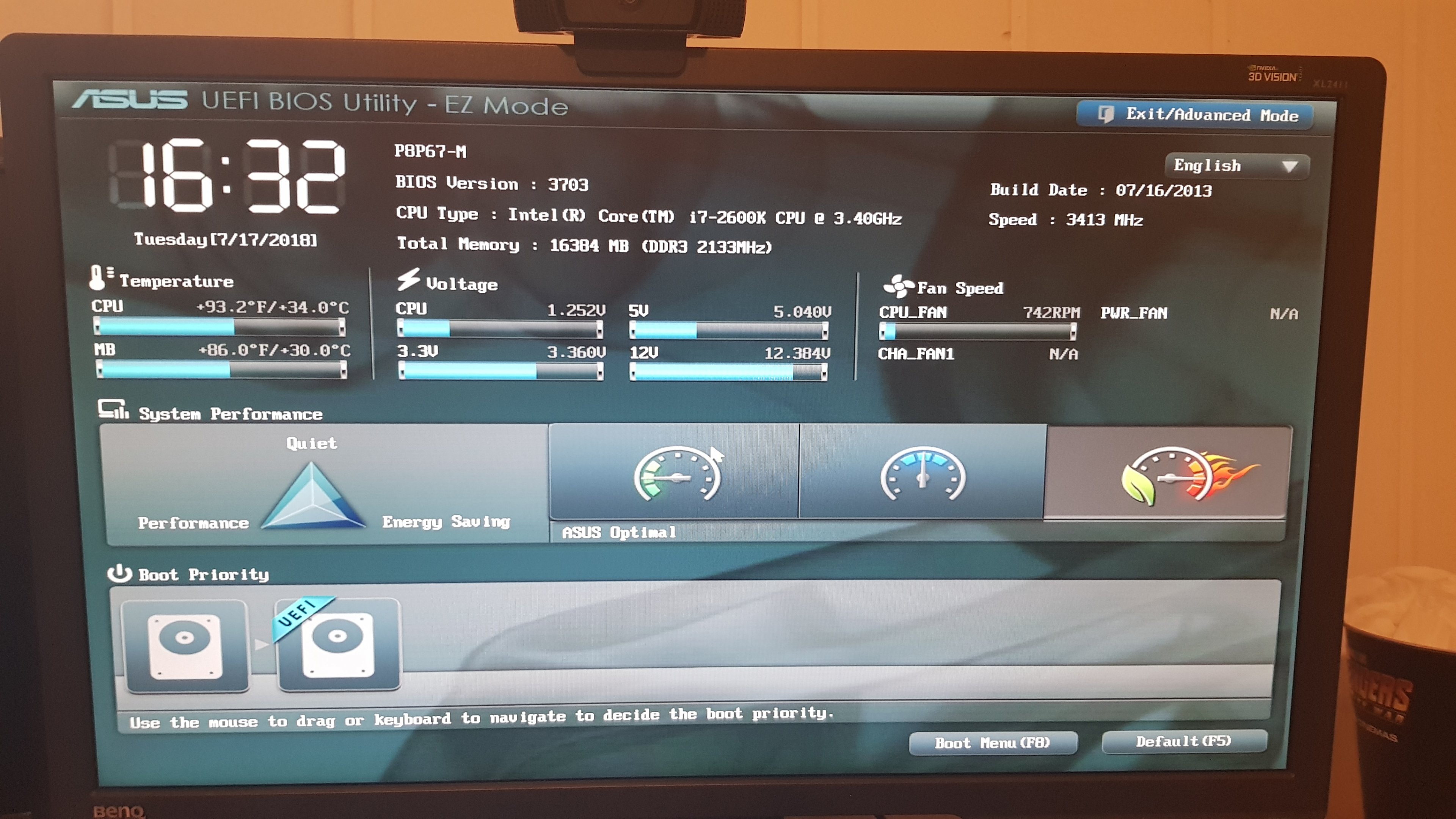

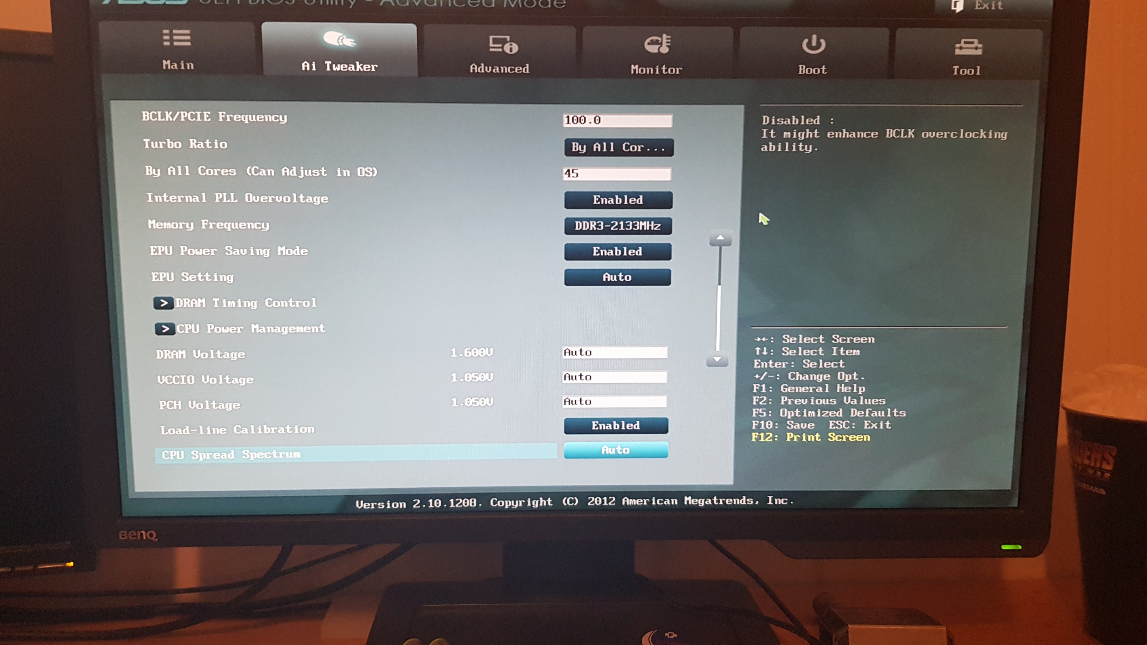

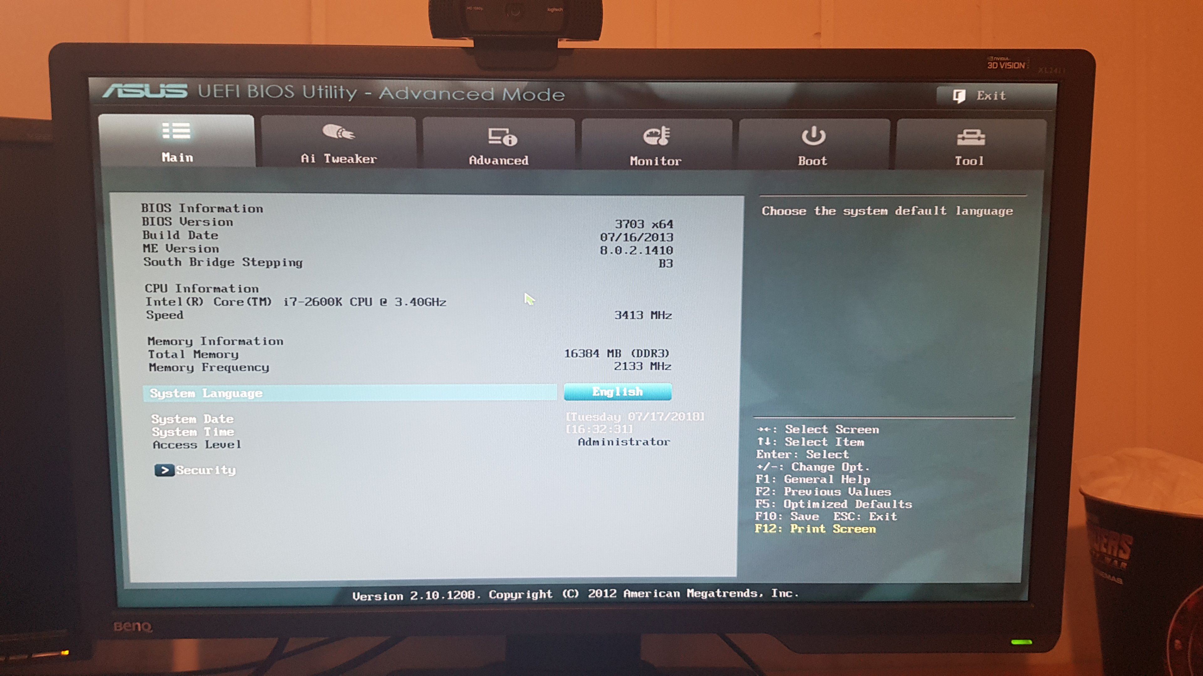

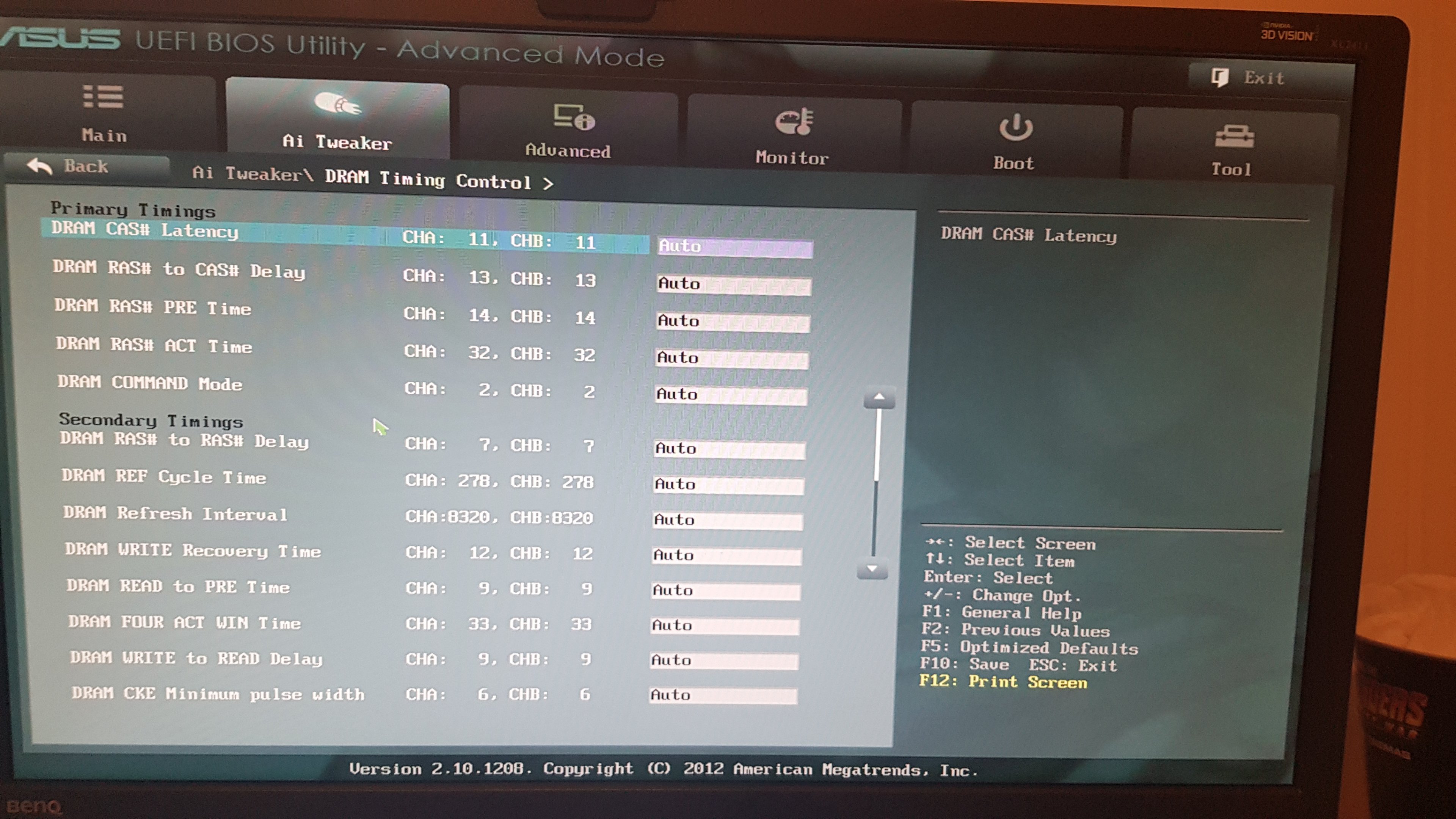

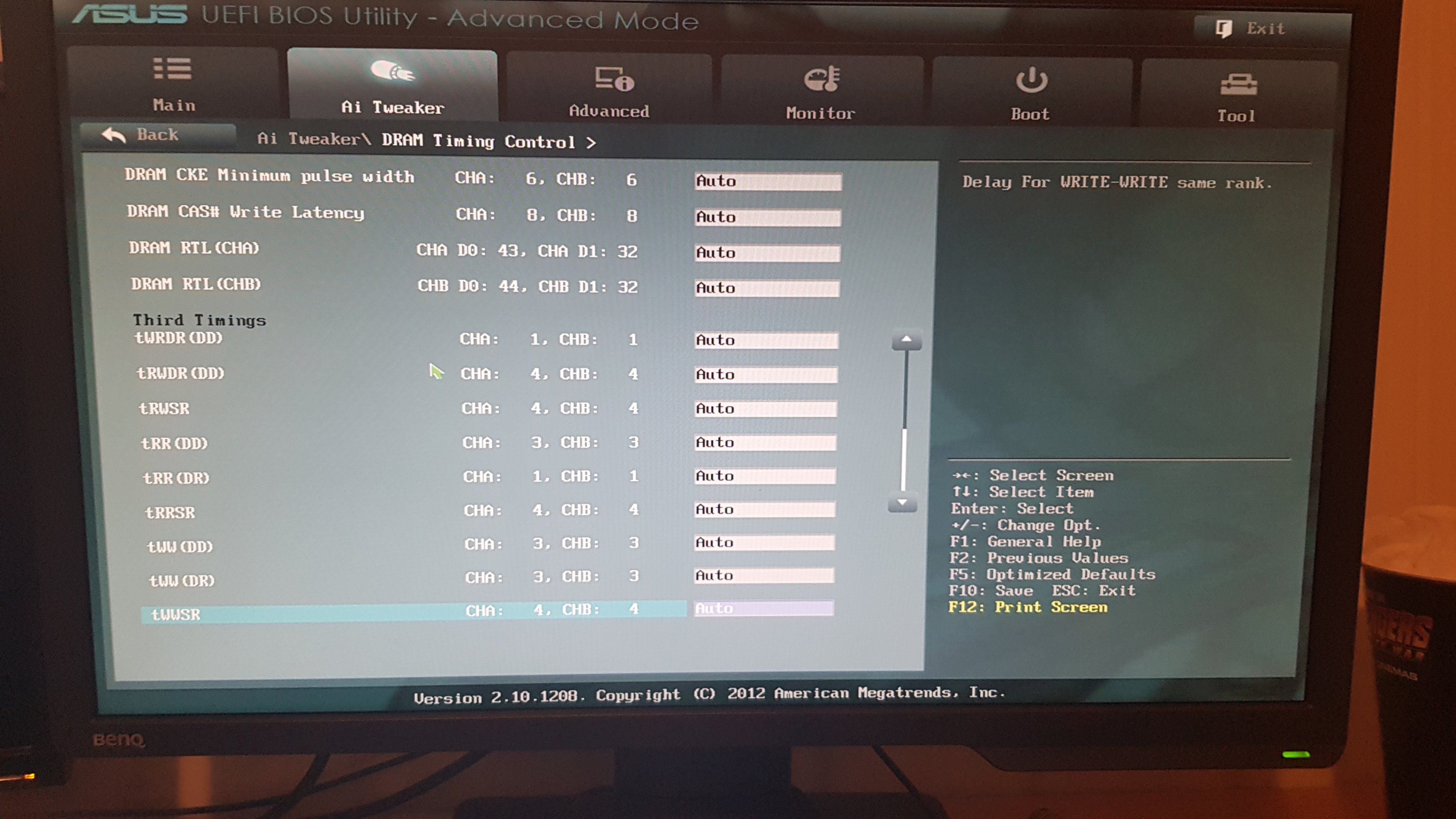

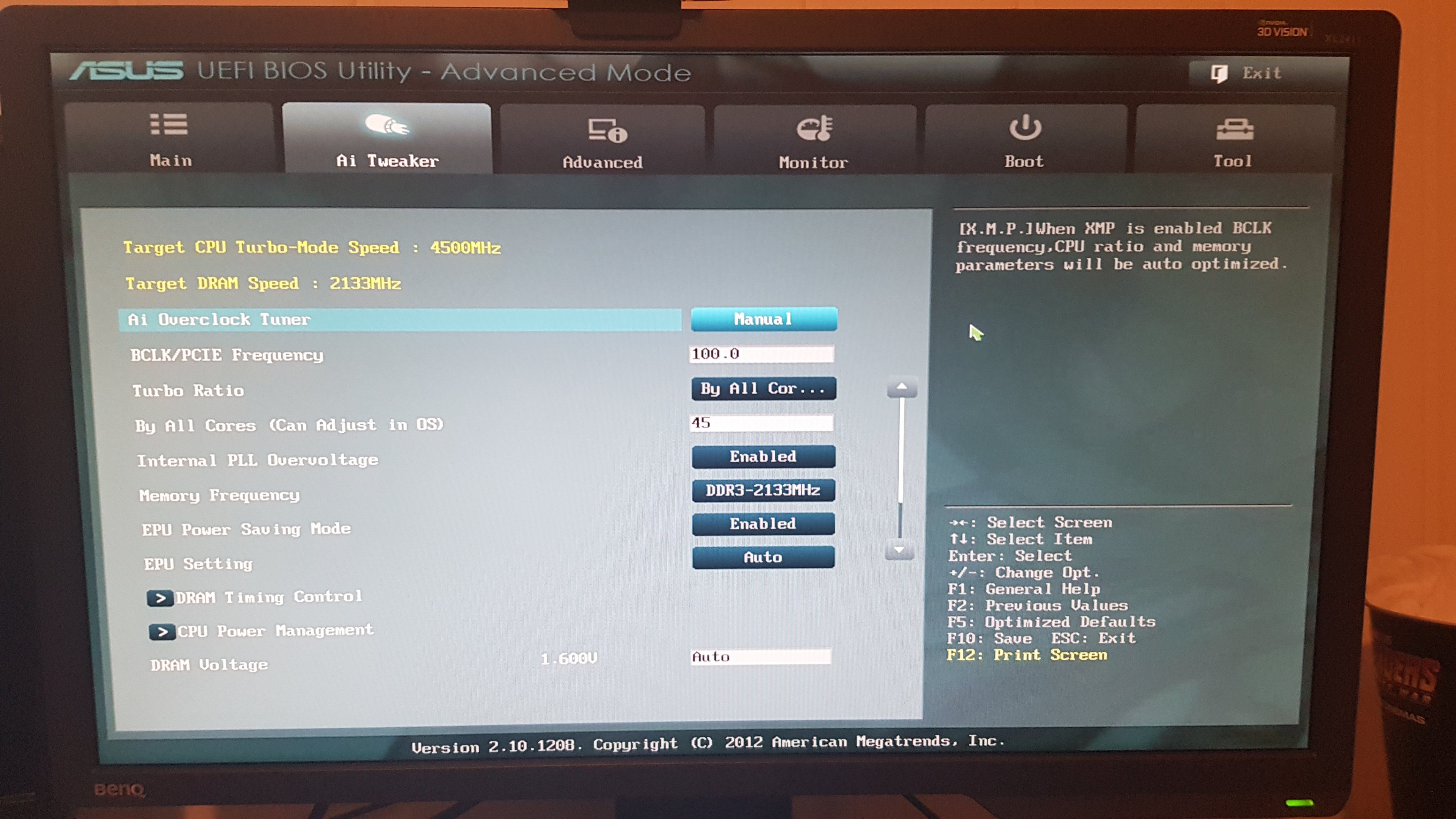

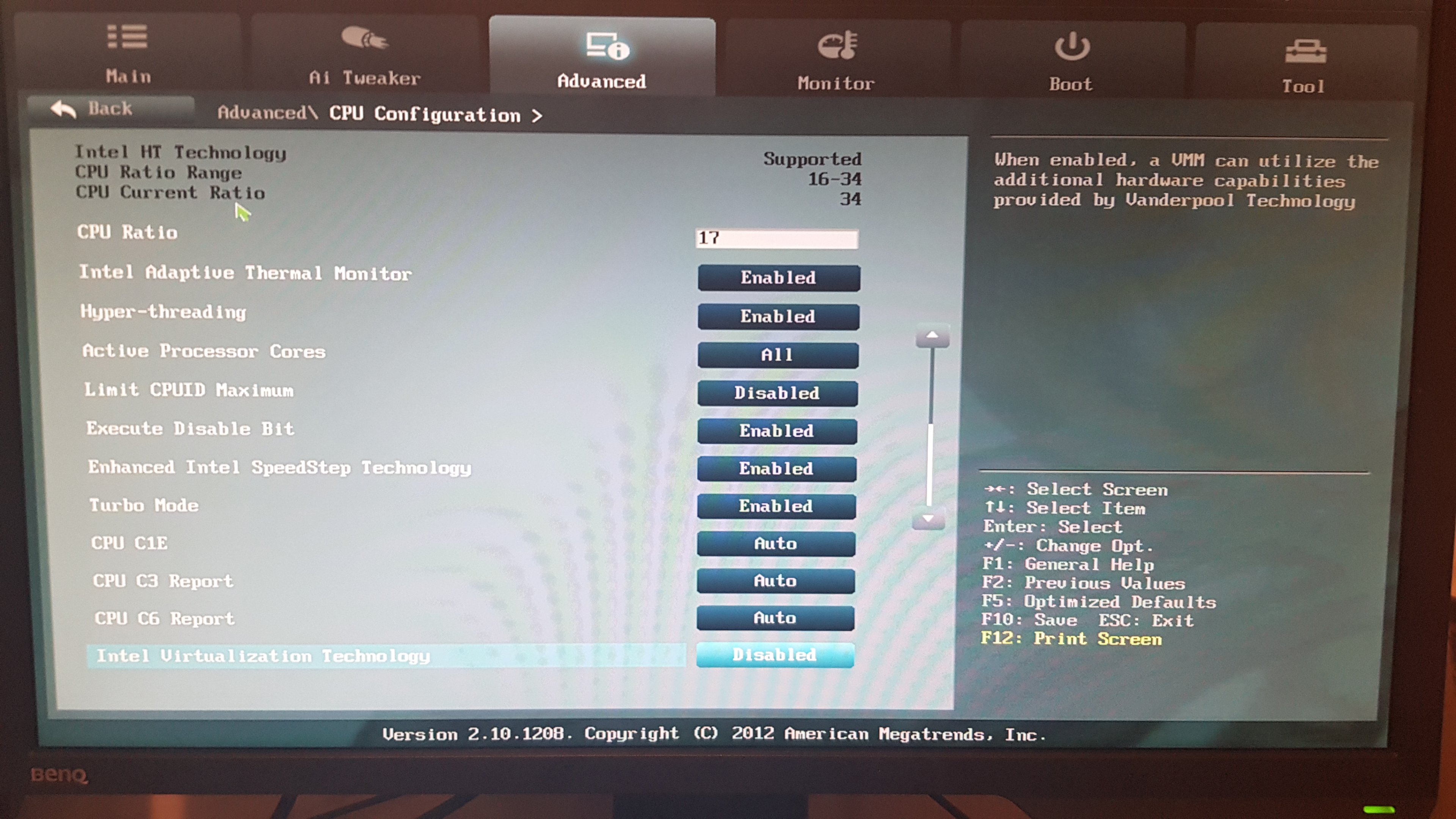

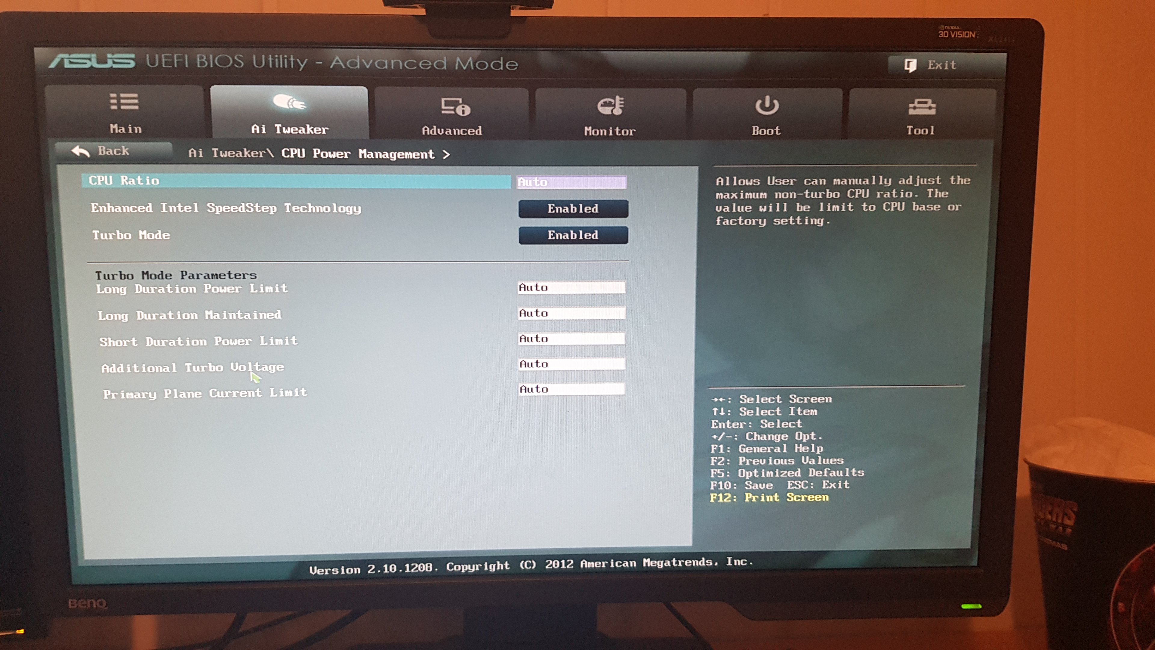

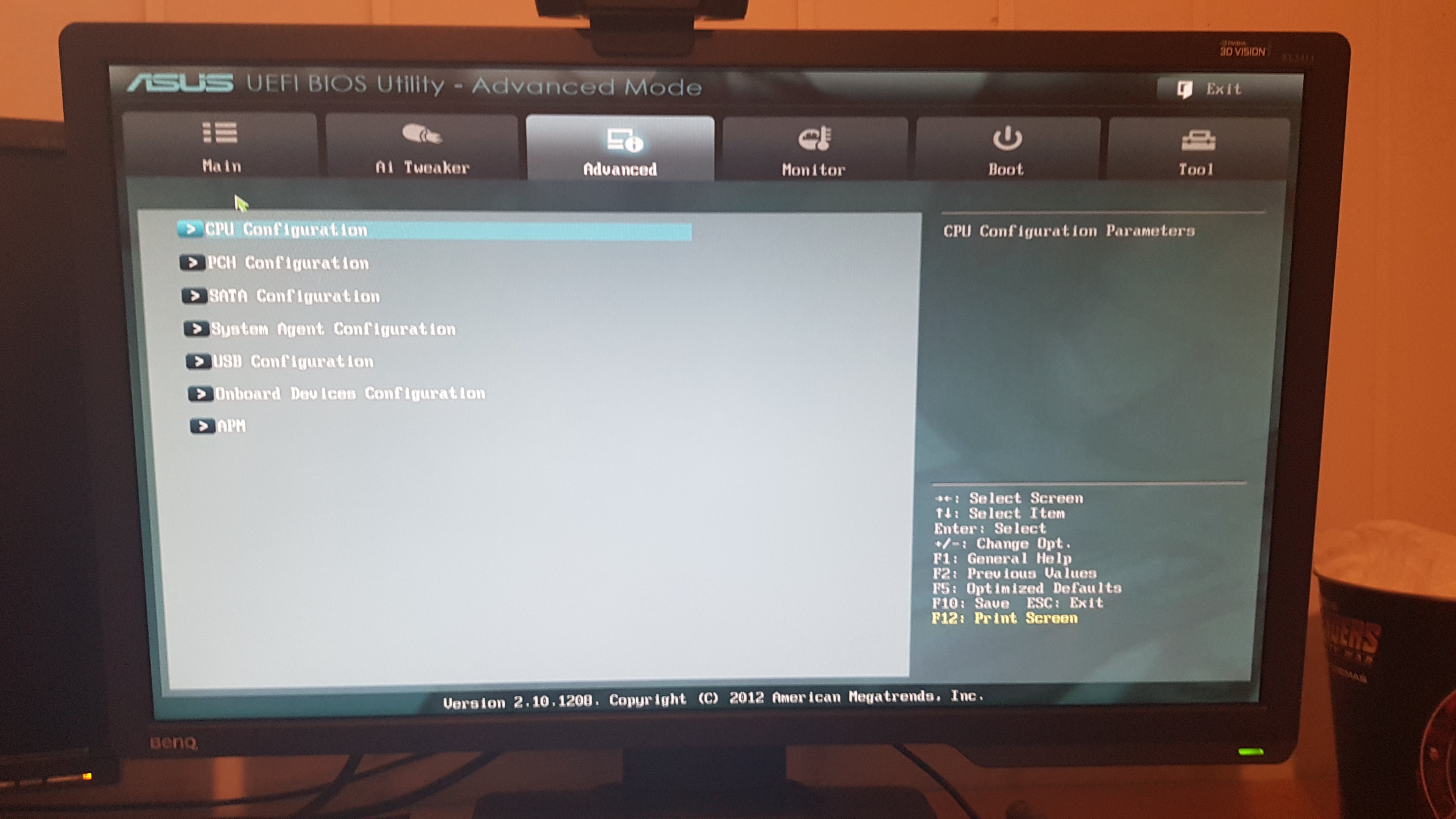

Hallo miteinander,
hab den i7 2600k und das Mainboard P8P67-M (non pro)
Als Lüfter habe ich den Noctua NH-D15 mit beiden Lüftern bestückt. Zwischen der IHS und dem Kühler befindet sich Coollaboratory Liquid Ultra
Ich möchte meinen CPU ordentlich übertakten, so dass er aber stabil läuft.
Jedoch finde ich keinen Guide wie ich bei meinem Mainboard den CPU übertakte, so dass er auch die MHZ hält.
Fotos vom BIOS werden direkt nach dem Post mit dem Handy hochgeladen.
Bei den aktuellen Einstellungen schwankt mein CPU zwischen 4,5 und 3,4 GHz unter Stress bei einer Temperatur von ca 65 ° C.
Seit ca. 2 Wochen bin ich selber am suchen und finde leider nichts, da mir viele Optionen im BIOS fehlen (BIOS ist up to date).
Welche Einstellungen muss ich treffen, so dass der CPU die MHZ stabil hält? Bitte beachtet meine Optionsmöglichkeiten im BIOS!
Danke
garkeine.
weil übliches verhalten und so gewollt.
teste den spaß unter volllast ( prime95 )
Intel Speedstep auf "AUS" und CPU Ratio den gewünschten Multiplikator einstellen, gegebenfalls Spannung anpassen, fertig.
Und am besten C1,C3,C6 aus, wenn es noch höher gehen soll.
Ist doch ein gutes Setup wie du es erreicht hast.
Also die 4,5Ghz, 16GB 2133er Ram und das ganze bei maximal 65°.
Was willst du nun noch rauskitzeln?
Hält er die 4,5Ghz in Prime oder während eines Cinebench Runs?
Reaktionen: valnar77
Das Problem ist ja, dass er die 4,5 GHz nicht hält. Und trotz das ich von 3,4 GHZ auf 4,5 GHz bin, habe ich nur 12% mehr bei einem CPU-Benchmark.
Und wie bereits oben erwähnt, fällt er unter Stress (Prime 95) immer wieder auf 3,4 GHz. Sprich er fängt mit 4,5 an, dann fällt er auf 3,4 dann wieder hoch auf 4,5 usw
und wer hat dir den floh ins ohr gesetzt, dass 33% oc 33% mehr leistung wären ?
nen 75ps golf fährt 190km/h
warum fährt der 150ps golf dann nicht 380km/h ?
lad dir mal intel xtu und schau nach , wo was , angeblich, throttled:
https://www.computerbase.de/downloads/systemtools/intel-extreme-tuning-utility-xtu/
@FreakDeCreme welcher CPU Benchmark wäre das ?
Und teste mal mit XTU und schau aus welchem Grund er throttelt oder den Turbo zurücknimmt.
Ich kann mir nicht vorstellen, dass die 65° bei Last korrekt sind,
denn wie es aussieht throttelt die CPU unter Last und das passiert
ja nicht schon bei lächerlichen 65° !
Habe ähnliches Board und ähnlichen Prozessor;
der läuft immo übertaktet auf 4,4Ghz und undervoltet auf 1,280V
und kommt unter Last schon bei 70-75° an, was ja okay ist.
Im Bios habe ich eigentlich so alles, die CPU betreffend,
was auf "Auto" war ausgestellt, also auch automatisch Spannungsanhebungen etc.
Stromsparmodi usw. sind jedoch an und fester max. Vcore.
Wenn Du das Bios da automatisch werkeln lässt,
dann kommen natürlich recht hohe Spannungen zustande;
deswegen wird die CPU dann wohl throtteln.
Was mich jedoch sehr interessiert:
hast Du echen 2133Mhz-RAM oder übertaktet;
welchen RAM hast Du drin?
