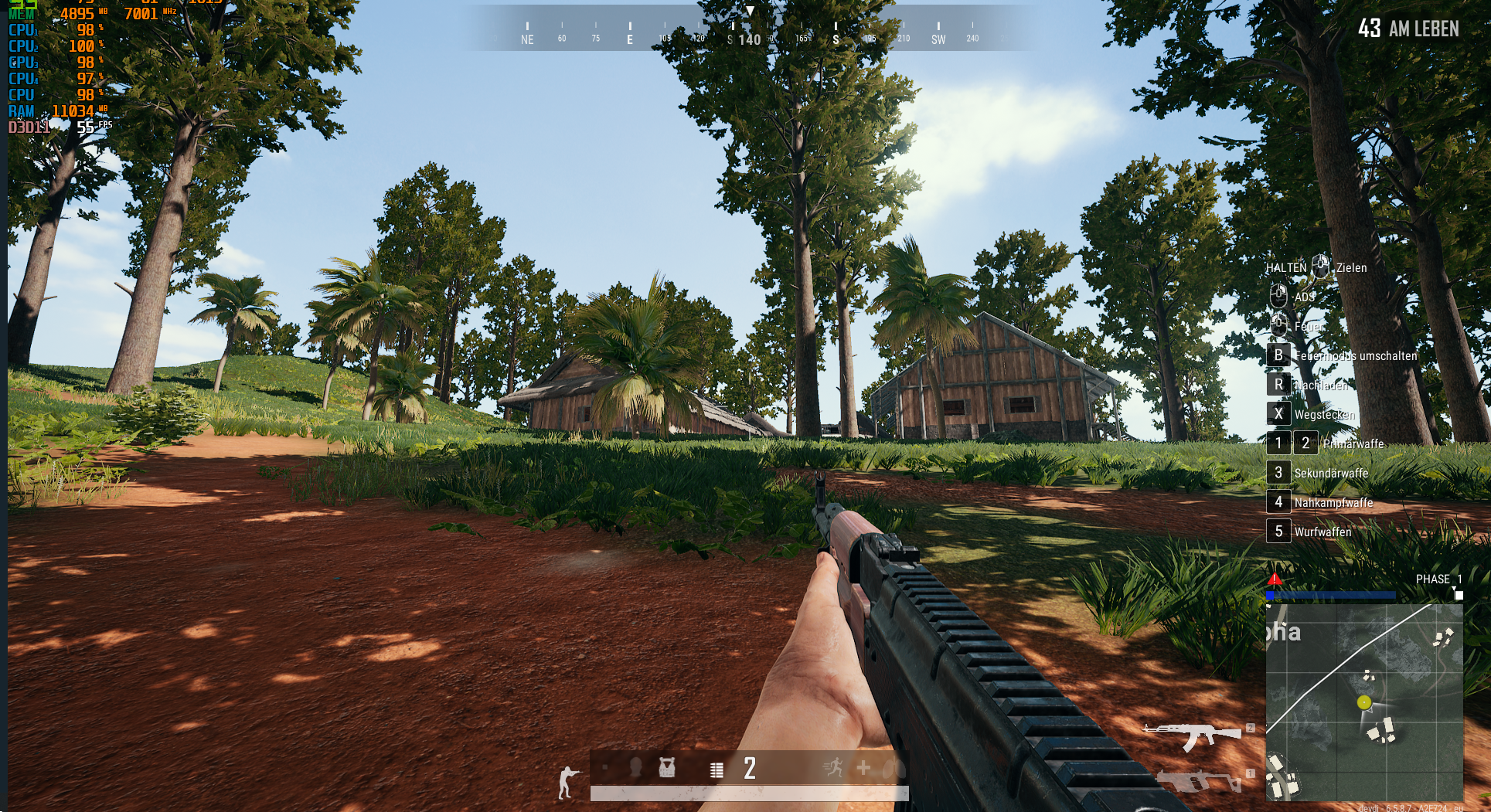

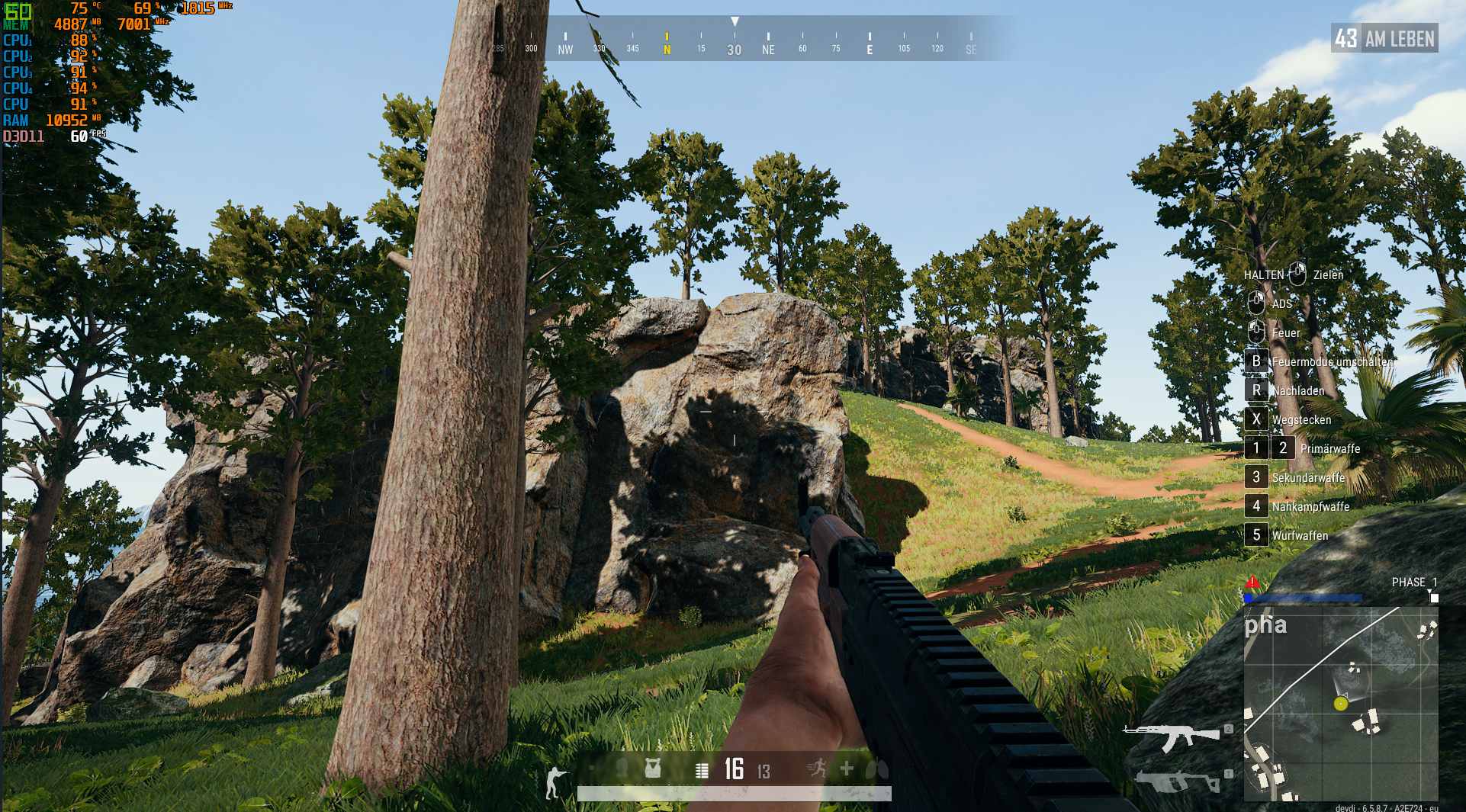

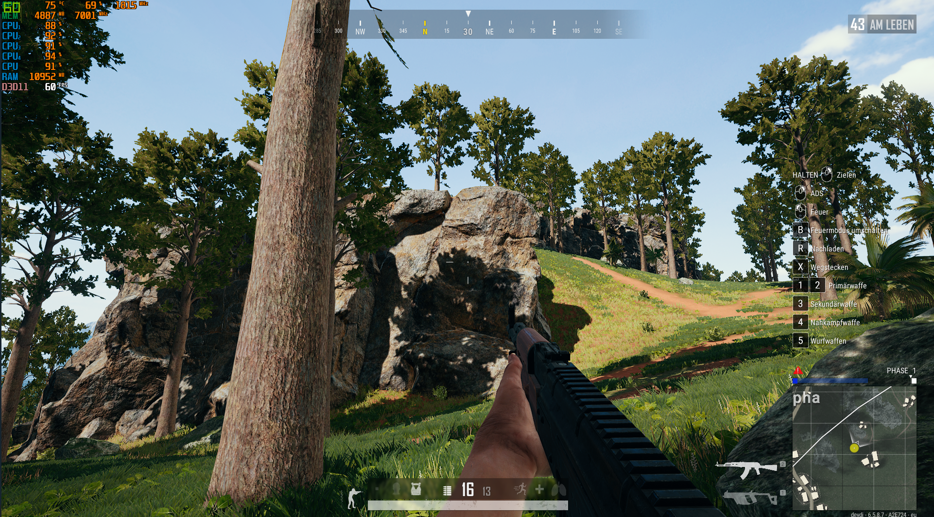

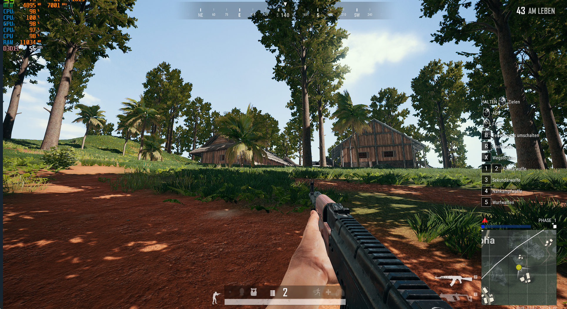

So habe jetzt mal n test Stream gemacht. Pub-G auf Ultra alles aufgedreht, das ist bei Raus gekommen:

Ah .. beim 2. ist oben die wichtige Zeile abgeschnitten^^
Aber sieht ja nicht so aus, als würde die Graka das Problem sein. Die langweilt sich. Is wohl Deine CPU.
Aber Du zockst PUBG normalerweise nicht auf Ultra, und in dem Stream waren dann wieder Fehler?
