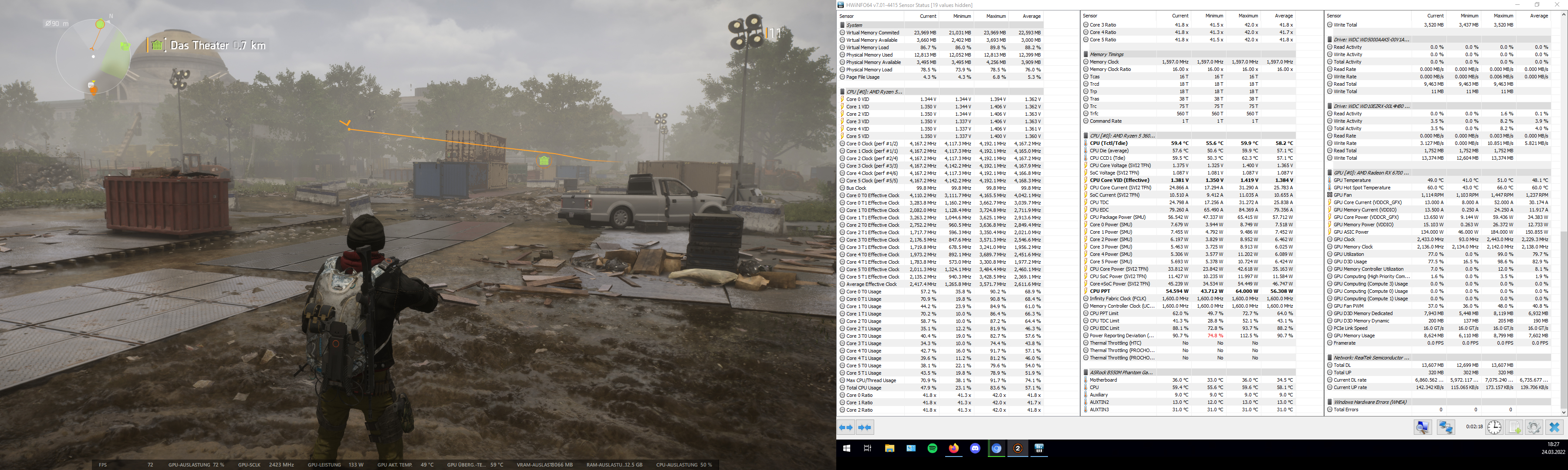

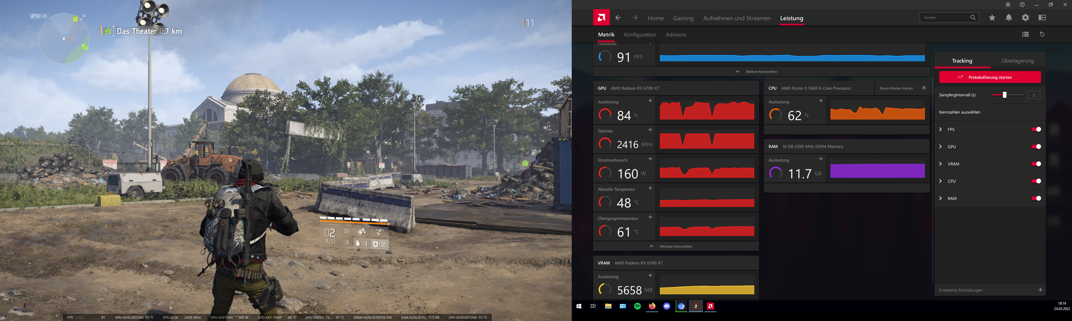

Unten mal ein Beispiel: 1080p Video im Firefox läuft. Spielauflösung 1080p. Hab mal Framelock rausgenommen. Und die GPU geht nicht über 90%
