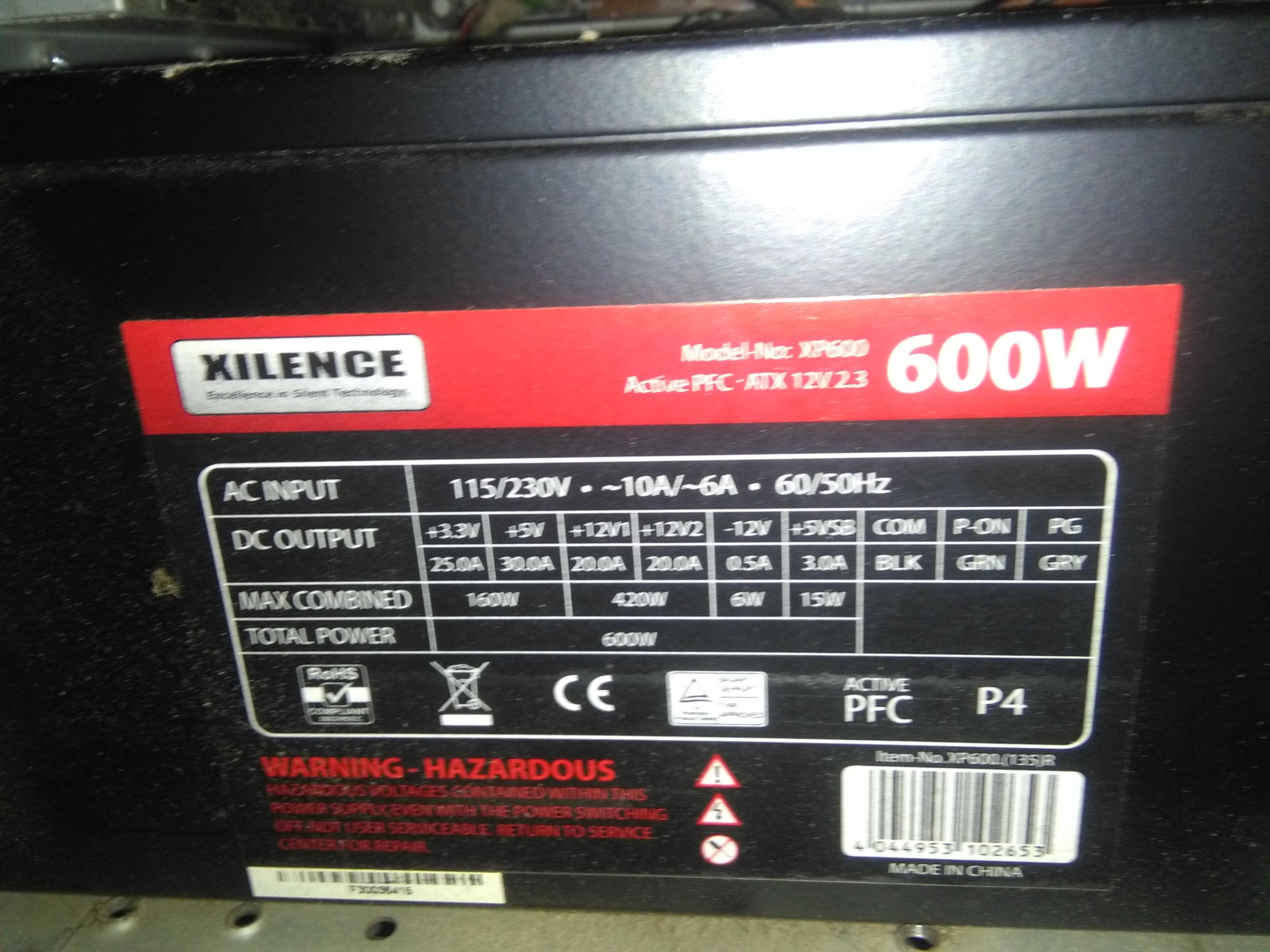

Schau mal bitte in den PC und schreib die genaue Bezeichnung deines Netzteils.
Wenn das auch von 2009 ist, bringt das wahrscheinlich nicht die von der Grafikkarte geforderte Leistung.
Bei der Belastung der Stromschienen hat sich mittlerweile etwas geändert.
Ich muss selber nochmal googeln, damit ich hier keine Unwahrheiten schreibe.
Da es anscheinend verschiedene Versionen des Netzteils gibt, poste ich mal besser ein Pic desselben

Hier ein Test vom Xilence Performance 530W. Da sieht man, dass sich die Lastverteilung der 3,3V-, 5V- und 12V-Schienen geändert hat:
https://www.computerbase.de/artikel/netzteile/500-w-netzteil-be-quiet-aerocool-chieftec-xilence-test.55940/
Ich würde Dir empfehlen, ein neues Netzteil zu kaufen und dann testen, ob das Problem behoben ist.
Wenn das Problem dann noch besteht, liegt es an CPU oder Board.
Das Coolermaster ist auch gut und nicht zu teuer:
https://www.computerbase.de/artikel/netzteile/cooler-master-g450m-im-test.47267/
Wenn ich das also jetzt richtig verstehe, soll ich mir schonmal ein neues Netzteil holen, da ja anscheinend was nicht damit stimmt (sprich der fehlende 5V Strang, der ja auf dem Typenschild angegeben ist)
