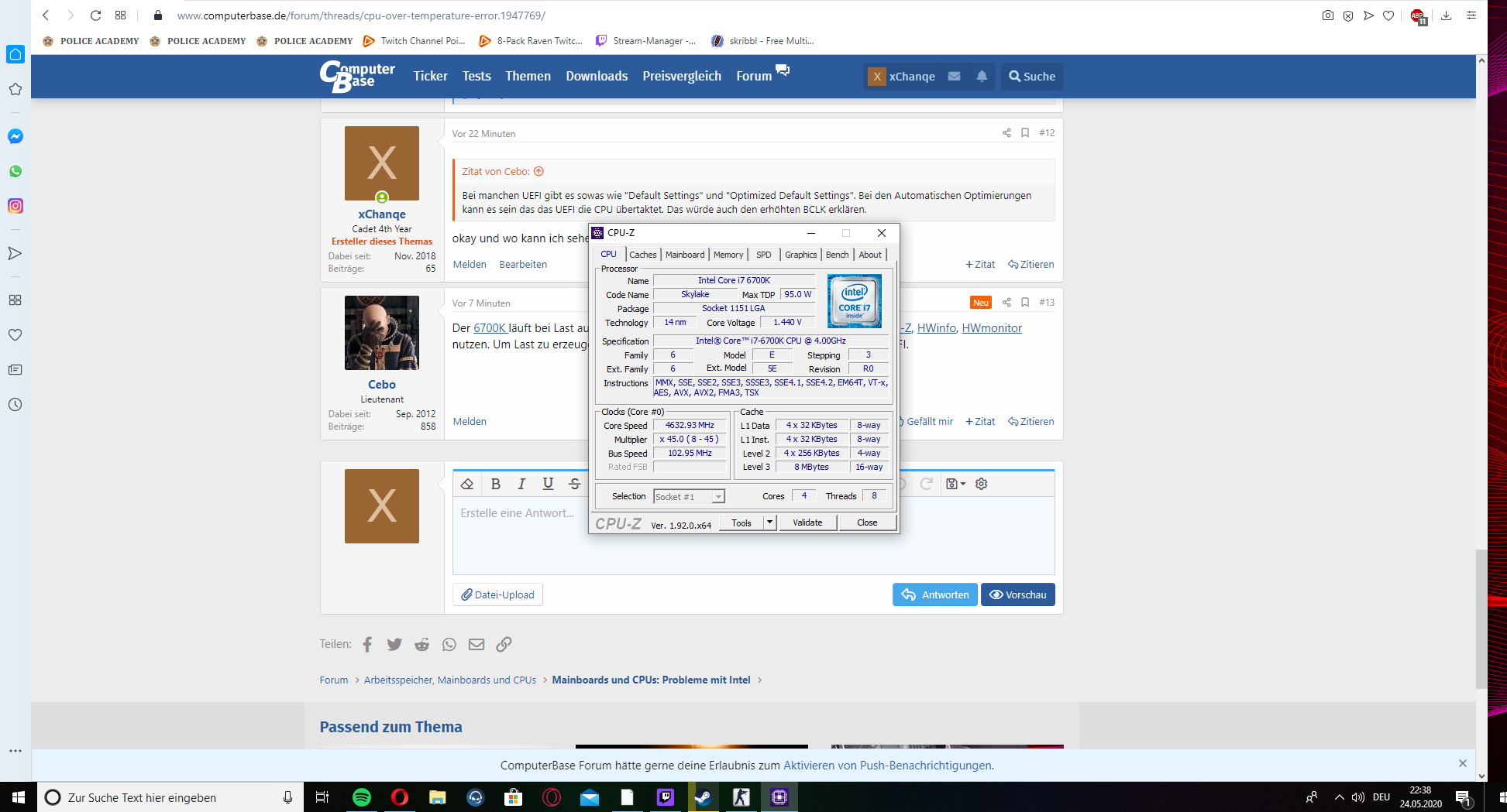

und zwar ist mir aufgefallen nach dem ich ein bios reset gemacht habe wird meine CPU zu heiß.
ich hab die batterie rausgenommen und damit den reset gemacht, hab bei bios die empfohlenen einstellungen genommen
die cpu läuft gut beim surfen etc, aber sobald ich anfange zu spielen und zu streamen wird sie nach ner stunde so heiß das sich mein pc
herunterfährt und erstmal abkühlen muss bevor ich ihn wieder starten kann, das war vor dem bios reset nicht so ich konnte problemlos 12 stunden streamen und zocken und meine cpu lief fehlerfrei ohne irgendwelche mängel hardware ist alles in ordnung also kann es nur an dem bios reset liegen habt ihr da eine ahnung was ich einstellen muss ? lg

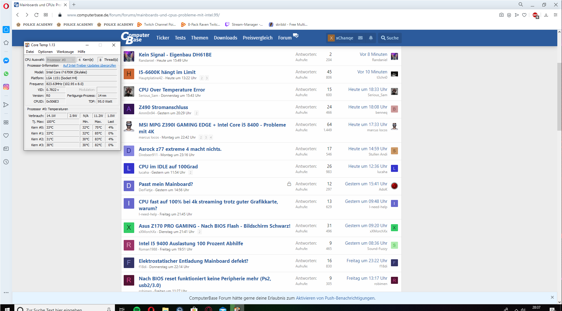

Wie heiß ist denn zu heiß?
Ich sehe da auf dem Screeshot maximal 85°C ....das ist für eine Intel CPU nicht zu heiß und auch dann würde die CPU drosseln und nicht der PC ausgehen.
Ich nehme an, dass das Problem woanders liegt.

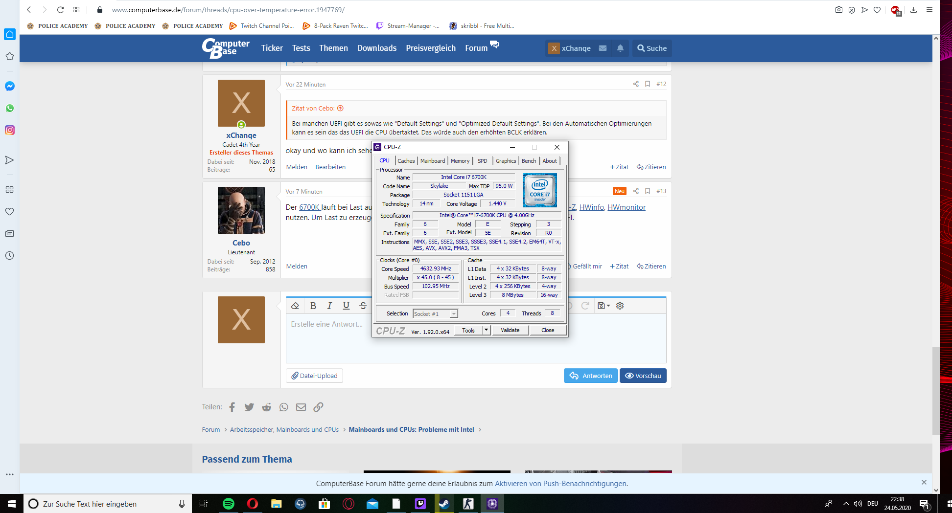

Es zeigt an das sie übertaktet ist oder ? wegen den 4,6 unten ?

Ja Definitiv. Der Multiplikator (x45) und der Bus Speed (103MHz) sind angehoben. Damit das so überhaupt startet ballert das Board zusätzlich die Spannung (viel zu) hoch (1.440V). Das führt zusätzlich zu höheren Temperaturen. Wenn ich mich nicht irre wird durch den erhöhten Bus Speed auch der RAM übertaktet, was ebenfalls zu instabilität führen kann.
Schau nochmal im UEFI nach der Option die Default Settings zu laden anstatt der Optimized Settings.
Falls du CPU übertakten möchtest solltest du dich in das Thema einlesen und die Werte von Hand ausloten und einstellen..
Nur als Vergleich: Mein 6700K lief seinerzeit mit 4,5GHz, 1.360V, 82 Grad und einem Noctua NH-D14.
Geköpft dann mit 62 Grad.
