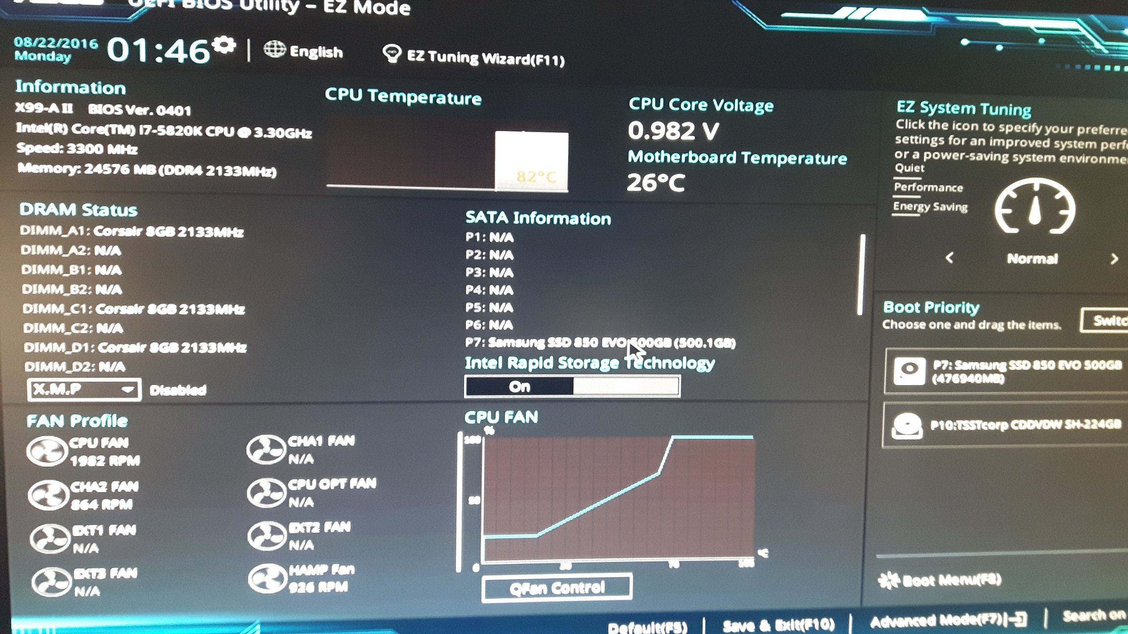

habe meinen neuen PC gestern zusammengebaut. Bei der Erstinbetriebnahme ging ich direkt ins BIOS und dort wurde mir als CPU Temperatur 83°C angezeigt. Habe daraufhin das System nochmal neu gestartet und erhielt direkt die Meldung "CPU Over Temperature Error".

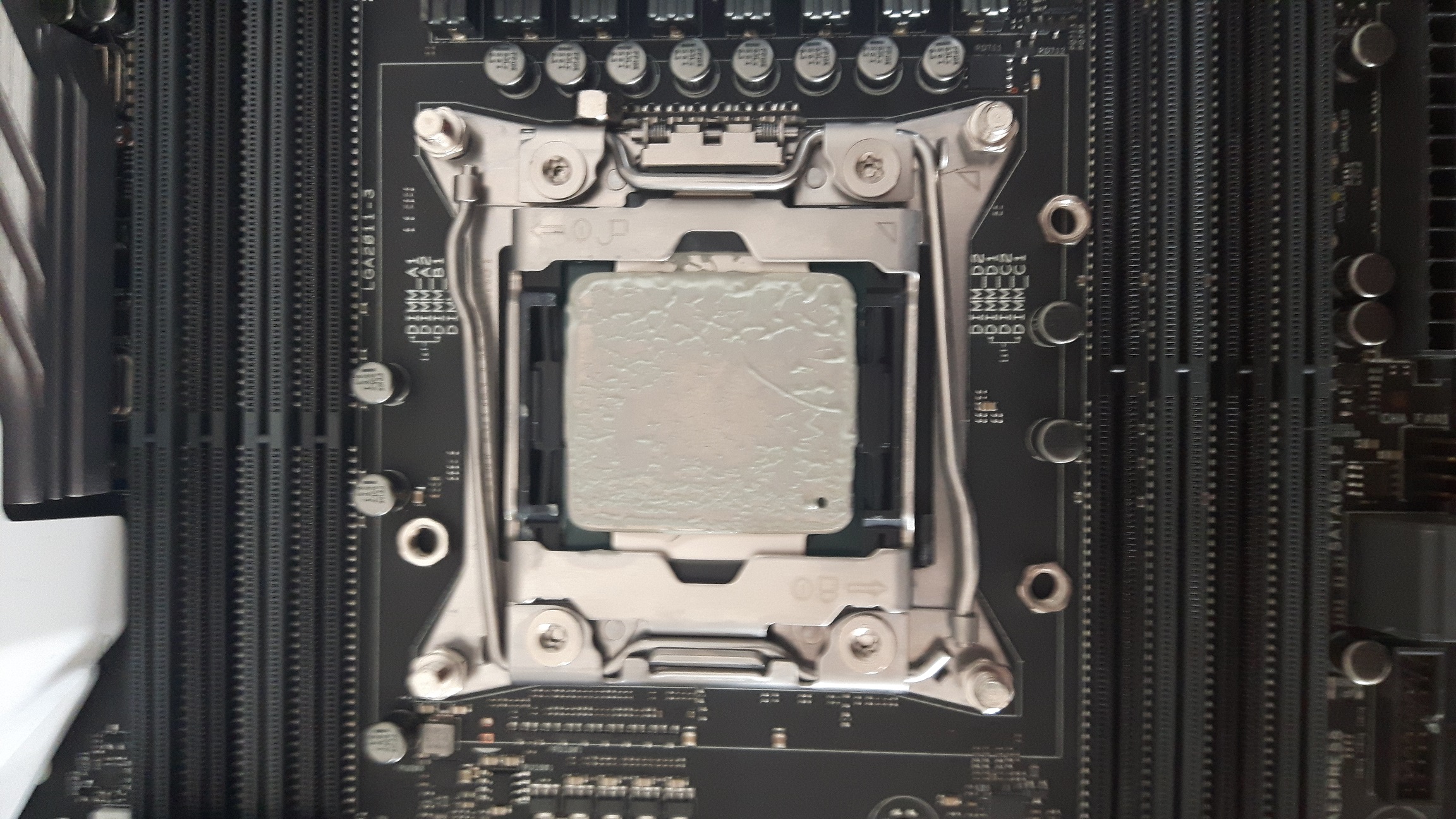

Die Hälfte der WLP hätte es leicht getan. Die quillt ja schon über die CPU und ist auch am Rand schon drauf, wo so gar nichts verloren hat (2. Bild rechts.)
RagePotion schrieb:
Möglicher Fehler zu viel WLP? Habe die von be quiet! mitgelieferte WLP komplett verwendet.
Also normalerweise nimmt man nur einen nicht ganz erbsengroßen Punkt der in die Mitte der CPU kommt, den Rest erledigt der Anpressdruck. Ich weiß jetzt nicht wieviel WLP bei diesem speziellen Kühler dabei ist, aber normalerweise reicht Diese für mehrere Installationen.
Zu viel WLP kann durchaus isolierend wirken und wie man auf dem 2. Bild sieht wird dies auch der Fall sein.
Wlp nur ein kleiner klecks in der mitte.Das ist ja schon seitlich rausgelaufen und hoffentlich nix in den Sockel gekommen.

Ich würde die WLP komplett entfernen und dann wie schon erwähnt nur einen erbsgroßen Punkt in der Mitte auftragen.

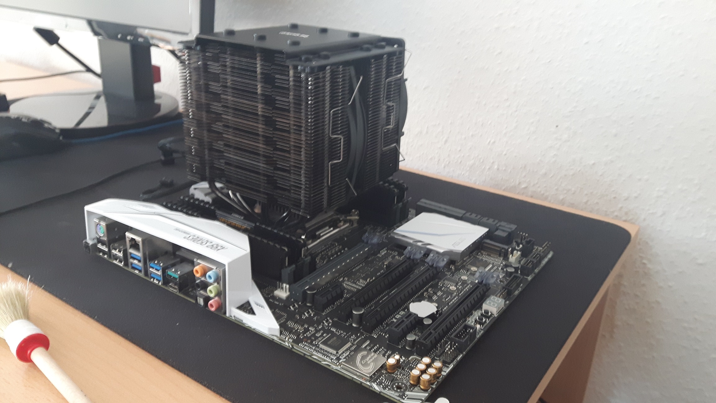

nur so nebenbei. Laut Bild1 wird ein RAM Riegel nicht erkannt (B1).
Jau fiel mir vorhin auch bereits auf. Trotzdem Danke. Wurde beim ersten Start erkannt. Prüfe ich nochmal.
Der Zuviel-WLP-Mythos wurde schon längst zerstört, z.B.:
https://youtu.be/r2MEAnZ3swQ?t=5m30s
Durch den heutzutage hohen Anpressdruck wird die zu viel WLP "weggedrückt". Trotzdem bleibt es eine Sauerei. :D

Falls das mit zuviel WLP ein Mythos sein sollte frage ich mich, warum dann nach der Montage trotzdem noch immer zuviel WLP drauf ist und nicht alles über die Ränder gequollen ist.
Was dann zum Schluß führt, dass der Anpressdruck wohl dafür zu gering war.
Ergo mach runter und verteil etwas WLP in der Mitte, bis es hauchdünn über den Heatspreader verteilt ist und zieh den Kühler ordentlich fest, aber nicht zu fest :D
