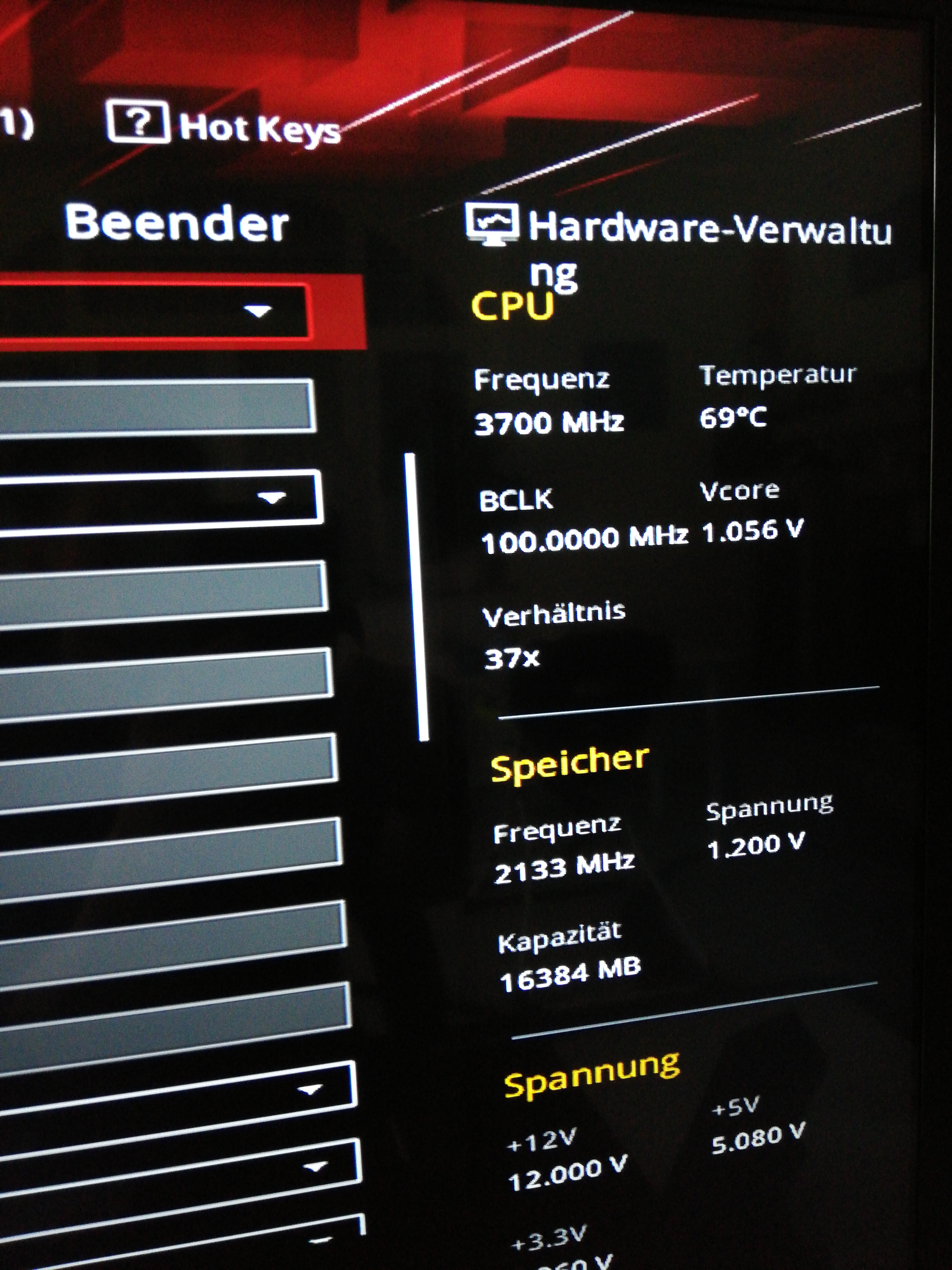

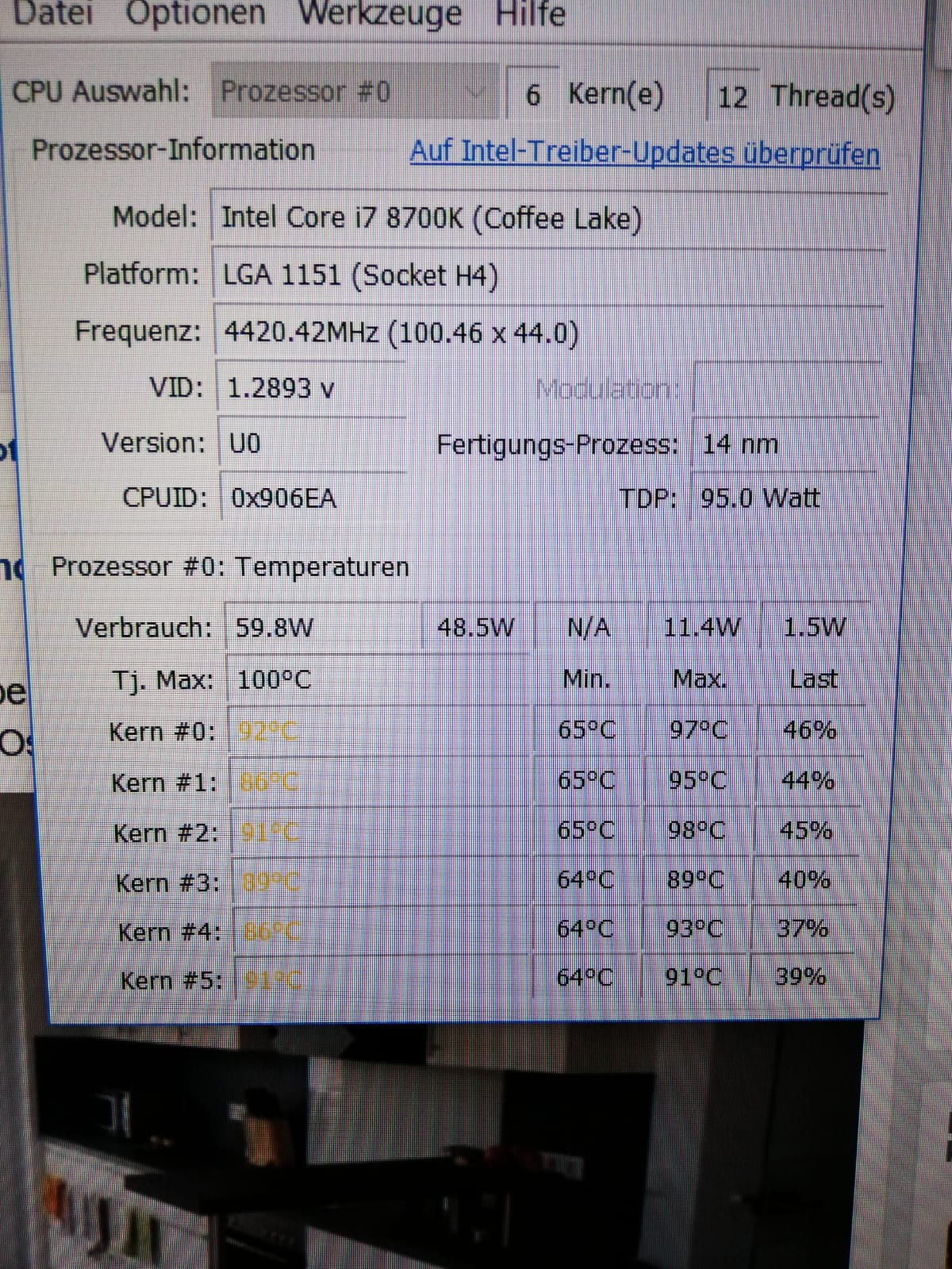

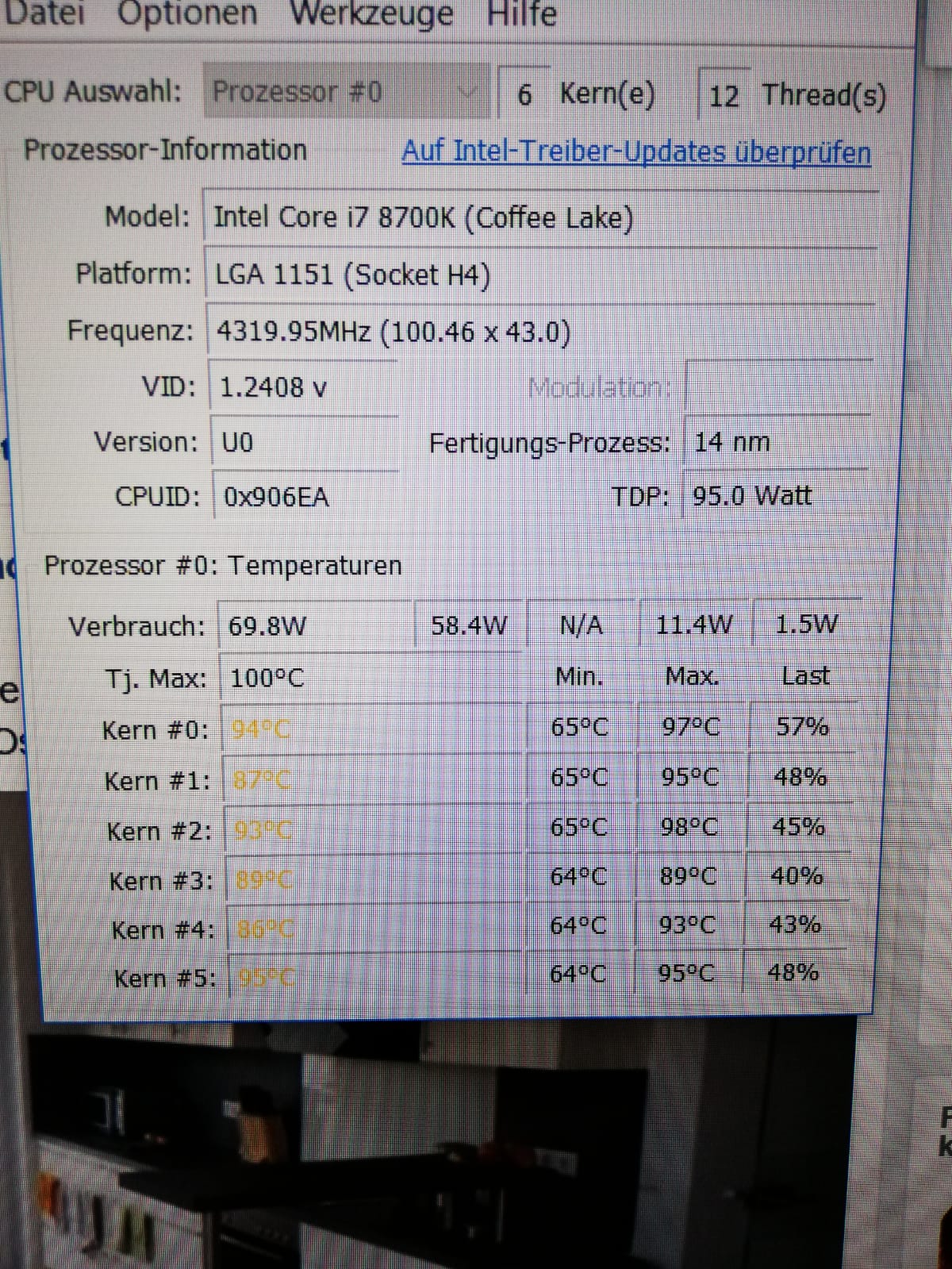

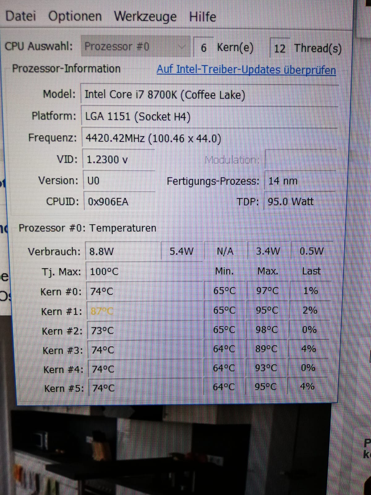

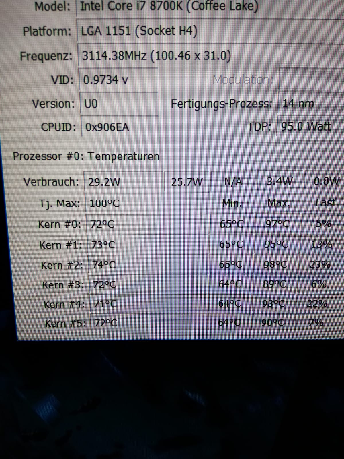

Gerade mein PC gestartet und die Lüfter laufen seit dem auf Hochtouren, selbst nach Neustart.
Beim ersten Neustart kam die Meldung "CPU Over Temperature Error!"
Sobald ich ein TAB öffne bläst er wieder wie verrückt.
Hier mal ein paar Bilder...-kenn mich nicht so gut aus.
Die über 80 Grad (Grün/gelb) Bilder, da bin ich dabei ein TAB zu öffnen, ansonsten so 70 Grad (Schwarz) bzw. wenn er arbeitet.

Mach die Kiste mal auf und schaue ob der Lüfter richtig auf der cpu sitzt
Sicher das du ein Netzteil mit 1 KW hast??
Hi,
CPU zu warm - steht doch da. Kühlung und Sitz des Kühlers prüfen.
VG,
Mad
na, bei den temps scheint ja was mit der kühlung nicht zu stimmen. läuft die pumpe, drehen sich die lüfter auf dem radiator? hat sich evtl der kühler gelockert?

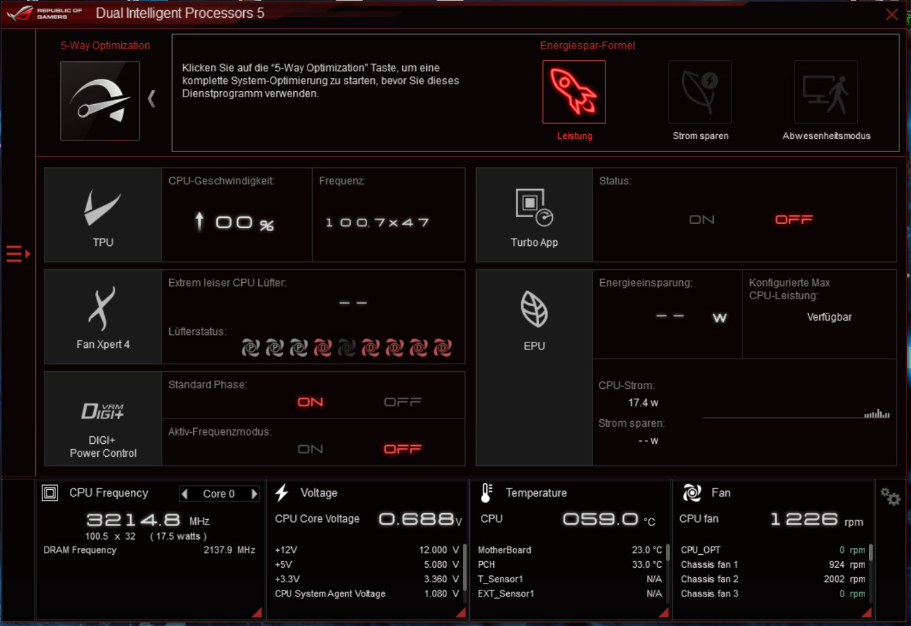

Ich hoff man kann was erkennen. Die Lüfter drehen sich alle. Hab den PC vor 1 1/2 Jahren mit mein Schwager zusammen gebaut, alles Neu gekauft. Gelockert hat sich auch nichts, hab alle Schrauben nochmal etwas angezogen.
Das komische ist das, wenn er nicht unter Last ist, so wie jetzt und ich nur Schreibe, ist er ruhig! Sobald ich z.B. Facebook öffne oder nen anderen TAB bläst er wieder!
Wie prüf ich die Kühlung und wie prüfe ich ob die Pumpe läuft?

Ich hör nichts. Sie is heiß, aber nichts zu hören!
An welchem Anschluss hast du die Pumpe? Ist dieser im Bios evtl. falsch eingestellt?
Ich hab ehrlich gesagt keine Ahnung.
Was kann/soll ich jetzt machen?
Bilder? Im BIOS kenn ich mich nicht aus!
Den Fehler finden.
EDIT: die Pumpe ist evtl defekt, falsch verkabelt oder du hast im BIOS den Anschluss auf dem die Pumpe läuft nicht korrekt eingerichtet. Dass sie nicht anläuft oder ähnliches.
Ich denke hier Bubberts schon (spüre es leicht am Finger). Was passiert wenn ich heute noch den PC anlasse und Filme schau?

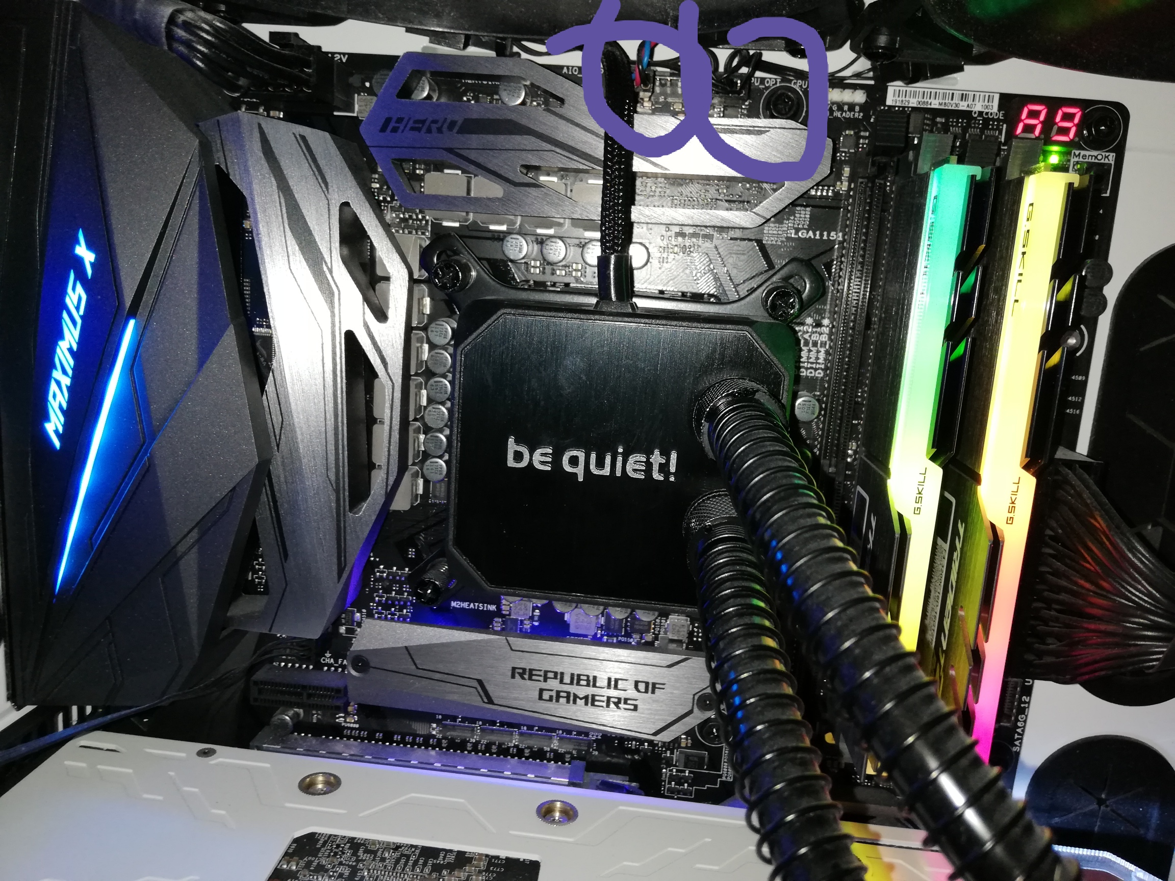

Ich denke hier. Wenn ich die Kabel verfolge.
777815
777816
777817
Wenn nichts locker ist kann nur etwas an der Wasserkühlung kaputt sein. Und das er nur unter Last so warm wird ist dann auch normal. Das kann man aber auch selbst merken.

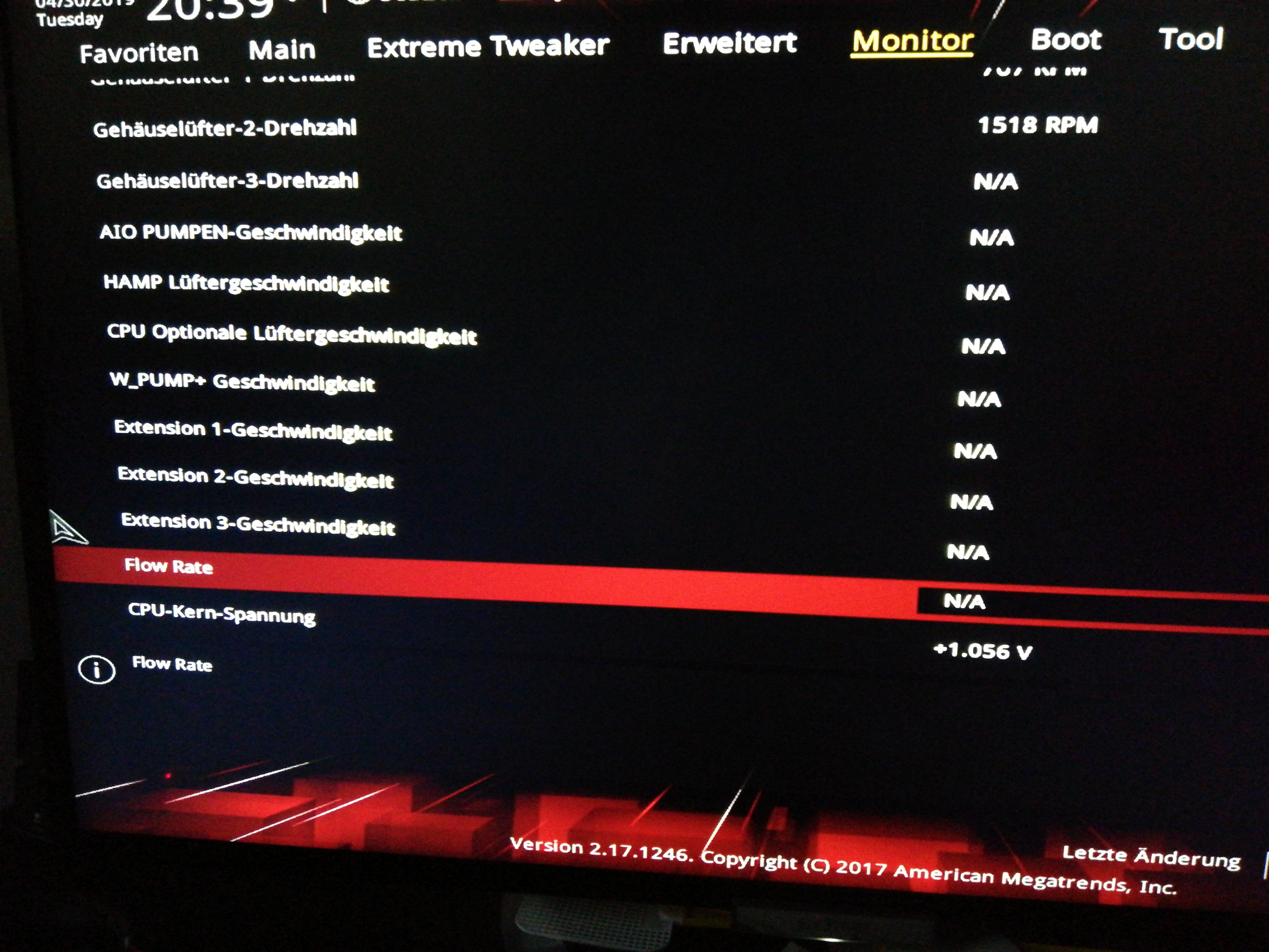

Ich hab hier AIO Pumpen Geschwindigkeit N/A. Müsste da nicht ne Zahl stehen?
777821
