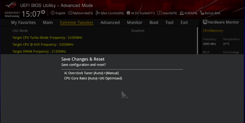

Ich hab mittlerweile einen Weg gefunden. Ich musste im UEFI den zusätzlich zum Clock Multiplier (Sync all Cores) den Turbo Modus aktivieren.
Läuft jetzt auf 5.6 GHz, muss mich die nächsten Tage nur noch an die untere Stabilitätsgrenze des Core Voltage rantasten.

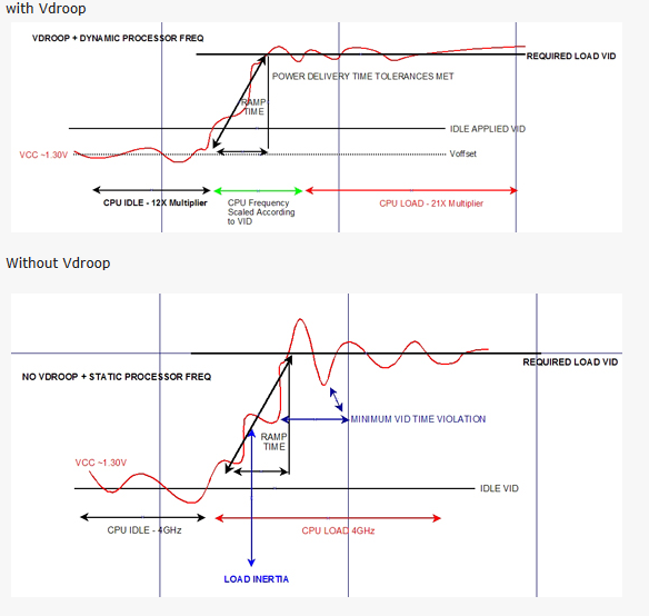

Es ist hilfreich, weil "OC" heutzutage schlichtweg anders funktioniert als noch vor 20 Jahren wo es nur Takt vielleicht noch Spannung und sonst nichts gab. Eine aktuelle Intel CPU nutzt alleine schon 5 "Takte".
Auch die Spannung ist niemals fest, sie steigt und fällt mit dem Takt und oben drauf steigt und fällt sie nicht konstant, sie wird bei jeder Taktänderung zunächst noch für eine kurze Zeit höher als benötigt gesetzt.

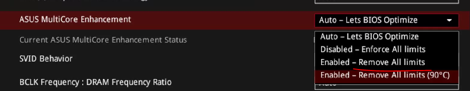

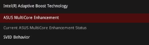

Ich kann an dieser Stelle nur nochmal wiederholen, das sind die drei Schrauben an denen zu drehen ist:
ABT Enabled - CPU boostet bis zum Temperaturlimit
MCE Enabled - CPU boostet auf allen Kernen und nicht auf einzelnen
SVID Behavior "Best Case" - Es wird der kleinste Aufschlag auf die Spannung gegeben (Standard ist Fail Safe)
Damit hat man als erstes das Problem 300W+ wegzukühlen und wen der TE tatsächlich ein Kühlsystem hat, der eine solche Übertaktung problemlos auf Temperatur halten kann, darf er sich gerne nochmal melden.

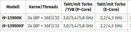

Nein, denn dieses "Auto-OC", das in Wahrheit nur TVB ist, ist auch beschränkt. Mit TVB geht die CPU nur 100MHz zusätzlich höher, mit OC kann aber durchaus noch mehr gehen (z.B. 300MHz mehr).
Das funktioniert nicht wie PBO bei AMD, das unterschiedlich weit boostet je nach Temperatur.
Bei deiner Grafik geht der TVB z.B. bis 5.3GHz. Wenn ich aber 5.5GHz haben will bringt mir das auch nix. Es geht ja um OC über die default Taktraten hinaus, und auch der Takt mit TVB zählt zum Standardtakt.
Dass tendenziell noch Luft nach oben ist zeigt ja der 13900KS.

TVB setzt dem nur einen oben drauf und boostet die von Intel vorselektierten Kerne etwas höher. MCE boostet was die Kühlung hergibt und wer will kann sich das mit dem AI Tuner mit einem Klick noch automatisch anpassen lassen.
https://www.asus.com/Microsite/motherboard/Intelligent-motherboard/AI-Overclocking.html
So macht man "OC" heute und nicht hirnlos und scheinbar ohne Wissen an irgendeinem Takt rumschrauben.
