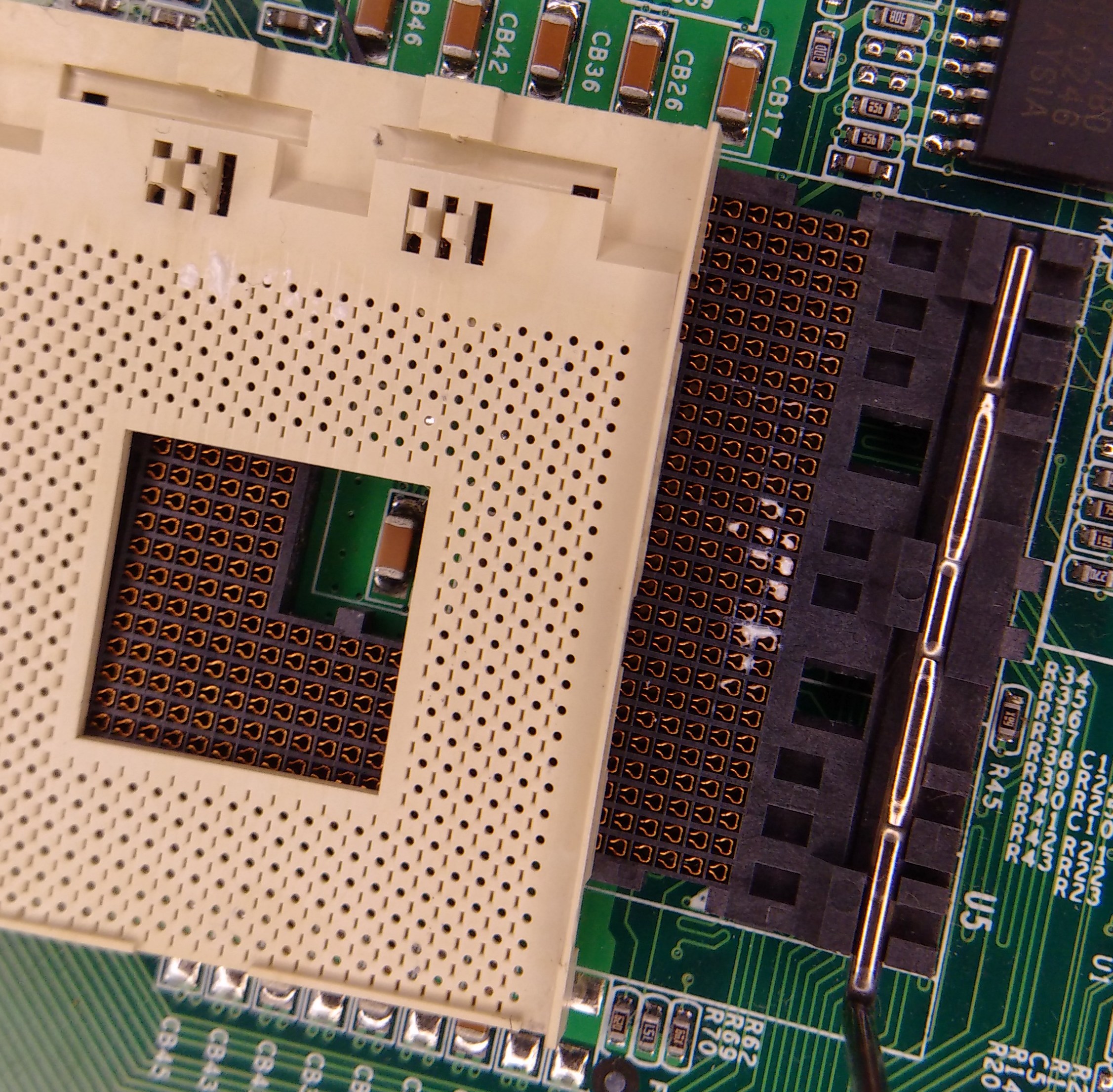

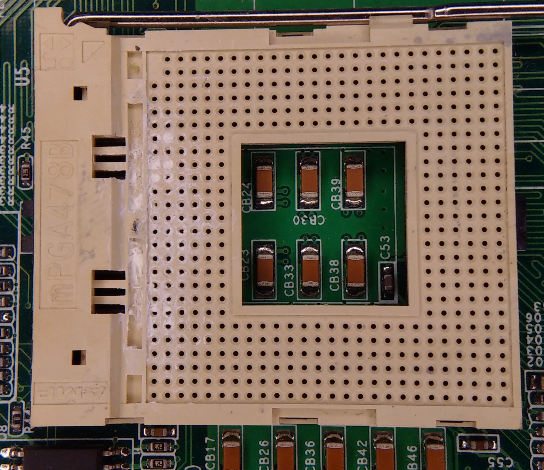

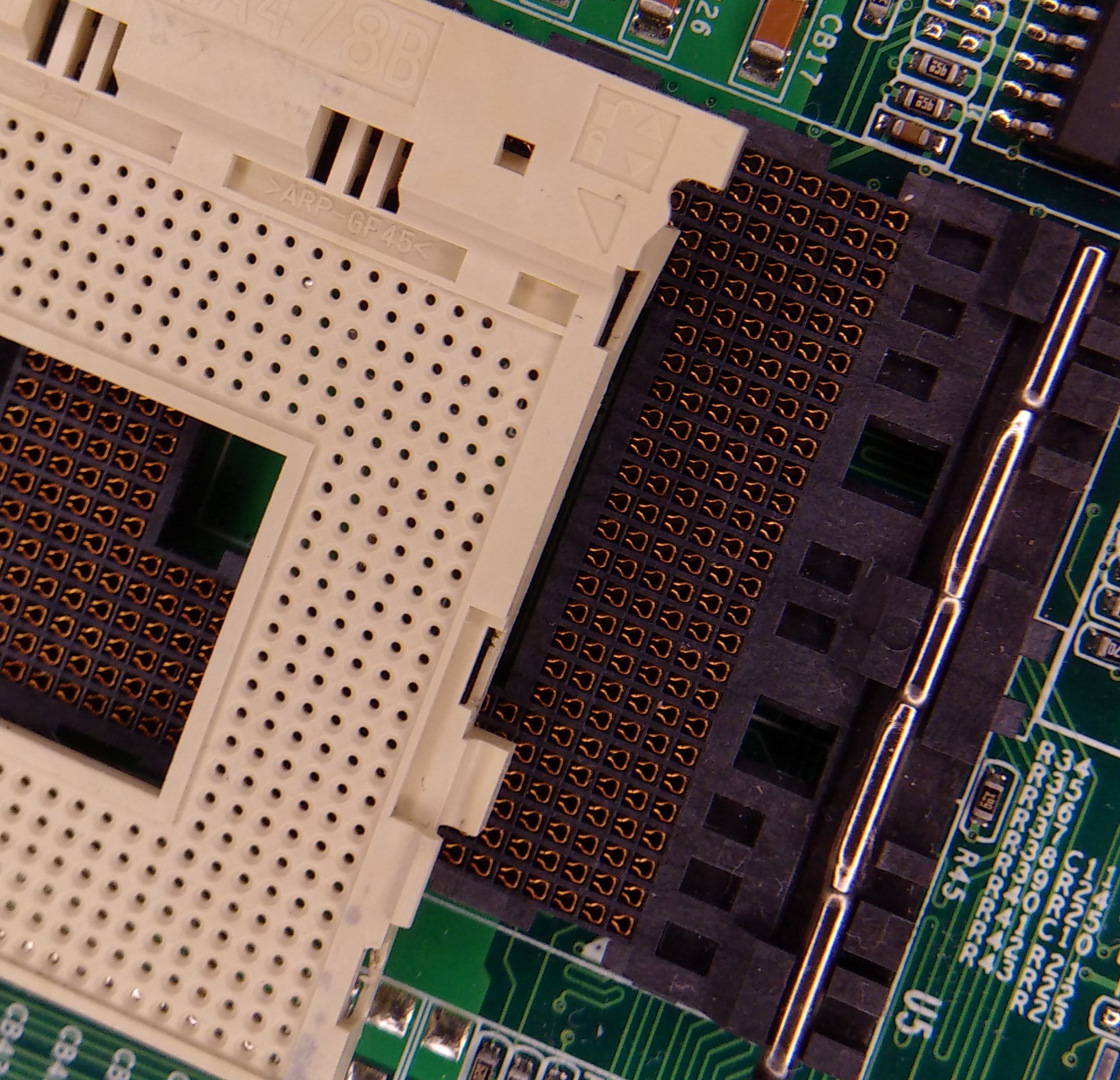

Ich habe das mal probeweise mit Silikon WLP versucht, erst mit einer Spritze und dann mit dem Staubsauger abgesaugt. Der Bereich wo noch Restpaste ist, war alles mit Paste aufgetragen und auch rein gedrückt.
So sieht noch das Ergebnis nach der groben Saugmethode aus. AM4 hat aber weit geringere Pinabstände. Das wird durchaus etwas Arbeit und die Arretierung würde ich nicht umbedingt empfehlen abzunehmen, weil die bei AM4 sicher fragiler ist. Bei Sockel 939 ist die mir gerissen, aber das kann auch durch Alterungserscheinungen vom Kunststoff liegen.
Wie dem auch sei, ich habe noch einen Ultraschallreiniger verfügbar. Da kann ich das olle intel Brett mit einem Elektronikreiniger reinigen oder mit Isopropyl und feinen Pinsel oder wirklich besser Zahnbürste mechanisch reinigen.
Reinigen ist jedenfalls möglich.
Nicht wundern, am einen der Pin Durchführungen am Deckel scheint nur Lötzinn durch. Der Deckel ist sauber. Einige Fusseln am ZIF Sockel und den Stellen habe ich noch unter der Lupe weg gemacht. Man bekommt es mit mehr oder weniger Aufwand gut gereinigt.
