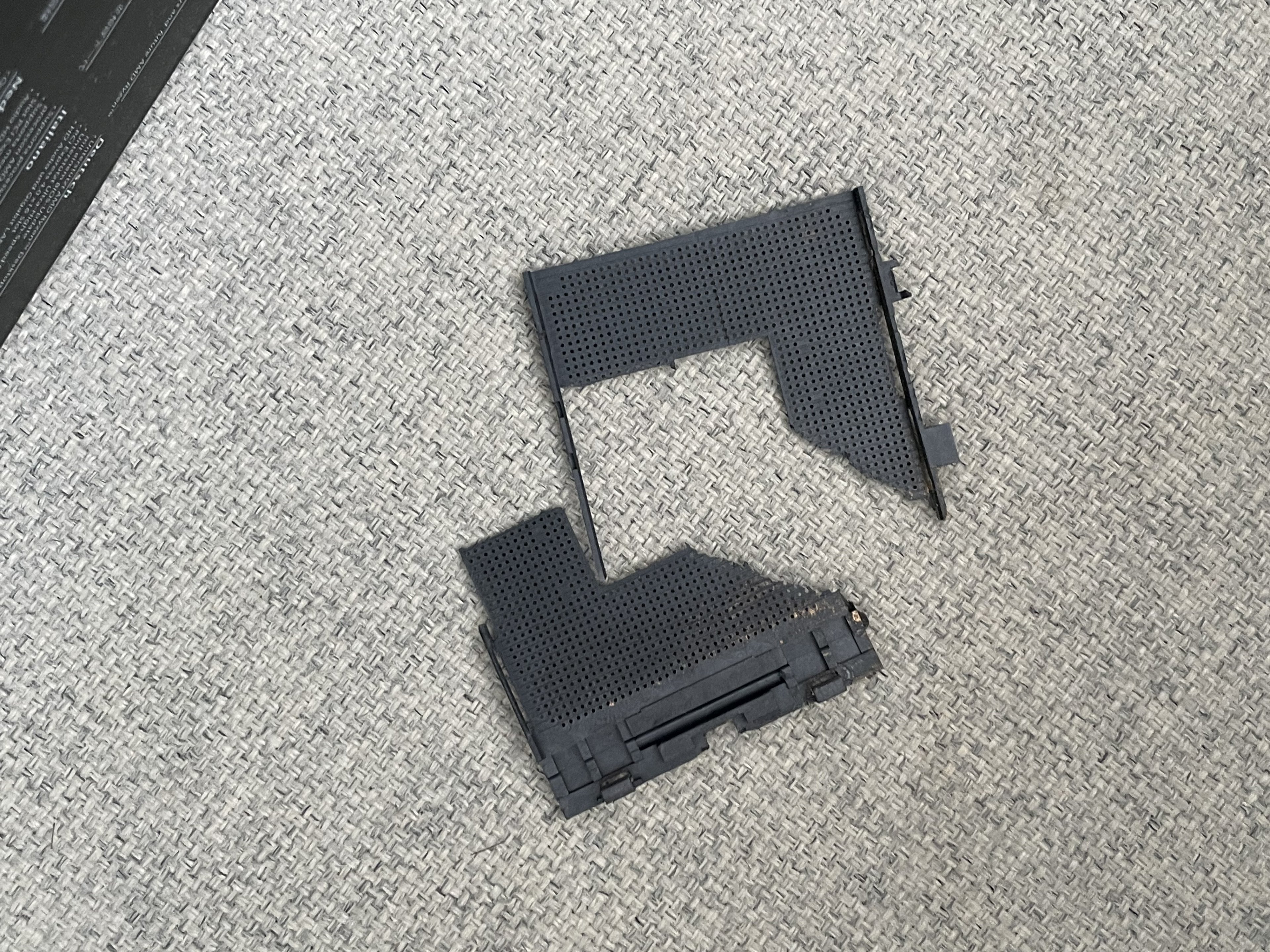

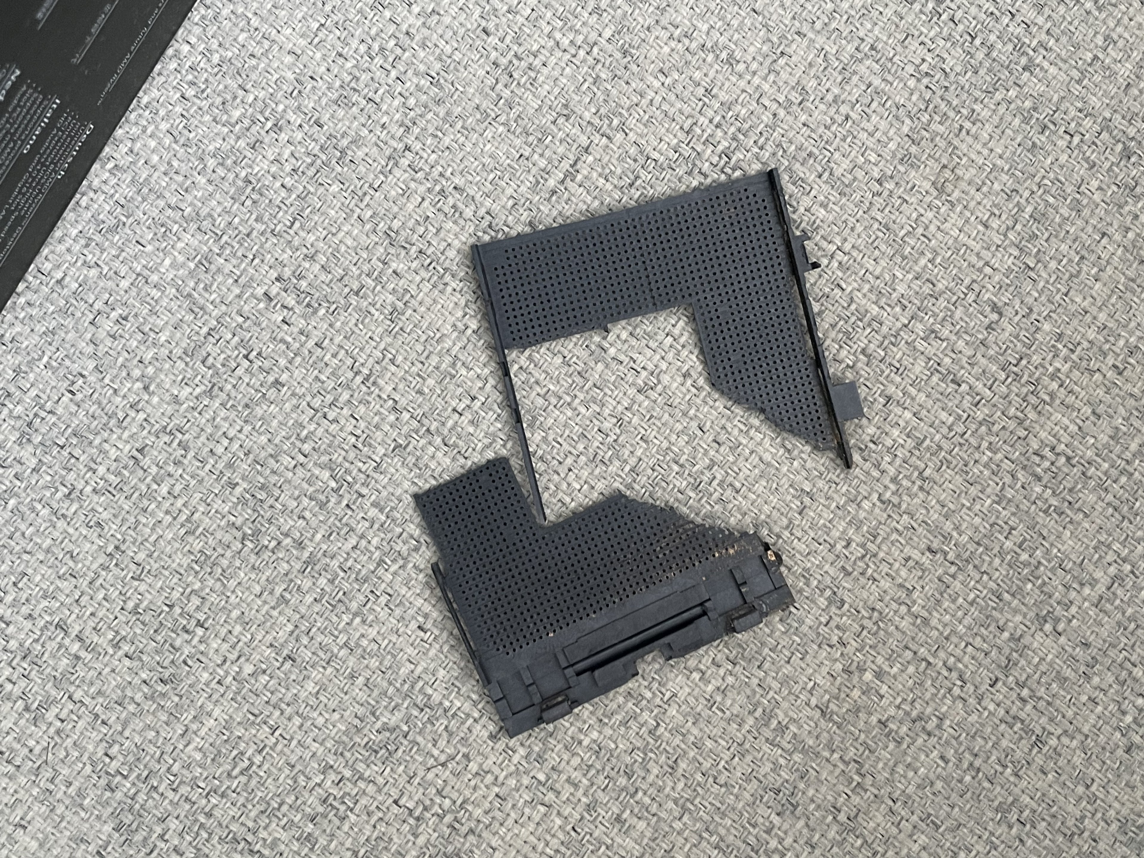

Die nicht scharfe Seite eines Cuttermessers nutzen. Man kann auch mit einer feinen Nadel arbeiten.
Ich habe den Deckel an der Seite aufgehebelt. So brach die feine Führung nicht raus.
Man kann sich so ein Hebelset auch mal bestellen.
Die Führung ist bei AM4 natürlich nochmal filigraner, aber neuer Kunststoff sollte noch biegsam und nicht brüchig sein.

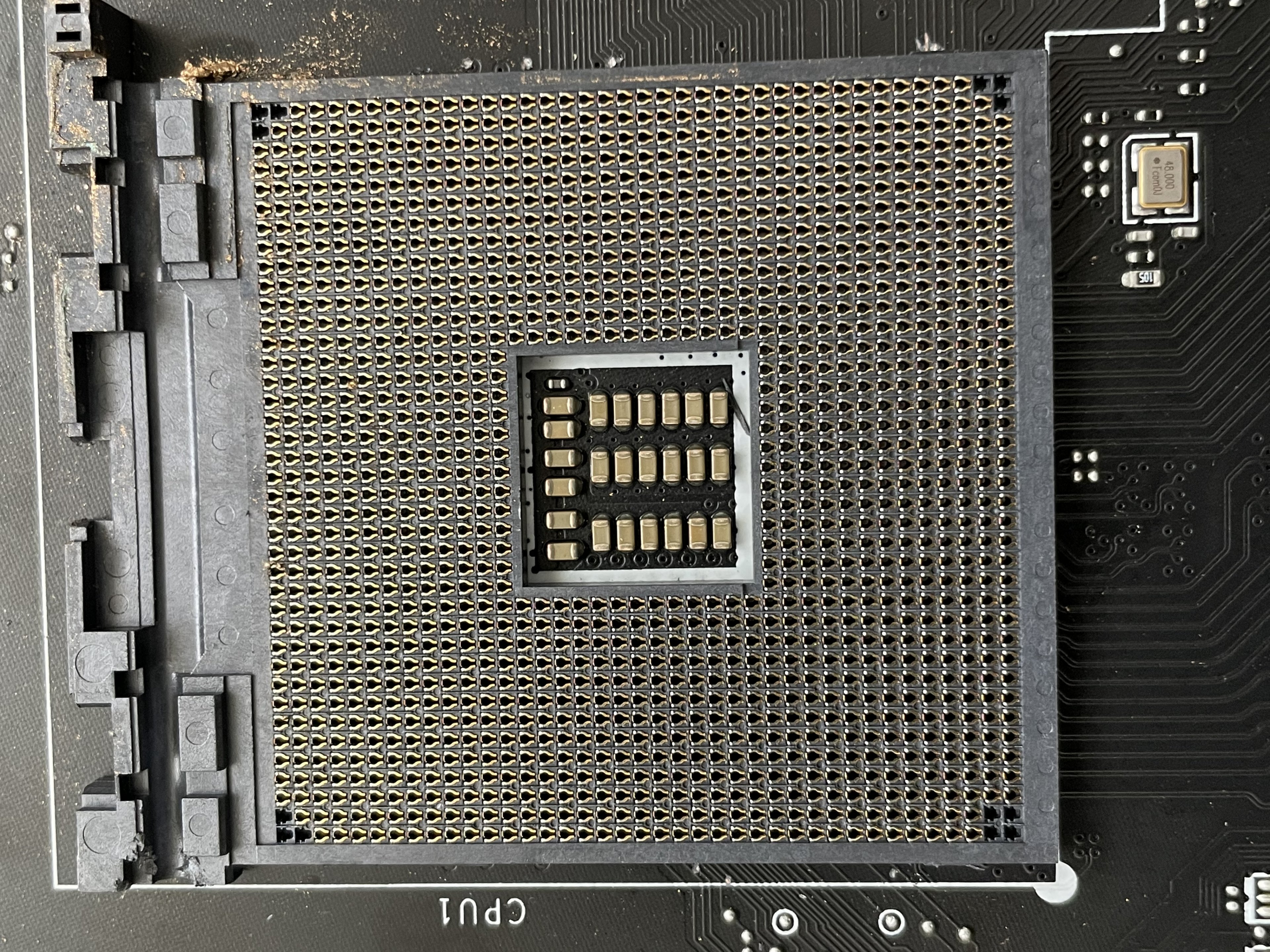

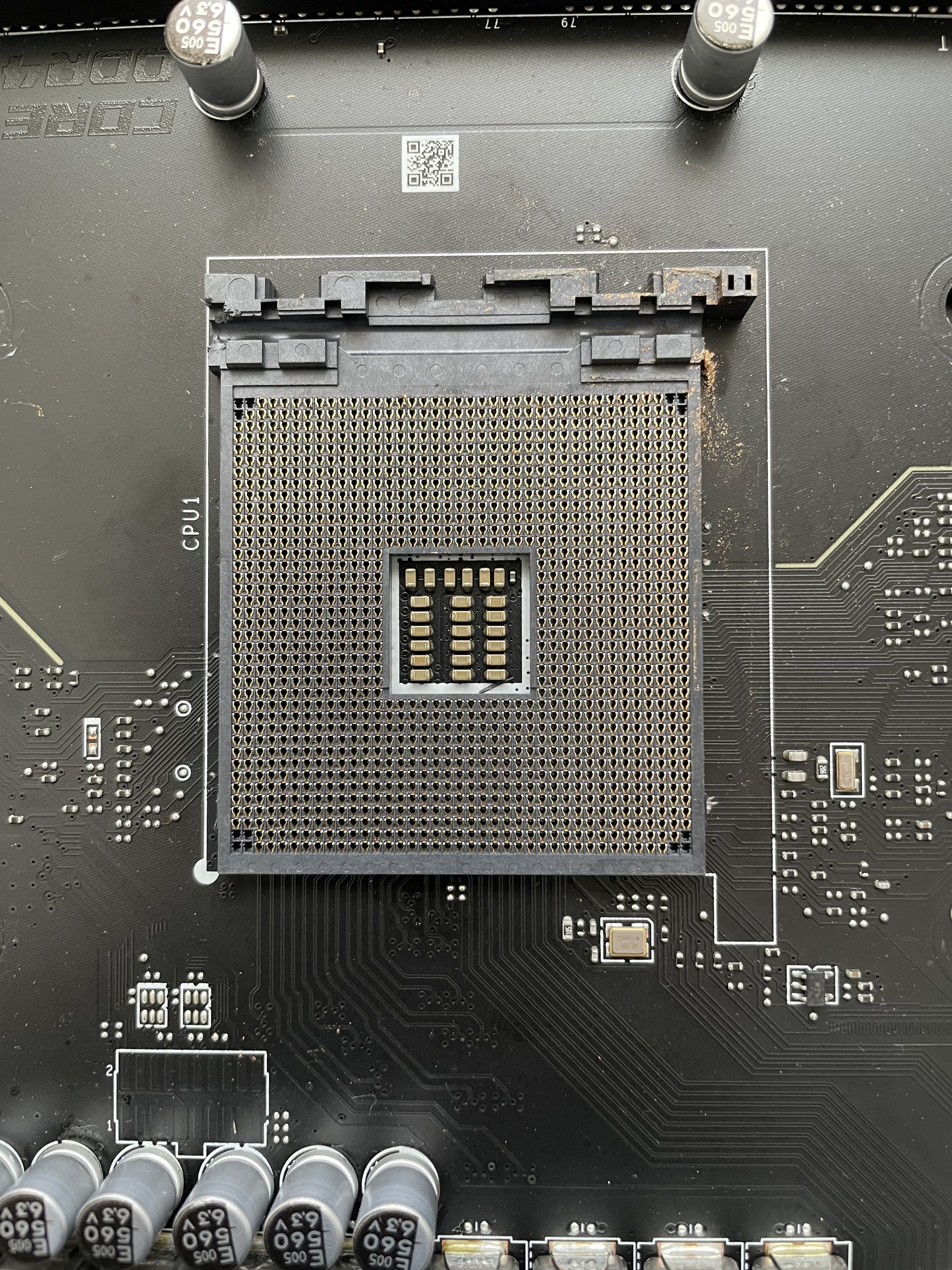

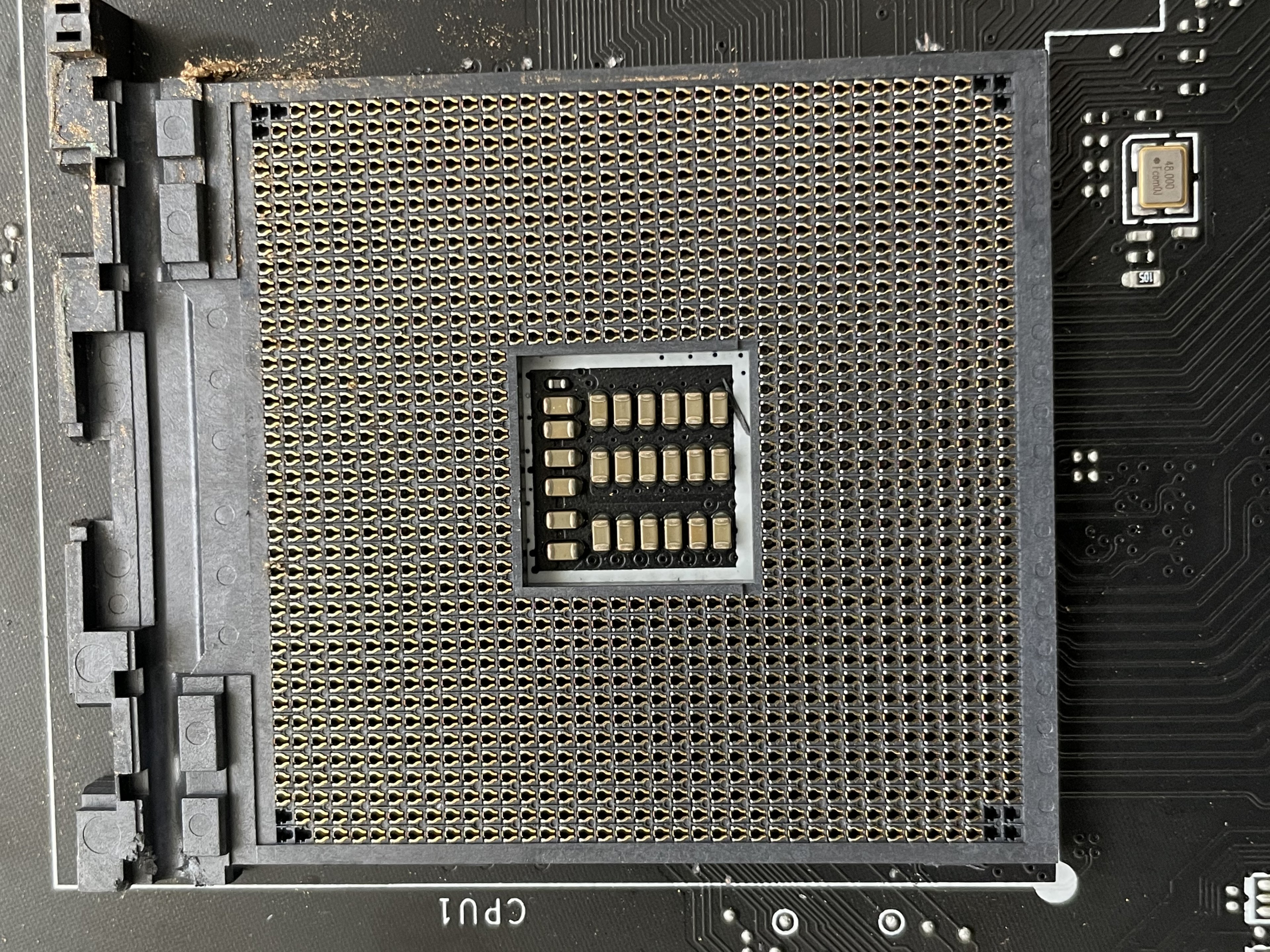

Es geht hier um den MB Sockel. Dass der zwischen meinen Fingern zerbricht, tja Glück oder Pech. Dann erst habe ich gemerkt, wie fein und zerbrichlich dieser Sockel eigentlich ist. Auf eBaY bekommt man den zwischen 5-12€.
MB Sockelpins und CPU+Pins sind jetzt sauber, siehe Fotos oben. Bevor ich den neuen Sockel erhalte, werde ich die MB PINS nochmal reinigen, sicherheitshalber. Danach melde ich mich noch mal…

Ich würde da oben noch bisschen spülen mit entsprechender Vorsicht.
Dann nochmal zart die Pins von der CPU abbürsten.
Wenn dann die neue Abdeckung drauf ist, bauste die CPU nochmal ein und schaust was passiert.
Wenn es dann immernoch nicht geht, CPU rausholen und sich jeden Pin anschauen, ob da jetzt vllt was dran ist, ggf reinigen und wieder einbauen.

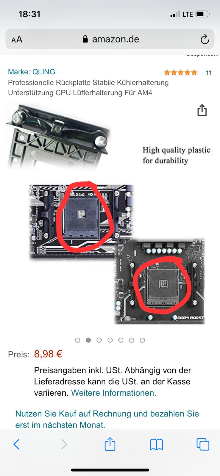

Freunde ich brauch das hier, aber das
lässt sich irgendwie schwer finden? Stattdessen kriege ich Vorschläge für „CPU Backplate Cooler“ oder andere Dinge …

Ich hab das noch nicht einzeln zum Kaufen gesehen. Da du das da hast, nimm dir ein paar Minuten und feile vorsichtig die Grate ab, aber mach es vorher komplett sauber.
Dann kannst du das auch wieder auf den Sockel montieren. Der Riss ist im Endeffekt ja völlig egal, wenn du es sauber wieder reinlegen kannst.
Du solltest halt wirklich nur die Grate entfernen und nicht nen ganzen Millimeter abtragen
Bereits zu spät. Ich hatte das schon versucht, die CPU lies sich nicht einsetzen, beim rausholen zerbrach der MB Sockel dann noch ein Mal mehr.
Das ist leider das Problem :-/

deswegen vlt alternativ ein billiges AM4 Board versuchen zu schlachten.
Oder von jemandem hier aus dem CB schlachten / umbauen lassen ?
edit:
Sowas quasi:
https://www.ebay-kleinanzeigen.de/s...buttons&utm_medium=social&utm_content=app_ios
@Nemsk siehe was ich gefunden habe :D
Da ist ein Sockel für 20€

DarkSoul schrieb:
Gibt bei ebay (statt Kleinanzeigen) evtl. sogar noch günstigere.
Danke für den Hinweis, allerdings habe ich mir bereits den Sockel bestellt. Falls was damit sein sollte, komme ich gerne darauf zurück. 8€ ist wirklich günstig.
