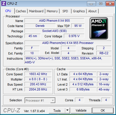

ich habe als CPU verbaut einen AMD Phenom 2 x4 955 die seit Neuinstallation des Betriebssystemes nurmehr auf 1600mhz wobei er eigentlich viel mehr leisten sollte :freak:

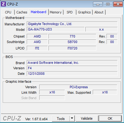

Das Mainboard ist ein Gigabyte GA-MA770-UD3

Treiber habe ich eigentlich schon ale die ich für mein mainboard gefunden habe installiert CPU.PNGMainboard.PNG

Einfach mal SuperPi 1M benchen und Vergleichswerte ergoogeln. Wenn da die Ergebnisse auf 1-2 Sekunden stimmen, ist alles im grünen Bereich!
Das Problem hatte ich auch bei einem Sempron 3300+, welcher statt auf 2 Ghz angeblich auf 800 Mhz verweilte. Auslesefehler wegen dynamischen Takten.
Ist der Multi im Bios nur auf 8 gestellt? Vielleicht steht der ja im Bios falsch
Kannst auch mal C&Q zur Probe ausstellen, aber erstmal ihm was zum rechnen geben und gucken, ob er nicht auch von selbst hoch will.
Wenn man die CPU-Spannung betrachtet sieht man auch, dass nicht die volle Spannung anliegt, also wirst du im Windows auf "Energie sparen" oder "Ausbalanciert" gestellt haben. Bei "Ausbalanciert" müsste sich die CPU unter belastung wieder von selbst hochtakten.
ich würde im Bios den Multi mal um eins senken /speichern und neustarten und dann den Multi wieder auf standard setzen, hat bei mir damals gekpallt, da hat das MB irgendwas falsch gemacht.

Unter WIN wird es der Energiesparmodus sein, der den AMD-955er auf "1600" heruntertaktet -
Notfalls stelle das BIOS im BIOS auf "default" - anschließend Datum / Bootreihenfolge / SATA-Mode überprüfen / einstellen -
WIN > MSCONFIG > hier sollte unter " Start" > "Erweiterte Optionen" > nichts angeklickt sein -
Ich hab gerade mal nachgesehen, bei meinem 965er taktet er auf 800MHz (1.0V) 2200MHz (1.2V) und 3400 (1.4V, bei mir 1.3V aber amd overdrive liest es nicht richtig aus :devil:)

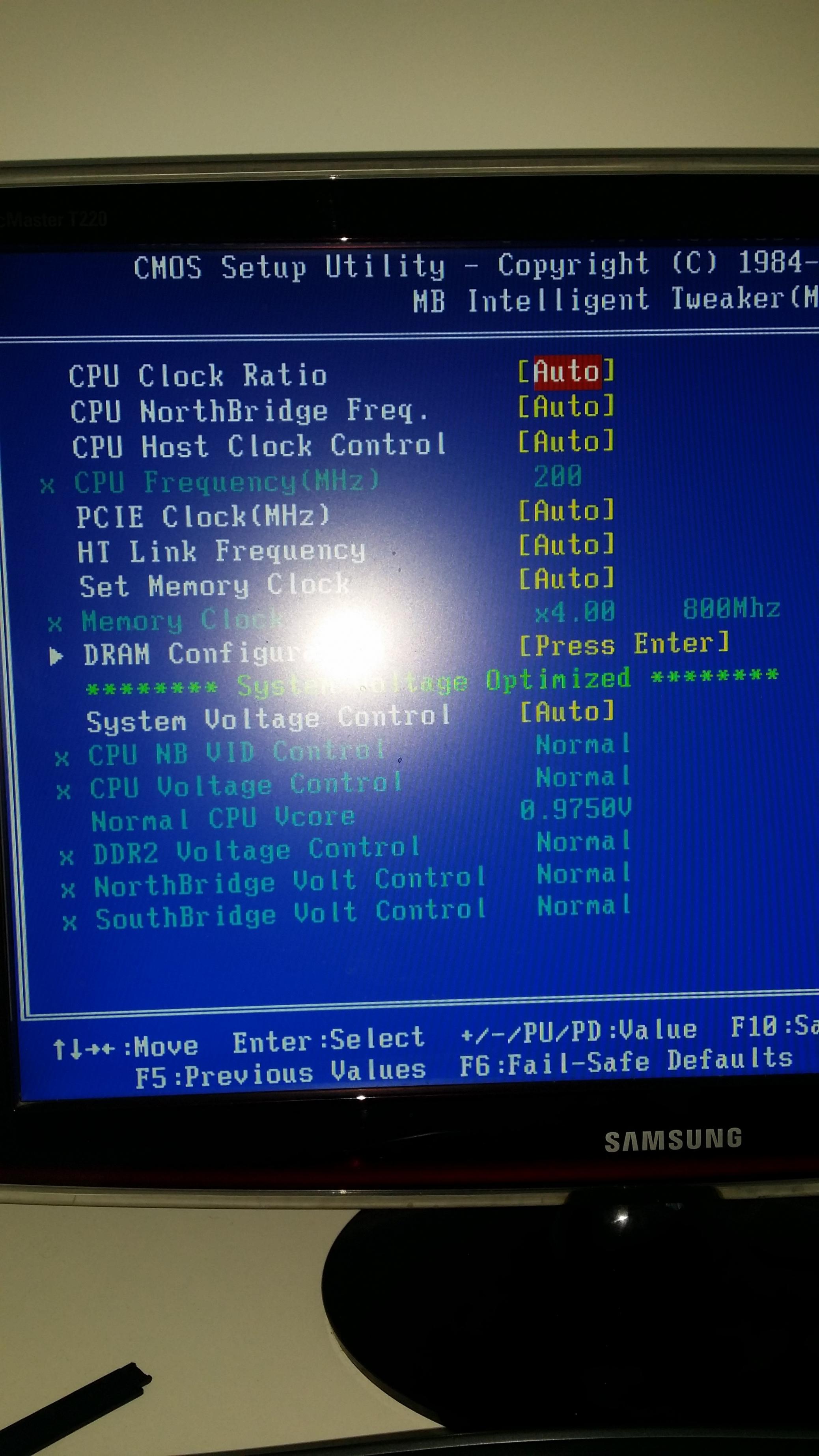

Ach du lieber :O ich hätte da doch einen Profi Ranlassen sollen.. jetzt hab ich im Bios ettwas umgestellt und habe nurmehr einen schwarzen monitor DH er tut jetzt garnichtsmehr ... ich schaff es nichteinmahl mehr bis ins BIOS

OK Danke das Bios Problem wurde gelöst aber das Problem mit der CPU noch immer nicht :/ Im Bios trau ich mich nichts mehr verstellen sonnst hängt das ding vlt wieder komplett da ich nicht genau weis wass genau ich da umstellen müsste ...
habe diese Einstellungen zur auswahl
also was tun ?
bin langsam am verzweifeln mit dem ding ...
Im BIOS findet man die "Frequency" vom RAM und der CPU - was wird dort angezeigt ?

Welche Werte werden nun im BIOS angezeigt ?
Beim Start des MBs "Esc" - Taste drücken - auch hier werden RAM und CPU angezeigt -
