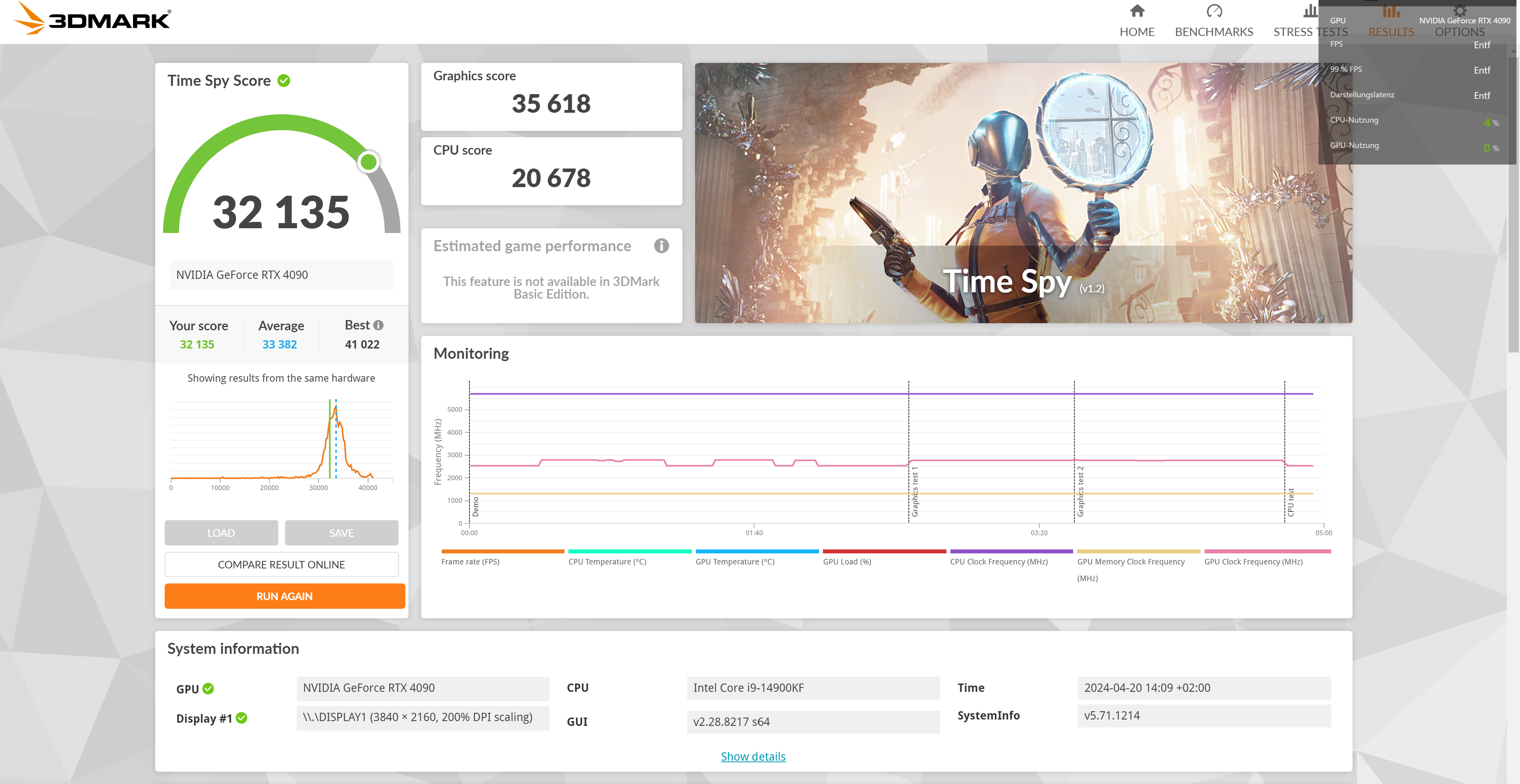

So hier ist das 3DMark Ergebnis.Lynacchi schrieb:Wo bleibt das 3DMark Ergebnis? Wir können uns ja noch 5x im Kreis drehen, ob das Gehäuse zu wenig Luft hereinlässt oder das HDMI Kabel falsch angeschlossen ist, bei 3DMark sehen wir es direkt schwarz auf weiß.

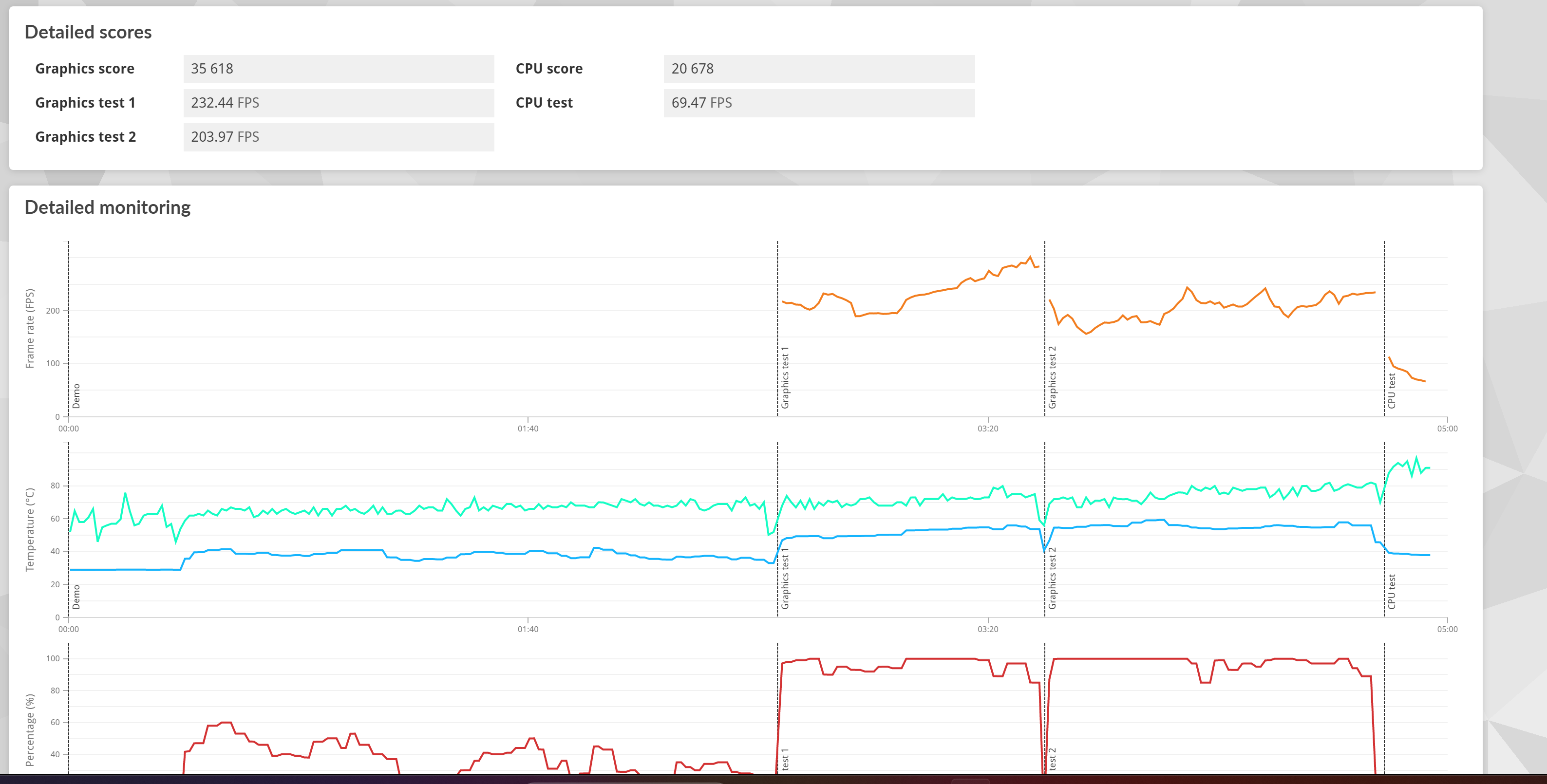

Zum Ergebniss deines 3D-Marks, scheint alles im Rahmen zu sein, GPU und CPU liefern in etwa die Leistung die sie bringen sollten.
Ich persönlich würde vermuten das die Leistungseinbrüche von der HDD kommen und abwarten bis du ein Windows & das Spiel deiner Wahl auf der SSD installiert hast. Wenn es dann immer noch Probleme gibt kann man weiter mit der Fehlersuche machen.
