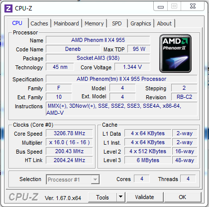

Noch immer das selbe bild bis auf dass das Datum und die Uhrzeit jetzt stimmt

Dann starte den Rechner jetzt mal und belaste in mit Prime kurz und schau was CPUz anzeigt.

Also ich war jetzt auf einer CPU Auslastung von 100% und habe mich nicht von den 1600mhz weg bewegt genauso habe ich versucht CPU Clock Ratio Auf 16 zu stellen und habe dann überhaupt keinen systemstart mehr gehabt nach der änderung der spannung auf 1,35 war auch keine veränderung zu merken ... Was nun ? Kann es sein dass der Prozessor defekt ist ?

OK jetzt hatte ich gestern wieder das problem mit der CPU. Der PC hat sich nich vollständig runterfahren lassen und ist dann auch nichtmehr zu starten gegangen biss ich das BIOS wieder Resettet habe und auf die normalen einstellungen gegangen bin. ich habe dort aber auch keine Cool'n'Quiet Option zur auswahl. und mit die gestrigen einstellungen komme ich auch nichtmehr zum systemstart.
Nein war konstant auf 3200mhz

Habe Mir ein Neues Mainboard gekauft und verbaut da bei mein Altes anscheinend einen defekt gehabt hat. Jetzt Funktioniert die CPU einwandfrei =)
