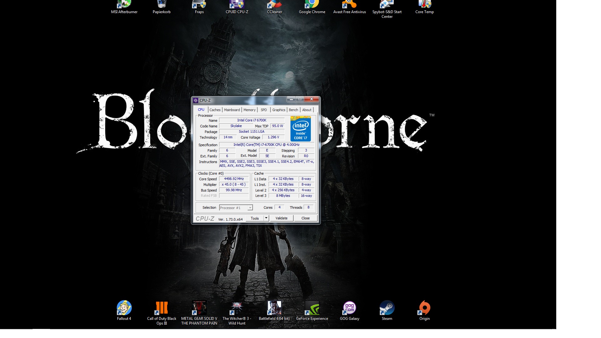

ich hab mir einen neuen computer zusammengebaut und kenne mich nicht so gut aus.

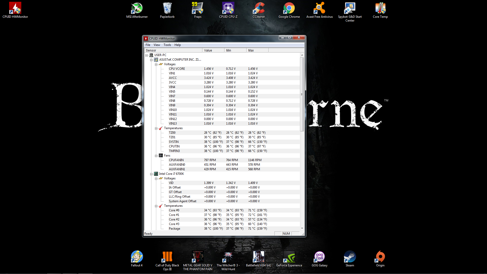

Jedenfalls hab ich mal hwmonitor installiert und gesehen, dass die Spannung für die Cpu zu hoch ist ?
Im Bios werden ganz andere Spannungen angezeigt, ich hab die Einstellungen im Bios auf Auto gelassen.
Ist das ein Anzeigefehler ? Bios ist up2date

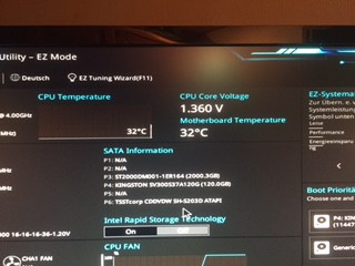

Klar ist das zu hoch, da Bios auch 1.36V anzeigt.
Automatische Übertaktungfunktion im Bios ausmachen.
Normal ist ~1.2V
AUTO ist dein Fehler. Definiere alle Spannungen, Timings und Bus-Frequenzen von Hand, dann kannst du übertakten.
Orientiere Dich eher an den Angaben im BIOS, (Fremd-)Tools haben oft Probleme die Sensoren/Werte richtig auszulesen und liefern meist falsche bzw. ungenaue Werte.
Trotzdem sind 1.36V VCORE bei Standardtakt i7-6700k von 4 GHz um einiges zu hoch (Standard VCORE ~ 1.2V), aber noch kein dramatischer Wert. Je nach CPU-Güte sollten/können die Werte zwischen 1.0V und 1.3V liegen, 1.3V allerdings nur wenn man übertaktet, hier aber anscheinend nicht der Fall.

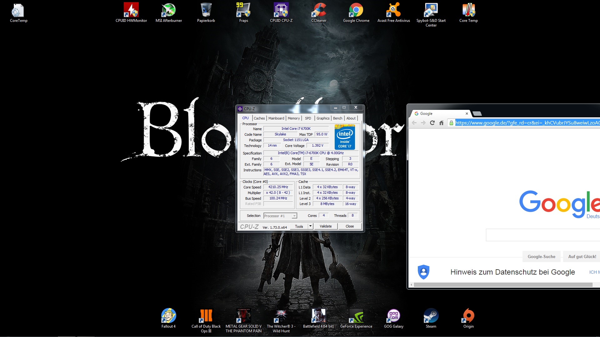

ich hab jetzt mal ein bisschen manuell was eingestellt, und werde das mal testen
Jetzt wo ich die Spannung gesenkt habe bekomm ich immer einen Bluescreen, das war bei den vorherigen Einstellungen nicht der Fall
Übertaktung habe ich rausgenommen

Lass die CPU mal auf Standard-Takt/Spannung etc. laufen (alles auf "Auto"), also kein OC. Wie sehen da die Spannungen im BIOS aus?!

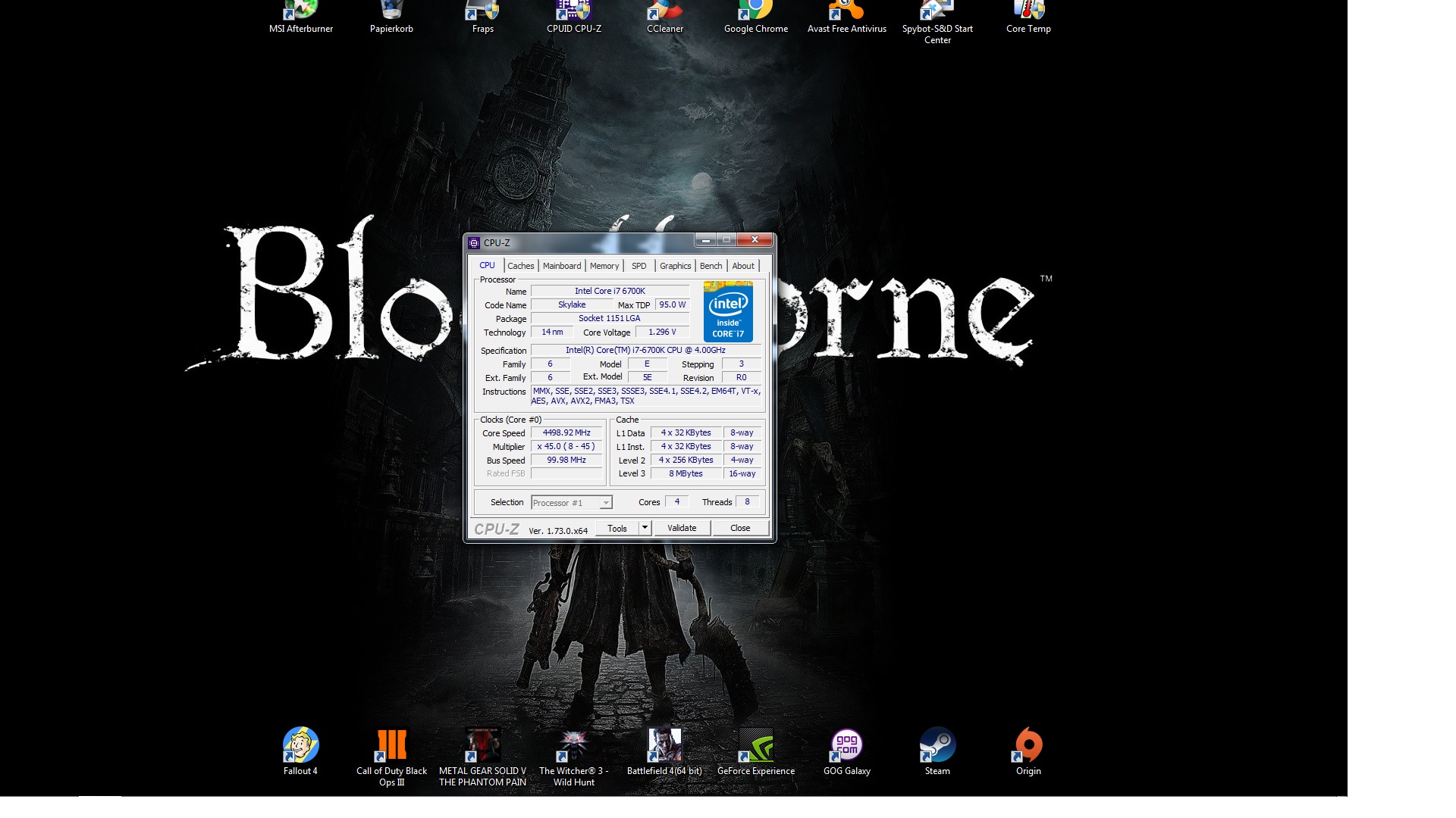

Etwas über 1,3 Volt, aber wenn ich dann Cpu-z öffne zeigt es immer mehr an als im bios
Habe mich nochmal etwas schlau gemacht: Skylake-CPU's vertragen wohl etwas mehr Spannung als Haswell z.B., deshalb sind Werte von über 1.3V nichts außergewöhnliches. Selbst Spannungen über 1.4V sind ok, bei gleichzeitig relativ moderaten Temperaturen.

ja die cpu war auf 4,5 ghz übertaktet ich hab jetzt mal alles auf default gesetzt
trotzdem ist die Spannung immer noch ziemlich hoch, andere haben wie bereits erwähn nur etwas über 1,2 volt
ich habe btw. ein asus z-170a mainboard und ein Thermalright Macho 120 Rev. A Kühler verbaut
die Temperaturen gehen im prime fast an die 80 grad, da stimmt doch was nicht :(
CPU's unterscheiden sich selbst bei identischem Modell produktionsbedingt immer etwas voneinander. Du scheinst wohl ein Exemplar erwischt zu haben, welches von Haus aus etwas mehr Spannung benötigt, das ist erstmal nicht dramatisch, verringert allerdings den Übertaktungsspielraum bzw. das Übertaktungspotenzial. Übersteigt die Spannung nicht die 1.4-1.45V ist das "ok".
