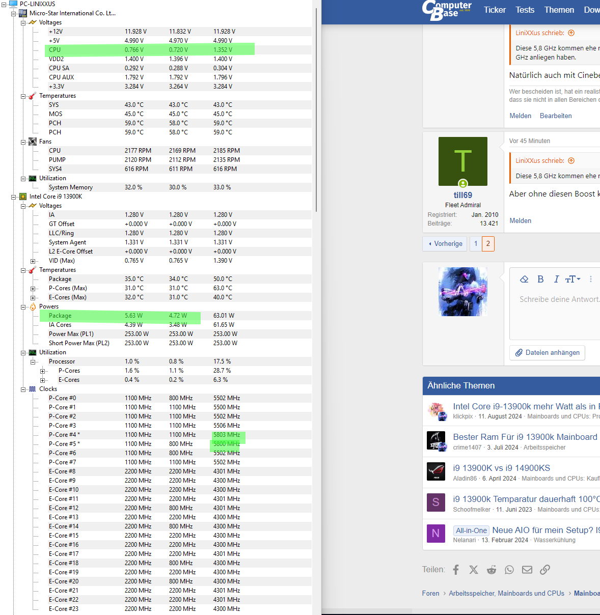

Das grün markierte „CPU“ ist quasi vCore? Also die tatsächliche Spannung??LiniXXus schrieb:Sehe es aber nicht so kritisch an, weil mit dem Energiesparen von Windows auch Leistung reduziert wird.
JaPaddy0815X schrieb:Das grün markierte „CPU“ ist quasi vCore?
@LiniXXus
Mit max. 1,35V ist auch alles ok.
Ohne die 5,8GHz wären wahrscheinlich locker 1,25V drin.
1,350v sind im Lastwechsel und ist nicht die Spannung die unter Last (ab driftet) herauskommt, denn die liegt bei mir wie im Bild 2 zu sehen ist um die 1,256v. Habe aber UV bei mir am Laufen, sonst würde die VCore auch bei mir höher gehen.

Und wieso ist bei ihm VID (Max) nur bei 0.765 und bei mir doppelt so hoch?till69 schrieb:Ja

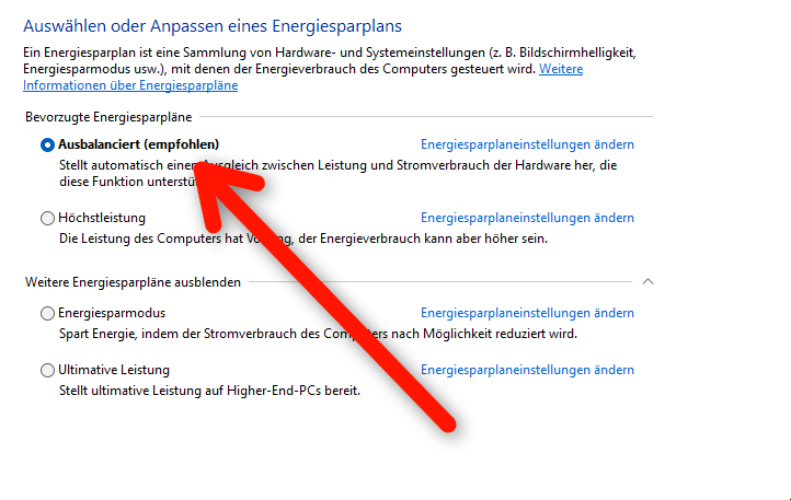

Ausbalanciert reduziert VID (Max) um 50%?LiniXXus schrieb:Weil das dieses Windows Energiesparen auf ausbalanciert ist.
Würdest du mir das auch empfehlen oder verliert man dadurch zu viel Performance??
Vergiss doch mal dieses VID! Die VID Spannung ist keine echte anliegende Spannung.
Das Energiesparen lässt alle Kerne heruntertakten und damit wird auch zu diesem Zeitpunkt auch die Spannung mit reduziert. Sobald was gemacht wird, wird der Prozessor wieder an Leistung zu nehmen und daher ist dieses Spiel immer komplett unterschiedlich. Energiesparen halt, damit nicht ständig die volle Leistung anliegen muss und sich je nach Last halt das nimmt, was es benötigt.
Die VCore mit HWInfo findest du hier:
Habe meine nur etwas anders umbenannt.
Du verlierst rein gar nichts, sobald du ein Spiel oder Anwendung startest, liegt wieder die volle Leistung an. Einfach selbst mal austesten und beobachten, wie sich der Takt und die Spannung dazu verhält.Paddy0815X schrieb:Würdest du mir das auch empfehlen oder verliert man dadurch zu viel Performance??
Das ist die aktuelle Vcore (hier im Leerlauf/Idle)Paddy0815X schrieb:nur bei 0.765

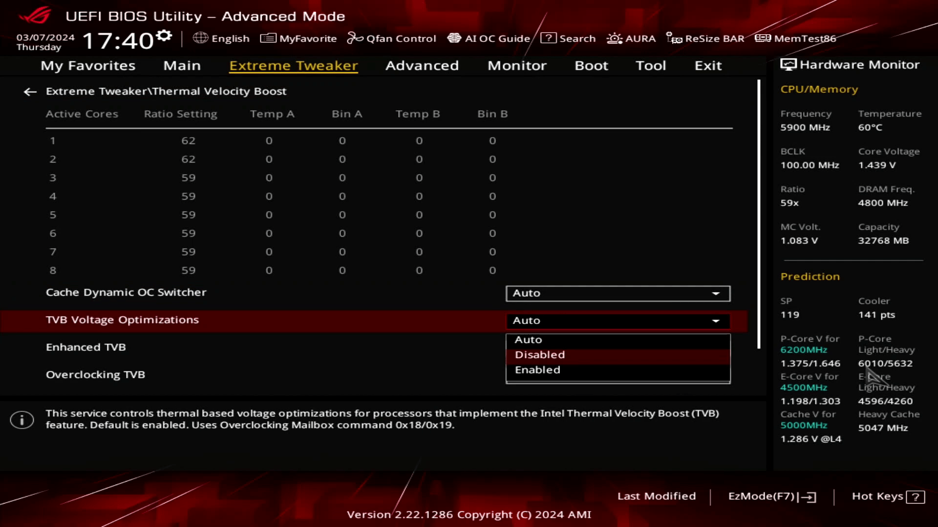

Ich werde spöter mal im BIOS Thermal Velocity Boost deaktivieren, also Sync all Cores auf 55 stellen und dann mal ein wenig zocken.
Ich poste dann anschließend ein Bild mit dem vCore.
Nicht nötig, sollte schon durch "TVB disabled" nicht höher gehenPaddy0815X schrieb:also Sync all Cores auf 55 stellen

Ist es die Option die LiniXXus gezeigt hat?till69 schrieb:Ok, scheint es bei Asus nicht zu geben

@till69 Was ich jetzt gemacht habe:
TVB Voltage Optimizations -> Disabled
Enhanced TVB - > Disabled
Overclocking TVB -> Disabled
Diese Einstellungen hab ich vorgenommen:
Windows Energiesparplan -> Ausbalanciert
