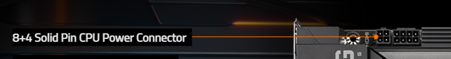

Hi,
Ich habe das Gigabyte B650 Gaming X AX 1.1
Mein Prozessor ist Ryzen 7800X3D
Auf dem Mainboard hat der CPU Stromanschluss 8+4 Pins, wie ihr auf dem Bild sehen könnt.

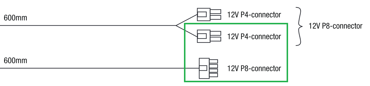

Die beiden CPU-Kabel, die mit dem Netzteil geliefert wurden (be quiet! Pure Power 12 M 850W ATX 3.0), haben entweder 2x4 Pins oder 1x8.
Meine Frage ist, wie verbunden werden sollte.

ja und wo ist das Problem? den 8Pin dran und einen der 4 pins, der passt.
Wie denn auch sonst? Ernsthafte Frage: Wie bitte willst du es sonst anstecken?
Reaktionen: Mystforce1978, Stereosound und bart0rn
1x8 + 1x4 (und 1x4 #2 weglassen)
Reaktionen: Mystforce1978, Stereosound, Skudrinka und eine weitere Person

Dann stecke beide Stecker hinein und gut ist.
Jo habe ich jetzt auch gemacht. Danke für eure Hilfe
Reaktionen: rg88
Macht es dann einen Unterschied, wenn ich jetzt 2 Kabel verbunden habe?
kurz : nein,nur der 8er muss angeschlossen sein
lang : wenn du mehr als 300 watt fuer die cpu brauchst, weil du jetzt unter den extrem uebertaktern bist dann vielleicht.
