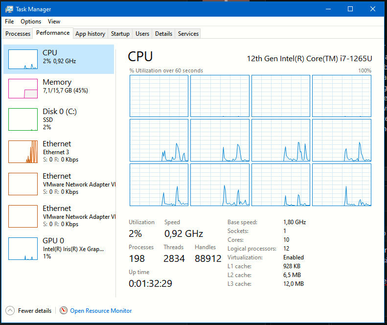

Timur35 schrieb:
habe im Taskmanager nach geschaut und habe gesehen das er nur auf 0.78 GHz arbeitet
Ist bei mir auch so. Oder hast du ein Problem damit?

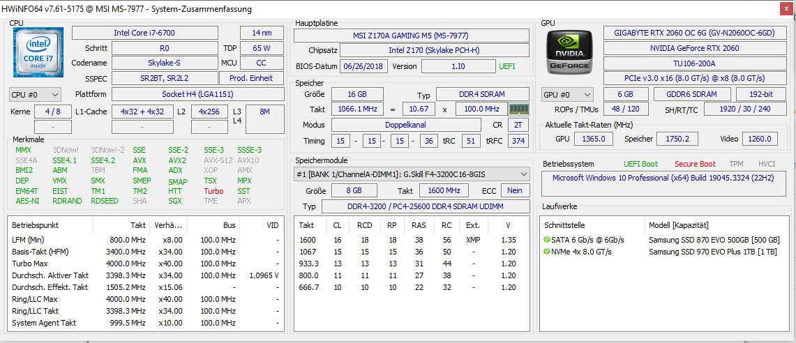

HITCHER_I schrieb:
Vielleicht zeigt hwinfo64 ein Problem an.

Edit: Starte HWInfo mal mit der Sensoren Option anstatt des Überblicks und schau dir die CPU Temperatur an

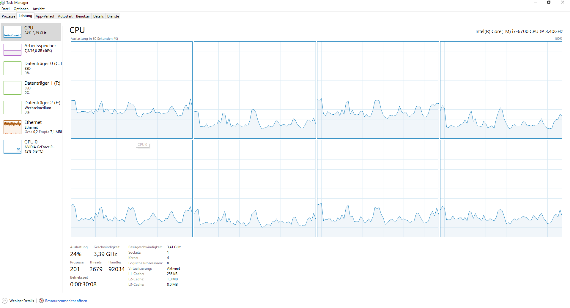

Wieso hat die CPU eine Auslastung von 24%?

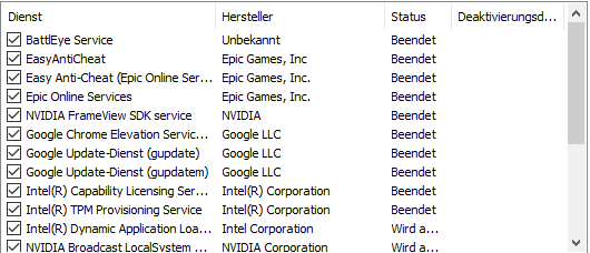

Was läuft im Autostart:
Ausführen: msconfig - Reiter "Dienste" - Alle Microsoft-Dienste ausblenden ?
Auf dem Screenshot vom Taskmanager scheint irgendwas im Hintergrund die Netzwerkschnittstelle mit 7 MB/s zu belasten - vielleicht eine Game-Launcher Download mit Entpacken im Hintergrund?

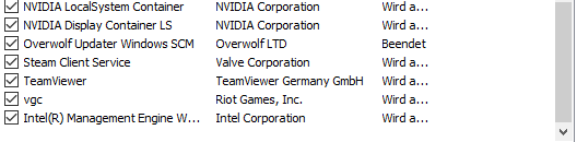

Das ist das was ich gefunden habe

Na, dann klick mal ab, was alles nicht dauernd benötigt wird.
Google kann alles raus, Epic und Steam auch.
Brauchst Du den Teamviewer privat?
ne theoretisch kann ich das alles aus machen muss ich mal probieren ob es dann was ändert
Habe ich schon probiert funktioniert auch jedoch muss ich jedesmal wenn ich den PC an machen das Häckchen raus nehen und das finde ich ist nicht sinn der sache
Also oben im ersten hwinfo screenshot zeigt es Turbo rot an, dh. inaktiv. Vielleicht im BIOS deaktiviert?
Muss das an sein ? dieses turbo hab in den bios gechaut dort ist ess auf off
