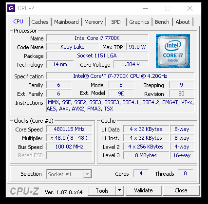

ich habe folgendes Problem und hoffe einer kann mir helfen.
Ich habe den Intel Core i7 7700k mit Basistakt von 4,2 Ghz. Sobald ich über den Bios den Gameboost aktiviere komme ich auf 4,8 Ghz.
Wenn ich dann Core Temp öffne und schaue wie sich die CPU verhält fällt mir auf das im Idle die Frequenz zwischen 4.2 und 4,8 Ghz schwankt. Sobald ich die CPU mit Prime komplett auslaste fällt die Frequenz auf 4.2 Ghz.

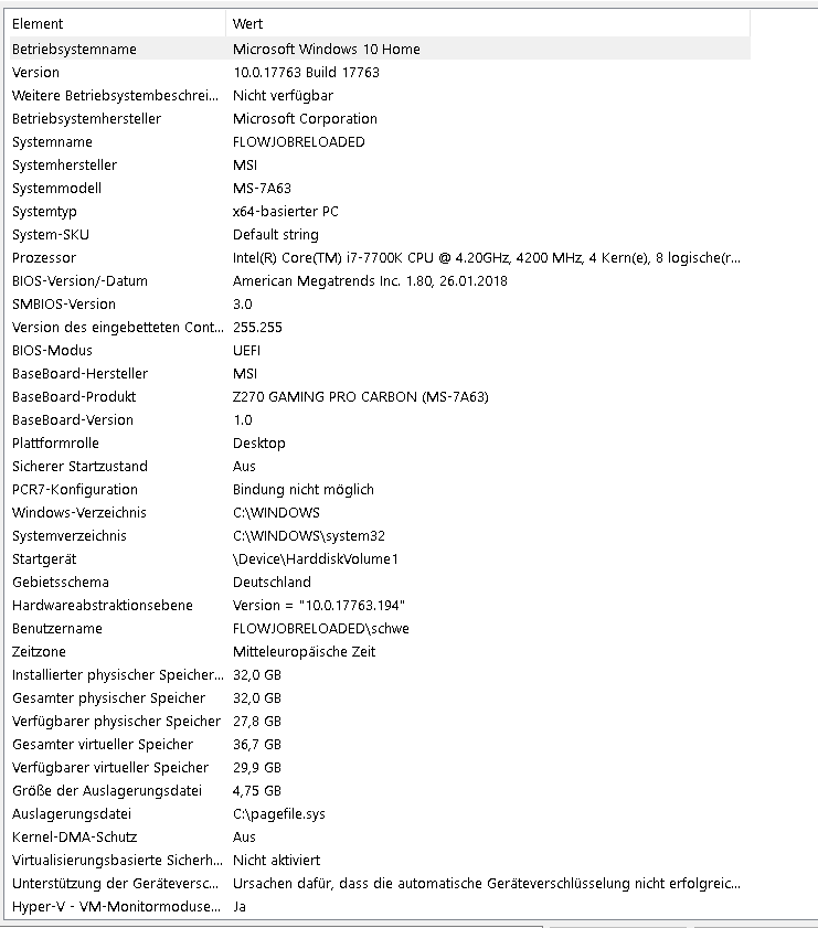

im Anhang noch die Eckdaten zu meinem System.
Ist das normal, oder ist die CPU defekt?
Vielen Danke im Voraus.
das bios übertaktet deine cpu. vermutlich mit viel zu viel vcore.
du hängst wohl im temperaturlimit. stell alles manuell ein.

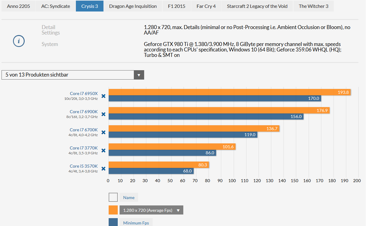

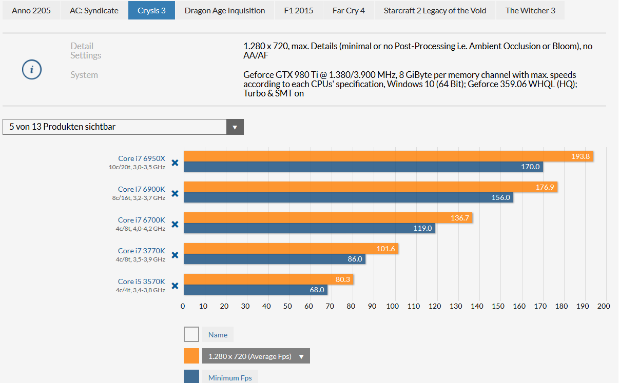

Crysis3 kann sehr gut mit vielen Kernen:
