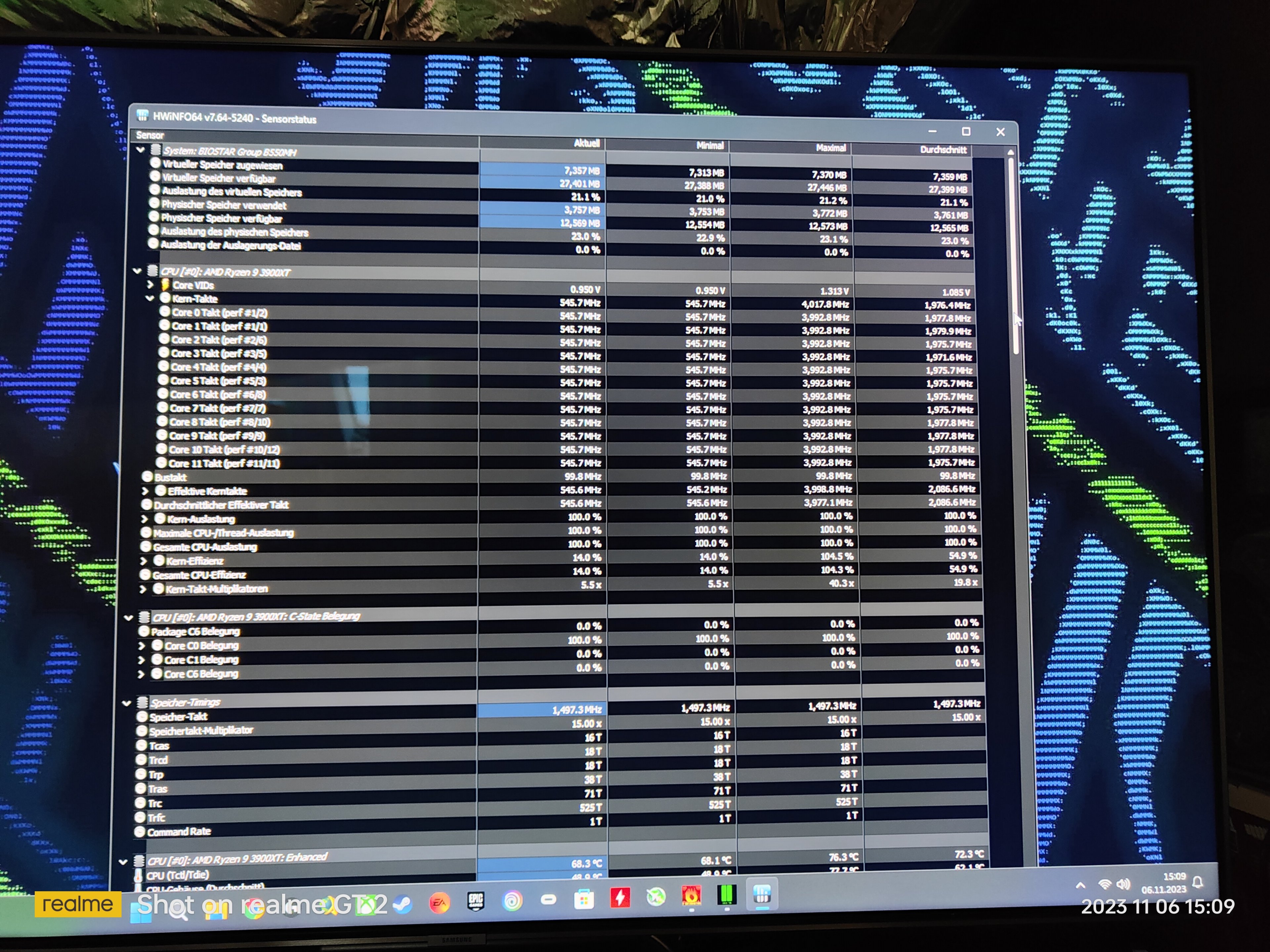

CPU taktet auf 500mhz runter

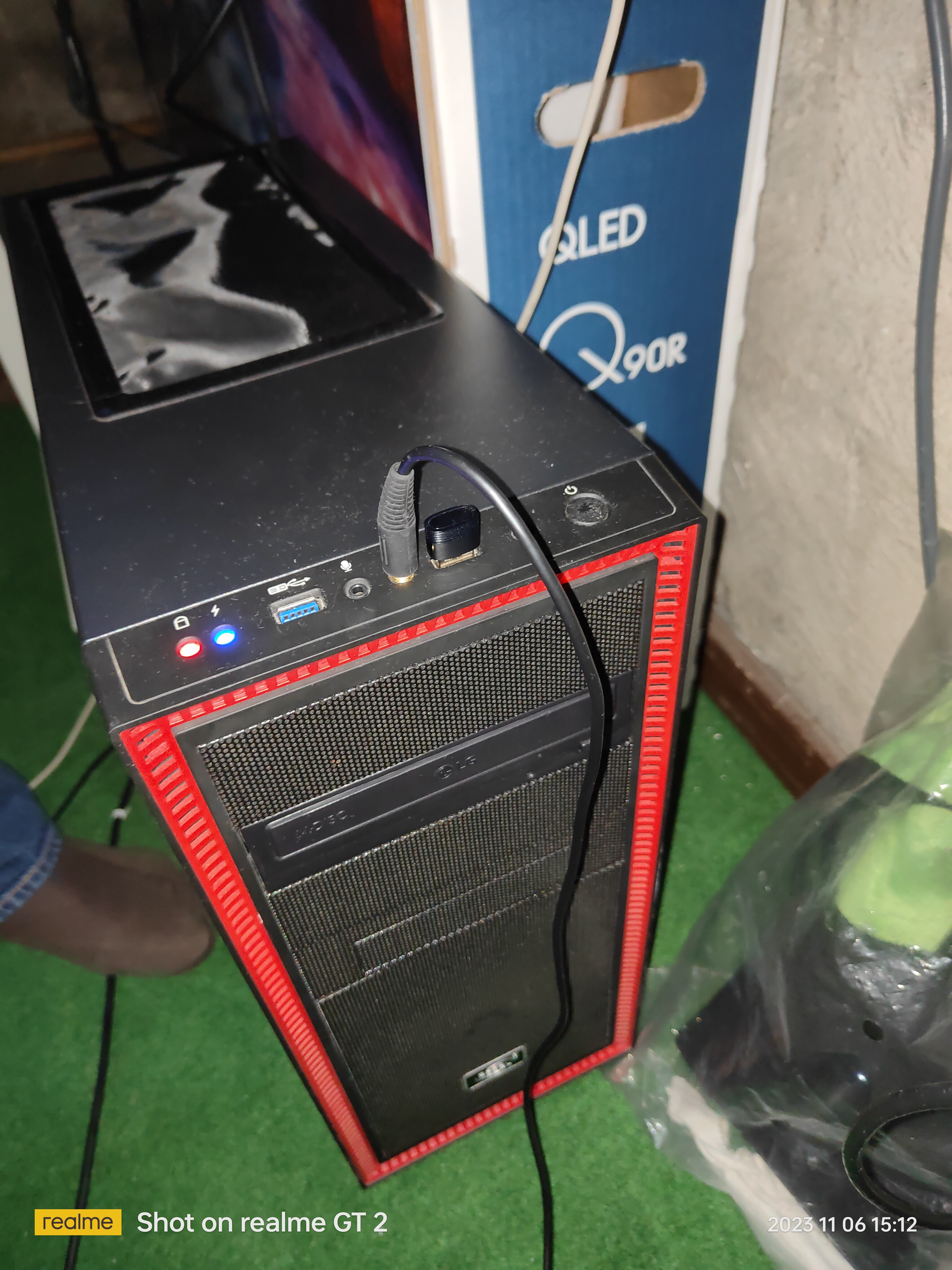

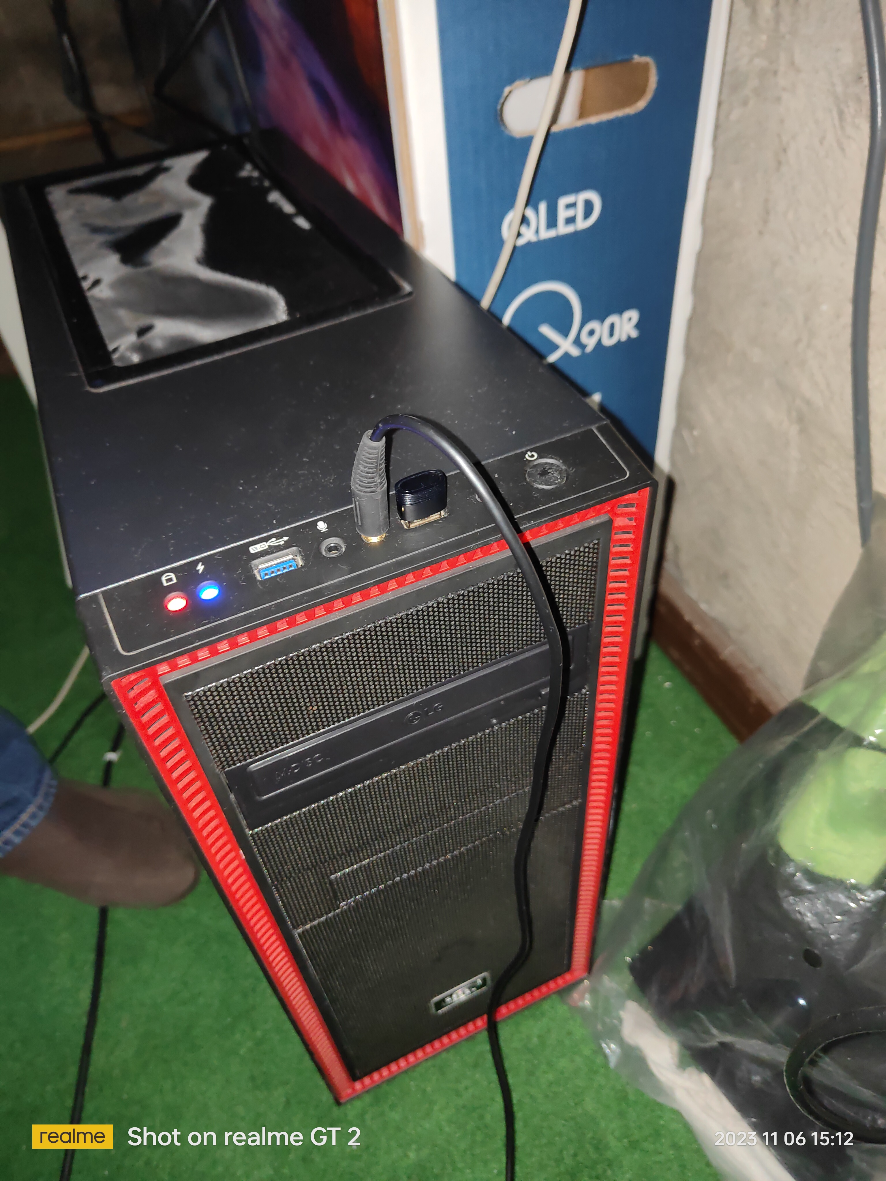

Bitte mal ein Foto vom Inneren reinstellen
Vermute aber auch ganz stark die Spannungswandler als Problem, das krasse runtertakten ist ein klassisches Indiz dafür. Da gehört ein Top-Blow-Kühler auf die CPU.
Ich mache später Fotos innen Raum ist Clean ich achte auf Kabelmanagement und guten airflow

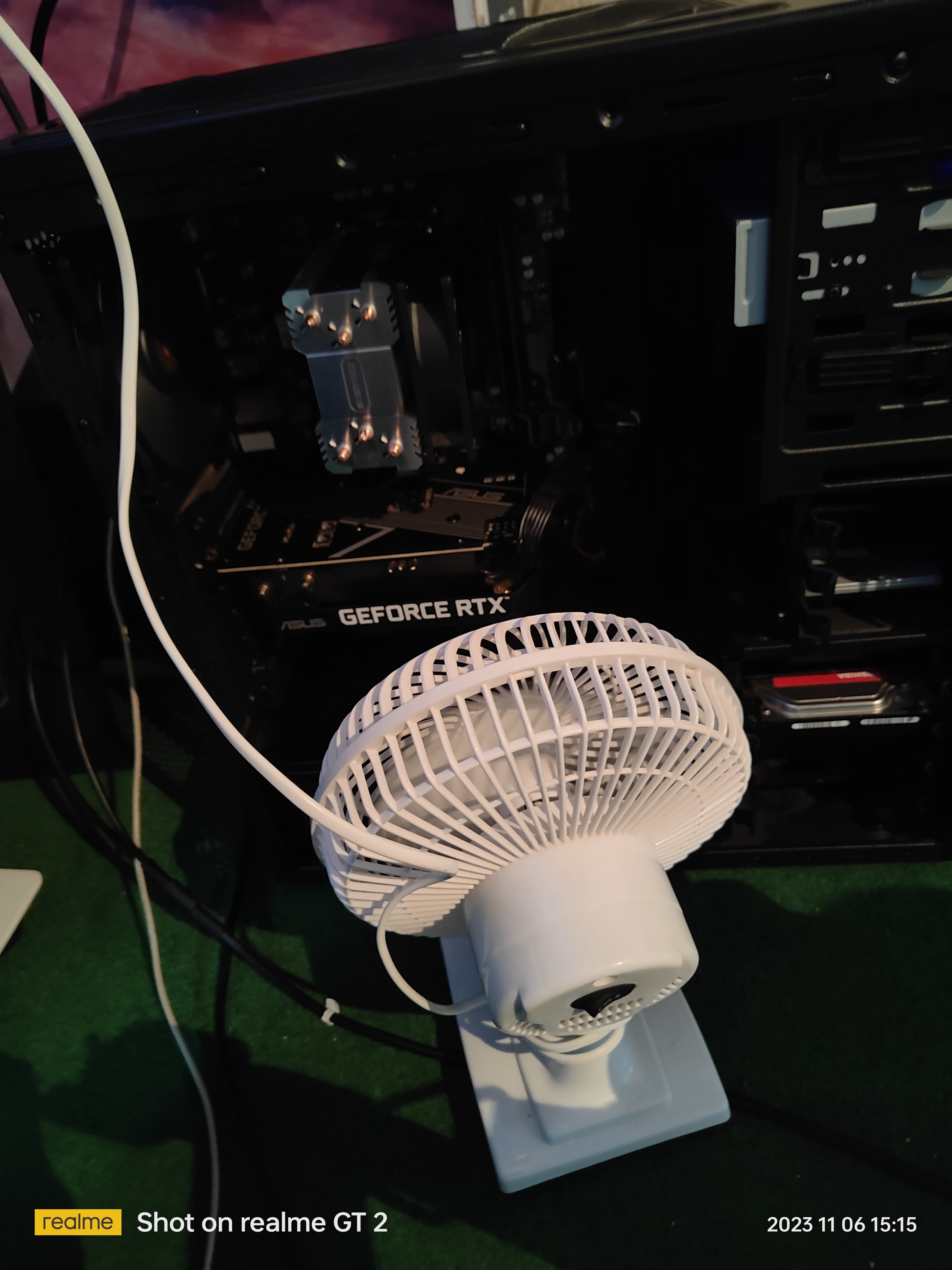

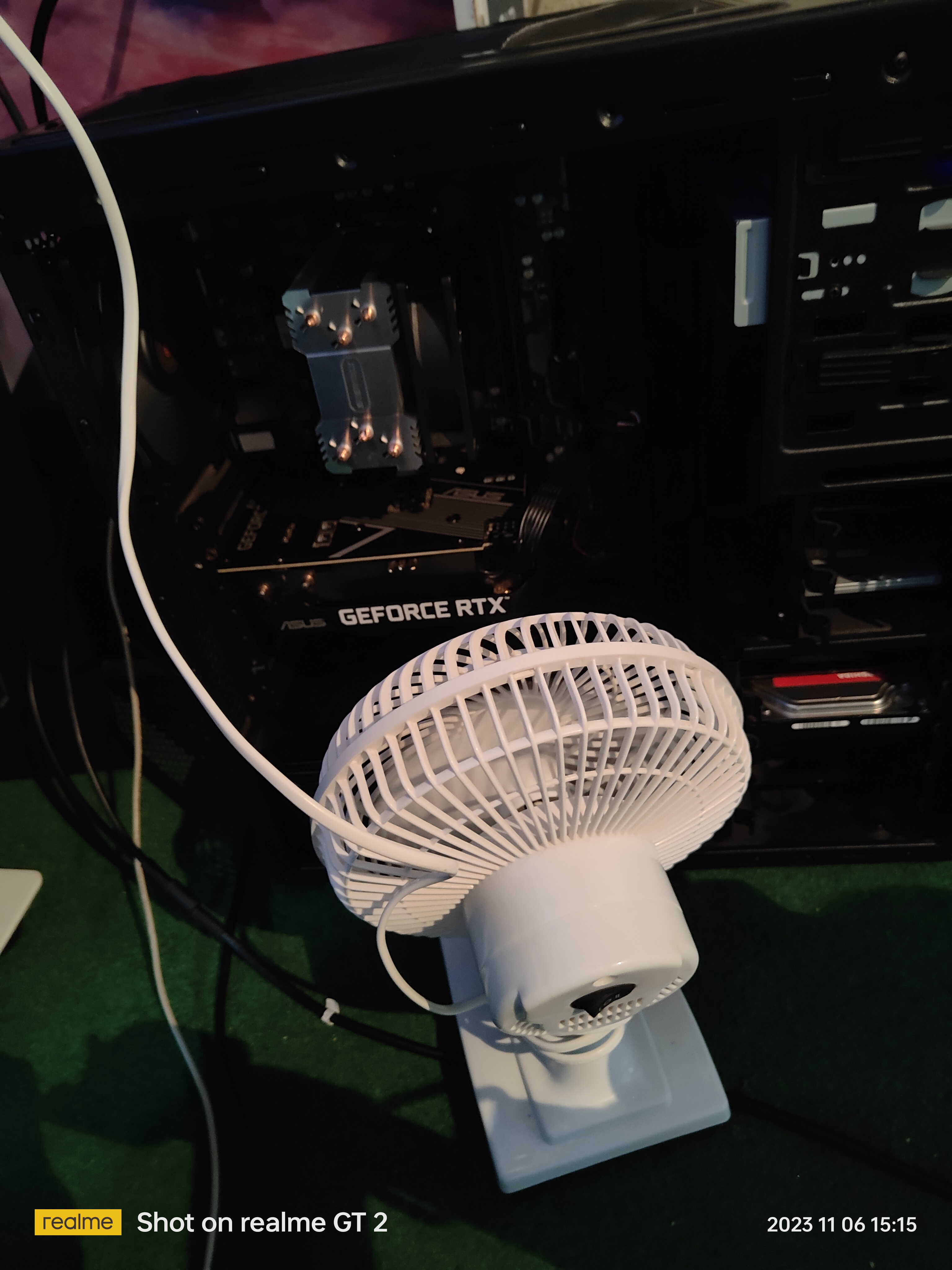

Bevor du auf Verdacht einen neuen Kühler kaufst würde ich eher einfach einen Lüfter nehmen und den direkt auf die VRMs richten. Alternativ Seitenteil weg und mit einem Ventilator volle Kanne rein blasen. Läuft es dann besser, weißt du woran es liegt. Dann kann man immer noch über einen Top-Blower nachdenken.
Reaktionen: Mettmelone
Gute Idee 👍🏻 werde ich heute Abend direkt testen mit dem Ventilator
PC läuft seit ungefähr 10 min
So hier noch ein paar Aufnahmen vom Gehäuse

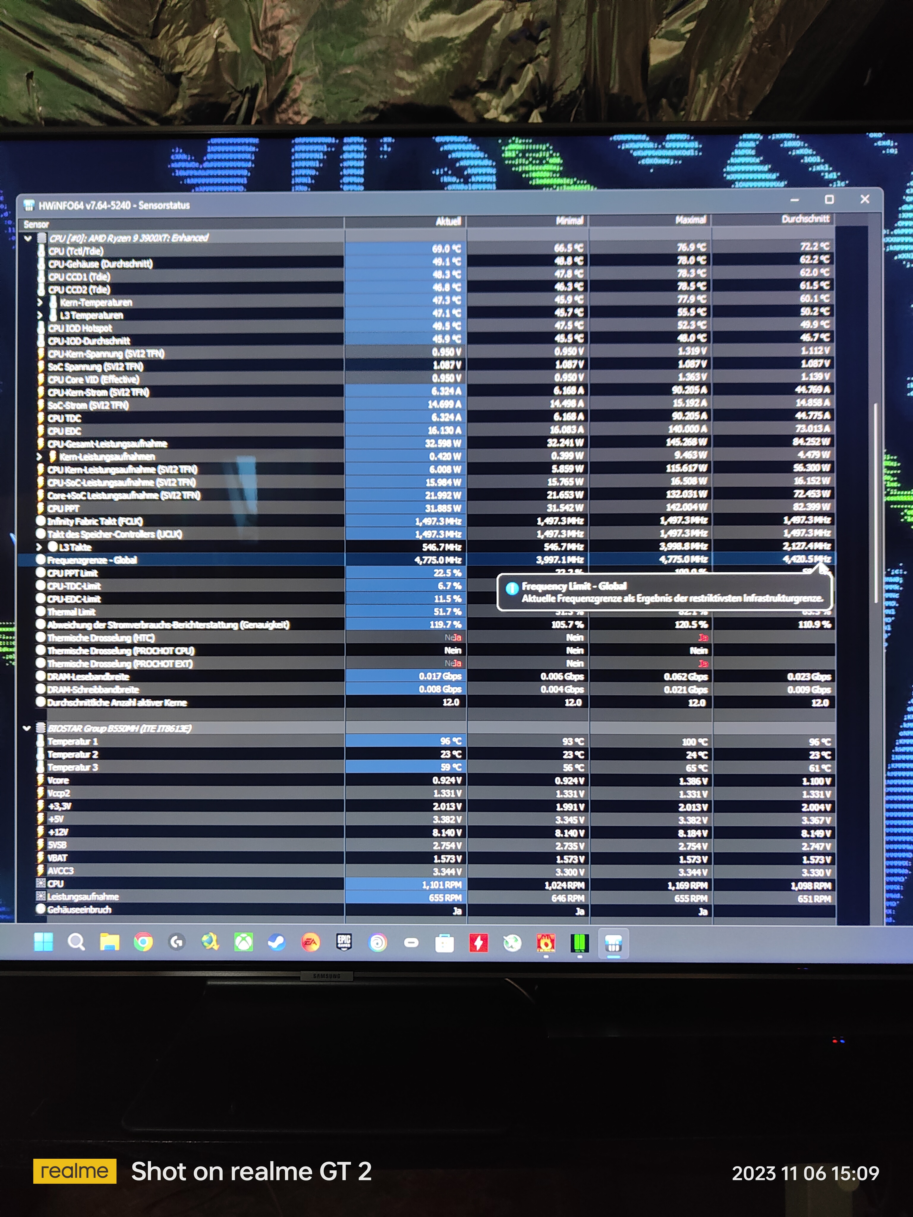

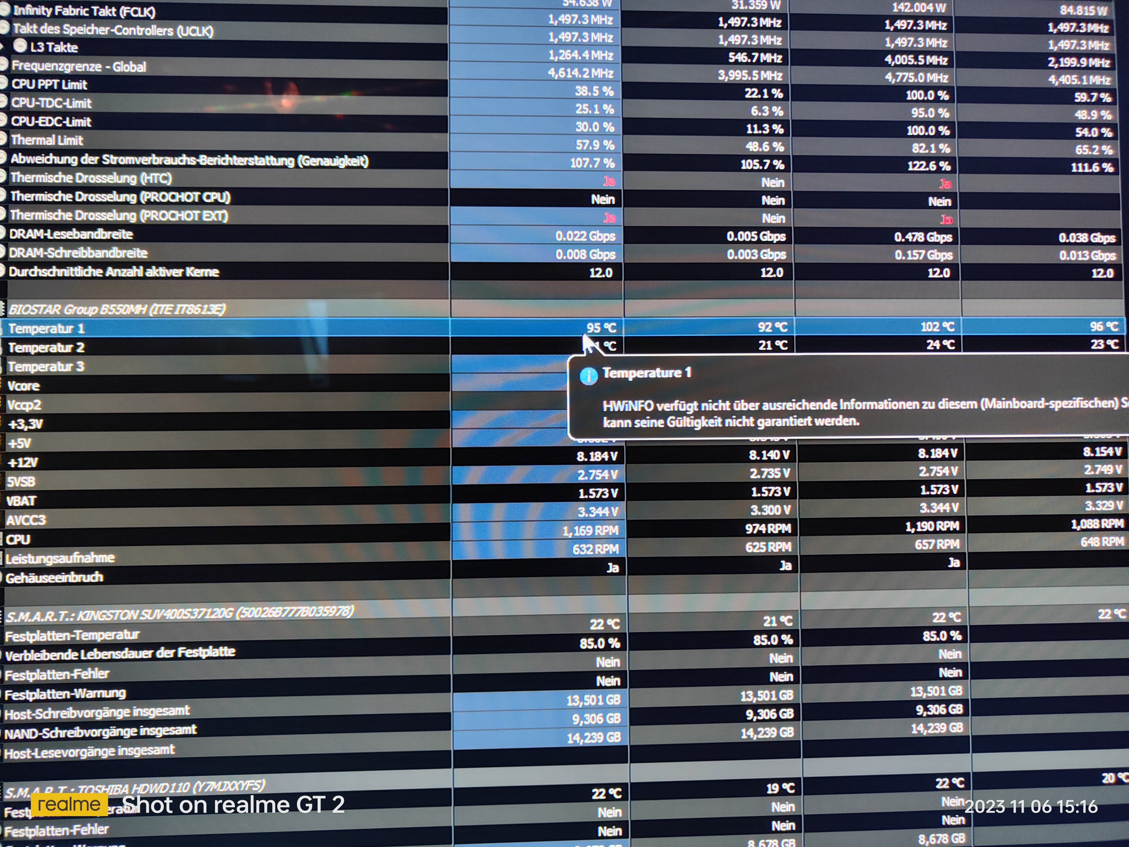

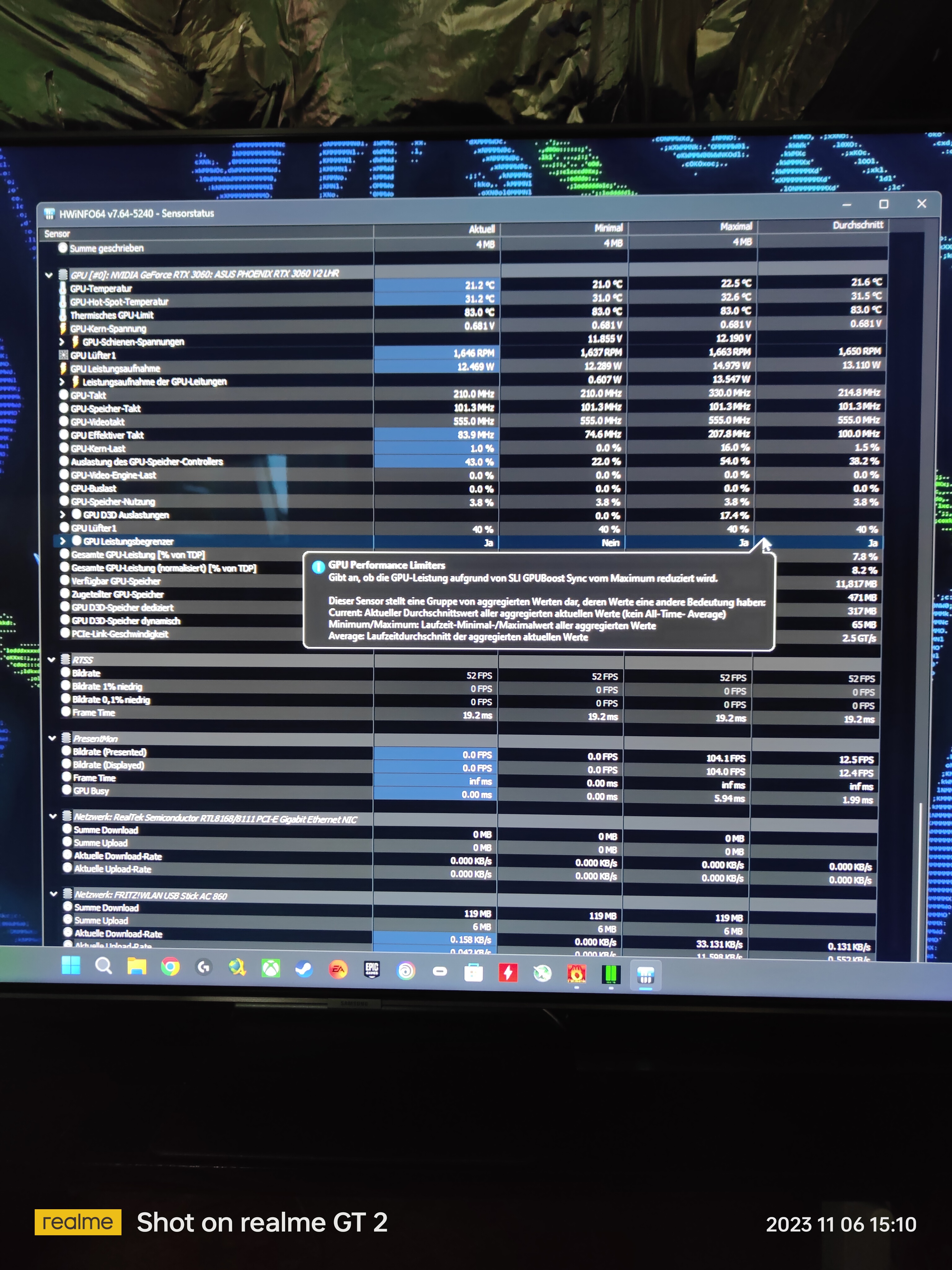

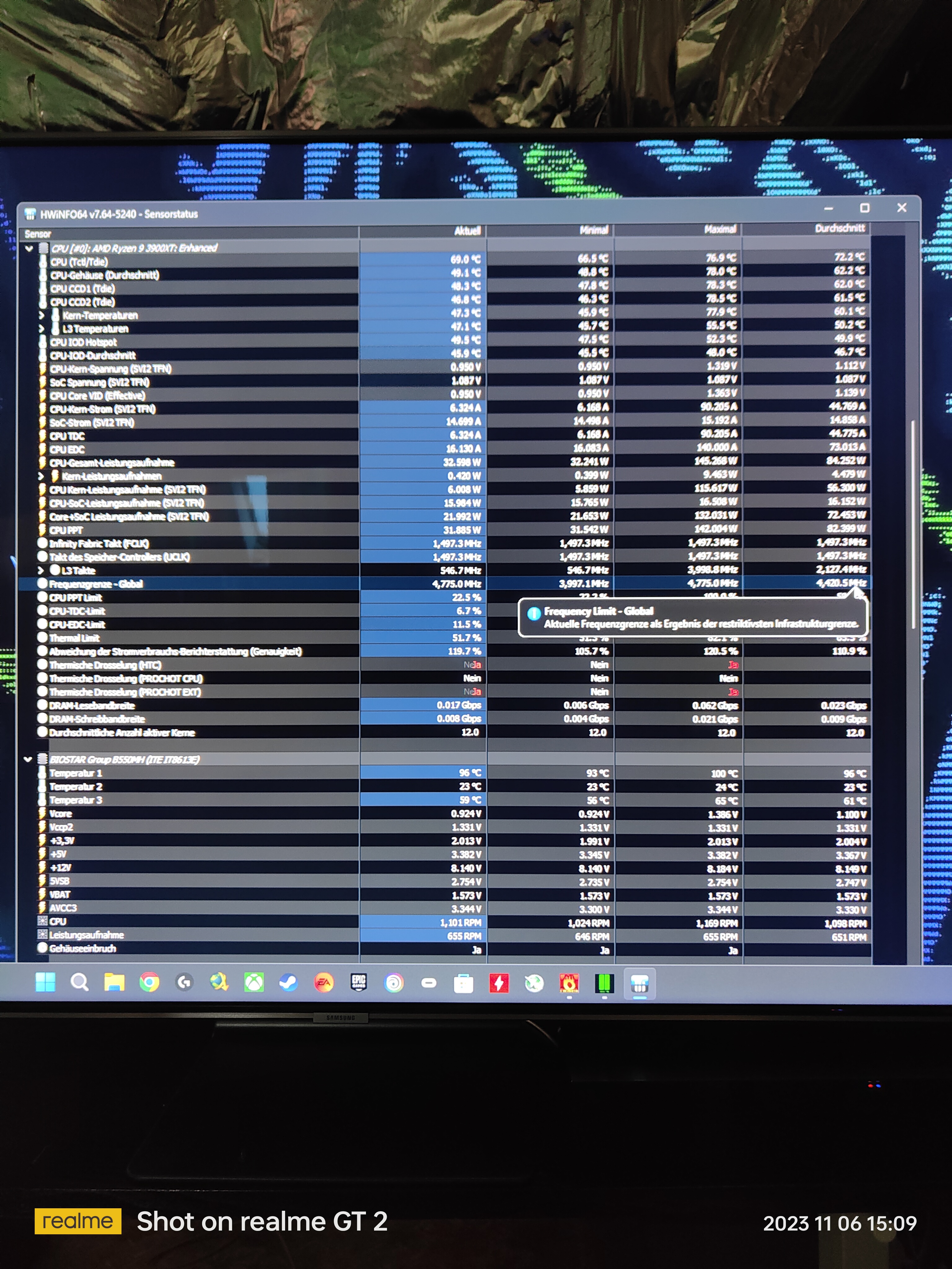

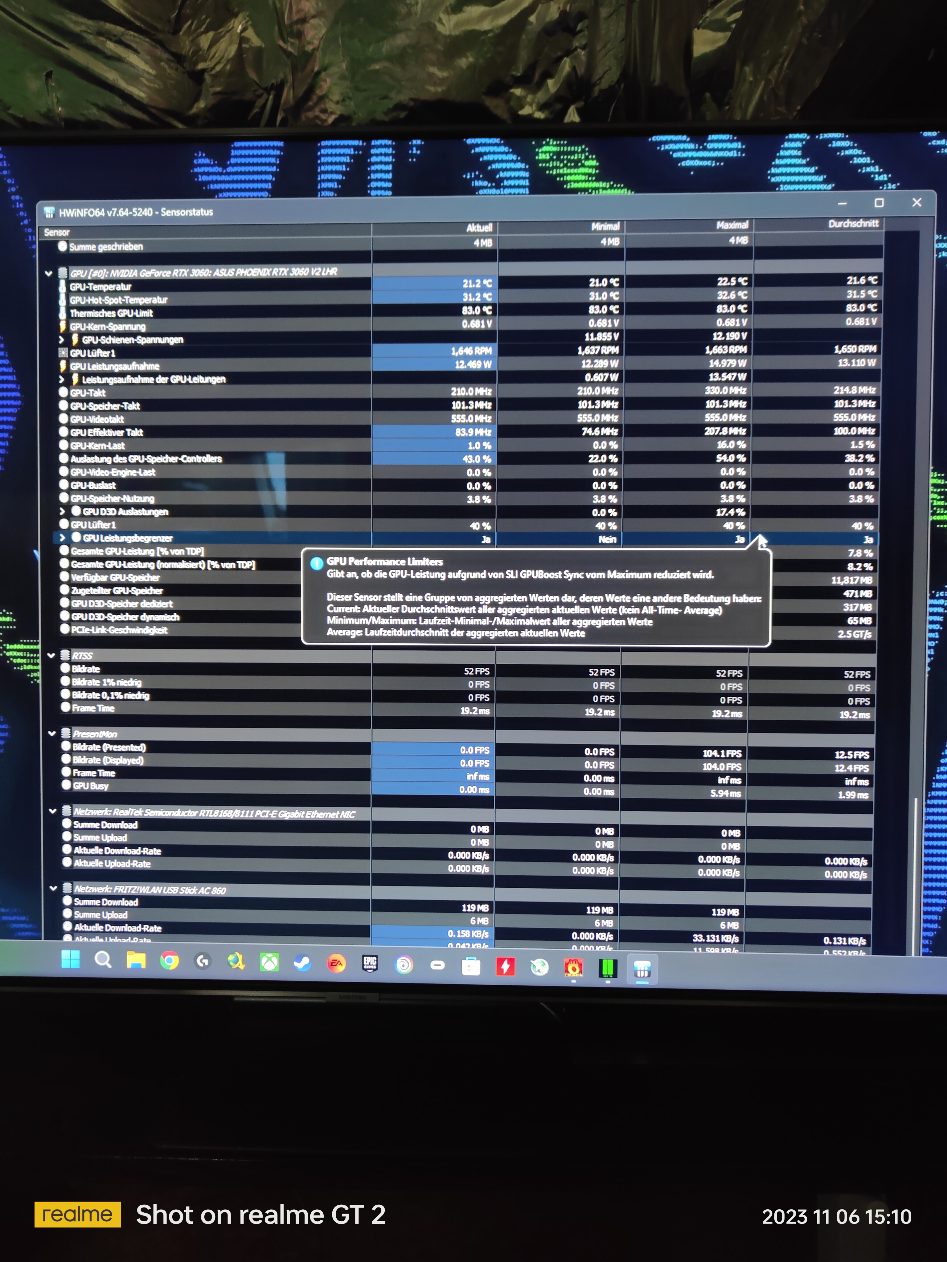

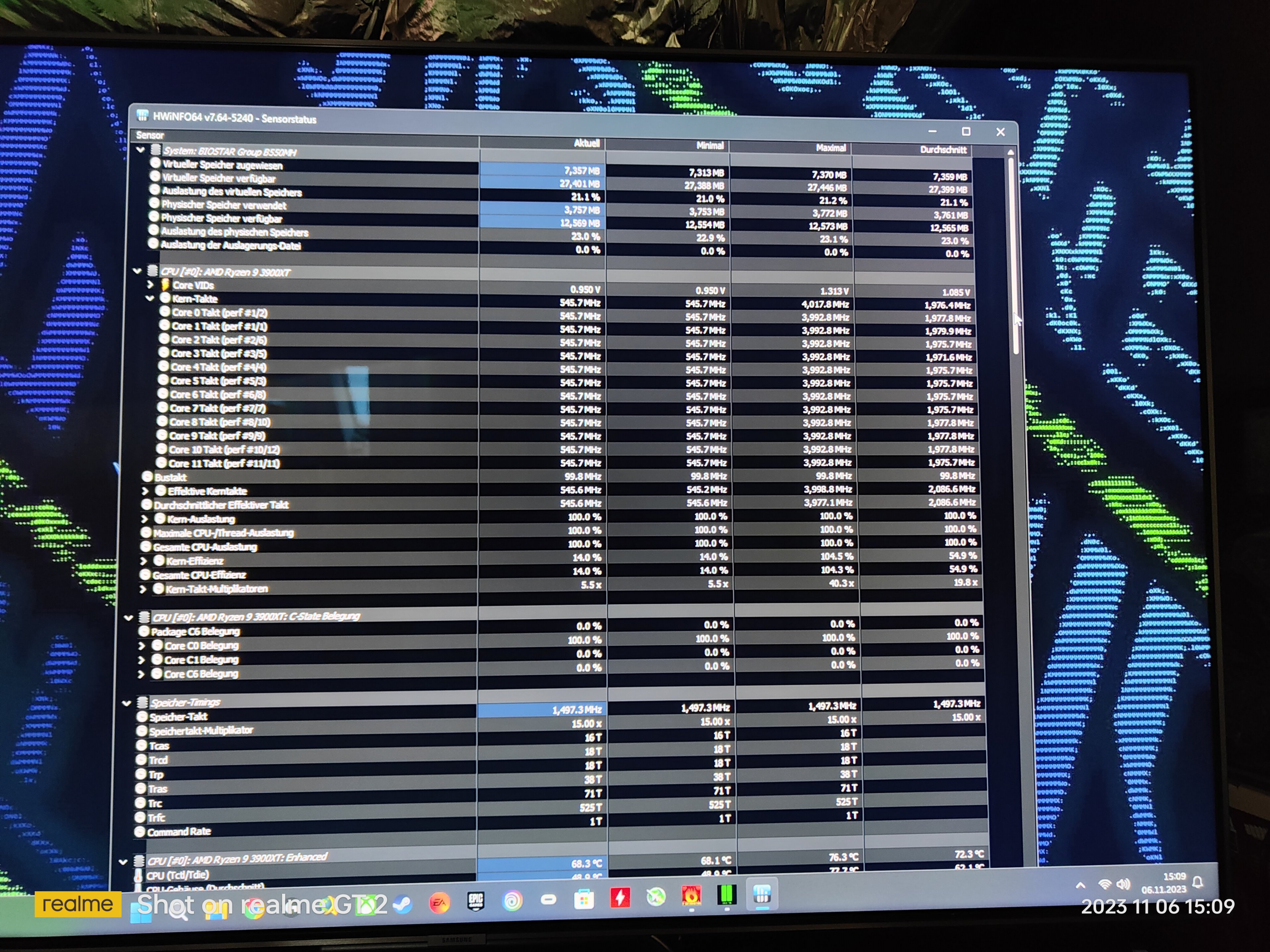

1 Sensor vom Biostar hat 102 Grad max
Aber es steht nicht welcher Wert so hoch ist trotz Ventilator noch immer unter CPU stresstest bei 96 Grad.
Taktet auch alle paar Sekunden runter auf 500 mhz
@wrglsgrft ich habe den Ventilator direkt auf die Spannungswandler keine Besserung und die sind sehr heiß

was für ein CPU-Kühler ist das ?
Kannst du dessen üfter mal höher drehen lassen?
Wenn man aber mal so im Netz sucht scheinen die 500 Mhz bei dem Board und einer etwas stärkeren CPU leider üblich zu sein, die VRMs sind halt extrem billig/ineffizient gebaut.
Thermische Drosselung bei max. 78°C kommt mir seltsam vor. Aber dass die CPU aus thermischen Gründen runterregelt steht da ja klar in rot.
Würde das Board einfach rauswerfen, nicht umsonst empfiehlt nieman das Biostar Zeug, im Netz liest man auch nur mit Problemen. Allein das das die VRMs so billig und ungekühlt sind, ist für Dauerlast Szenarien ein Todesstoß. ^^
Ja das hat mich auch gewundert die CPU ist ja ausreichend gekühlt unter last
Naja, sieht man auch im Test:
What you see here is that the CPU has hit a low minimum while running Cinebench, it went down to 545MHz at times, and now the average CPU frequency is 2.9GHz. This obviously causes a loss in performance. Now, this can only happen when the VRMs get too hot and start throttling the system. We noted that they can get up to 80c at full-load with no passive air cooling around them. This is when this can crop up.
If you have this motherboard in a cramped case, with no air cooling, especially around the top corner, this may happen to you when pushing the CPU on all-cores at once very hard. It won’t always happen, but it happens mostly when all the CPU cores are being pushed hard. It could happen more frequently on higher TDP CPUs.
Deine CPU zieht nochmal ein ganzes Stück mehr als der getestete 3600.
Reaktionen: Rhino One
Warum hast du immer noch nicht den Ryzen-Master genutzt? Der gibts viel mehr Auskunft als eine Drittsoftware...
