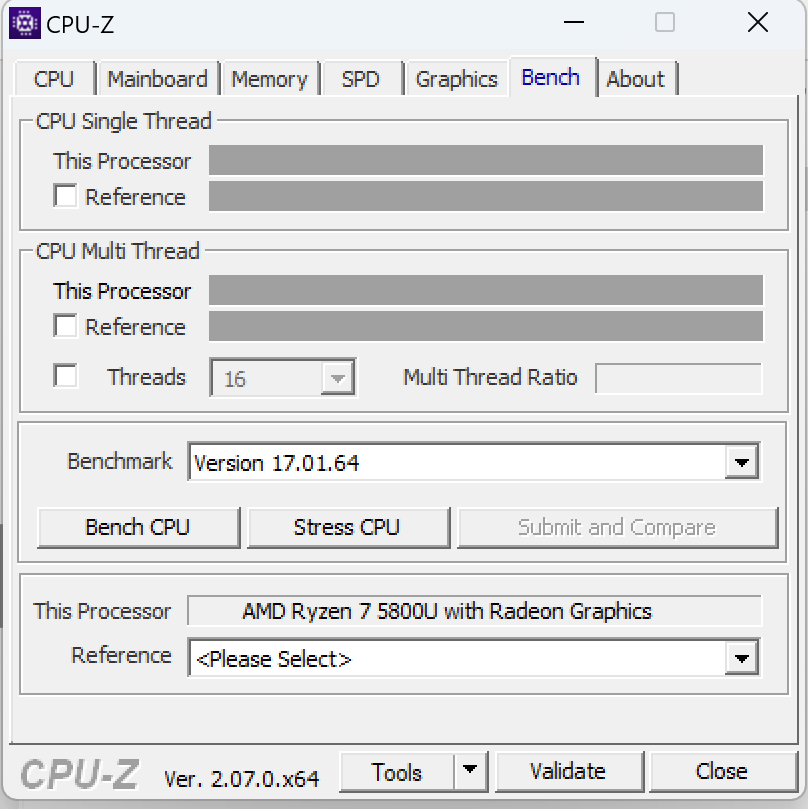

Welcher stresstest ist das?
Von cpuz und furmark

Dass CPU-Z einen Stresstest hat wäre mir neu. Meinst du vielleicht GPU-Z? Der würde aber nur die Grafikkarte belasten. Genau so wie Furmark. Wäre also ein Wunder, dass die CPU sich derweil schlafen legt.
Welcher Takt liegt im BIOS an?
So neu ist der nicht...
Ist ja nicht mal die aktuelle Version von CPU-Z.

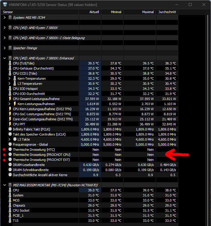

Hier mein Tip, ähnlich wie von @Mettmelone erwähnt:
Ich vermute, dass dein Mainboard bzw. manche Komponenten darauf zu heiß werden. Die Spannungswandlung um genau zu sein. Mach mal einen Benchmark in Dauerschleife und schau, wie schnell das Runtertakten auftritt. Dann schalte den PC für 10 min aus und mach den selben Test erneut. Aber dieses mal mit aktiver Belüftung auf die Spannungswandler neben und über der CPU. Also provisorisch mal 1-2 Lüfter auf den Bereich richten. Es kann sein, dass es dort tatsächlich zu heiß wird, oder ein Temperatursensor falsche Daten ermittelt. In beiden Fällen kann es zum Drosseln durch das Mainboard kommen, auch wenn die CPU selbst nicht heiß ist. In HWinfo kannst du auch nachvollziehen, ob thermische Drosselung aufgetreten ist. Auch wenn alle Temperaturen die du auslesen kannst gut aussehen. Es kann dann eine Lösung sein die CPU zu untervolten, den Bereich besser zu kühlen und zu kontrollieren, ob vorhandene Kühlkörper mit Wärmeleitpads auch Kontakt haben. Manchmal reicht es die Schrauben auf dem Mainboard nachzuziehen.
Hoffe der Tip hilft.
