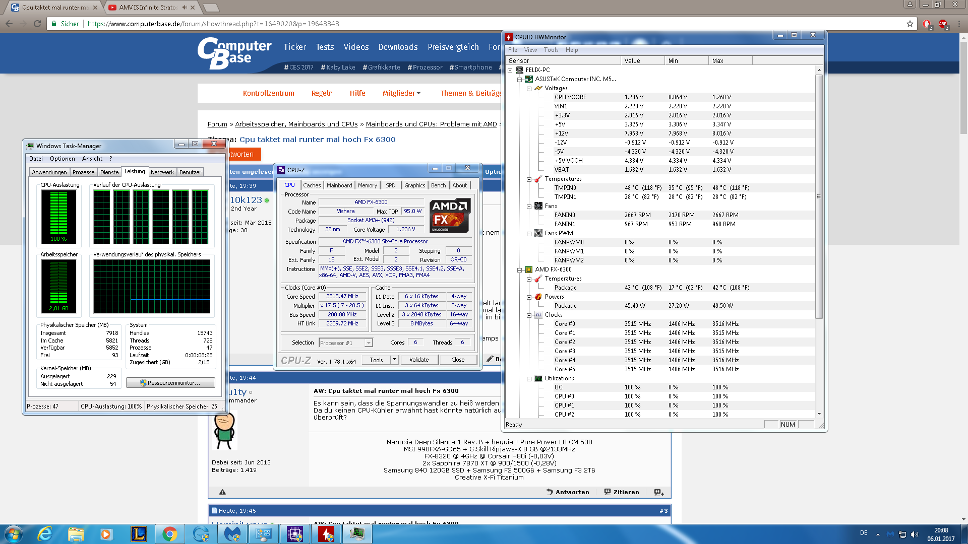

danke prime 95 von chip wollte mir grade nen netten trojaner mit installieren ich schicke euch mal nen screen von jetzt mit cpui hw monitor und den taskmanager qweqwe.png
wenn ich den stresse bleibt alles konstant
