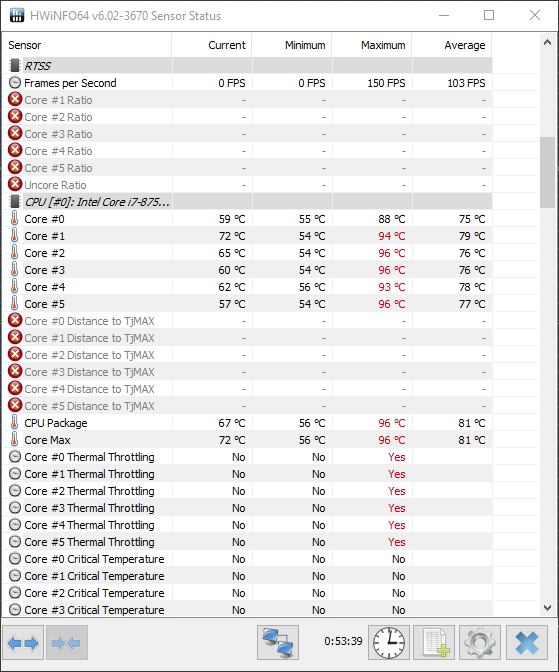

Prüfen ob es wirklich an der Temperatur liegt. HWiNFO zeigt an, wenn Throttling auftritt.

@cvzone also bei mir war der boost takt früher immer 3.9 GHz jetzt auch aber sie geht sogar manchmal auf 3.3 GHz runter und geht auch nicht mehr richtig hoch bei der gleichen Temperatur weil früher hat sie sogar bis 83 Grad 2 stunden oder mehr halten können auf 3.9 GHz
@Hauro ok danke schau ich mal nach
@C1996 habe ich schon aber danke
