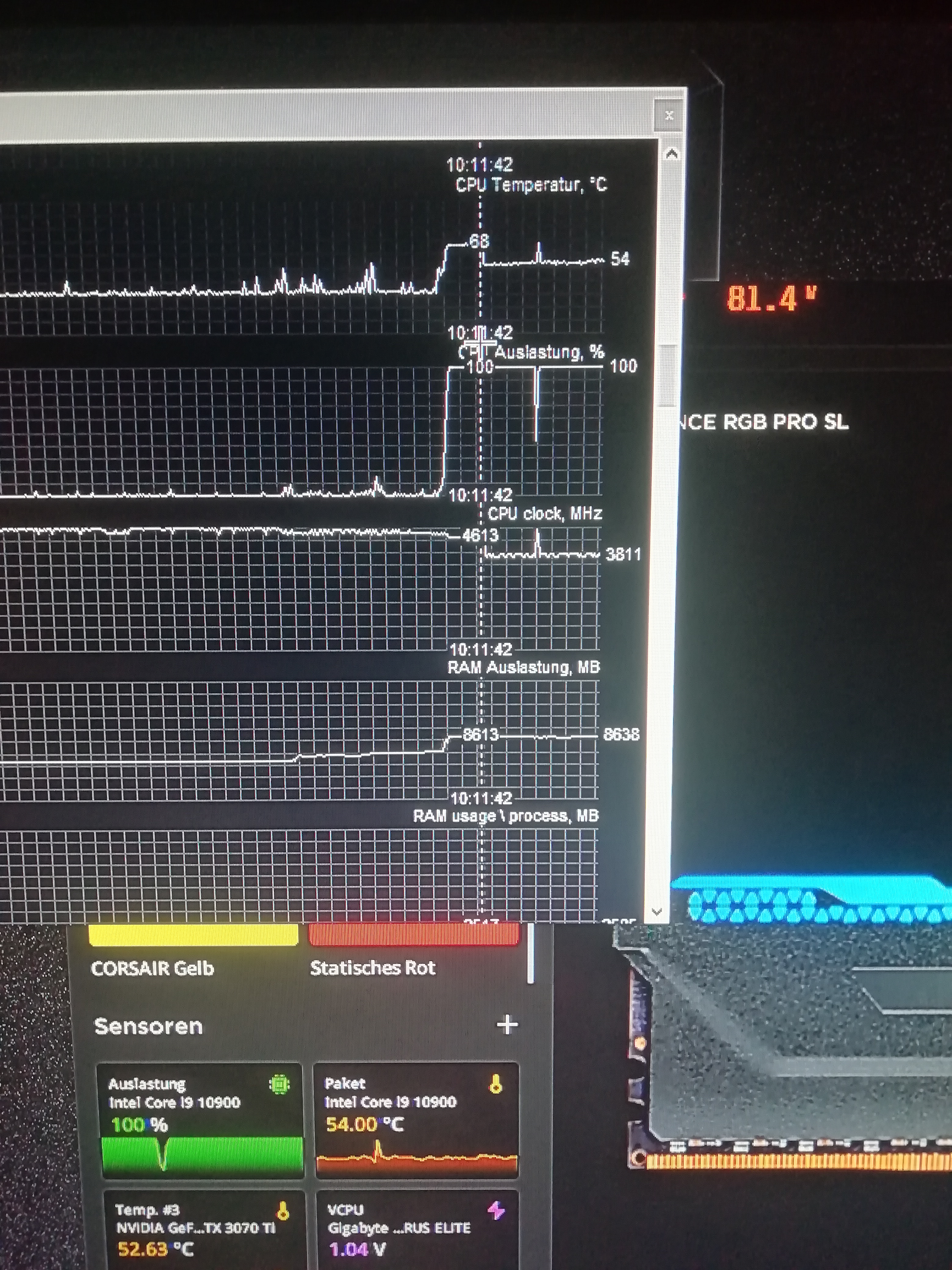

Meine CPU taktet im Cinebench R23 Multicore Test immer runter auf 3,5 Ghz ungefähr. Laut dem Hersteller sollte meine CPU mit allen Kernen auf 4,6 Ghz kommen. Die CPU Last liegt bei 100% und die Temperatur der CPU liegt zwischen 50 und 55 Grad Celsius. Alle anderen Komponenten meines PCs haben auch alle eine gute Temparatur. Im Singlecore Test kommt die CPU auf 4,9 Ghz statt 5,2 Ghz, das ist ja noch okay.
Energieverwaltungseinstellungen sind auf der Höchstleistung eingestellt. Treiber von allem sind aktuell, da ich den PC auch erst seit Januar habe. Über Aorus Easy Tune ist immernoch die Standard Frequenz eingestellt (ein Kern 5,2 Ghz und 10 Kerne 4,6 Ghz). Ich kann nicht sagen, ob es in Spielen genauso ist, da ich GSYNC aktiviert habe und dadurch mein PC gar nicht zur vollen Leistung kommt. Es kann auch nicht am RAM liegen, da dieser auf den angegebenen 3200 Mhz läuft.
Danke für die Hilfe

Habe lange kein Intel System mehr gehabt, aber laut der Tests von Hardwareunboxed gibt es wohl gerade bei den B560 Boards einige die hart das Powerlimit 1 erzwingen, wenn das nicht ausgeschaltet wird, sofern es den geht.

Für 28 Sekunden boostet die CPU auf 4,6 GHz Allcore und setzt rund 180 Watt um. Dann kommt der TDP-Riegel und die Kerne fallen auf rund 3 GHz Frequenz ab. Der Prozessor bleibt nun eisern bei maximal 65 Watt, und zwar solange bis für einige Zeit keine Last anliegt.

Wie schon geschrieben, wird deine CPU durch das Powerlimit eingebremst. Powerlimit wenn möglich im Bios deaktivieren oder auf 125W Stellen.

Die CPU ist bei Volllast bei 70 Grad und regelt dann runter

Aber im Grunde hat @Zwirbelkatz ja schon erklärt, was bei dir los ist. Ist also alles normal. Benchmarks stellen halt auch keine Alltagssituation dar. Zeock eine Runde und schau dir da die Taktraten an. Vermutlich wiord das Problem da nicht in der Form auftreten

Allcore Boost ist niedriger bei einem i9 10900 non-K, da der auf 65W PL2 gedeckelt ist.
4.6GHz auf allen Kernen bräuchten bei Volllast mehr als 65W

Vermutlich ein mainboard das sich an die offiziellen Verbrauchsvorgaben von Intel hält.

Ich habe nun GSYNC mal deaktiviert und eine Runde Valorant gezockt. So läuft der Prozessor auf 4,6 Ghz. Danke für die ganzen Antworten, das hat mir geholfen. Die Temparatur dabei war übrigens ca. 60 Grad Celsius.
